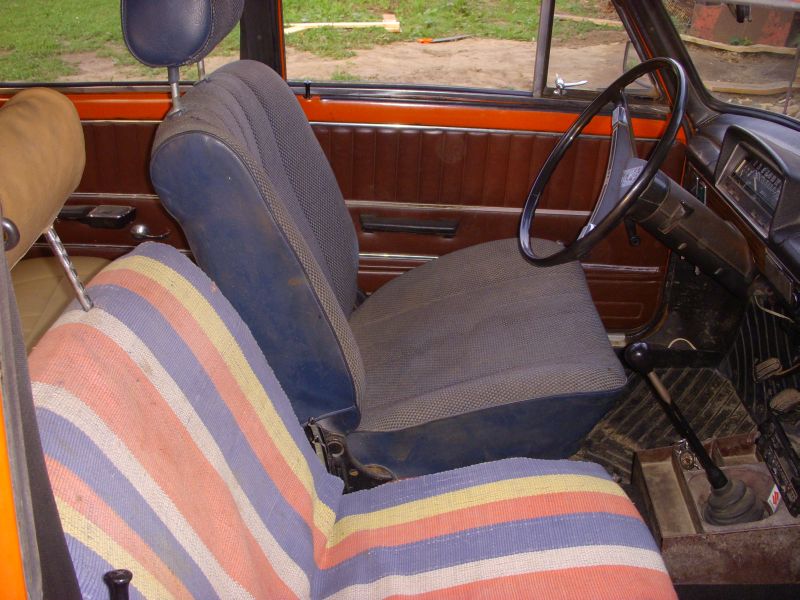

Sai siis istmed ka vahetatud, kuna vanad olid määrdunud ja katki, taha läks siis kuueka vana iste ja ette juhiistme asemele opel ascona iste. Kundepoolsele installisin esialgu ainult peatoe. Sai ka sirdurit regullitud ja karpast vaakumi vedru välja võetud, tagumikudüno järgi just väga ei saanud aru kas vahet on, aga madalal pöördel liikus seeeest jõudsamalt.
Edit: natuke määrdunud on praegugi, aga ilmselt lähevad mingid katted peale või proovin puhastada.

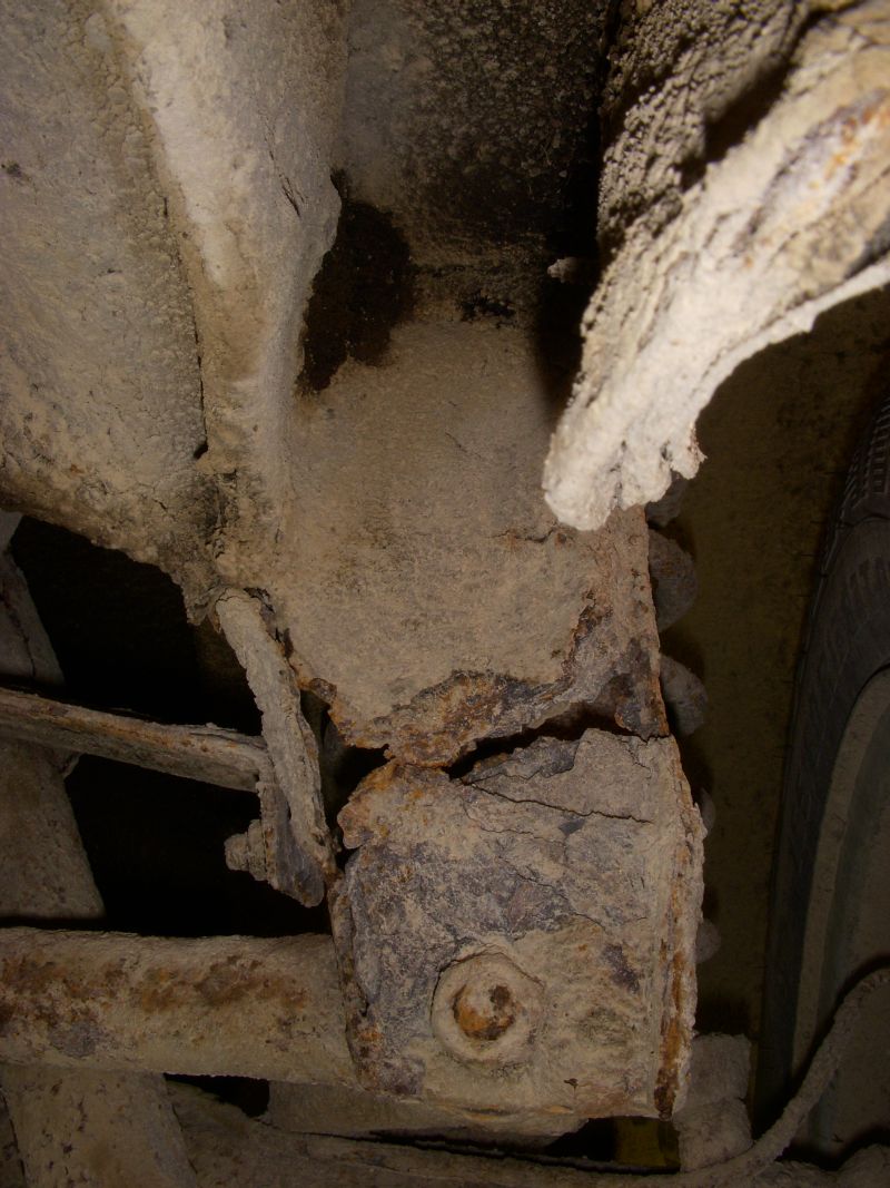

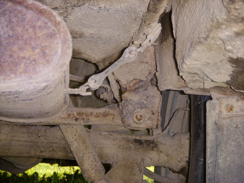

Täna kuulsin sõidu ajal, et miski nagu koliseks kundepoolses küljes all ja seda uurima minnes avastasin, et känd on omadega täiesti läbi, ilmselt see seletab ka miks auto tee peal nö ujub vahest. Enne ei tulnud nagu pähe seda uurida ja pimedas kuuris auto all kah nagu ei märganud..:( igatahes arvestades seda, et elektriga endiselt jamasi on ja nüüd tundub et esipidurid kah peale on jäänud veidi, on autoga tegelemise isu ilmselt mõneks ajaks nüüd kadunud krt terve suve töötas kenasti ja nüüd ühe päeva peal ka oma vead pidi orgunnima:mad:.

Kas känd murdus täitsa küljest ära? Kännu koht mäda?:puzzled
Pildid ei teeks paha.

Säh sulle kere remonti krt, mujalt on kena, aga känd tegemata jäetud.:sein

Ega siis midagi Rapla tanklasse stabika järgi:):D
Rooste on päris hull kallal, kännu vahetus tuleb ette võtta.
