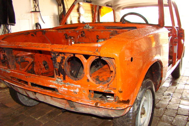

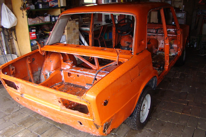

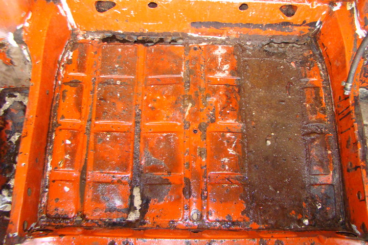

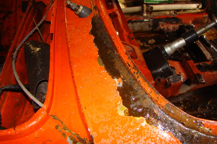

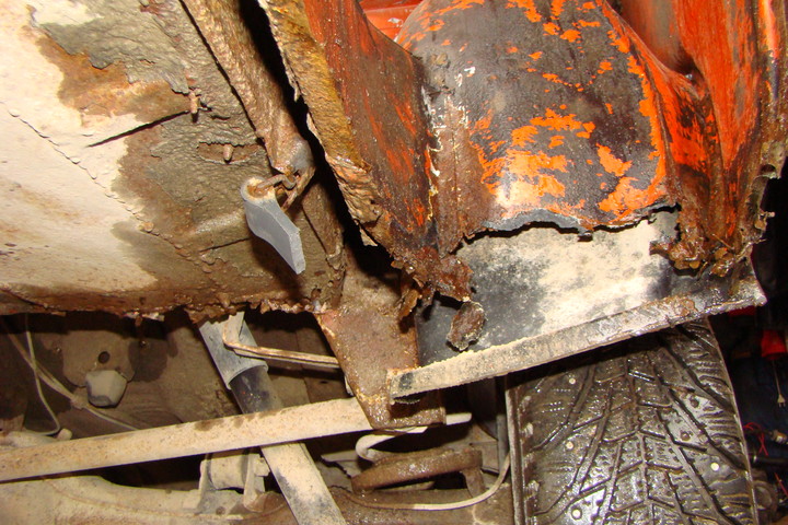

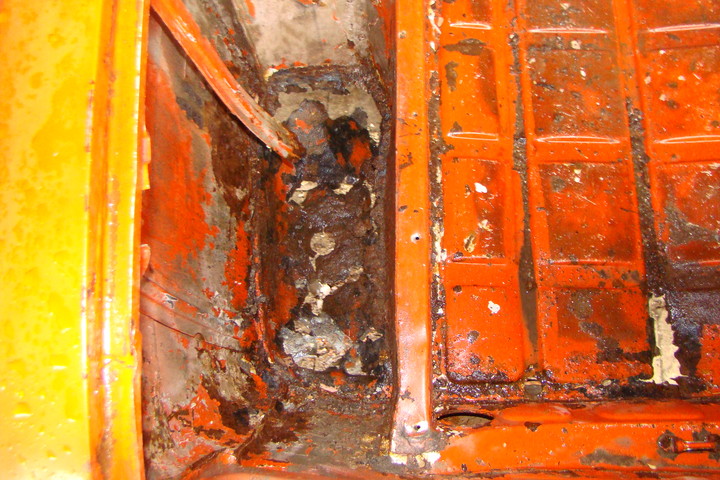

Kuna tervis otsustas natukeseks ajaks puhkusele minna,siis leidsin aja siia ka midagi lisada. Auto hetkeolukord siis selline:
Mihkel.
Vaz ist das?.....Das ist vaz.....
nymmik
Postitusi: 559
Liitunud: 26 Dets 2006 00:04
Asukoht: Hüüru
Autod: Zaz965
Postitus Postitas nymmik »
Päris mäda :yllatunud. Tööd jätkub kõvasti selle kallal.

Postitus Postitas Arvos »
Algselt postitas: nymmik
Tööd saab küll kõvasti olema aga kui ta kord korralikult tehtud on, korrapäraselt õlitada ja mastiikatada, siis kestab ikka aastaid. See on ühekordne väljaminek. Endal hea sõita, vähemalt tead, mille otsas ratsutad.

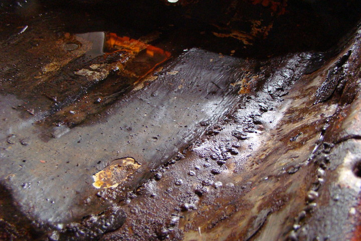

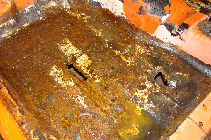

Ei oskagi nagu eriti midagi arvata.
Postitus Postitas GTA »
Osta.ee-s oli hiljuti terves tükis varuosapõhi müüa. Sellele autole kuluks küll ära too jubin. Mis seisus poolraamid on?
Muidu erinevates poodides luuret tehes võib igasugu remonttükke Ladale leida... sisemised-välimised karbid, vahelehed, igasugu tagaotsa tükid jne. Igaks juhuks ära ette kokku arvutama hakka, palju lõplikul kujul auto taastamine maksma võib minna, läheb kohe isu üle:rolleyes:D.

Midagi silma rõõmustavat just pole. Keevitaja-mees saab korralikult tööd teha. Samas, kui viskad minema ja ostad järgmise, ei tea iial, mille otsa võid sattuda. Saad vbl. samasuguse või väheke parema. Üllatusi avastad aastakese. Sellesse ämbrisse olen mina astunud.
Mina tegin oma Transiti kere igatahes ära. See oli palju hullemas seisukorras. Enne keretöid jäi soosse kinni, ei olnudki mitte kusagilt tõsta, et midagi rataste alla panna. Igale poole läks tung raginal sisse. Tükkide vahetamise käigus tahtis vägisi laiali vajuda. Aga kuna masin juba pikemat aega minu käes oli olnud ja kõik muu on korras, s.h mootor viimasepeal OK, lasin ära keevitada. Ka sellepärast sai tehtud, et tean, mida see masin väärt on. Kõik asjad on sellega ära veetud. Pole veel vaja olnud kelleltki veoteenust tellida.
Niisiis sooviks sulle paksu rahakotti:) Maksma läheb parasjagu aga kõike ei saagi rahas arvestada.
Seda jäädki keevitama!!! Otsi parem mõni 15000-20000 maksev isend, saad odavamalt kui seda taastama hakkad. Niva mida ma vanarauda viisin oli paremas seisundis...

Postitus Postitas Vaznik »
Nüüd tuleb korralikult isaga maha istuda ja mõelda mis teha. Uue auto soetamine pole mõtekas,kuna peres on niigi mitu autot. Ma ei võtnud seda tööd ette suurest armastusest ladade vastu (ärge valesti aru saage;)) vaid sellepärast,et antud isend ise on perele hindamatu väärtusega. Samas,kui 75% autost on uus,siis kaob asja mõte. Igastahes,nädalavahetusel tuleb isa maale ja siis otsustame ära mida tegema hakkame.

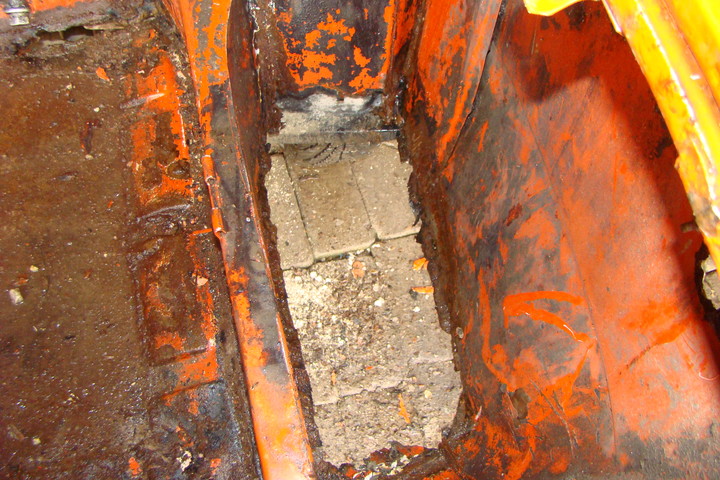

Algselt postitas: GTA
Eesmised on lipp-lipi peal,lapp-lapi peal ja tagumised on läbi omadega.
Mihkel.

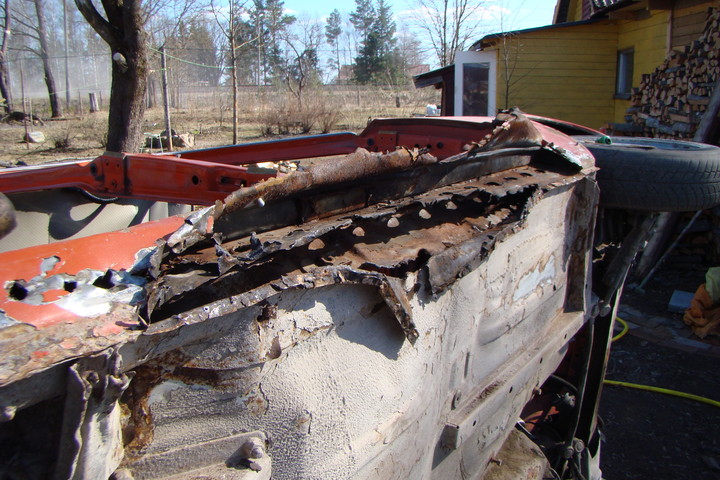

ma ei näe pildil midagi keerulist, ainult miks sa niimoodi laiali rebinud selle karbi oled? jube raske on niimoodi mõõte paigale jätta.
kui asjal on sentimentaalne väärtus perele siis lähed ostad poest 1mm plekki 3x5m ja hakkad modelleerima uut põhja.
poe varuosapõhjad on samamoodi sile plekk.
vahelehe teeks mina 1,5mm plekist kohe eest taha välja...
sisemise karbi saab kenasti ise ka valmis nikerdada - kaotad selle kolmekordse pleki ka sealt ära.
töö teed etapi kaupa - enne poolraame ei puudu kui karbid on taas komplekteeritud - muidu vajub kere vormist välja.
ukseposti võid paari vinkliga ära fikseerida, et see paigast ei liiguks...
edu!
