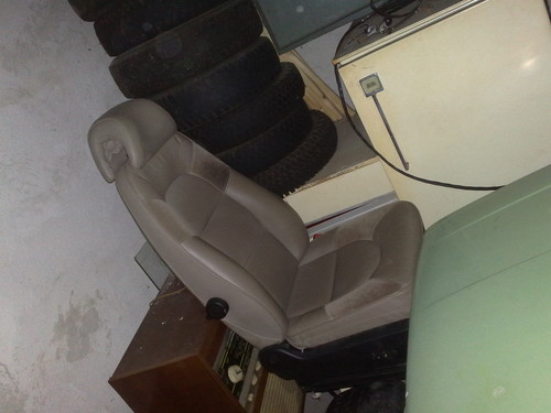

sellega oleks vaja abi.. on kellelgi ideid mis seal juhtmepundis olla võib ? mingi üle 10ne juhtme per iste.
