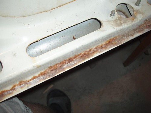

Ääre alt avanes selline pilt
Mis selle puhul teha, roostesurma või kõik haljaks üritada lihvida?

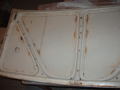

Samuti on luugi konstruktsiooni vahelt tugevalt roostes. Niiöelda nätsu taoline kraam on seal vahel ning need on lahti ja alt roostes.
Samuti mida sellega teha tuleks?

Kui ära on reageerinud siis võib küll jah.Algselt postitas: escapen
Kui roostemuundur peale kantud, siis võib krundiga üle värvida?
Oleneb küll roostemuundurist aga neid mis ma kasutanud olen jätavad alati mingi tolmu maha ,selle peaks minumeelest ikka eemaldama sest kui nt pleki peal on tolm siis selle pühid ikka enne värvimist maha ju...ei usu eriti ,et see krundi ja plekivahelise nakkuvusele hea teeks kui see roostemuunduri "tolm" sinna alla jääb.
Edu;)

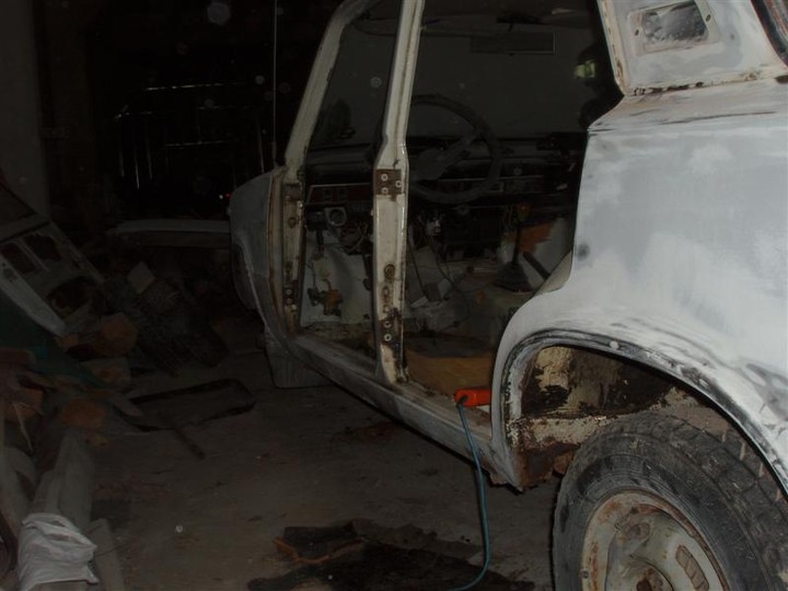

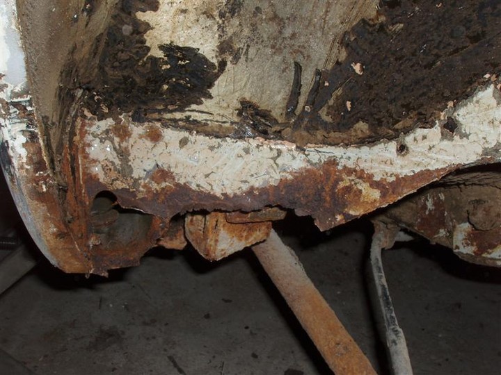

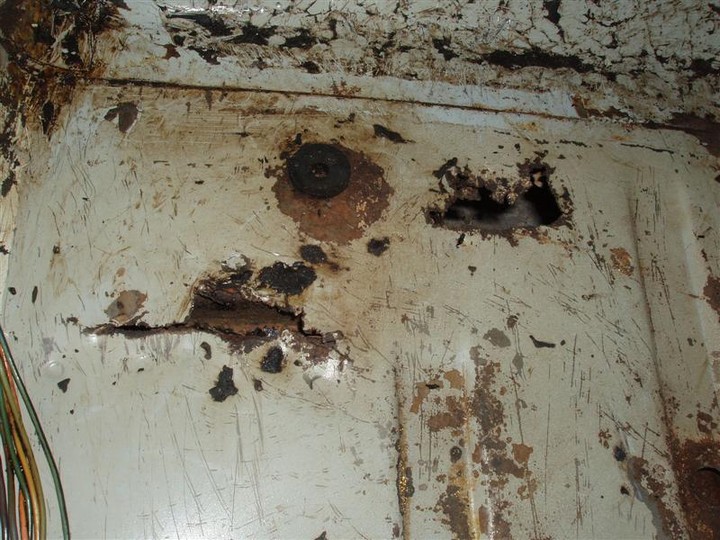

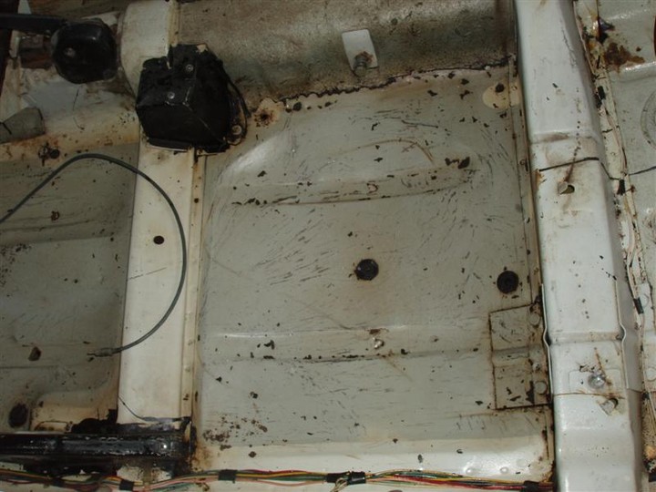

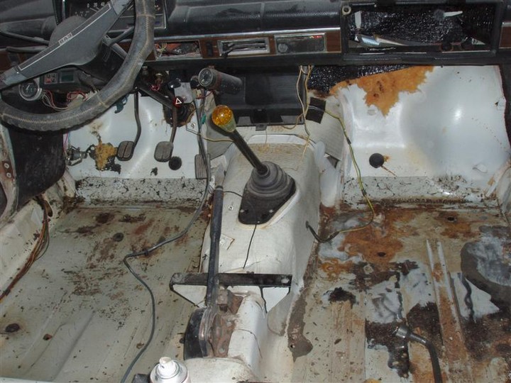

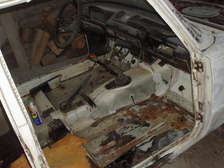

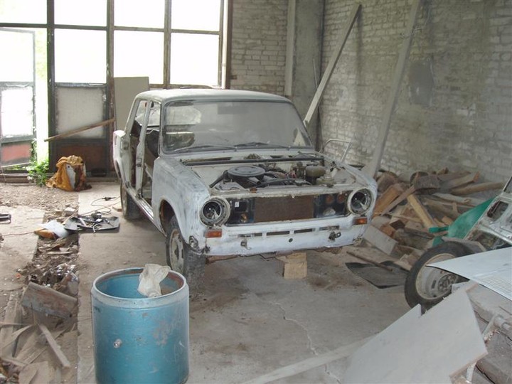

Nädalavahetusel sai ikka nii mõndagi tehtud: eemaldasin uksed, logarid, sisustuse va. armatuur ning koorisin ka vana pigimati põrandalt ära. Mõned vaatasid küll imelikult, et asja nii põhjalikult ette olen võtnud, kuid kui teha siis juba korralikult.

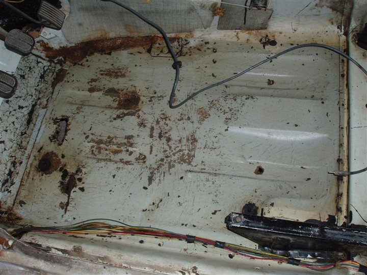

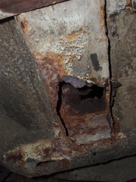

Eemaldamisega probleeme ei tekkinud, kohati koorus maha ühtlaselt suurte tükkidena. Nagu arvata oligi, pole seal teab mis ilus vaatepilt, sest nii mõningi uus auk tuli päevavalgele.

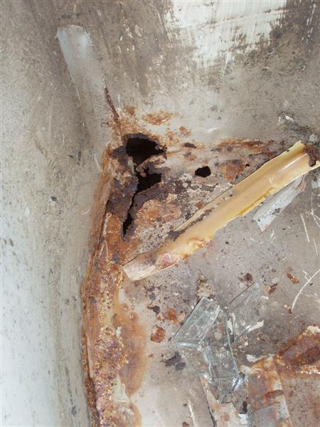

Juhi jalgealus vajab uut põhja ning ka tungikohta. Samuti see karpraud või mis iganes ta ka poleks, on samuti omale kenakese augu sisse saanud.
Sellele kohale varuosaplekki vms. pole saada?

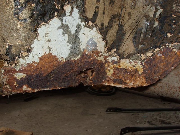

Kõige probleemsemad kohad siis:
Bensiinipaagi alune
Varuratta alune

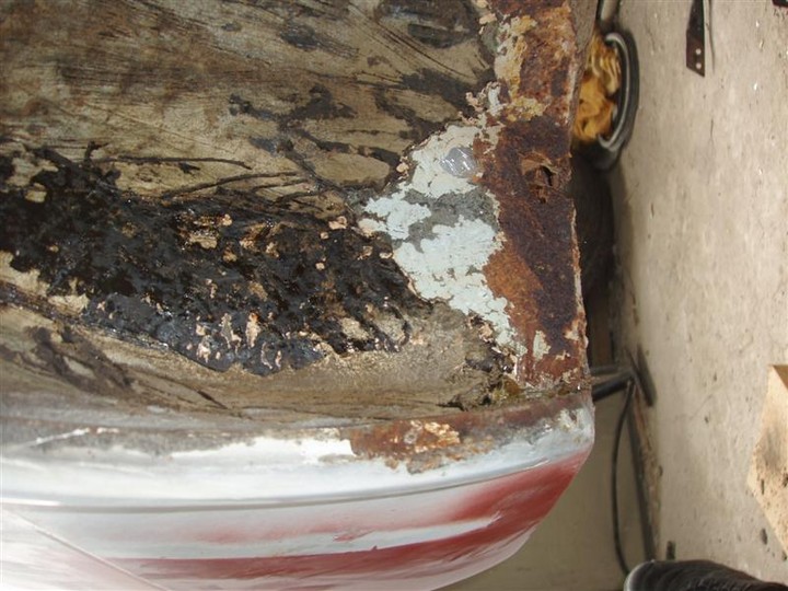

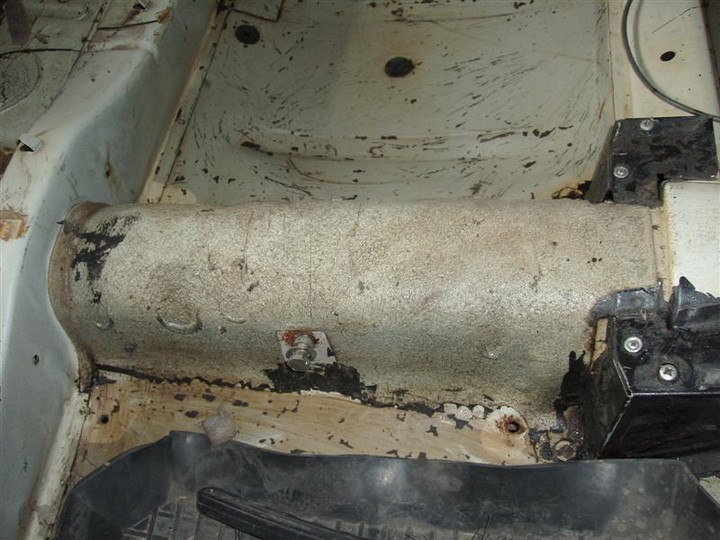

Tagumised rattakoopa ääred on sellised:
Koopad ise täiesti kenad ja mastiksi all

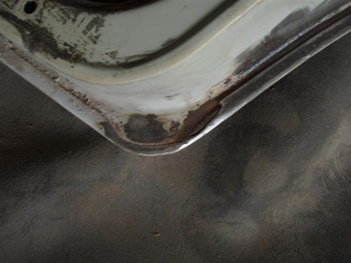

Natuke kurb on ka juhipoolse tagakoopa karbiots

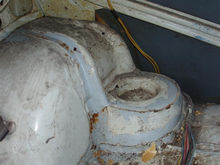

Üldiselt oli seest kena vaatepilt

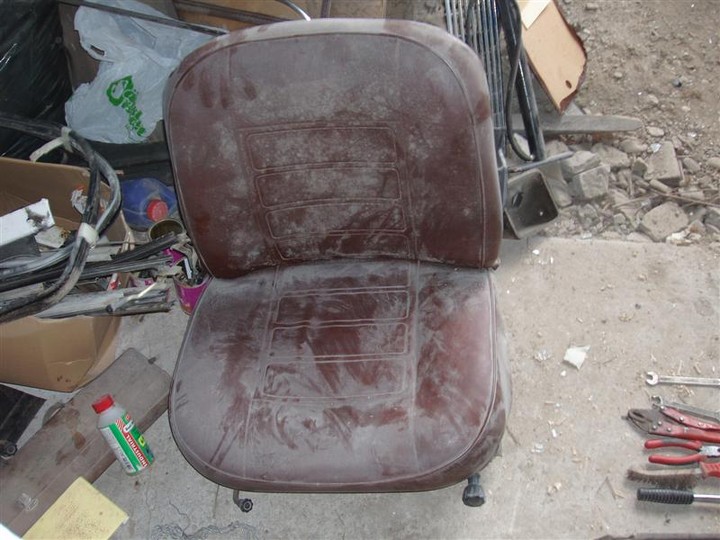

Sisuks siis tumepruun nahk:spin Veidi tolmune..
Kui nüüd uuesti pigimati panemiseks läheb, kas peab ka kardaanikojalt vana ära eemaldama, kartuses, et sealt alt ka üllatusi tulla võib, või osutuvad mu kartused tühisteks?

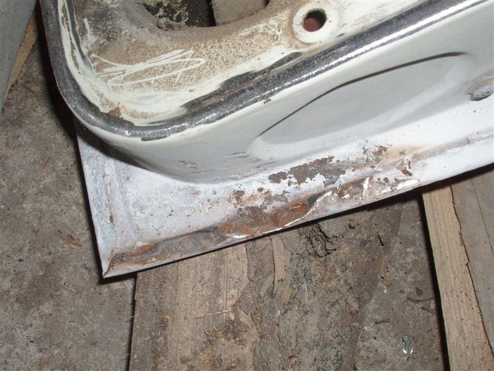

Ükse valtsidest rääkides samuti pildimaterjali.
On need kohad juba väga probleemsed või võib ühe lauluga roostesurma peale lasta ning lasta unustuse hõlma vajuda?

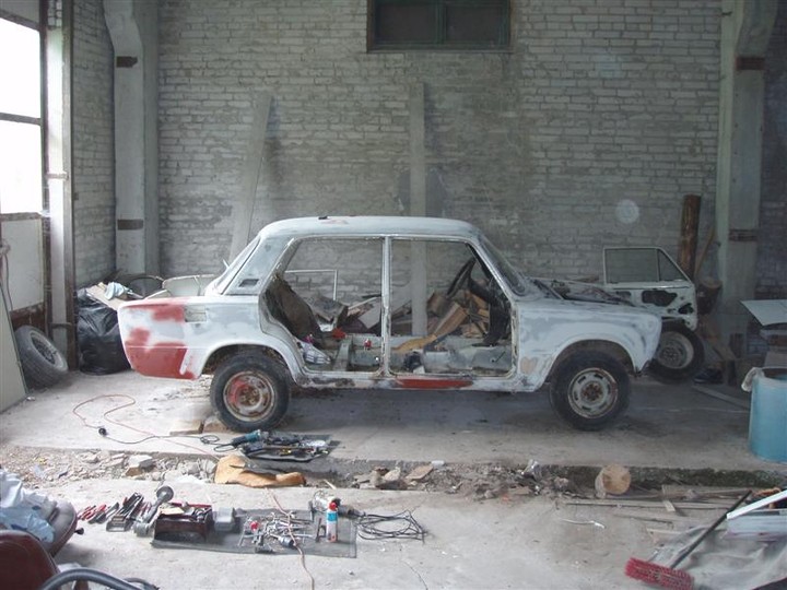

Lõpetuseks siis mõned niisama pildid:
Nii ta siis mul seisab ja ootab keevitaja aega.

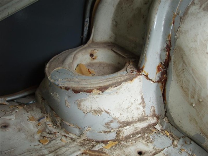

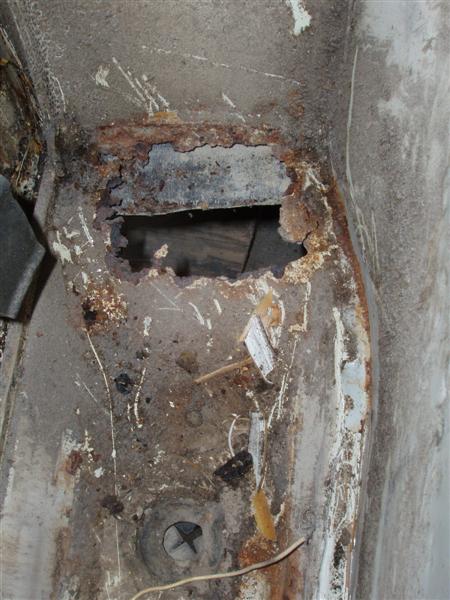

Bensiinipaagi alune
Varuratta alune

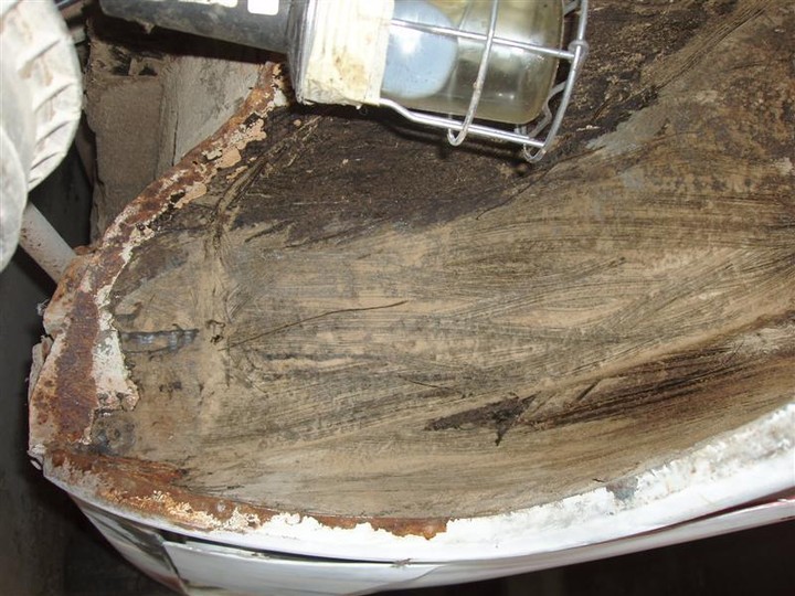

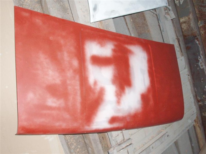

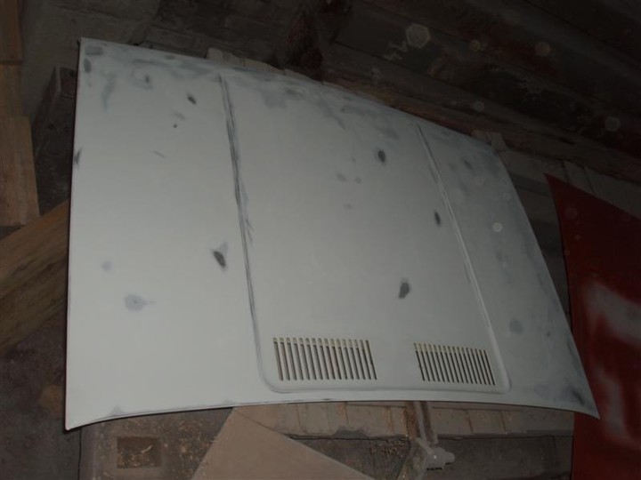

Midagi head ka siis. Kapott sai värskelt lihvitud.
Sama ka pagasiluugiga

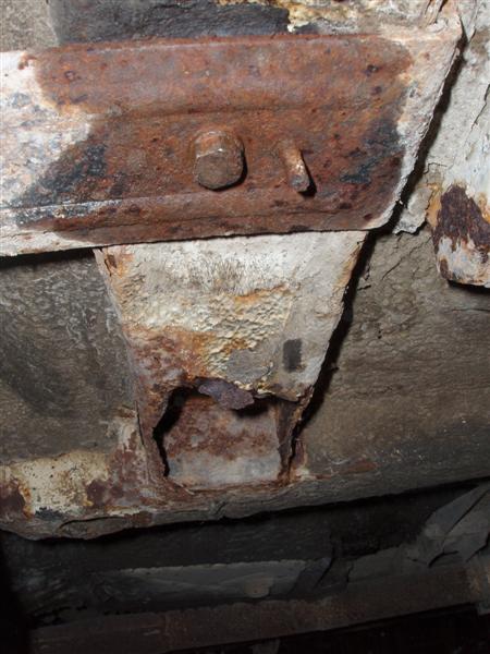

Ei tea miks eest nii kõrge on
eest suht komplektne ka veel va. kapott. Isegi imestasin, hüppasin ees ja taga kuid kõrgus jäi samaks
