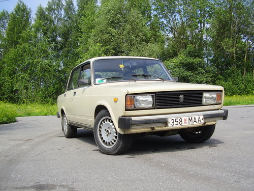

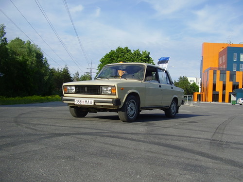

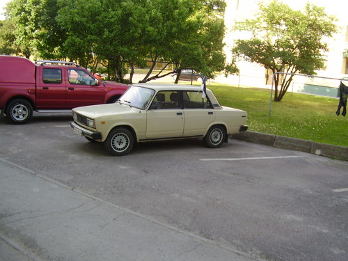

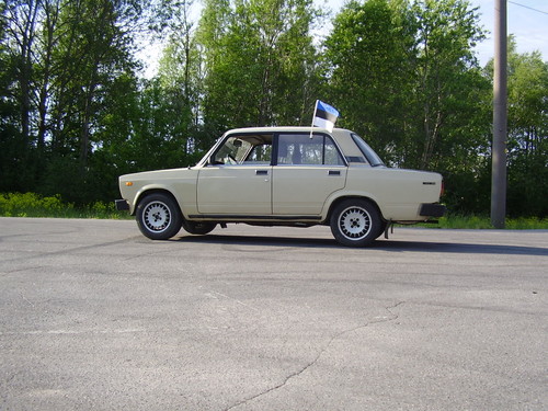

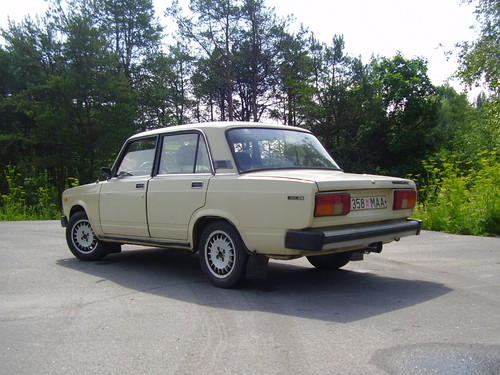

Niisiiis...
Ja nii ta puhkab maja ees:
Vaatasin rehve endale, sest selle vene kitsa rehviga oli lihtsalt ebamugav suuremal kiirusel. No ja sattusid odavalt rehvid, koos veljega. Mis seal ikka, tõin koju. Alla nad ei istunud, sest keskava oli väike. Selle tegin suuremaks ja sobitasin alla. Muidu 4x100 velg (Originaalis BMW E30). Natuke jama on hetkel poltidega, lühikesed ja halb keerata. Just sinna süüsse ajan ka koduteelkõrvu hakanud kolina, kuigi poldid on kinni (või oli kolin juba varem, sillast midagi). Alguses teise auto all proovides tundus, et ratast välja keerates läheb vasta ülaõõtsa, aga sellel autol on sent ruumi. Rehv on 185mm lai. Ükspäev uurin valuvelje polte korralikemaid, sest praegu natuke kardan.
Tagasilla punni ei saa õlivahetuseks lahti, murra või maha. Proovin saada pneumoriistaga töökotta.
Süüte keerasin ka vist tiba varajaseks. Õismäel majade vahel keerutades väga hüppas, madalail pöördel paha sõita.
Natuke värviparandusi tegin ka, tiba laiguliseks läks, aga ennast ei häiri.
