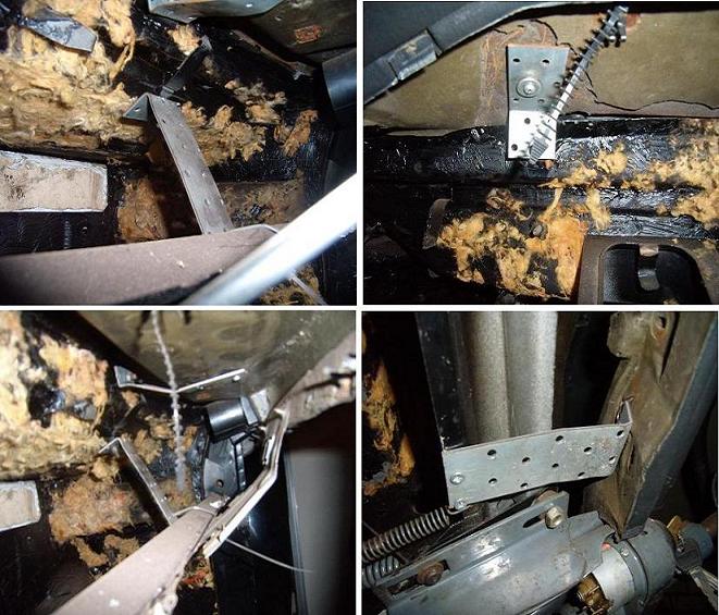

kle mul küsimus mis moodi sa selle bmw armatuuri sina kinnitasid? ja kas sul nendest kinnitustest pilte on?

Kinnitused ise tegin teras plaatidest 3mmPilt

tänud materjali eest...

Molodets, krasivaja rabota!
