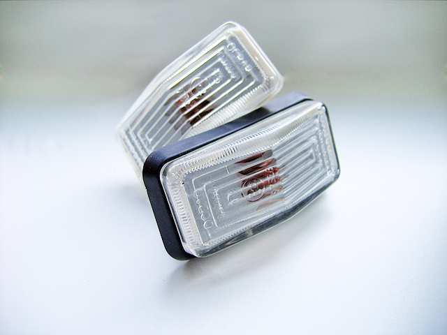

Karbilaiendid on päris ?effid!:cool: Aga mille omad need on?

kuna keegi pole mu Laadukit osta tahtnud, siis ta vedeleb mul ikka keset õuet jalus AGA .. täna sattus mulle kätte uus plokikaanetihend, hammasrihm ja väntvõll. Vajaka veel saaled ja õlipump, siis peaks vist sõitma saama. Seega kui aega tekib tuleb vist mootor kokku laduda. Aga kuna mul teine auto olemas ja Ladat vaja pole eriti, ning keegi teda ära ka ei osta, siis vist viskan salongi tühjaks ja teen põllurallika omale :)

huvi küsimua mis auto siis su südane võitis? aga kas neid suuna tulesi eraldi ei müüks ära?
