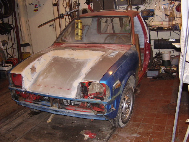

Panen siia pildi ka natuke viimistletud kapotist.
