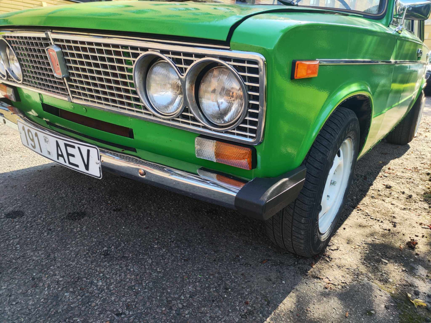

selline küsimus kas ette 3cm flnats on palju? :D
martin13
Postitusi: 190
Liitunud: 28 Aug 2013 17:58
Asukoht: Haapsalu
Re: 2106 Jarl 1985
Postitus Postitas martin13 »
Võid kasvõi 10cm panna. Hea oleks, kui velg jääks ikkagi keskosaga kandma mitte ainult poltide peale. Flantsi tuleb tavaliselt nii palju panna, et velg silmale hästi all istub. Ja ees pead seda vaatama, et keerates koopasse ei hakka käima.

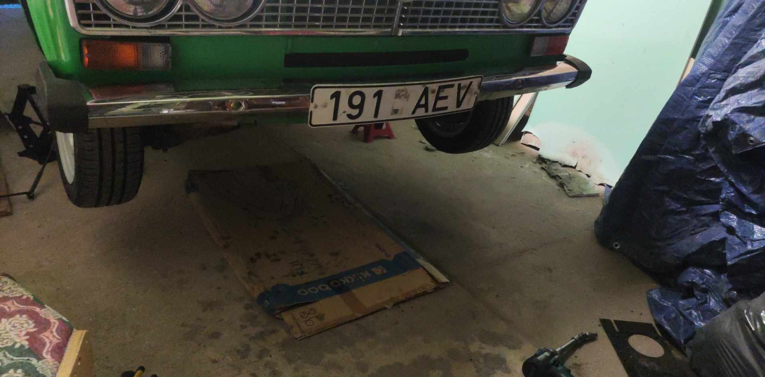

Sai ette 3cm flants :D

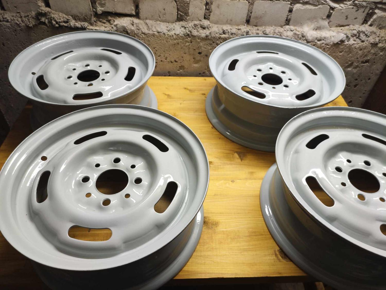

Läksin velgi ostma aga mõni asju jäi veel näppu :D

Ja külge ta saigi :D

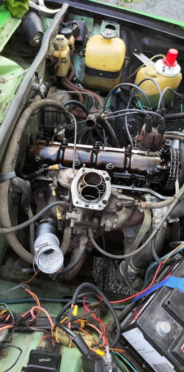

Täna sai klapikaane tihend ära vahetatud ja klaasipesupump vahetatud ja juhtmed korda tehtud , keegi tark oli maanduse juhtme läbi lõiganud ja kaitsme välja võtnud :D . Kui kellegil on klaapuhastus düüse pakkud siis võib kirjutada :D . Järgmiseks peaks võtma ette karteritihendi vahetuse :D .

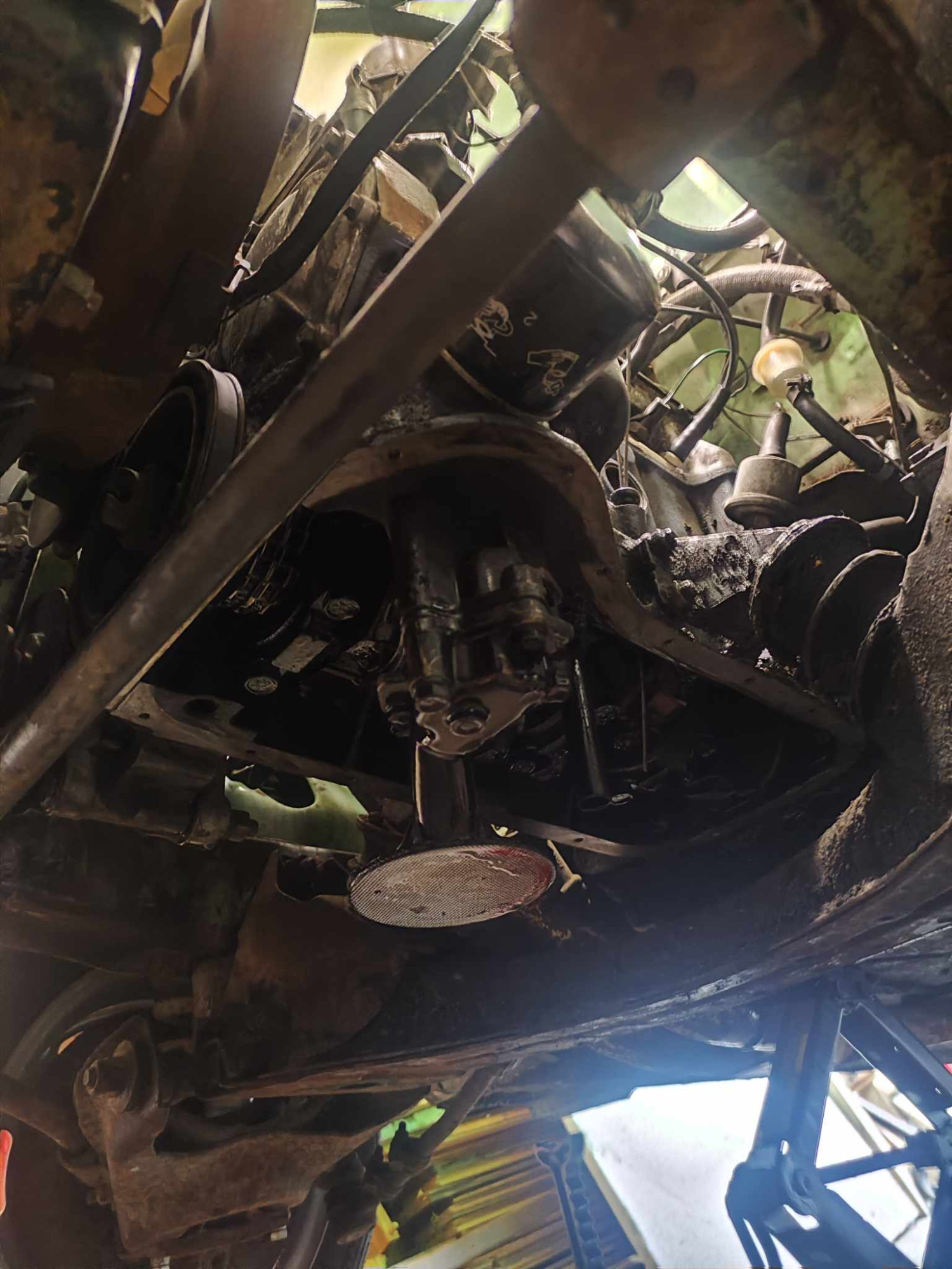

Saigi tehtud , polnudki nii keeruline kui ma arvasin ja sai uus motuli õli :D

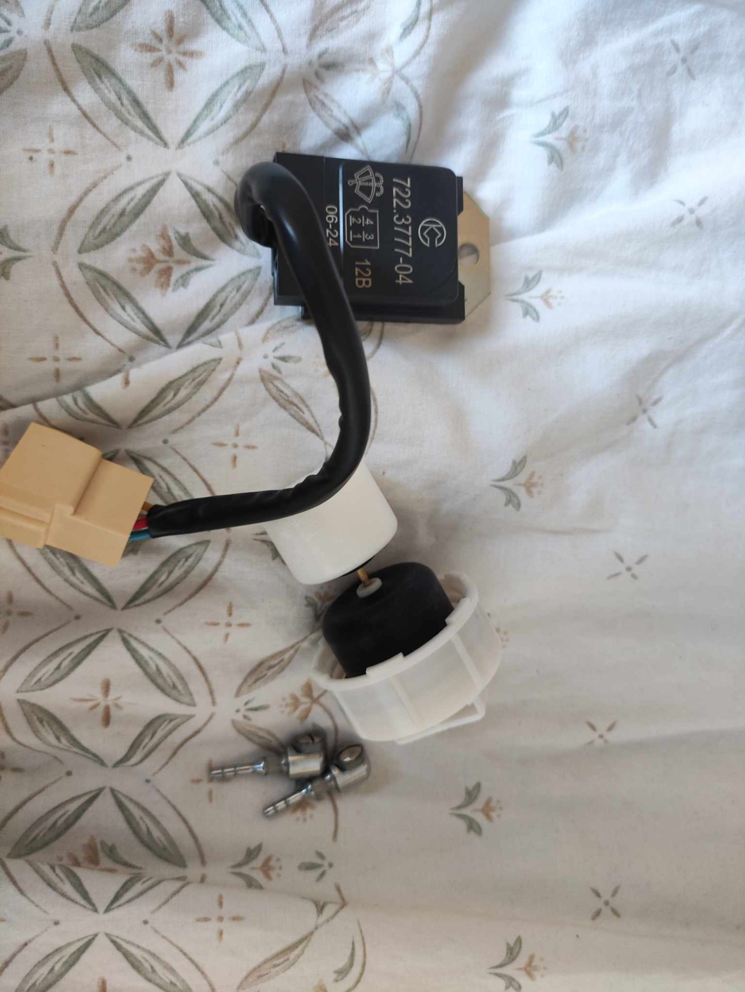

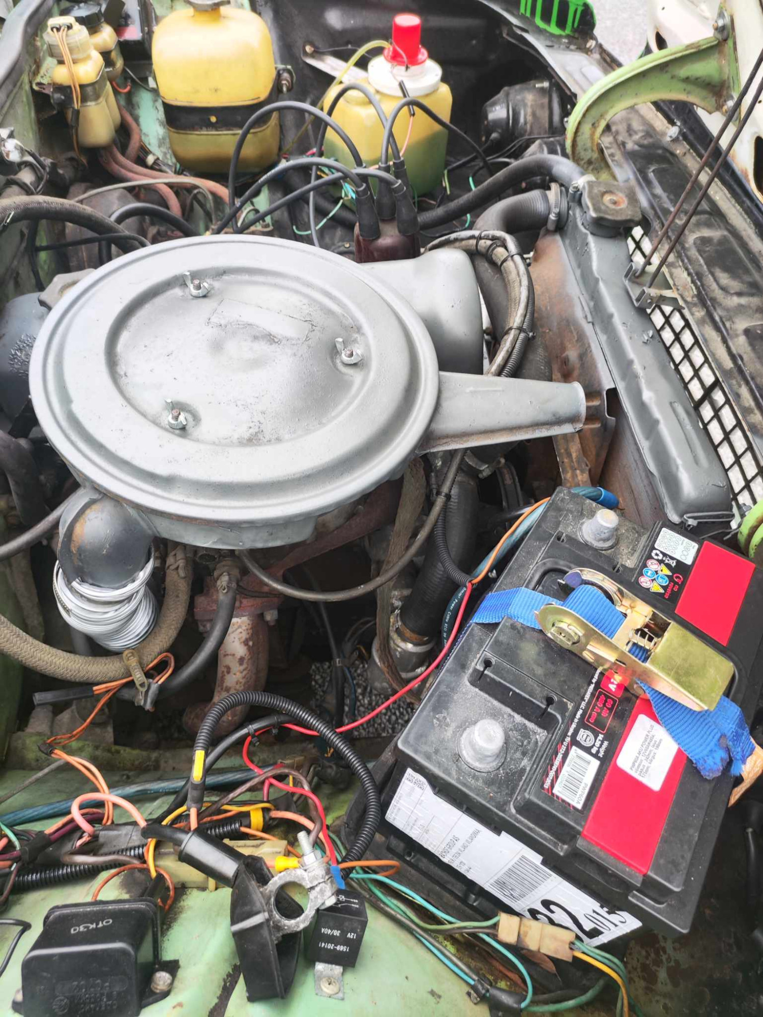

Täna saabus jälle väike pakike , seekord siis kojamehe düüsid , kojameeste relee ja pidurivedeliku andur :D
Jarl
Postitusi: 99
Liitunud: 30 Juun 2024 17:05
Re: 2106 Jarl 1985
Postitus Postitas Jarl »
Vahetasin kojamehe relee ära aga ikka kui ära ühendata lööb kaitsme välja ? Ja kui releed järel ei ole siis kojamehed töötavad , milles võib viga olla ?
entson
Postitusi: 27
Liitunud: 11 Veebr 2016 22:27
Asukoht: keila
Re: 2106 Jarl 1985
Postitus Postitas entson »
See relee peaks ainult intervalli jaoks olema ,püsikiirused jäävad alles. Sul seal seal kusagil tuleb lühis ,kui relee ühendad. Kas kaitsme lööb kohe pärast ühendamist läbi ,või pead kojamehed tööle panema ?
