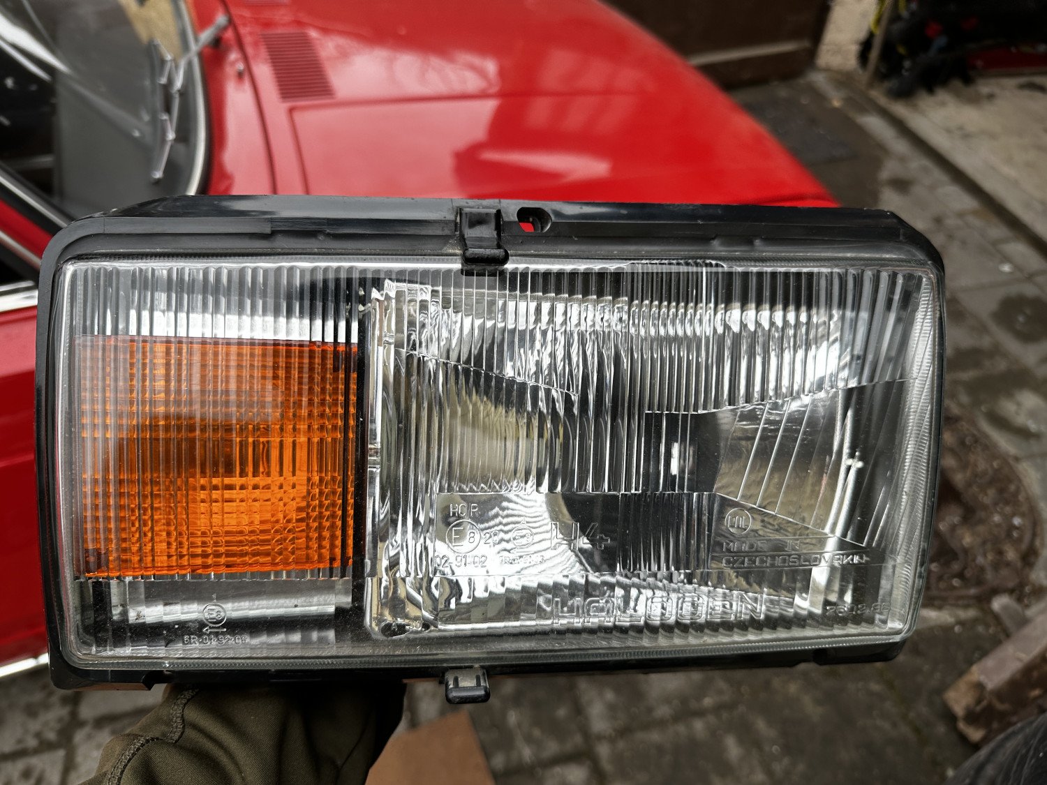

Tšehhi tuled sain ükshaaval Facebookist aga viimane tuli (kõrvalistuja poolne) on ikkagi tuhmi reflektoriga, kuigi ei pidanud olema. Seega tahaks uut komplekti või minimaalselt kõrvalistuja oma.

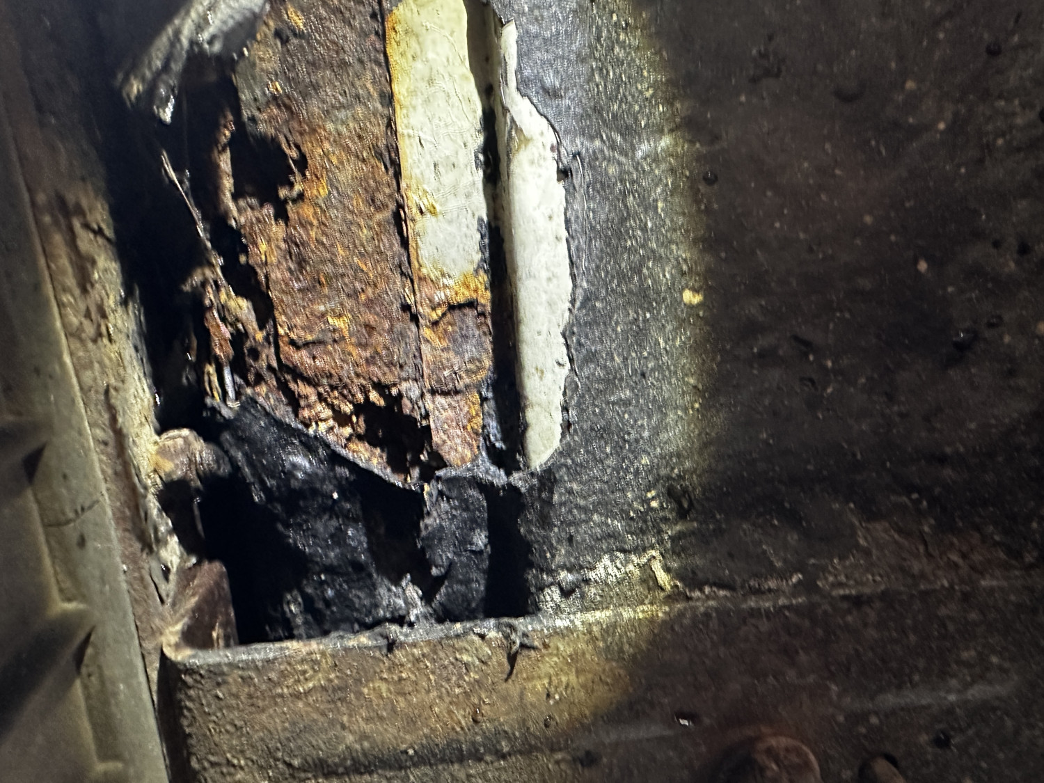

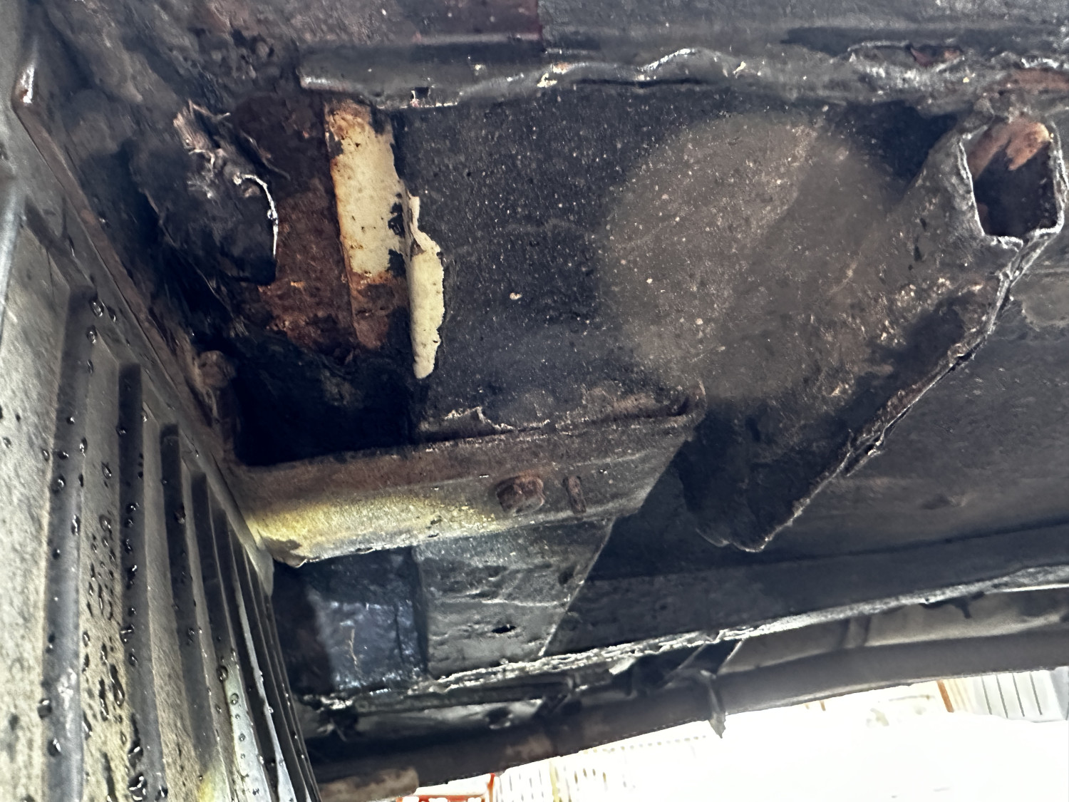

Kuulasin maad ka keretööde osas, sest mõlemad karbid on nukras seisus ja üldiselt paistab, et see asi läheb hinna poolest üsna soolaseks. Kindlasti on uue hooaja alguses kohe vajalik vahetada suurem osa pukse ja tõenäoliselt ka amordid/vedrud, viimased on väga roostes. Kuna neid juppe pole ilmselt ammu vahetatud, siis ka selle lühikese sõitmisega, mis sel suvel tehtud, tekkis juurde erinevaid kolkse ja kolinaid.

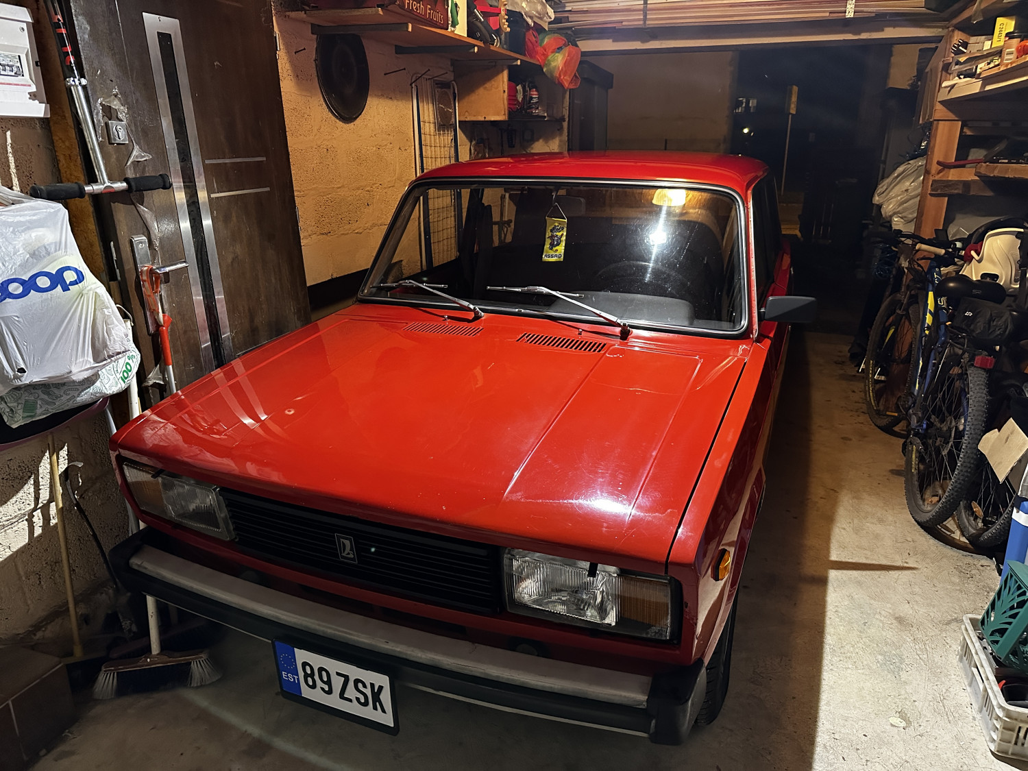

Kevad hakkab lähenema, sai masin garaažist välja aetud, natuke tahtis sundimist aga sai tööle ja esimene ring ümber kvartali tehtud. See hooaeg hakkab kohe julma raha põletamisega, sest karbid (just juhipoolne) on nii pekkis, et see enam edasilükkamist ei kannata.
Vähegi positiivsema poole pealt, õnnestus saada pikalt otsitud ILUS Tšehhoslovakkia tuli kõrvalistuja poole.
Arvamusi, mis vanade tuledega teha, millel reflektoril roostet? Jäätmejaama?
Postitusi: 868
Re: 2105, Raunop, 1980
Tasub uurida vanade tulede taastamist ja selle hinda? Vesikroomimine äkki? Ehk leiab lõustaraamatu abiga midagi ;) .
