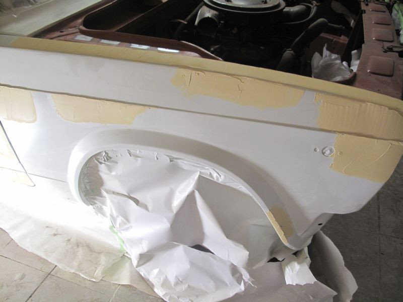

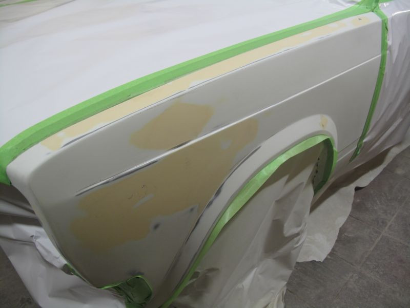

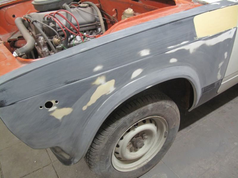

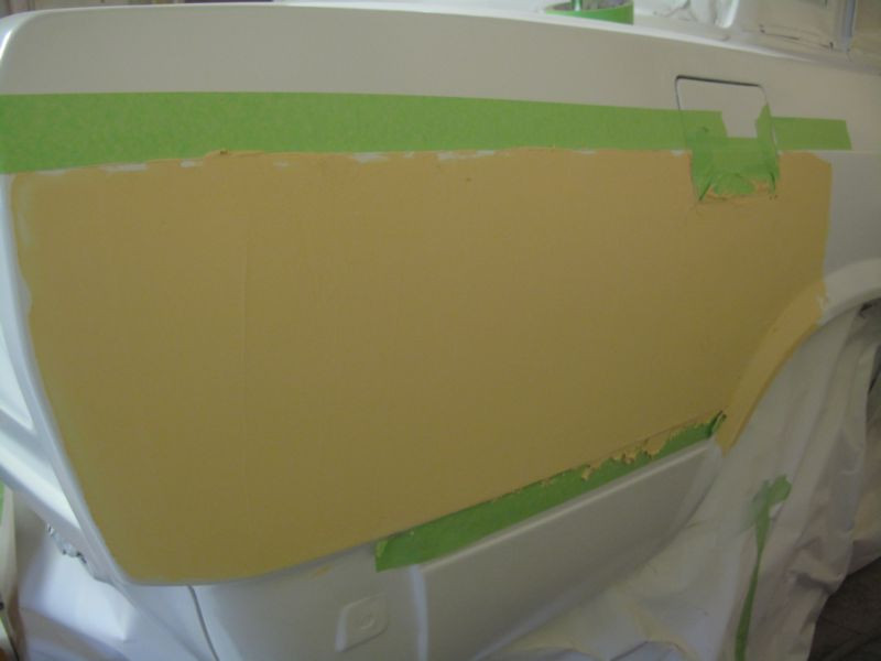

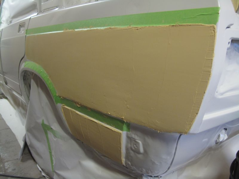

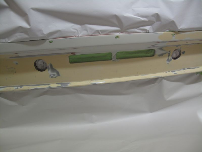

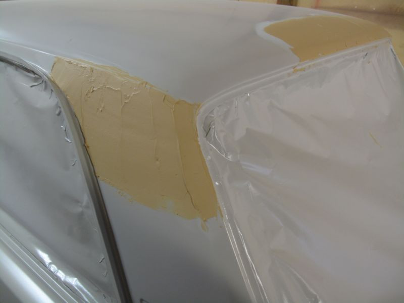

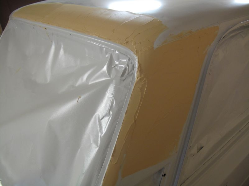

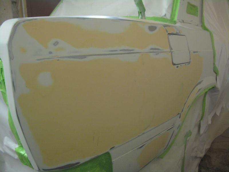

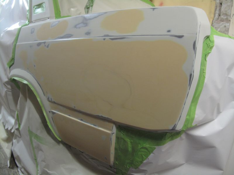

Kui epokrunt oli ära kuivanud, vaatasin et kui tagatiibasid mitte arvestada, siis kõige kõveramad need küljed ei olegi. Vist.
Eks paar kilo pahtlit kulub selle kere sirgeksajamisele nagunii, aga vähemalt ei pea segumasinat ukse taha lohistama, masinast betoonikühvliga pahtlit auto peale loopima ja krohvilabida või kelluga seda omakorda kerepinna peale laiali määrima.
Pahtliks kasutasin sellist asjandust: Ja kõigepealt läksid lauspahtli alla kõige probleemsemad kohad: Ma siin pidin enda eelmist postitust veidi muutma(nett pani pange ja pildid läksid "unnikusse"), aga Twistile ütleks vastuseks et tagatiibadel on nimelt selline savikiht peal: siis ehk õnnestub selle "pahtel peale-pahtel maha, pahtel peale-pahtel maha jne. jne." asemel paari pahteldus- ja lihvimiskorraga tiivad laias laastus enam-vähem kujusse saada.
Piltidel võib mulje jääda kui üüratust pealekantud kogusest, tegelikult on nendele pindadele pahtlit kulunud ainult pool kilo.

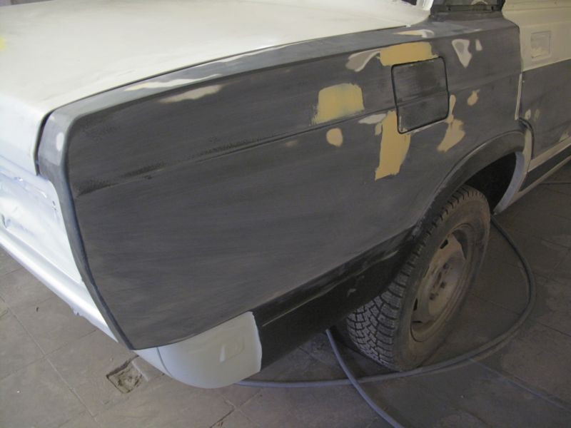

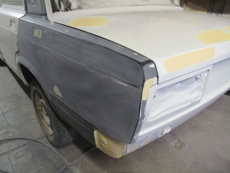

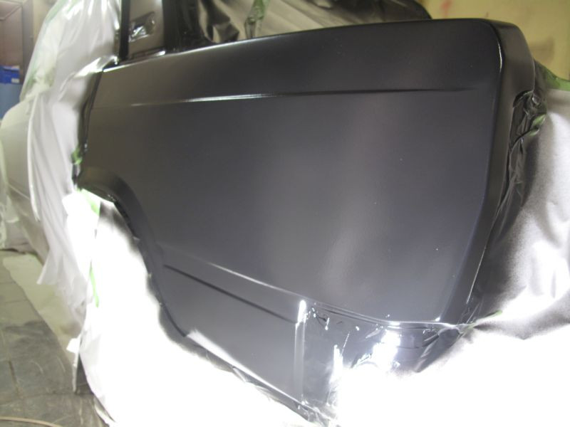

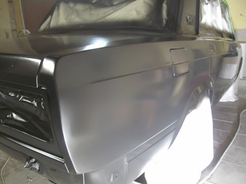

Ega mul siin erilist raporteerida polegi.
Kui siis seda, et eelmise nädala reedel said selle auto ühed kõige rohkem voolimist vajavad detailid esmase täitevkrundi alla. Täitevkrundiks läks peale niisugune asi: Ning mõne aja möödudes oli vaatepilt niisugune: Ma võtsin esimeseks kruntimiskorraks nimelt musta täitevkrundi, kuna sellega näitab igasugused pinnalainetused ja loperdused ära. Et kuskohast on vaja kas veel pahteldada või hoopiski maha lihvida. Detailihaaval muutub terve auto selliseks mustaks.
Teistkordne (või isegi kolmas) täitevkruntimine tuleb juba seda tooni, nagu ta värvi alla jääb. Aga sinnamaani läheb veel üksjagu aega.

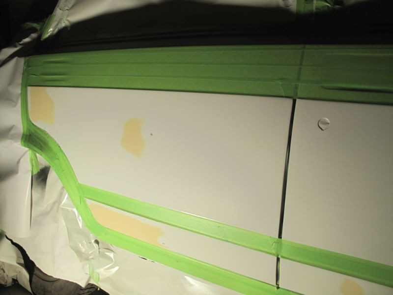

Eriti haige ongi värvimise juures see teipimine/kinni katmine, eriti kui tahta teinekord klaasid vms. ees värvida ...minuarust, aga ma pole maaler ka
Re: Projekt "VAZ 2107", 06VAZ, 1985
Kinnikatmine on jah, üks tänamatu ja aeganõudvam töö üldse.
Teinekord on nii, et auto kinnikatmisele kulub terve päev ära(eriti kui on mingite sisepindade võõpamine plaanis ja välispinnad ei tohiks värske värvi/lakiga kokku saada) ja siis millalgi peale värvitöid kisud oma päevatöö mõnede minutitega laiali.

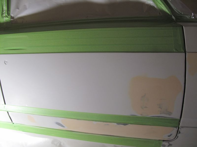

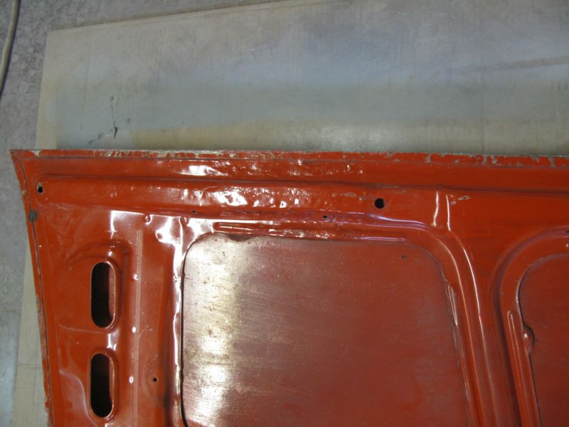

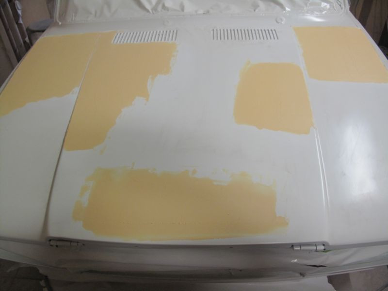

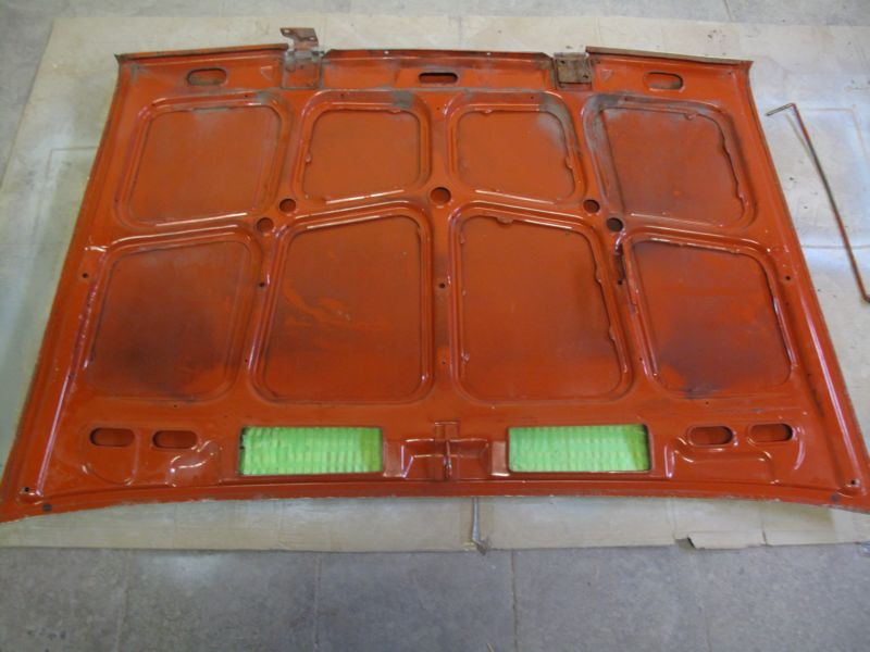

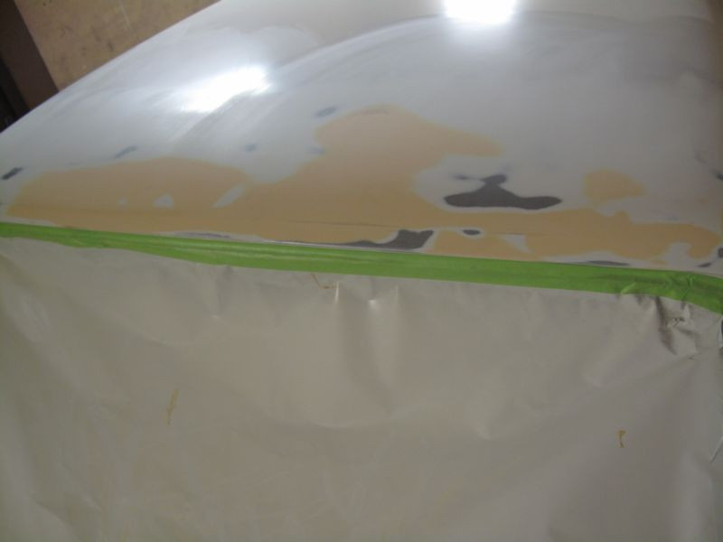

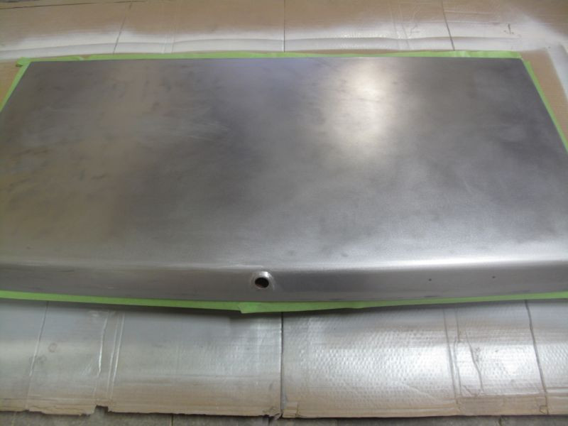

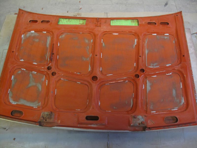

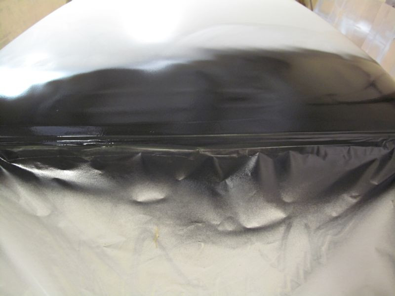

Kui vana värv ja muu mant oli kerelt maha kraabitud, vaatasin et kapotipind on kuidagi kahtlaselt lopergune.
Mitte küll palju, aga siiski. Nii et jäänudki muud üle, kui taldlihvijaga probleemsed kohad ära matistada ja pahtel peale: Tolleks hetkeks oli kerele üks kilone pahtlipurk ära kulunud. Aga neid kilosid kulub veel. Küll pahtli, küll täitevkrundi näol.
Ja närve ka.

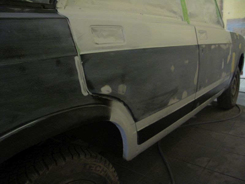

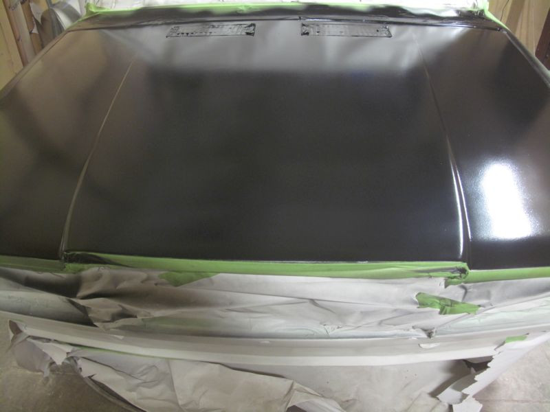

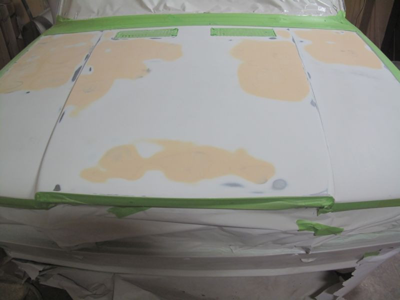

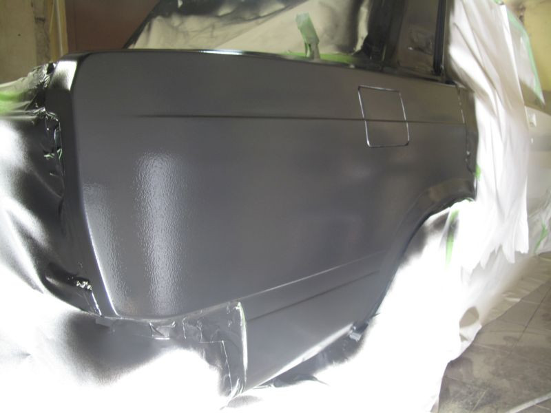

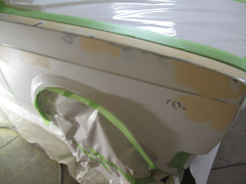

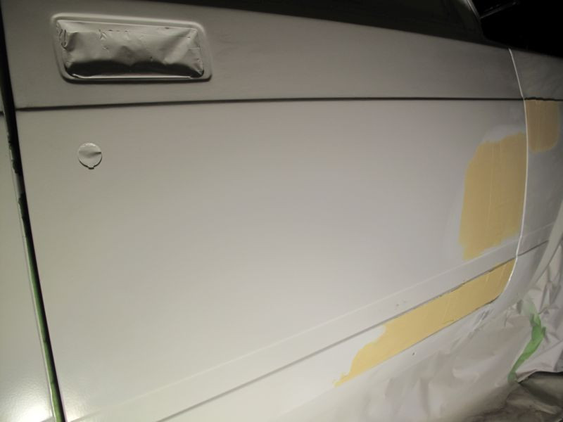

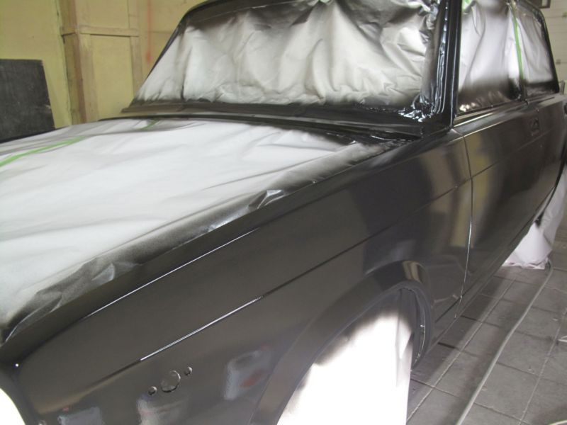

Eilse päeva lõpuks sai kapott samuti endale täitevkrundi peale:

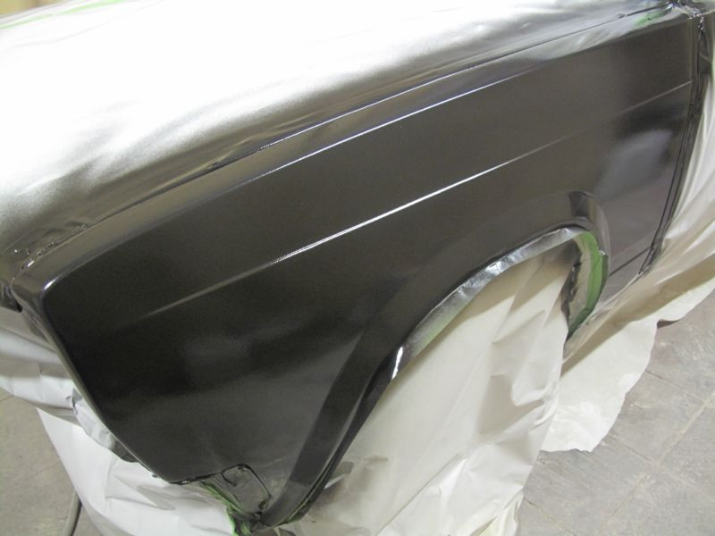

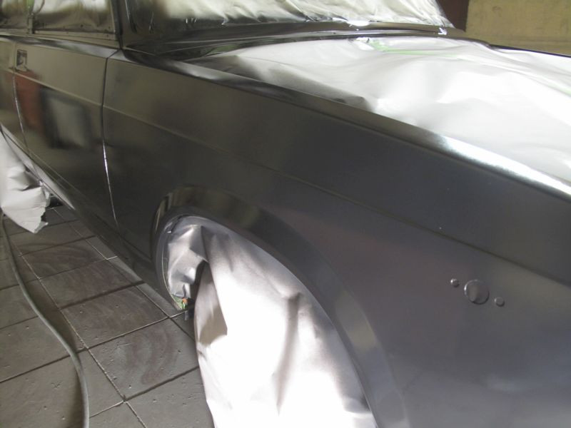

Täna hakkasin tegelema külgedega- esitiivad ja uksed:

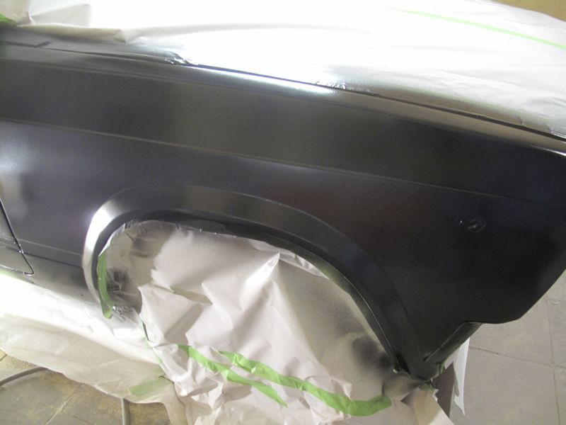

Vahepeal on veel mõned detailid täitevkrundi alla saanud:

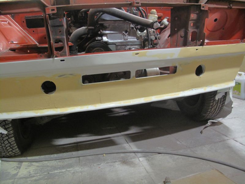

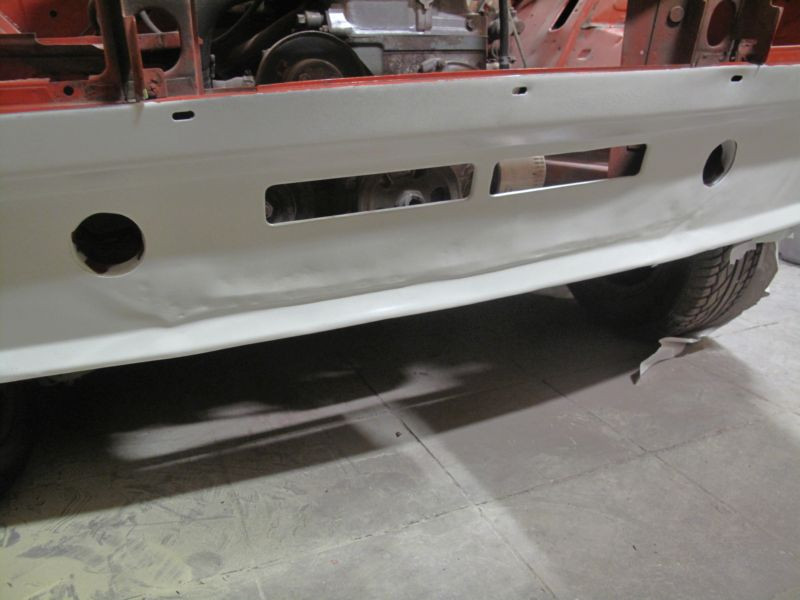

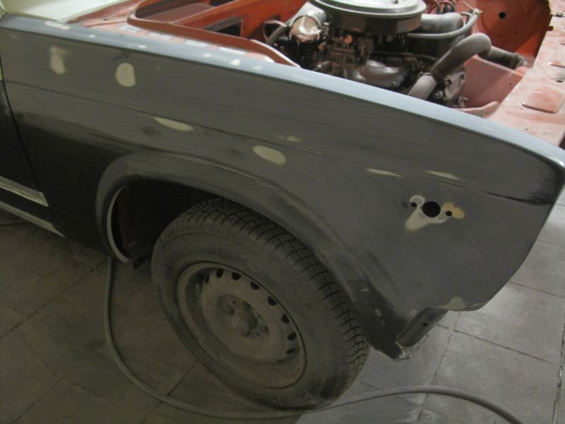

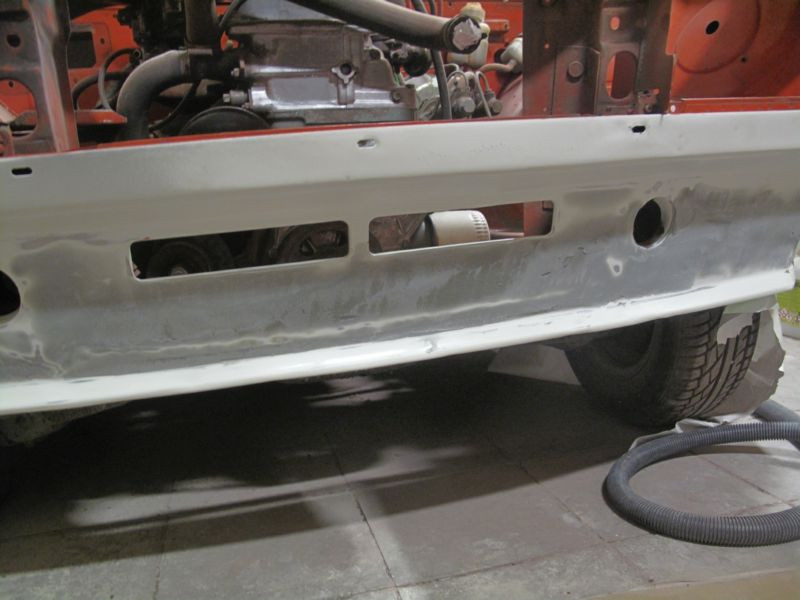

Tsiteerides klassikuid "Mulle iziklikhult thunndub" et see esipõll on vist kõige lopergusem detail üldse selle auto juures.
Ma natuke proovisin teda haamriga õgvendada, aga ega talle eriti hästi ligi ei pääse, kuskohast parasjagu kolkida vaja sest radikaalune tala jääb ette ja teiseks on esipõlle taga ka topeltplekk. Suurem pind läks esmalt tinapahtli alla: Ja kui too lihvimiskuiv, läks peale tavapahtel: Mingi moment sai ka see detail esmase täitevkrundi alla: Ükspäev vaatasin et kapoti sisepind on kuidagi veider. Ma ei tea kas kapotiplekki on kunagi mingite heeblite või varrastega seestpoolt väljapoole painutatud, aga sisemise tugevdusarmatuuri servad olid kuidagi kahtlaselt "õhus". Mõnes kohas oli kahe pleki vahe isegi lausa 5-6 mm ja muljumisjäljed plekiservades. Ühte kapotihinge on keegi kunagi traadi, võlli ja "mingi ema abiga"(nagu venelastel kombeks) remontinud: Ju siis pole too moment sobivat hinge käepärast olnud. Aga see leiutis on tekitanud kapoti esiserva sisse u. 1 cm. pikkuse lõhe.
Õnneks saab tolle koha nö. lokaalse keevitusega ära parandada.

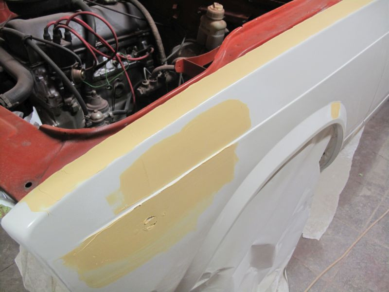

Kõrvalistujapoolset kapotiserva on ka kunagi mingil põhjusel kolgitud: Et see tuleb ka kunagi kuidagi ära pahteldada ja kujusse voolida.
Mingi aja möödudes, kui mul sellest kapoti kohal koogutamisest(ilmselt oli mu jaoks Meka sinnapoole) villand hakkas saama, avanes juba natuke teistmoodi vaatepilt:

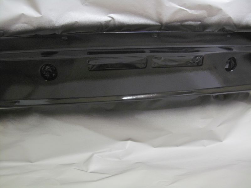

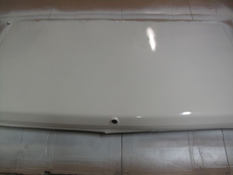

07-me kerega tegeledes oli tagaluuk jäänud vahepeal nö. taustanäitleja rolli. See detail sai ka reedel vanast värvist puhastatud ja epokrunditud:

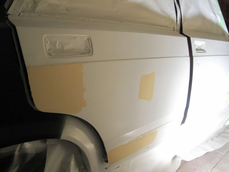

See nädal möödub enamjaolt 07-me kere lihvimise ja pahteldamisega. Mõni pilt ka.
Mõnda kohta oli pahtlit ikka juurde vaja, aga õnneks mitte väga paksude kihtidena.

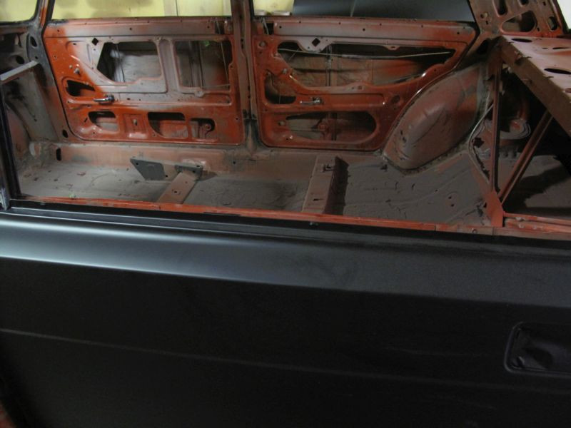

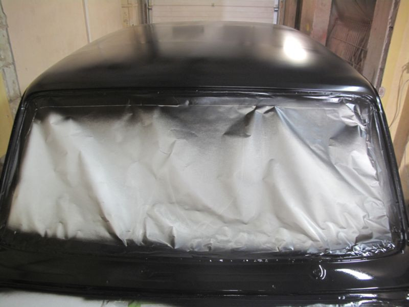

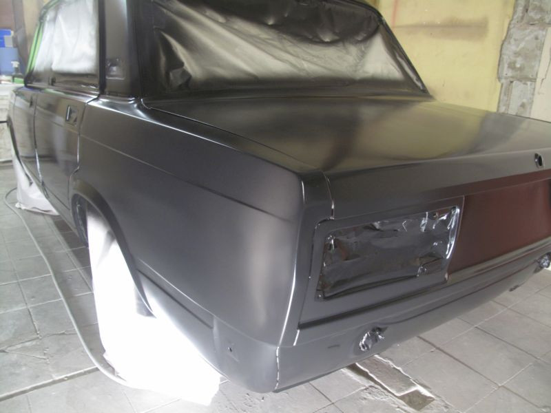

Selle nädala lõpuks sai veel kaks musta täitevkrundi kihti 07-le peale. Sedakorda siis autole üleni:

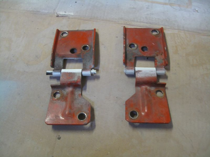

Ükspäev hakkasin uksi küljest ära võtma, et saaks sisepindadega tegeleda- ukseaugud, uste sisepinnad jms.
Ega see uste äravõtmine lihtne polnud: päev otsa kolkisin ja väänasin erinevate kruvikeerajate ja instrumentidega.
Kuna esitiivad olid autol kunagi vahetatud, siis esiuste poldid tulid veel enam-vähem kolkides ja kangutades lahti (tiibade vahetamiseks olid uksed eest ära võetud), aga tagauksi polnud vist keegi isegi kunagi reguleerinudki. Nonde poldid olid ikka nii kinni kui kinni.

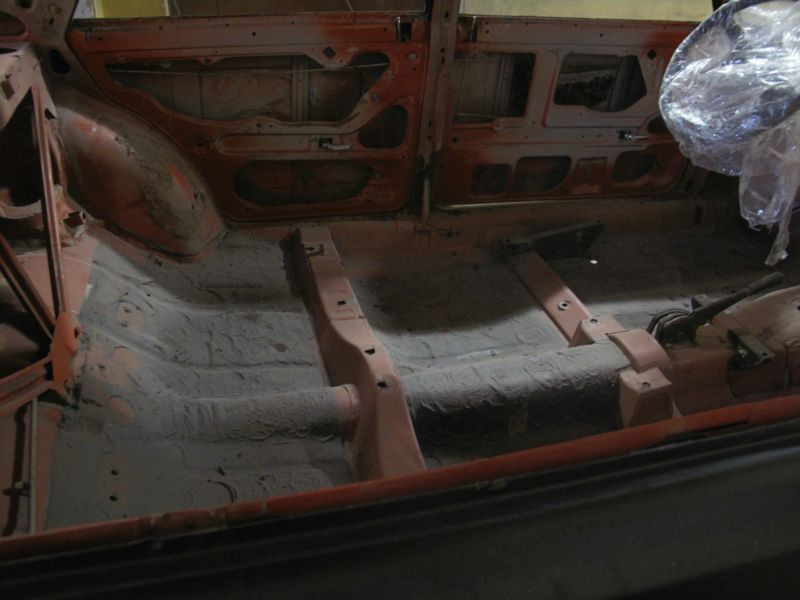

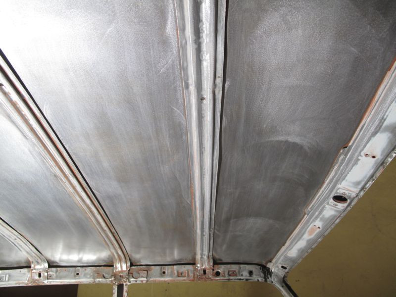

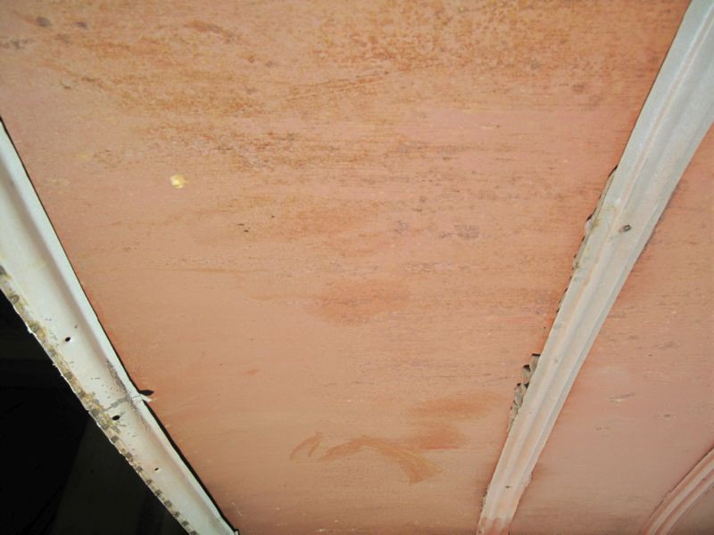

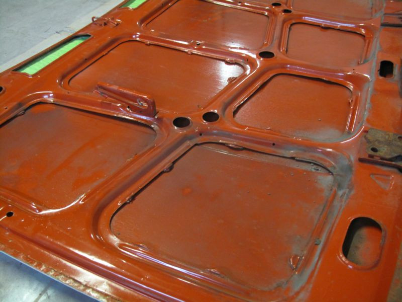

Aga kui nüüd 07-me juurde tagasi tulla, siis tegelikult nende uste sisepindade asemel huvitas mind rohkem lae seisukord.

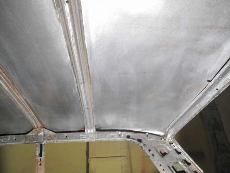

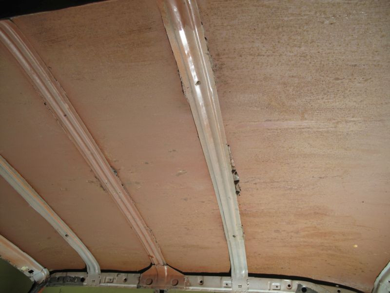

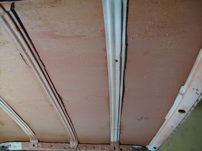

Teadupärast see oli punase krundiga küll kaetud, aga roostet hakkas juba mitmest kohast paistma: Mingi aja möödudes, peale erinevate ketastega laepleki töötlemist, vaatas vastu juba paljam vaatepilt.

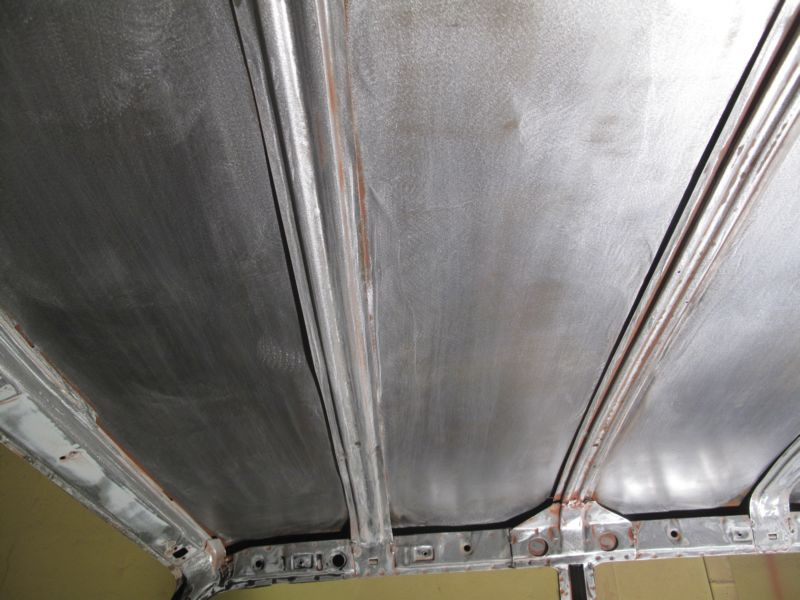

Või see, ptui, haljam ikka: Seda pindmist roostet oli tegelikult üpris omajagu, aga täna, "25 aastat hiljem" sai see "roosterünnak" edukalt elimineeritud.

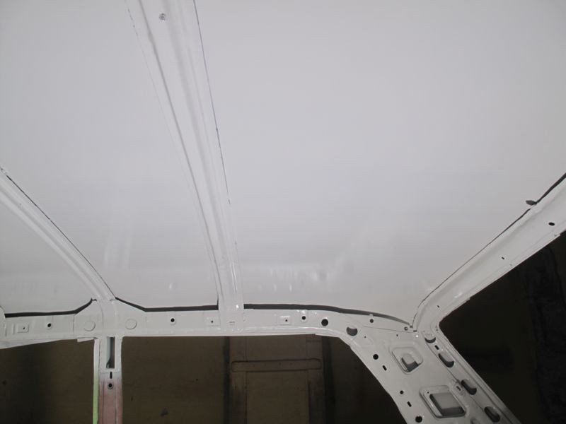

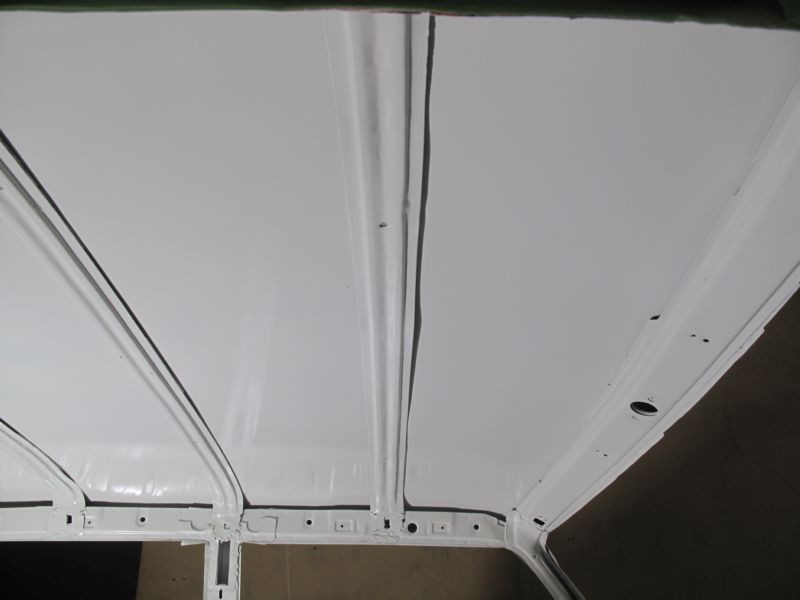

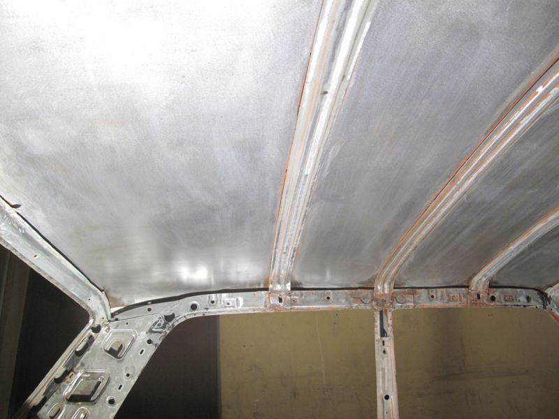

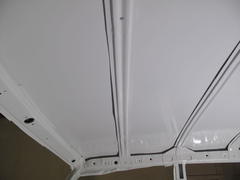

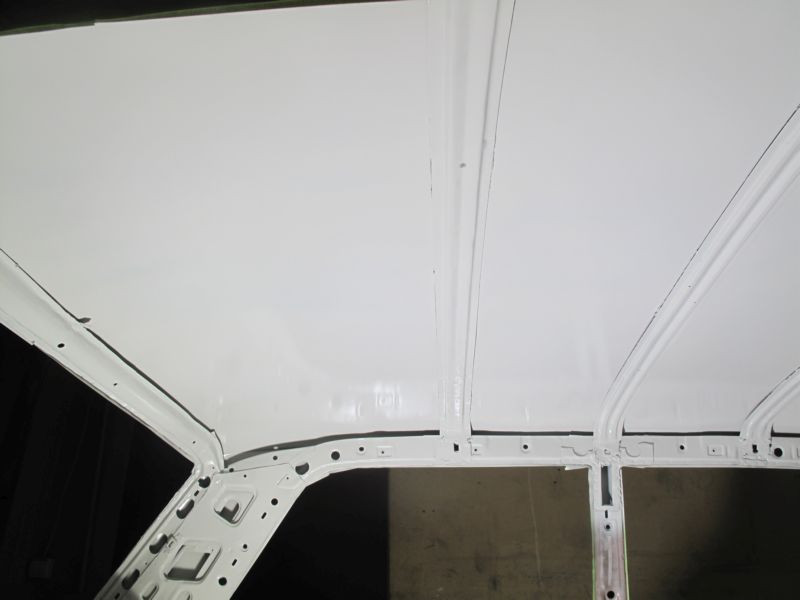

Ja siis jällegi, peale mingi aja möödudes, sai haljakslihvitud laeplekk ka endale epokrundi peale:
