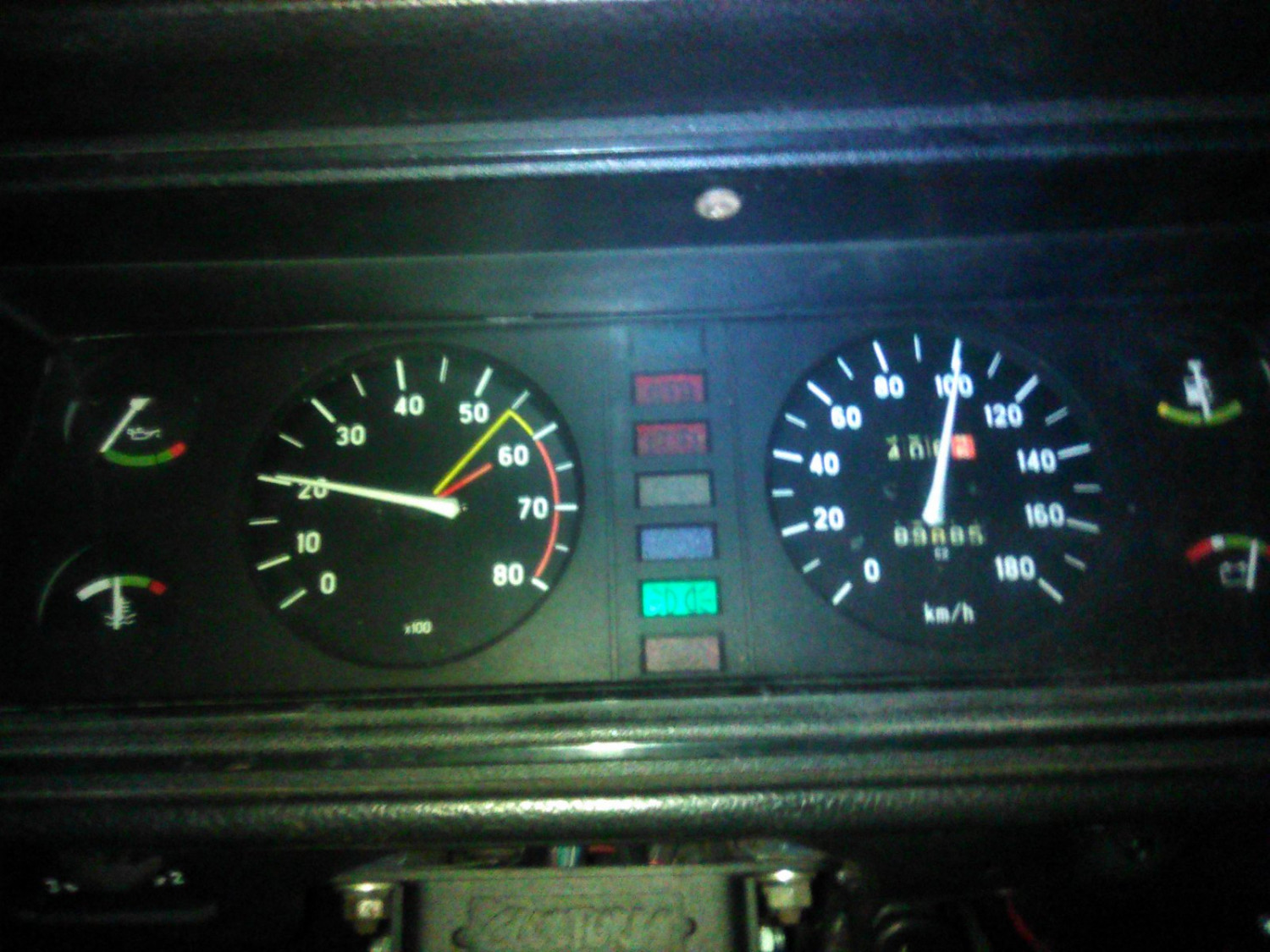

ca 2000km maha kärutatud, tänapäeval, kui nt. "asju ajada", siis ned kilumeetrid tulevad kiiresti, eriti veel kui linnas seikled. Kuid oma osa on ka jää/lumeradadel, kus on nüüd harjutamas ja ka ennast proovile käidud panemas. R1 teeb head tööd ja jääb järjest vaiksemaks, samuti on mõnus 90ga sõita 2000 pöördega (vt. fotot).

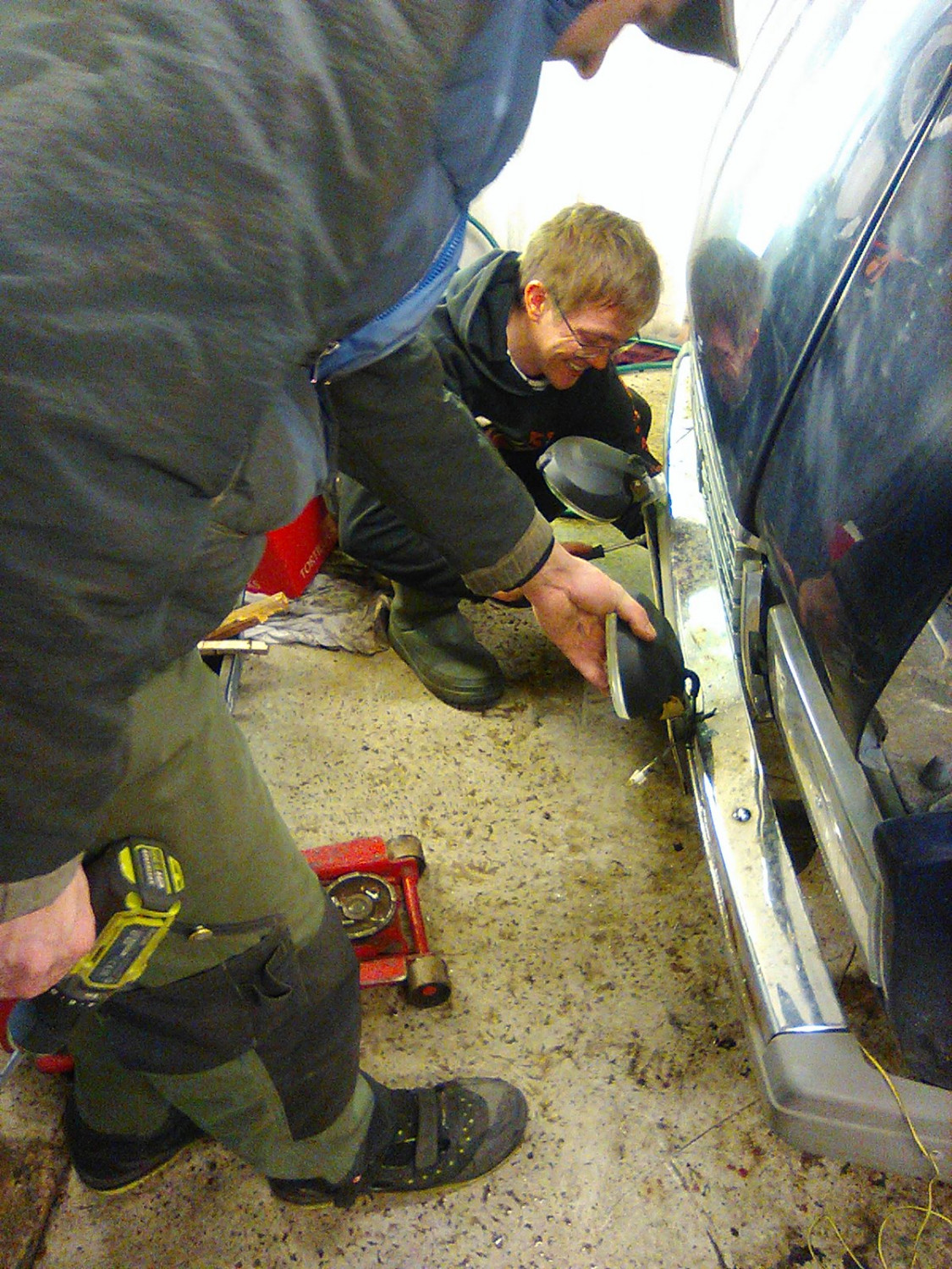

Trennikas sai endale ka lisatuled (põrsas kotis ost, kasutet Wesemi toodang d160mm, H3 55w, ref.20), sest originaalidest jäi kiirestisõitmiseks veidi väheseks. Nendega oli muidugi veidi naljakas lugu, aga lõpuks sain need ikka tööle.
Lisaks sai ka poeuus genekas vahepeal remonditud (pingeregul. oli tuksis) ja see ka korras. Peale sai ka Avtogradi "solex" 26x26 - ilma erilise timmimiseta hakkas see peale Ando kätetööd kenasti laulma. Väike tühikoht on sees, aga noh, sõitmist see ei sega, kuid mõnusalt "kakub edasi" kusagilt 2500-3000 pöörde kandis (nagu keegi lükkaks kompressori järgi). Eks see vau efekt tuleb sellest, et siis ilmselt lähevad lõõrid kõik lahti.
Kuna keegi otsustas, et Continental on kõige õigem rehv jäärajale, siis sai need kiirkorras ka soeatud (HKPL10-neid proovida ei saanudki, need veerevad uue omaniku all) - mõõduks 175/65R14. Peab tõdema, et etteviidud talaga need rehvid sobivad ideaalselt, ei käi kuhugi vastu jms. Võistlustel muidugi Toyotsi/Bemmi jt. 15"/16" rataste vastu ei saa, aga nii on.
Ilmnema hakkas ka kerge jahutusvedeliku kulu, samuti on selle-ajaga kaduma läinud (loe: loodusesse tilkunud/auranud) ca 6-700ml motoõli.
Täna, peale võistlust, oli ka veike pisike loik aluskatte peal, seega varsti tuleb selle motoga pisut tegeleda. Kange tahtmine on ka üks kangem Toljatti nukk peale panna, kuid seda me juba teame-mis siis kõik edasi saama hakkab:) Ühesõnaga, püüan sellele libedale teele mitte minna, vähemalt sellel talvel.
Üldiselt on mõnus sõita, auto on kiire ja hea juhitavusega ning asjad toimivad, mis on peamine. Samuti olen täheldanud kahte nüanssi:

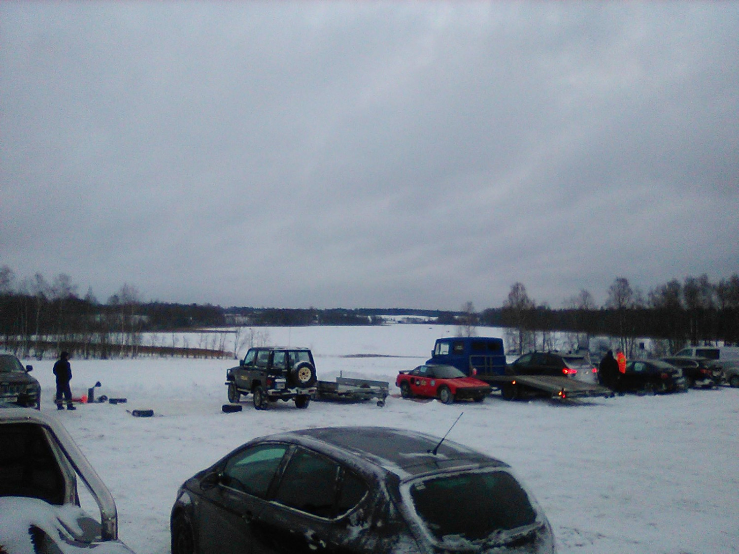

Misso etapil
Misso etapil

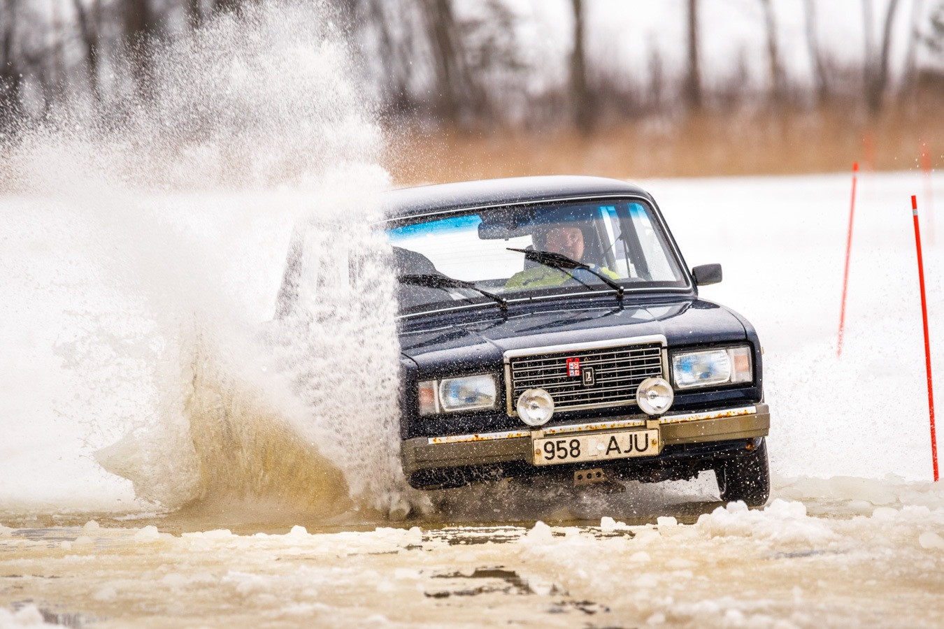

Maanteel V-ndaga:) R1+4.1 koos 185/65R14 Nokiani naastuga

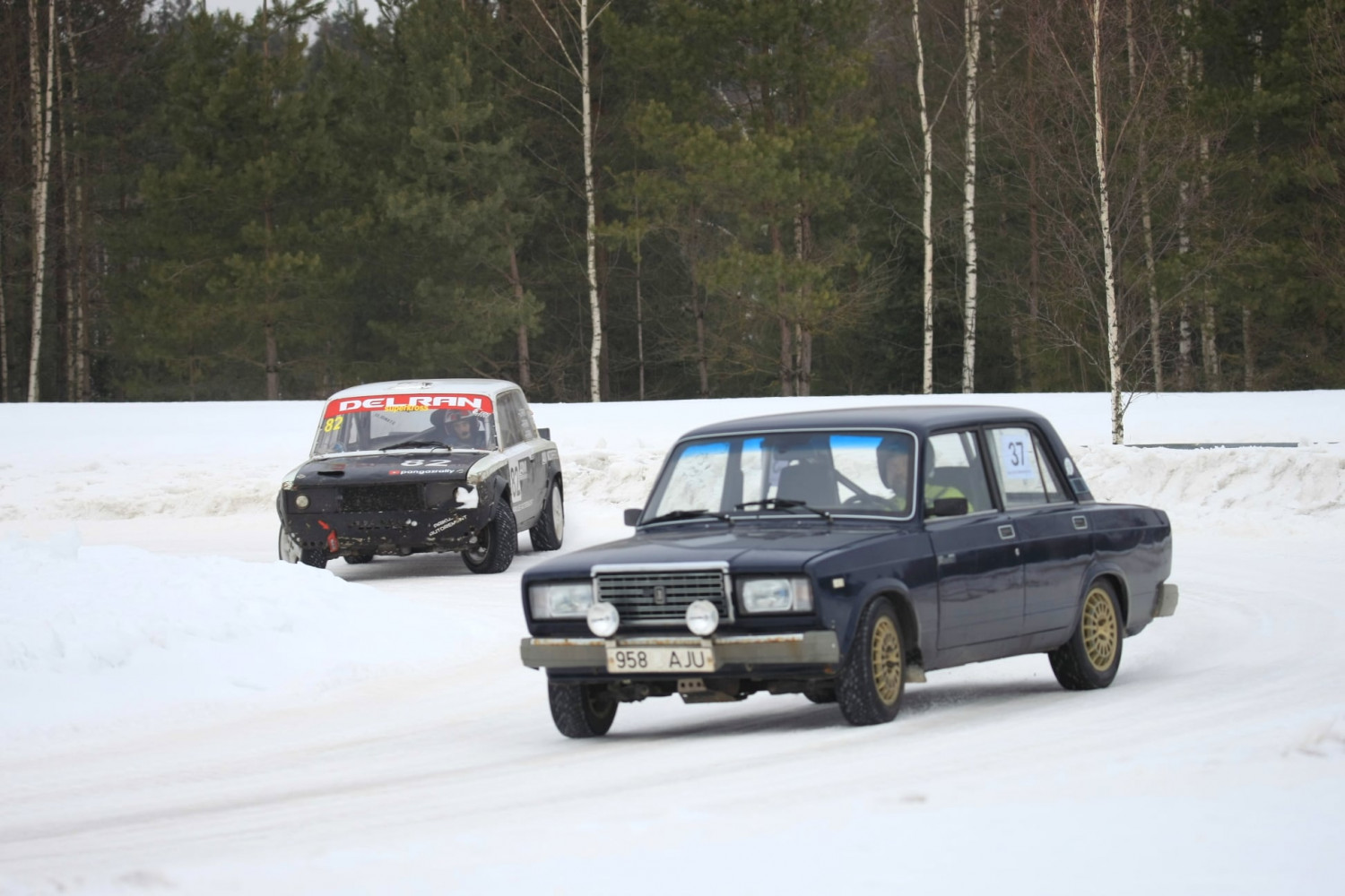

EKV Jääraja I etapp Korijärvel
Dr. Haldna konstrueerimas ja monteerimas Wesemeid semjorkale, loomulikult meister sansa juhendamisel.

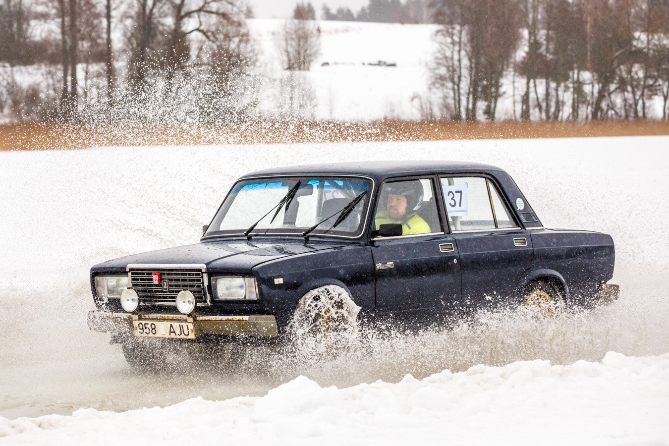

Täna oli siis EKV II etapp Korijärvel, rada-peab tõdema, oli meeldivalt sujuvaks ja kiireks tehtud. Aga - rada oli tuksis, täiesti rööpas, aukus, sulailmad ja eelmisel korral ilmselt piikidega küntud vaod hakkasid nüüd murenema vms. Ses suhtes oli sõit väga ebameeldiv, kuna ei taha lihtsalt autot lõhkuda selliselt. Mingi põllurallikaga poleks ilmselt väga tagasi hoidnud.
Siiski, sai see etapp üleelatud ning 3 kohustuslikku vooru tehtud.
Natuke rehvidest, ehk kellelegi läheb vaja seda infot. Nimelt EKV-etappidel mõõdetakse rehve koguaeg, nii kui rajalt tuled - kasutusel siis monorehv ContiIce 2/3, mul on mingi 300km nendega juba seljataga, aga naast ikka 1.2mm väljas (täna palusin mõõta), spetsialisti ütlesid, et tuleb rehvi sissesõita naastu väljatulemiseks - no ma ei tea, aga eks see väike eelis on, kui sul naast 1.5mm on 1.2 asemel. Muidugi nii mõnigi sõitja on saanud disklahvi selletõttu, et mõni naast on rohkem väljas - üsna karmid reeglid seal... Aga lahendus on siis see, et pead hakkama oma naaste maha lihvima, suusoojaks hea öelda, aga 4x200 naastu "üle käia" - ma ei tea mitu päeva see aega võtab:)
Nüüd on autohoolduse nimekirjas kahjuks juba rohkem tegevusi, kuid õnneks on nüüd väike paus võistlemises ja saab rahulikult veidi ressurssi koguda, et semjorka taas vormi saada.
