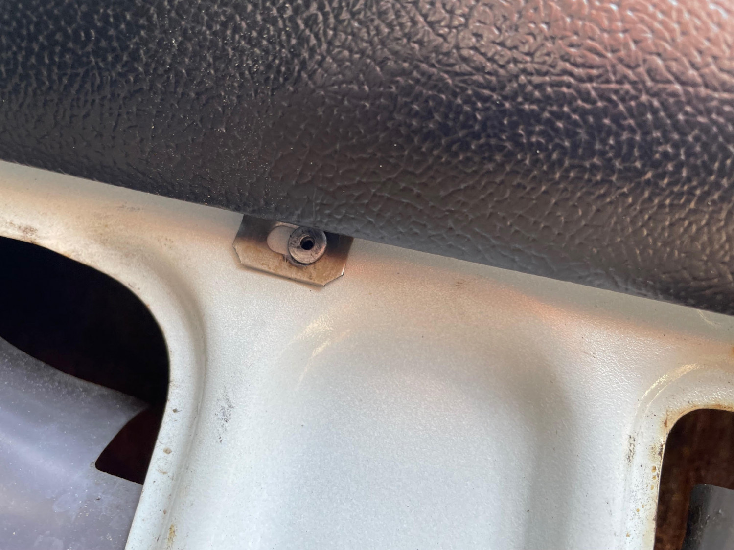

Roolisammas kinnitub nelja poldi/mutriga sinna armatuuri alla, kahele enda poolsele kinnitusele paned seibe vahele ja nii tuleb rool rohkem alla poole. Smurfil on mul niimoodi allapoole toodud, rallikal aga vahetükk ostetud, millega saab siis sobiva nurga valida.

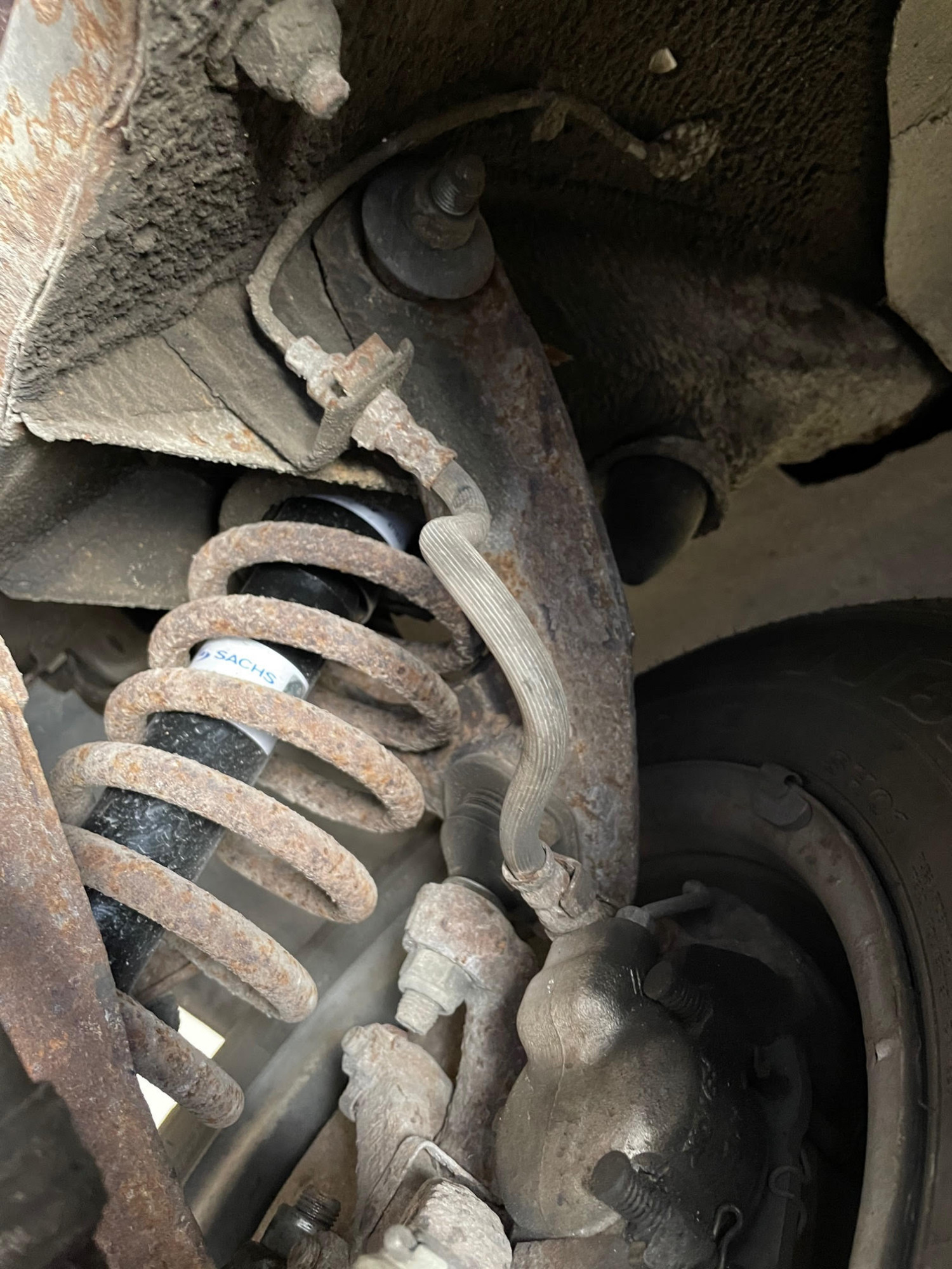

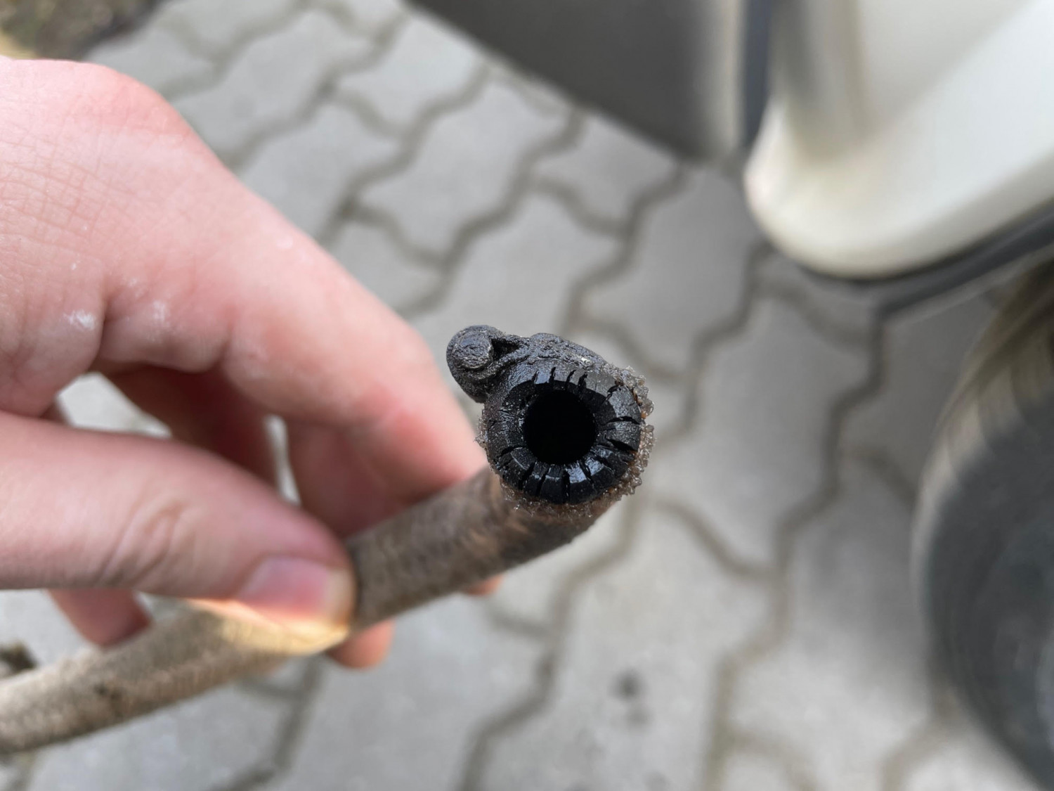

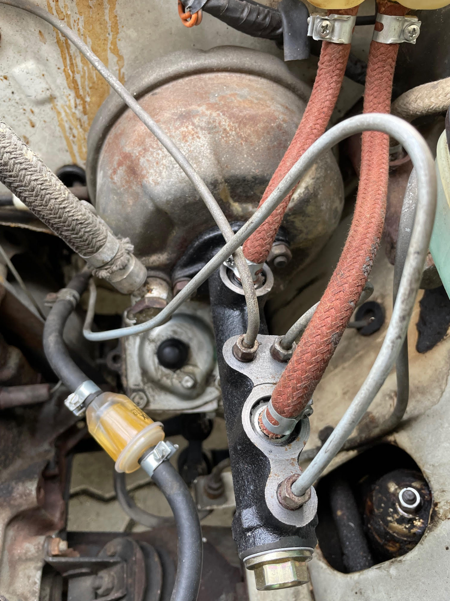

Elu vahepeal natuke edasi liikunud, Lada jälle remonti saanud. Remondi / putitamisega on see hea asi, et jupid maksavad küll mega vähe aga neid kulub samas korralikult. Sel korral jälle natuke laiendatud autohoolduse kogemust, mootoriõli ja filter ise vahetatud. Lihtne töö küll, kuid esimest korda tehes on ikka alguses natuke hirmus. Lisaks sai külge veel uus õhufilter.

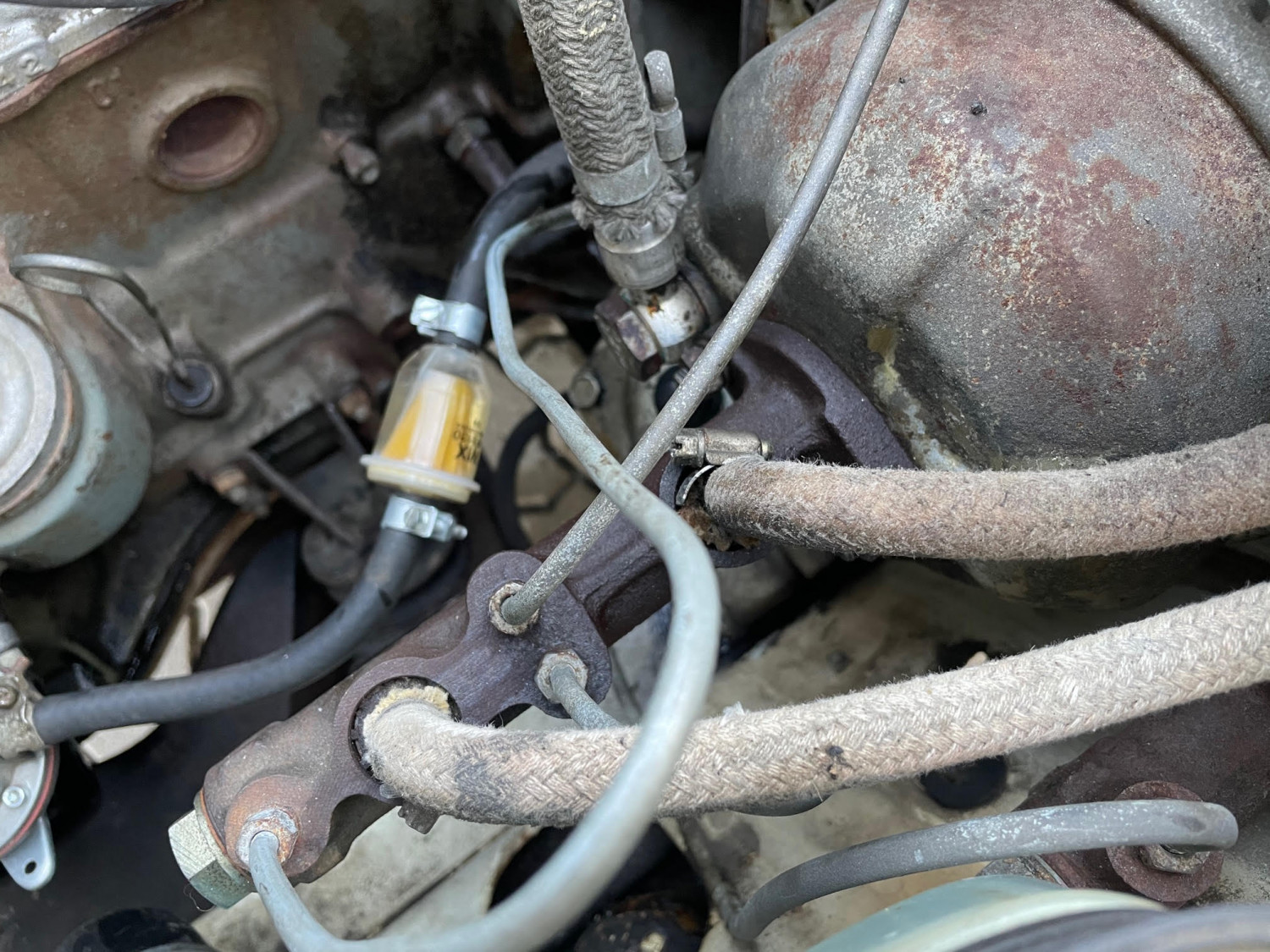

Pidurivedeliku leke paistis olevat ka leitud, leke oli kummitoru juures, mis ühendub peasilindriga. Veerenni poest uued voolikud külge, tuttava juurde garaaži pidureid õhutama, peale õhutamist olid pidurid kohe palju tummisemad ja auto jäi hästi seisma. Ainult esiklotsid vilisesid pidurdades endiselt, samuti jäi õhutamisel silma üks pidurivoolikutest, millel oli veidi mõrasid ja paistis muidu ka üsna kulunud.
Õhtul sai tehtud veel pikem ring viimsisse ja sõidu lõpus hakkas pedaal aina vedelamaks jääma - probleem ikka alles.
Koju jõudes kapott lahti, peasilinder jälle samast kohast märg, paistab, et peab kogu kupatuse uue tellima.

Nädal aega hiljem kola käes ja läks vahetamiseks. Vahetamisel selgus ühtlasi, et ühel esiklotsidest oli keskel jäme soon sees, ei kujuta ette millest, võimalik, et lihtsalt pasa kvaliteediga klotsid, nagu ka muud jupid, mis MHT Auto poolt külge said kruvitud. Aasta tagasi tehtud remondist olen enamik juppe uuesti vahetanud, kuna kvaliteet oli nii sitt lihtsalt ja töös oli samuti puuduseid. Ka külge pandud kummipuksid on pea kõik kergete mõradega juba.
Uued pidurijupid küljes ja on hoopis nagu teine auto, sõita on kohe julgem, pidurdamine väga konkreetne. Järgmiseks saab rohkem tähelepanu taas kosmeetiline pool. Ukraina veebipoest tellitud:

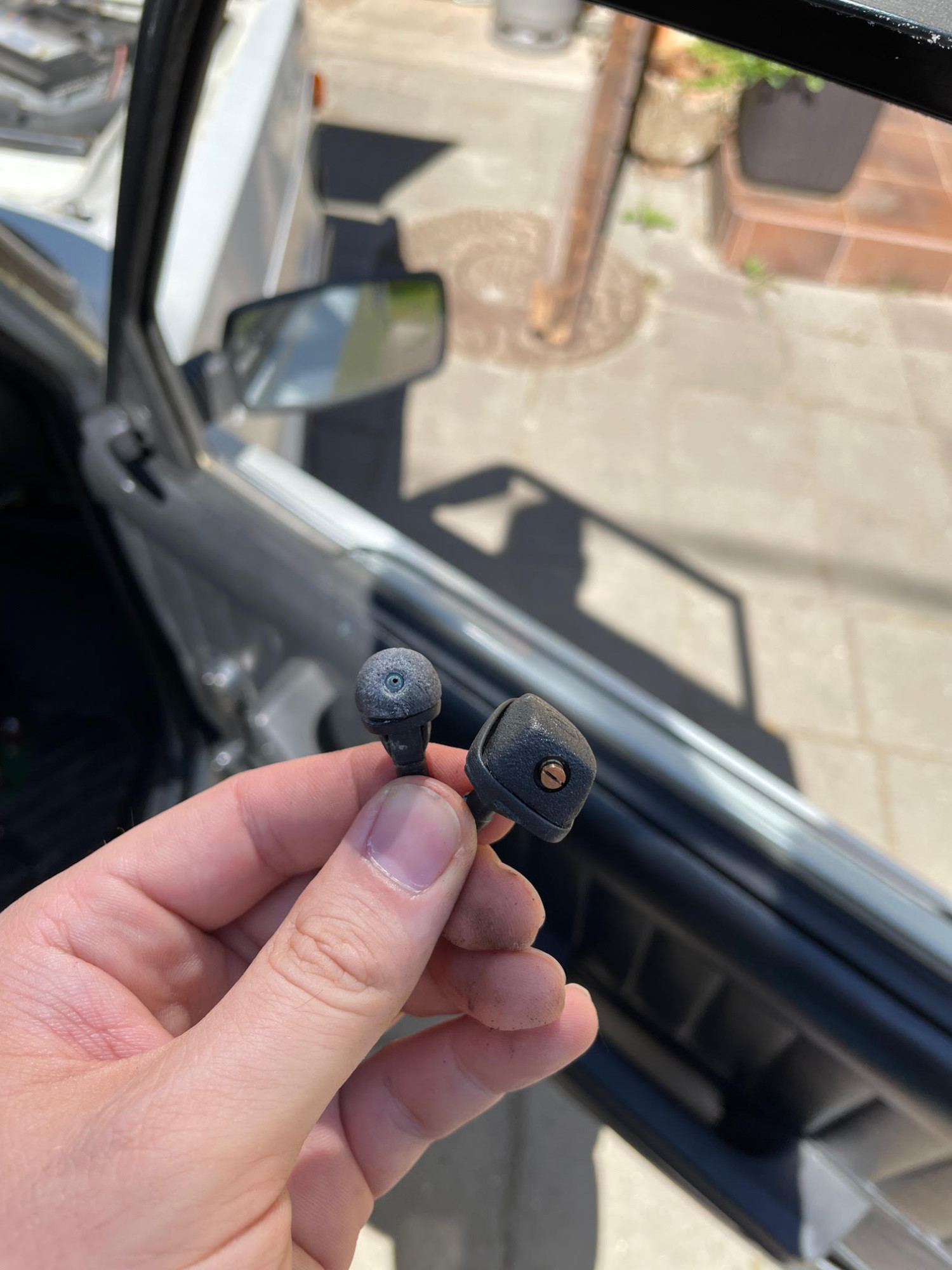

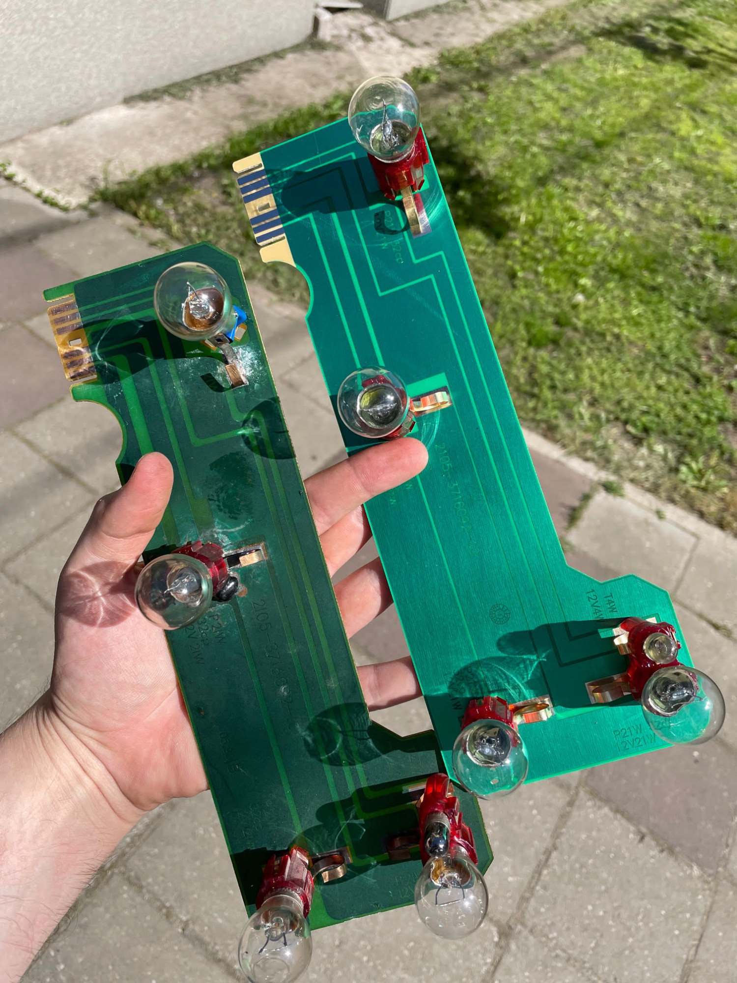

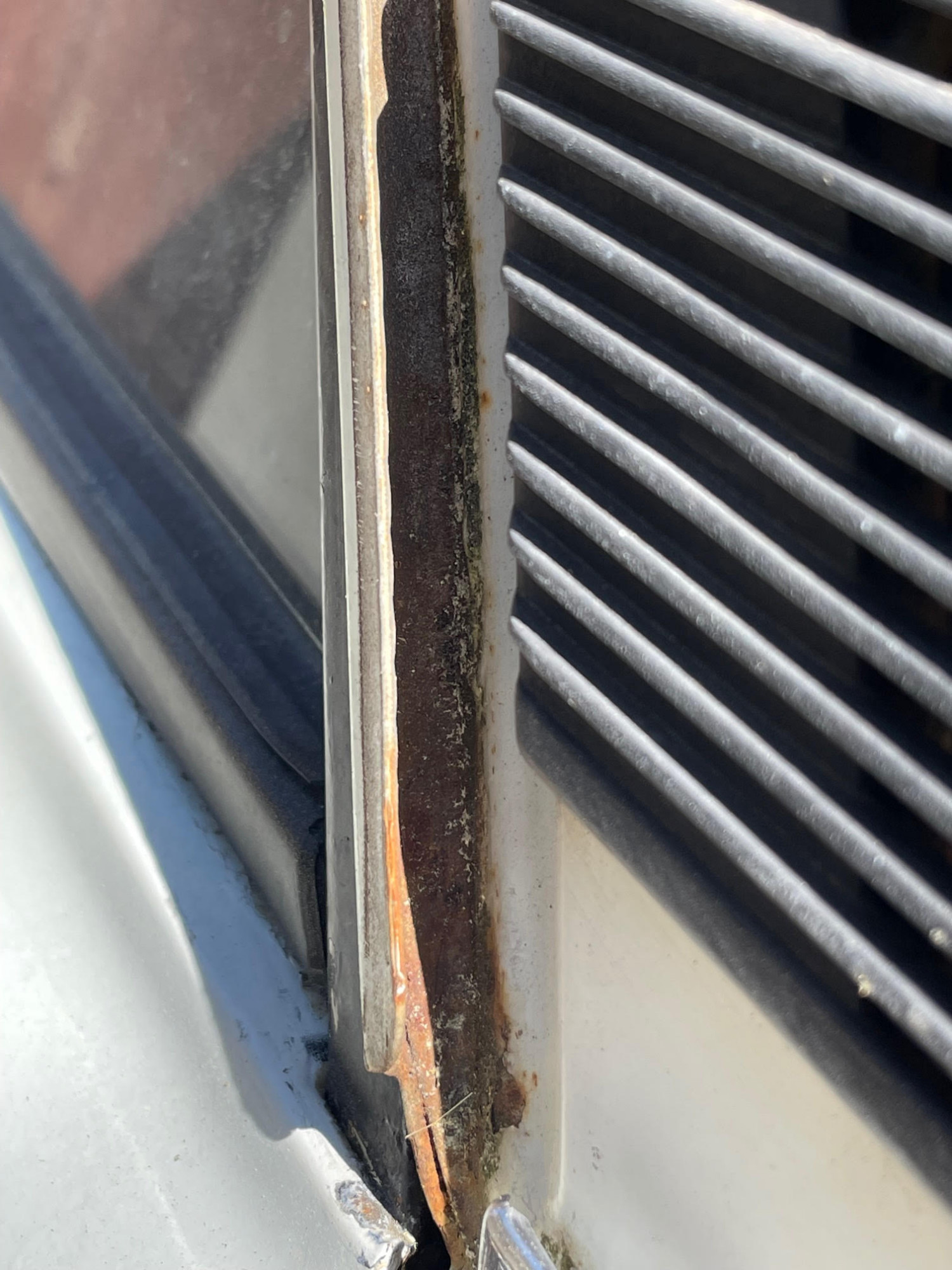

* Katusekaarte küljeliistud
* Klaasipesuvedeliku pihustid
* Tagatulede elektroonikaplaadid

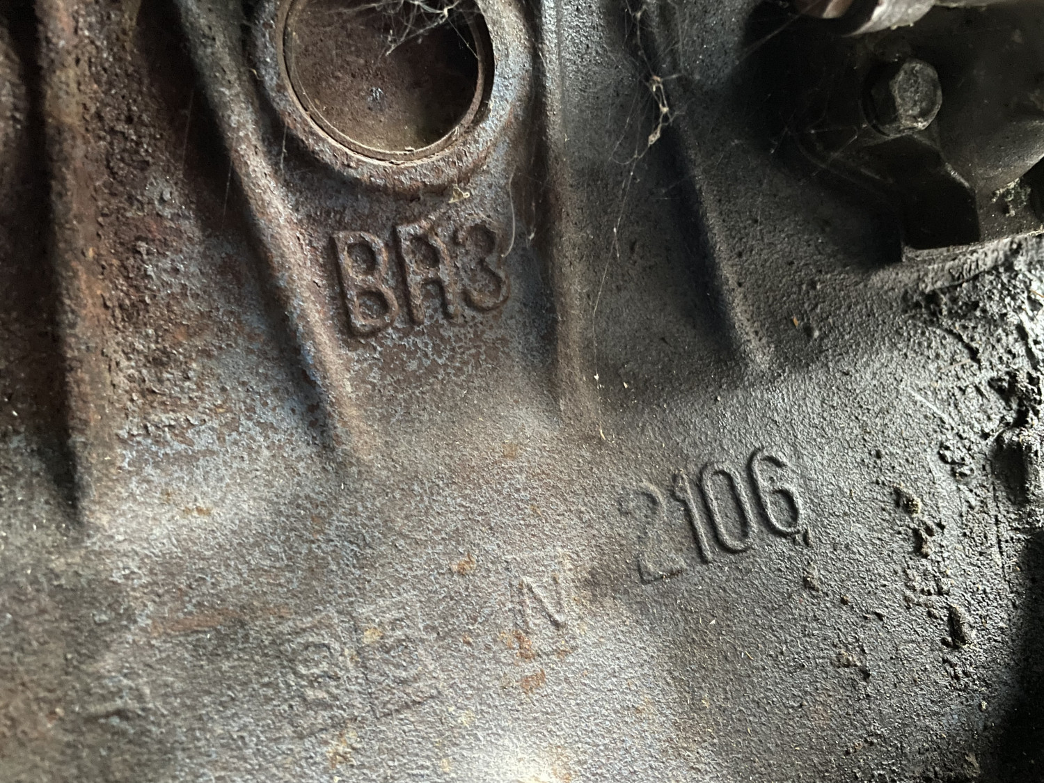

Mõtted liiguvad sinna ka, et võibolla ühel ilusal päeval 1.6 mootor leida.

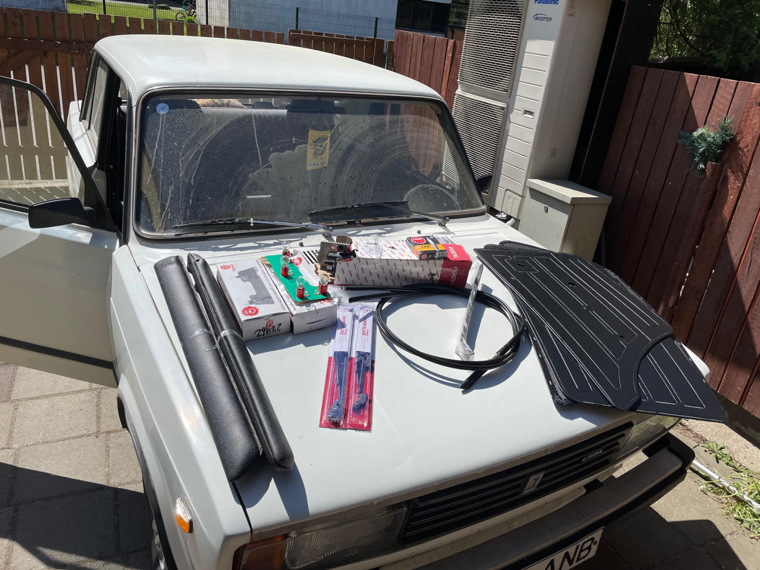

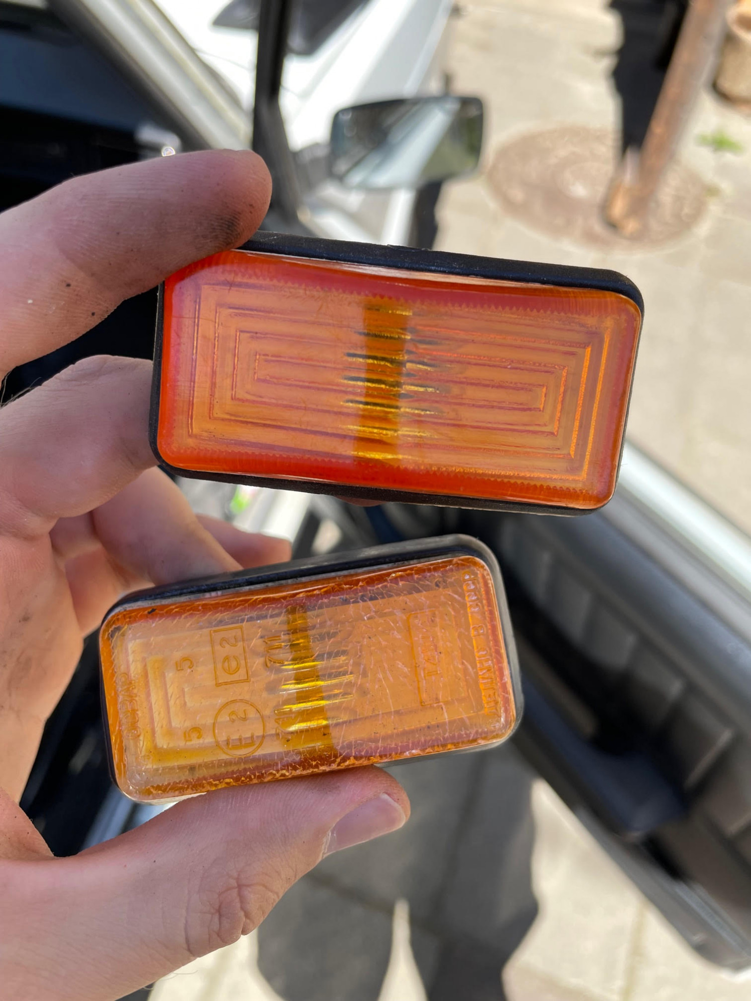

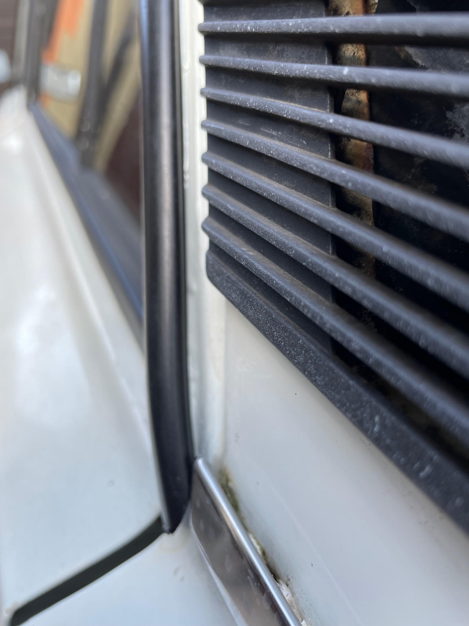

Saabus "Ukraina" veebipoe pakk, mis tegelikult läks teele hoopis Belgiast, ehkki vahepealsetele kirjadele vastasid vene nimega mehed. Tore, tolli ei pidanud EL tõttu maksma. Juppide osas oli selline hit&miss. Mõned plastdetailid olid okeid ja istusid kenasti, mõned, näiteks esiklaasi küljepiilari omad mitte - 2 kruviauku kolmest kattusid, kolmas oli pool cm mööda, ei hakanud keresse ka auke puurima, istub kahe kruviga kinni. Ei tea, kas ongi plastdetaili kehv kvaliteet või on Lada'del neid kruviauke erinevas kohas. Ka saadeti mulle 2105 makipaneeli asemel 2106 paneel, millel keskel kõlariauk. See oli poe viga ja õige saabub varsti järele.
Kontaktivaba süütekomplekt tuli ka, kuid seda ma ei hakka ise seadistama, kuna siis jääb see valge unistus hoovipeale seisma.

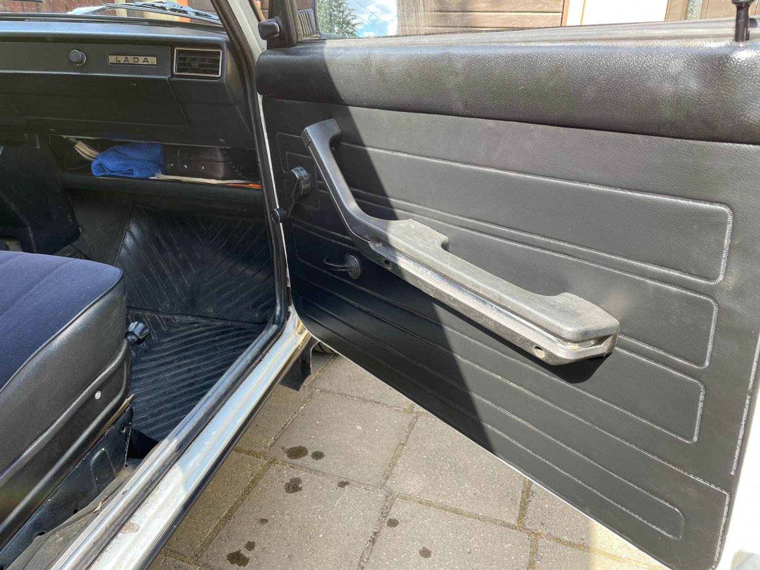

Siin siis osade külgekruvimine ja võrdlused uus vs vana. Esiklaasi küljepiilari alt tulid välja kunagise alarmsüsteemi juhtmed ja mingi nupp.

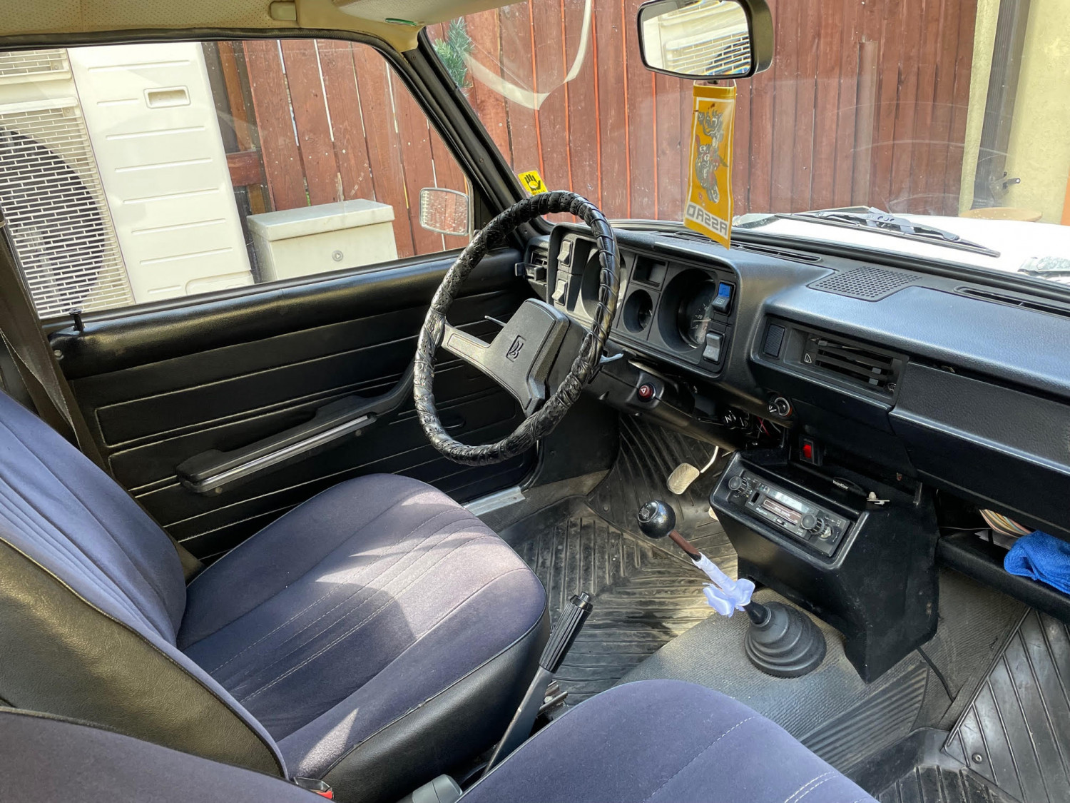

Uued uksepolstrid on lihtsamad ja ilma küljetaskudeta. Ka on nad märkimisväärselt õhemad, kui algsed. Ma ei ole nendega väga rahul, kuid vähemalt pole kõverad ja näevad okeimad välja. Kui saaks kusagilt sirged originaalpolstrid, siis ma oleks õnnelik, "originaalid" selle auto jaoks muuhulgas tähendab ilmselt 06 polstreid, sest 2105 polstrid sellel küll polnud Katuse ääreliistud ka vahetatud, vanade liistude alt tuli rooste. Suurem asi autovärvija ma kindlasti ei ole, kuid praegu oli (ajutiseks) lahenduseks lahtise rooste eemaldamine, stabiliseerimine (Florin RS) ja sinna peale Devori autovärvidest ostetud parandusvärv originaalkoodiga 233 valge. Autole sai see loomulikult kantud vana hea pintsliga - enam ei roosteta ja eemalt näeb viisakam välja.
Nagunii on terve auto tarvis tegelikult üle värvida, kuna siin-seal on aina enam näha väikesi roostetäppe tekkimas. Praegu jäid veel vahetamata uksepolstrite ülemised osad, kuna need on kere külge needitud. On ehk soovitusi, mis sellega peale hakata? Uued kruvidega panna? Neetima ma ise neid kindlasti ei hakka.

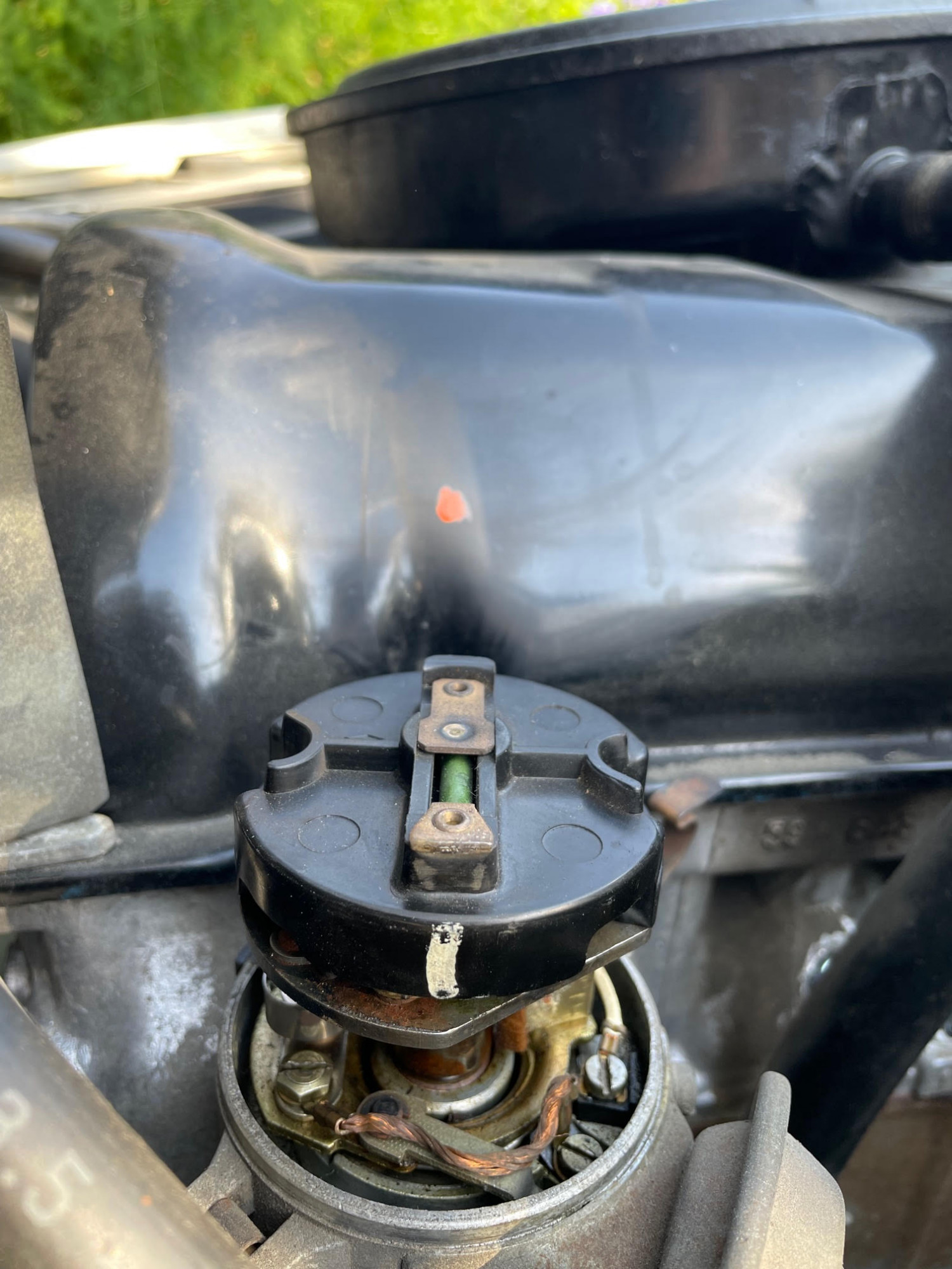

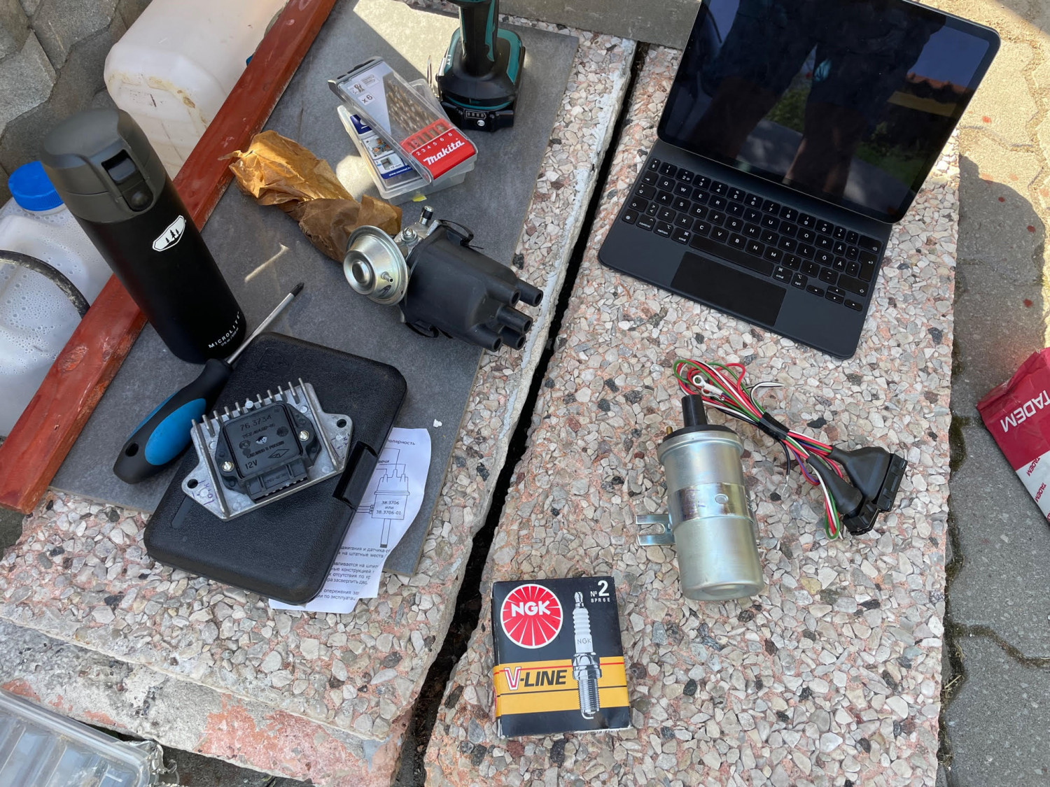

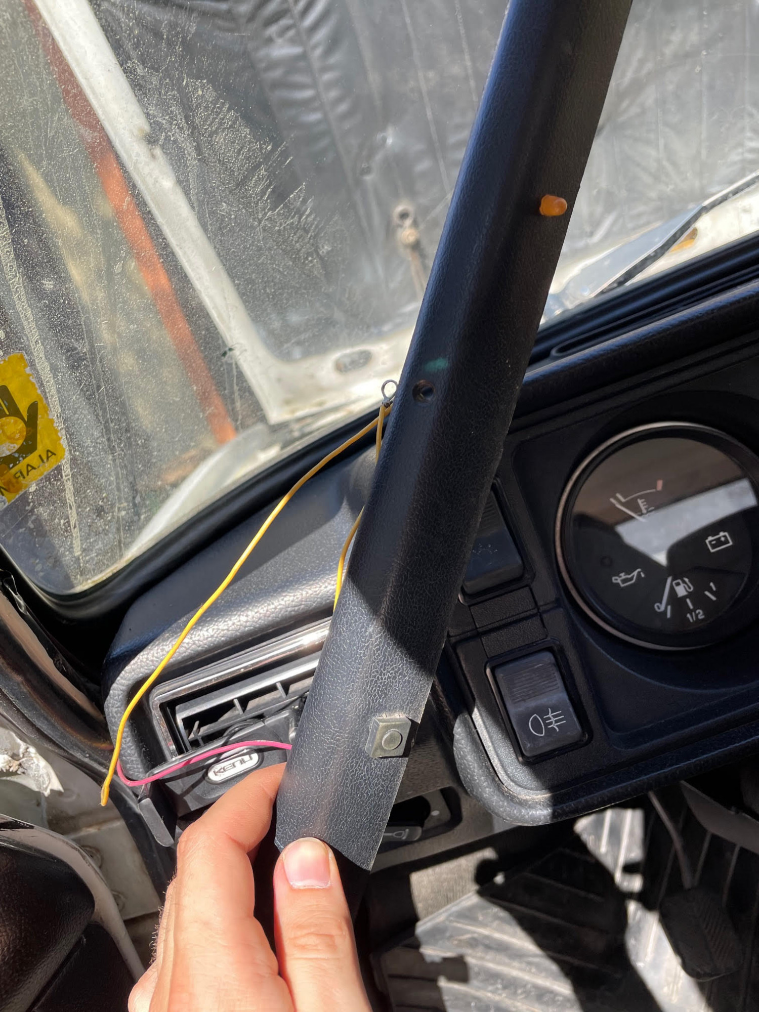

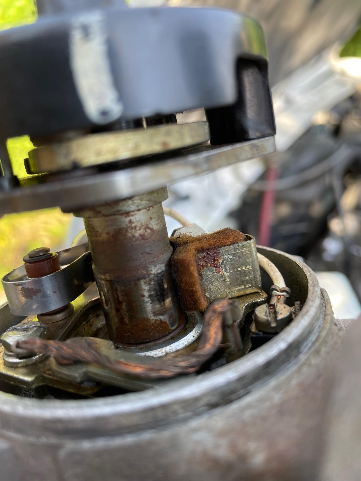

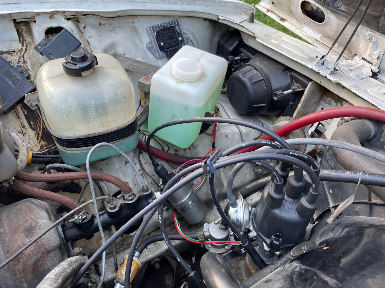

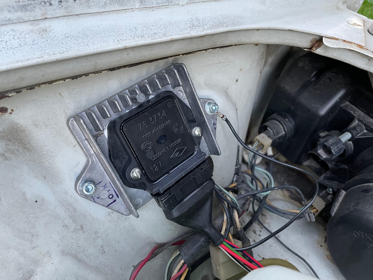

Kuna käed sügelesid, otsustasin kontaktivaba jagaja ikkagi ise peale pusida.
Enim tekitas muret süüte ja muu mootori töötamise küsimus, kuna pole ei süüdet, karburaatorit ega üldse ühtegi asja kunagi sättinud, mis hõlmaks mootori töö reguleerimist. Olaafil paraku olid kiired ajad ja nii ei jäänud muud üle, kui otsast peale hakata.
Jubinad valmis installeerimiseks. Pildil ei ole stroboskoopi, mille samuti ostma pidin, et süüdet kontrollida peale paigaldust. Vanad küünlad küljest ära. Tegu on eelmisel aastal paigaldatud NGK küünaldega. Kas see ongi okei, et isolaatori juurest selline helebeež on? Nüüd läheb põnevamaks. Enne jagaja maha võtmist on vaja märgid paika saada või vähemalt nii mulle kõikvõimas internet õpetas.

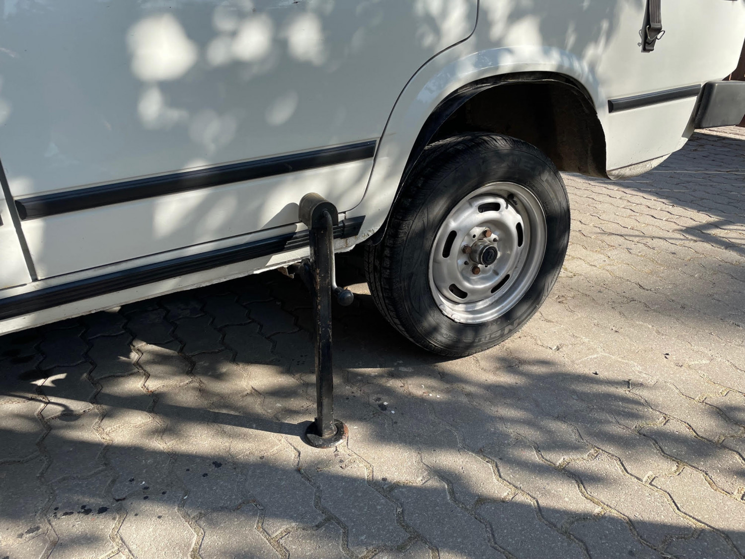

Selleks tõstsin tagumise vasaku ratta üles (vana hea nõuka tungiga), panin sisse 4nda käigu ja keerasin ratast, kuniks rihmaratta juures märgid paika lähevad. Rihmaratta märk peab 2 ja 3nda märgi vahele jääma mootori korpusel. Tegin märgid veel oranži küünelakiga üle, et hiljem paremini näha oleks. Märkisin jagaja rootori asendi, et uus samapidi panna. Ühtlasi oli vana jagaja seest veidi roostes, kes teab, kaua see veel kestnud oleks. Siis ei jäänud muud üle, kui uued pudinad külge kruvida. Auto käivitus, mootori töö oli alguses ebaühtlane, seega keerasin jagajat ja jälgisin strobot, et rihmaratta märk jääks pidevalt mootori 2 ja 3nda märgi vahele, keerasin jagaja kinni. Mootori töö oli siiski veidi ebaühtlane ja pöörded madalad, kuigi ma polnud midagi muud muutnud. Alguses olin nõutu, siis otsustasin foorumist leitud info järgi karburaatorit sättida.
Keerasin suuremat kruvi välja, kuniks pöörded hakkasid tõusma, mootor hakkas juba paremini käima. Siis reguleerisin igaks juhuks veel jagajat, sest rihmaratta märk oli ikkagi natuke liiga palju ainult teise märgi juures mootori kaanel, sai veel natuke paremaks.
Lõpuks keerasin ka veidi segu kruvi välja ja tundub, et sai päris ühtlaseks.

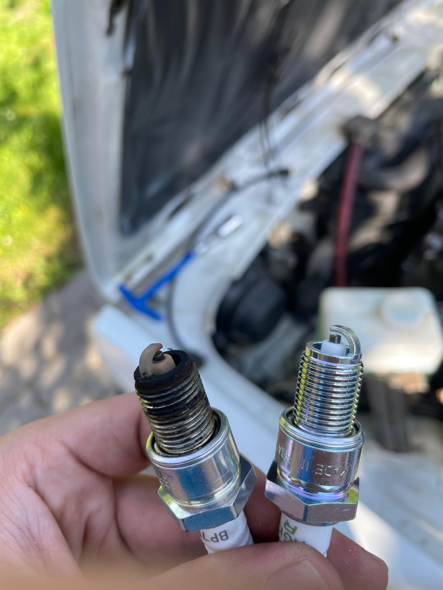

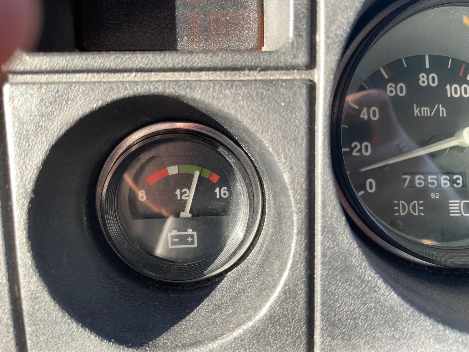

Sõites ja eriti maanteel on tunda, et minekut on rohkem, küll aga jääb üks veider anomaalia. Nimelt läks laadimine natuke "lahjemaks", enne oli voltmeetril seier täpselt selle triibu peal, mis rohelise ala keskel on, nüüd natukene alla selle, eriti kui tuled peal on. Pikemalt sõites läheb natuke paremaks, kuid nii, nagu enne, ta ei ole.
Milles asi võiks olla? See ju pole reaalne, et uus süütekomplekt nõuab rohkem voolu ja mu laadimistaristu ei suuda nii palju mahla toota?

Kas NGK küünlaid "made in japan" ei leidnud?
Re: 21051, Raunop, 1990
Ostsin internetist, seal tootjariiki valida ei saanud. Praegused töötavad täitsa kenasti.

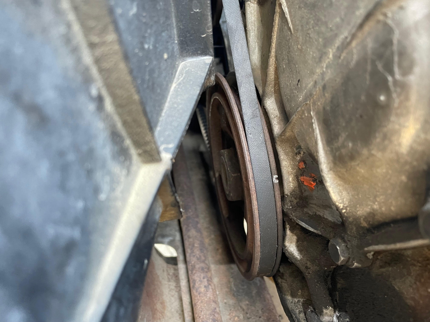

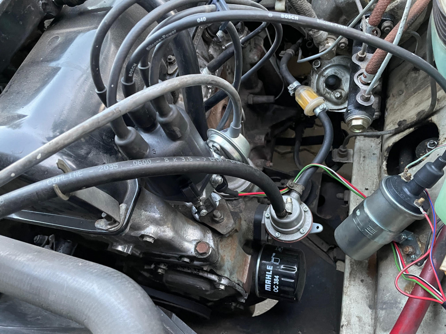

Ükspäev tuli tahtmine mootoriketti pingutada, kuna klapid klõbisevad ja kes teab, millal viimati keegi seda ketti üldse pingutas. Klapid võivad klõbisema hakata küll, kui kett liiga lõtv on, seega see oli esimene “lihtne” asi, mida proovida.
Sinnapaiku ma omadega paraku ka jäin, kuna ketipingutit mina lahti ei saanud. Siin pean ilmselt kasutama kellegi pädevama abi, sest ma väänasin ühel võtmel juba varre natuke kõveraks, kuid kübarmutrit lahti ei saanud. Eks võti on küllalt odav kräpp ka muidugi, kuid ma väänasin ka ikka päris kõvasti.
Mootoriketi pinguti probleem sai lahendatud sellega, et kruvisin vana pinguti tervenisti küljest ära ja panin automaatse pinguti asemele.
Ei tähelda, et klõbisemist kõvasti vähemaks jäänud oleks, kuid mootor tundub natuke erksam.

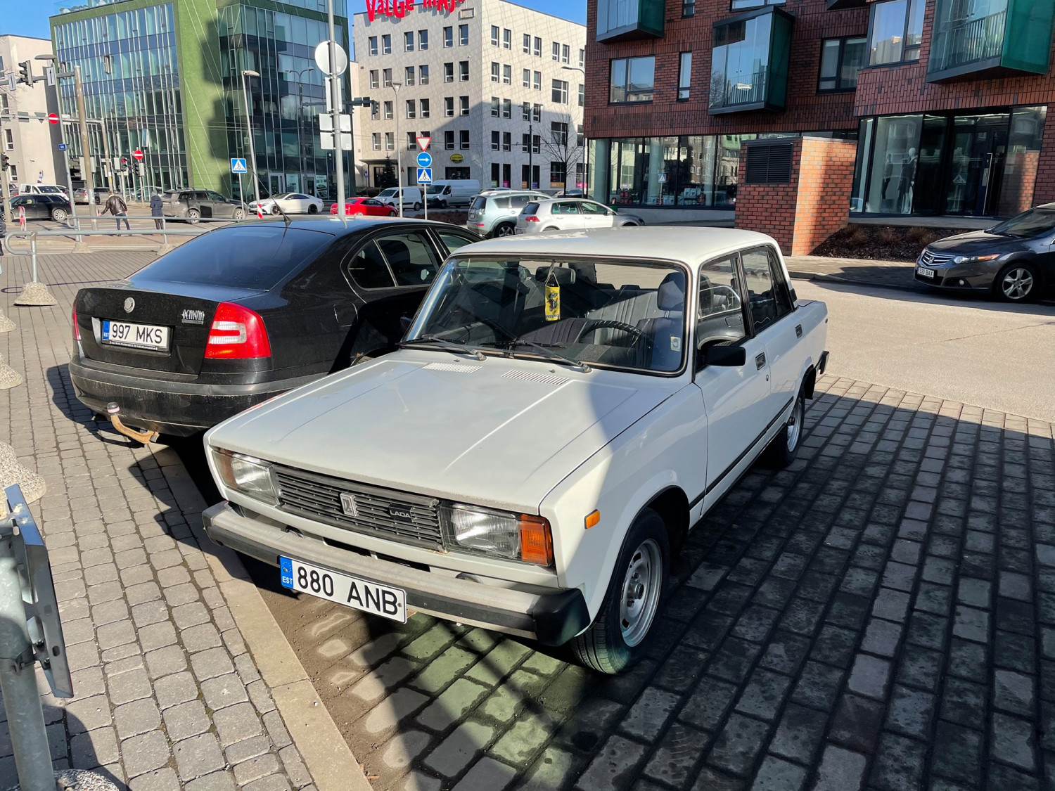

Väga viisakas pill, aga vaata kunde poolne pidurituli üle, õhtul Akadeemia tee 21/4 juurest möödumisel sai märgatud.
Selline varuosa läheb järgmiseks külge.

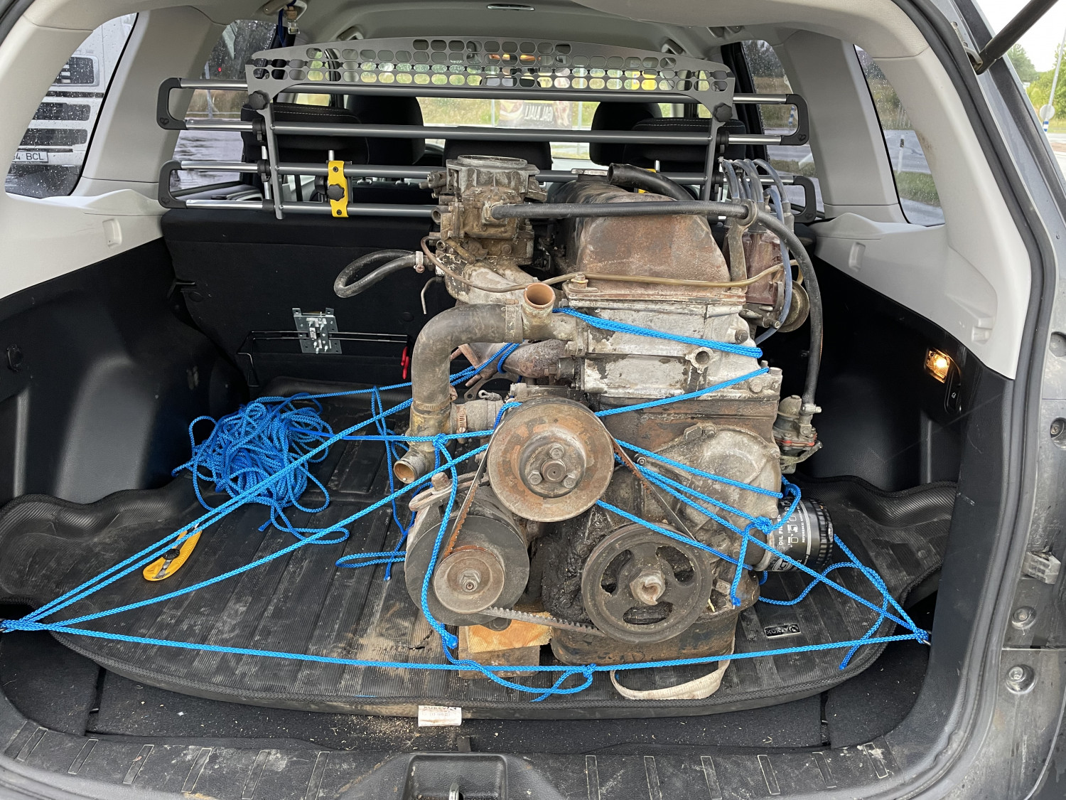

Südamesiirdamiseks sai tellitud veel hulk varuosi juurde:
* Sidurikomplekt (sachs), peasilinder, töösilinder, kummivoolik
* Niva mootoripadjad
* Klapikambrikaane tihend
* Otsakaane tihend
* Simmerid
* Õlipanni tihend
* Pika jalaga kontaktijaotur (ülejäänud komplekt on 1200 mootorist olemas)
* BPR6E küünlad kontaktivaba jaoturi jaoks
* Automaatne ketipinguti
* Veepump
* Õlifilter
* Kiilrihm
* Originaal bensiinipump läheb remonti, on olemas nõukaaegne parandusvõll (sisu), koos nende kummilehtedega, kuidas iganes seda nimetada.
* Õli, tosool ja sidurile vist käib ka dot4?
Praeguste plaanide kohaselt, läheb sellisel viisil mootor peale tõstmisele, umbes paari nädala pärast ja siis üritaks meistri juurde ka järjekorda ennast saada, et uus 1600 mootor ka seespoolt vägevaks võluda. Seni ajani tuuritaks aga suve lõpuni märksa erksamalt ringi, kui 1200 seda võimaldas.
Muidugi loodame, et see mootor mille ma ostsin, kohvi ei ole, müüja jutt oli kena aga loodame, et üllatusi ei tule
