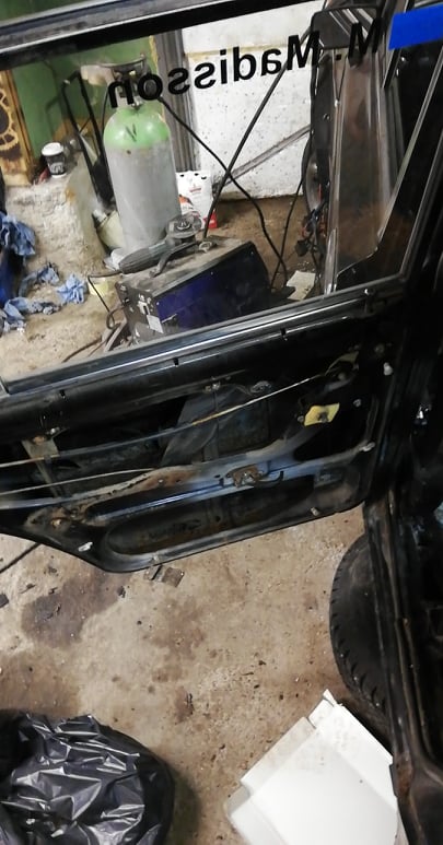

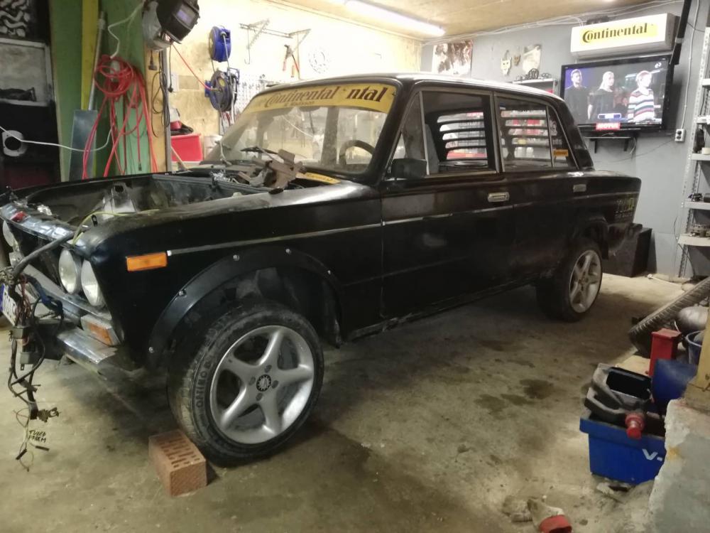

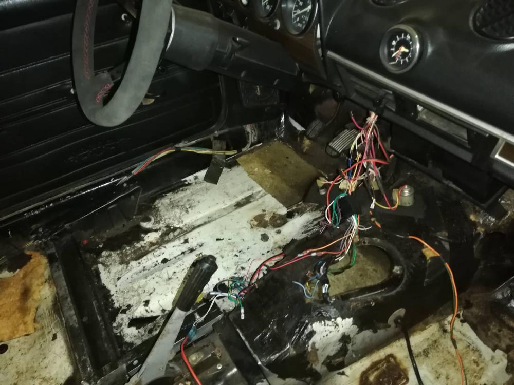

06 on suure söömise ja joomise püha käigus ainult, kergemaks ja tugevamaks läinud!
Taga uksed lõikab seest tühjaks,
kapotile said kiirkinnitused ja üleliigne minema.
igasugune pigi ja tõrv minema
igasugused makid, võimud ja orginaal polstrid minema
Aku kohta ees enam pole, läheb pagassi.
Metall iluvõre asendan plastikuga
Üritasin ka veidi keevitustööd teha ja tugevdust lisada, võtsin ka natuke õlut garaazi kaasa. Peale teist õlli hakkasid asjad juhtuma, keevitus mask kadus ära, hiljem leidsin selle enda peast, lisaks kadusid üldse kõik vajaminevad asjad ära. Kolmas õll oli lahti tehtud ja siis juhtus see mida ma kartsin, keevitustraat sai otsa ja ennem seda unustasin korra gaasi lahti keerata
Aga ühe poole sai tehtud peaaegu
- Manused
- uksed puhtaks.jpg (61.9 KiB) Vaadatud 13699 korda
- 'tugevdus.jpg (60.34 KiB) Vaadatud 13699 korda

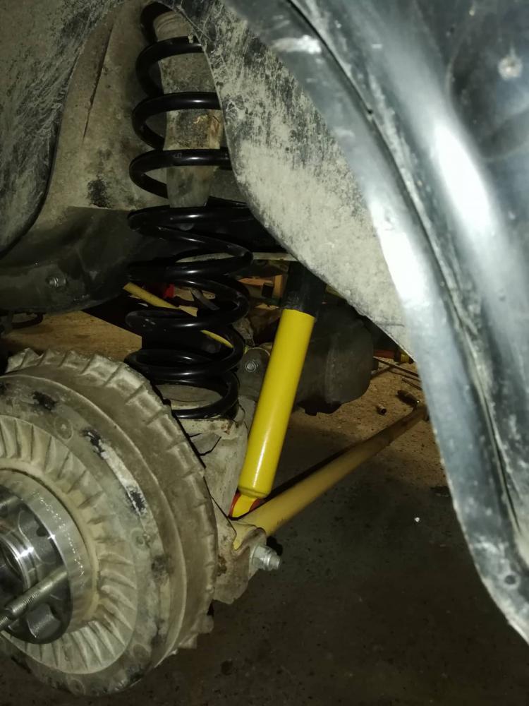

Vahepeal on sitaks palju õlut kerre voolanud ja tehtud pole suurt midagi.
Mootori jupid on olemas, plokk on puuritud. Kere osas eemaldan kõik rooste ja liistud koos sellega, keevitus,pahteldus jne.Tagumised amordid ja uued vedrud said ka alles alla topitud ja veljeflantsid vahel. Tundub uhke ja tihke. Veljed on r15 tundub paras hetkel. Kui keegi on huvitatud kroomi liistu ringist küsi julgelt jääb üle.

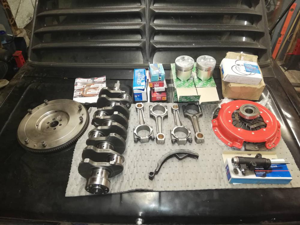

Mootori setupist:
06 plokk puuritud 79,6
plokist maha freesitud
05 klapipesadega kolvid
niva ketitald
niva väntvõll
niva kepsud
4,7kg hooratas
4.2.1 torukolle+otsast lõpuni uus sumpa 50mm torust+reso+sportpütt
sportivnõi sidurikorv
Karpa solex sport
tasakaalustatud vänt,sidur,hooratas,otsaratas
võrdses kaalus kepsud+kolvid
kolvisõrmed ujuvaks
Plokikaanest järgmises postis
niva ketitald
niva väntvõll
niva kepsud
4,7kg hooratas
Karpa solex sport
kolvisõrmed ujuvaks
- Manused
- 82173418_534241520515701_8664118877749248000_n.jpg (103.11 KiB) Vaadatud 13213 korda

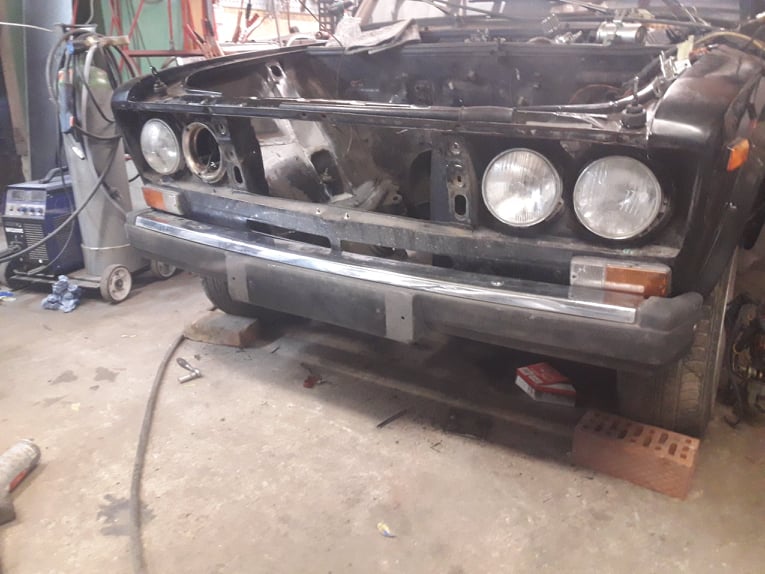

Re: 2106, Maario2106s, 1991

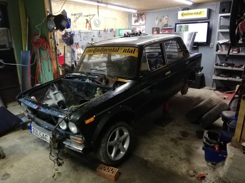

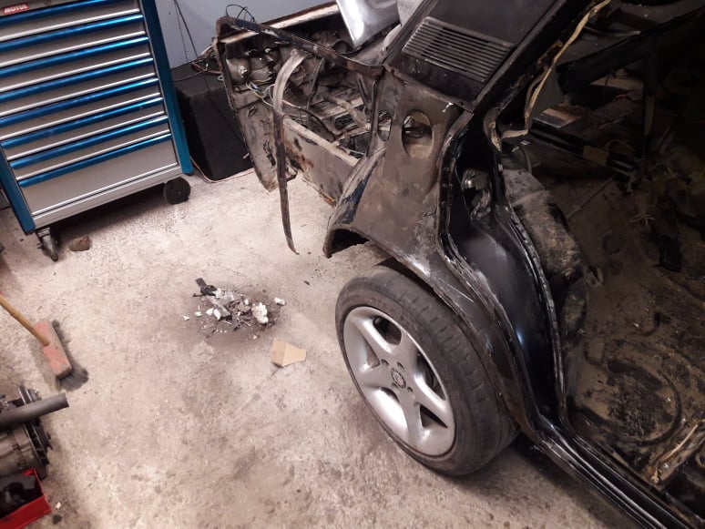

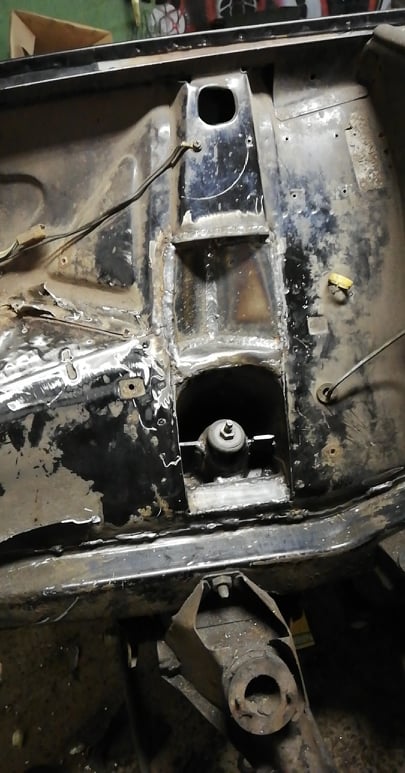

Rellakas läks käes lappama ja lõikasin kõik pahad kohad ära!
Kas keegi oskab soovitada head kohta, kus müüakse Lada kere plekke norm hinna ja kvaliteediga??)=??=
- Manused
- 83911349_589800831863302_8950650607220293632_n.jpg (88.05 KiB) Vaadatud 13089 korda

Kolvile splindisooned on treipingis tehtud?Maario2106s kirjutas: 4,7kg hooratas
kolvisõrmed ujuvaks
4,7kg on malmhooratas?
mMaario2106s
- Postitusi: 100
- Liitunud: 30 Sept 2019 22:13
- Autod: 2106
Hooratas peaks olema, teras.twist kirjutas:Kolvile splindisooned on treipingis tehtud? Kolvidele teeb treijal jah splindi sooned sisseMaario2106s kirjutas: 4,7kg hooratas
kolvisõrmed ujuvaks

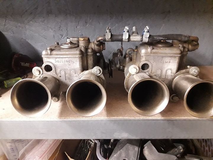

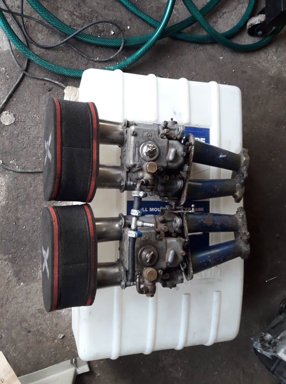

Sain siis selliste asjade omanikuks
- Manused
- weberid.jpg (78.63 KiB) Vaadatud 12759 korda

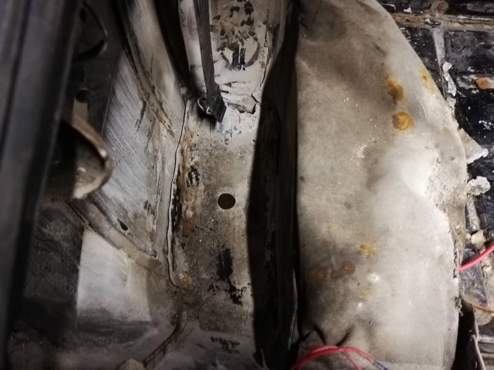

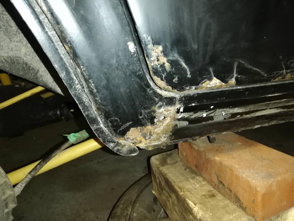

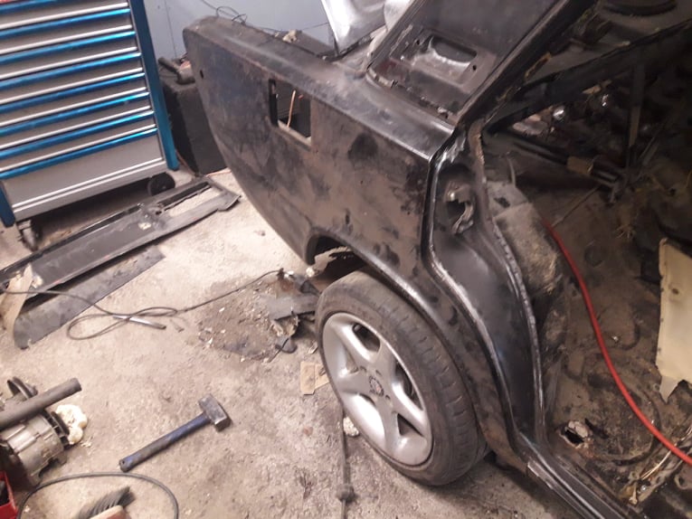

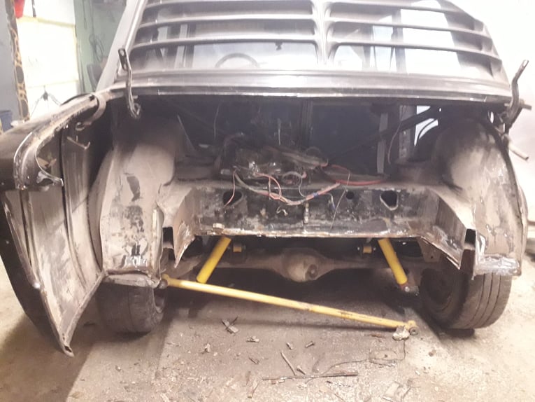

1.02.2020 Oli siis plaanis, et lähen Kadaka tee äärde, värvipoodi ja värvin mootoriploki täna ära. Aga kussa sellega, pood oli suletud(mingid talvepäevad joptvoio
} No ega siis midagi, kuna vaja kere plekke, sõidan siis Veerenni lada poodi aga nagu ikka seegi suletud. OK. Guugeldasin siis ja leidsin poe mis asus Lauliku 18 Helistan mingi vanamees lubas siis, et tagatiib on olemas, ohh jess! Huumor omaette, vana toob siis 2 tagatiiba üks on 03 ja teine 06 oma ja tuues lohistab neid mööda sitast hoovi ca 10m ise kiidab, et näe originaal ja 45 raha. Tiib ise igatepidi mölkis
Ütlesin siis, et see ju kahjustada saanud, no läks otsis veel 10 min ja sain siis korraliku org taga tiiva 40 raha+vasaku tiiva remont ääre 5 raha

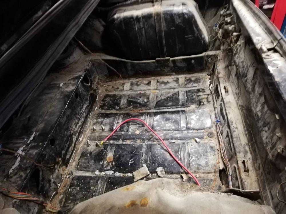

Õhtu käes ja mõtlesin, et vahetan tagumise põlle ära aga kahjuks selgus, et selle tagune tala on jumala ära mädanenud. Noh nüüd tuleb seegi uus leida. Taga tiivale sai proovi paigaldus tehtud ja asi istub kenasti!
Gnekeast ka üks pilt see siis 50A uus

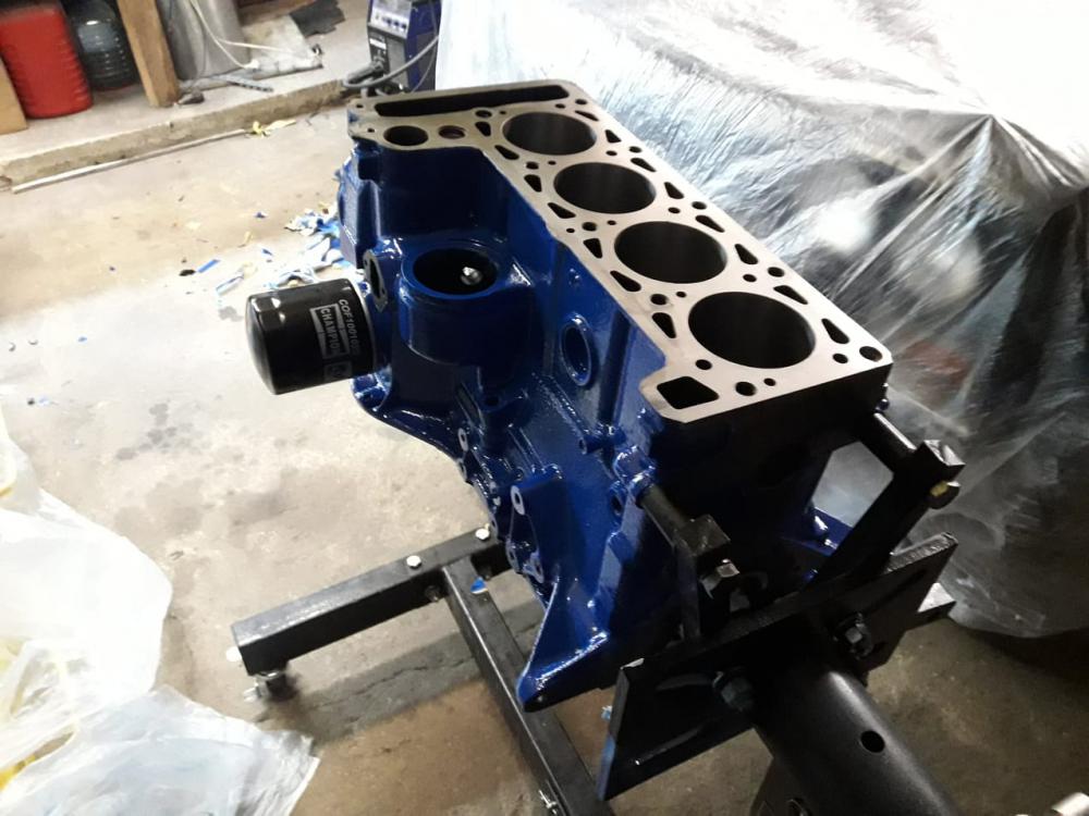

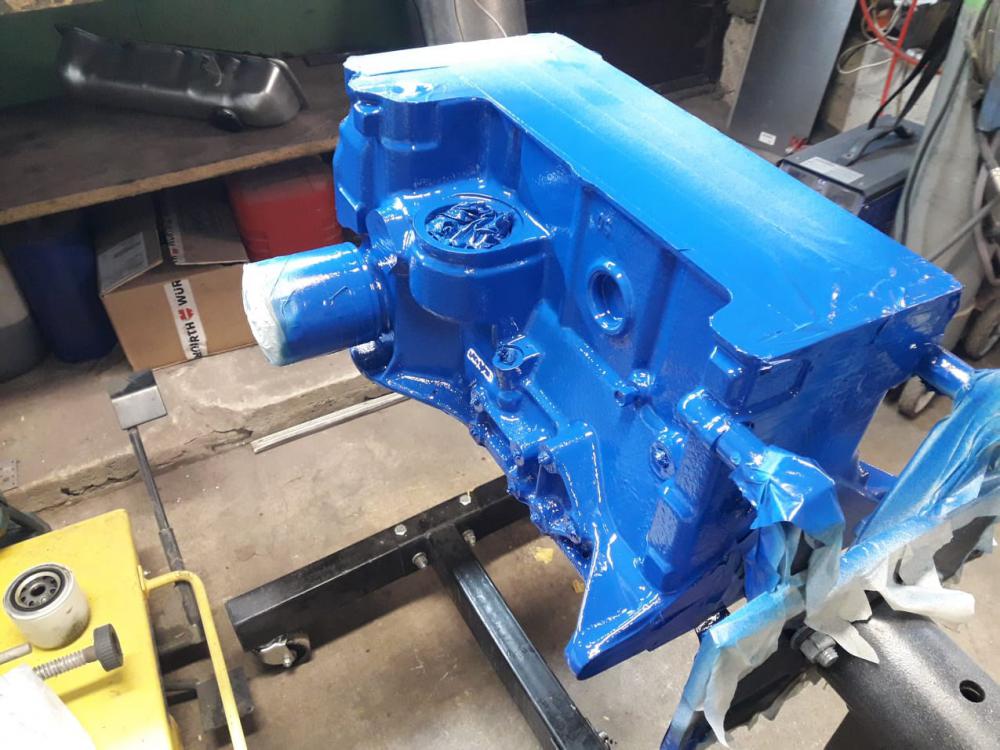

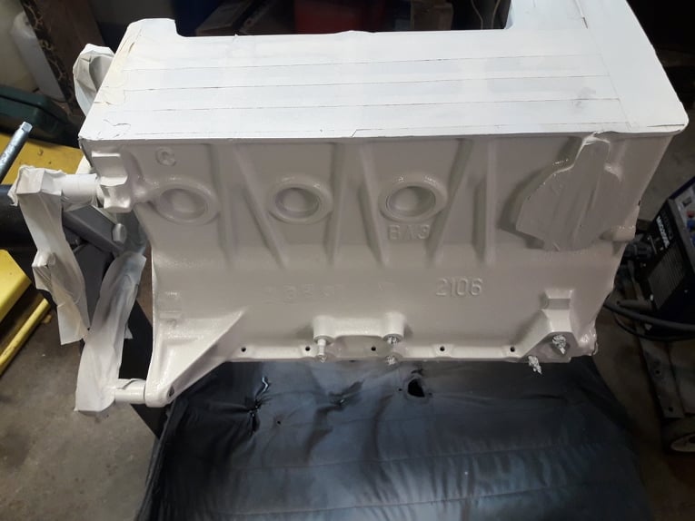

Mootori plokk sai siis värvitud. Kaaned värvin skoda rs halliks aga need tuleb enne liivapritsis üle lasta.
- Manused
- Sinine unistus :D
- 85182245_282169752757308_6269928558760558592_n.jpg (105.33 KiB) Vaadatud 12353 korda
- Epo krunt
- 84495613_639537970210814_5367365392236806144_n.jpg (44.85 KiB) Vaadatud 12353 korda

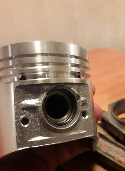

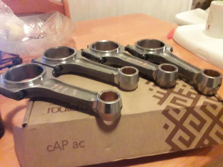

Kepsud tulid dieedilt tagasi(Tänud Olaaf-ile) Kolbidel samuti sooned sees nüüd,
saab hakata mootorit kokku panema. Kere osakonnast lisatööd tulb muutkui juurde.Pean vahetama pagassi talad, kuna need nii roostes, et pole mõtet ennast lollitada mingtite lappidega seda asja remontida.Terve tagaots va vasak tagatiib ja pagassi luuk, tuleb uus plekk kõik.Ette sai soetatud 05 plastik stange, kuradi hästi sobib tegelt. Stange sai korra ette ainult proovitud ja nii kõver ta ei jää nagu pildil
Klapikaan ja karteri põhi lähevad enne värvi veel pritsi alla, et tulemus hea saaks.
