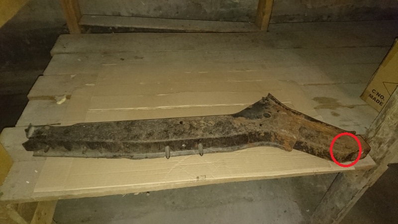

Kusjuues, sidurisilindreid vahetades, leidsin hea üllatuse, nimelt pildil kujutatud talal oli punase ringiga kujutatud kohas mõra. Kaasreisija poolset ma ei uurinud.
Pildil kujutatud tala peaks olema vist kaasreisija poolne esimene tala, kuhu kinnitub esisild. Muidugi, mis masina oma see on, seda ei tea. Võib olla 2105, 2101 või isegi 2106 oma. Kuulsin, et neil kolmel masinal pidid need talad olema erinevad.

See Solex poeta kenasti vanaraua ämbrisse kui Dellortod juba olemas on, pole vaja enda pead vaevata ;) Tervet tala ei pea vahetama kui ainult alumine ühenduskoht mäda on, selle keevitab uue.

ToM kirjutas:See Solex poeta kenasti vanaraua ämbrisse kui Dellortod juba olemas on, pole vaja enda pead vaevata ;) Tervet tala ei pea vahetama kui ainult alumine ühenduskoht mäda on, selle keevitab uue.
Esialgu tegelen keretöödega - keevitus-, pleki- ja maalritööd. Talaga mõtlesin keevitada see pragu kinni ning siis lisada veel külgedele ja alla tugevdused. Muidugi vaatan üle ka kõrvalistuja poolse tala, ehk on seal ka mingi üllatus varuks, samuti ülejäänud põhja ning salongipõhja. Esialgu ma karburaatorit vahetama ei hakka, kuna nii või naa pole hetkel sisselaske ja väljalaske kollet. Samuti pean mootoriketi taldu uurima, mis arvatavasti lähevad vahetusse koos ketiga.

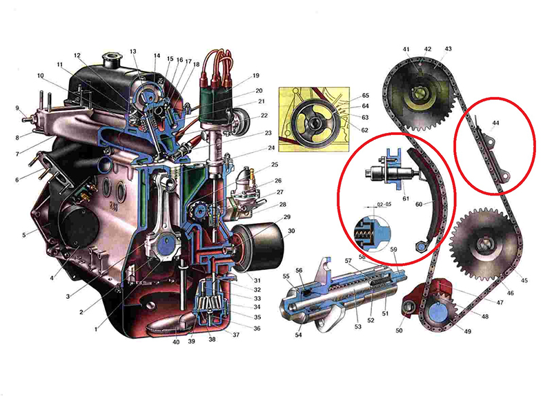

Huvitav, milline mootoriketi pinguti tald (pildil vasakul tähistatud ringiga) antud 03-blokiga mootorile sobib, kas lühem või pikem. Samas pean ka teise suunaja talla (pildil paremal tähistatud ringiga) välja vahetama.

Täpselt selline sobibki nagu sul seal pildil on

vasepoiss kirjutas:Täpselt selline sobibki nagu sul seal pildil on
no poes vaatamas viibides näidati mulle kahte erinevat, ühel oli aas suurem ja tald pikem, teisel väiksem ja tald ise lühem.
Tony_2106
Postitusi: 868
Pikem oli ilmselt heledat tooni?Kui ja siis 2107koodiga.Äkki ajan asjad assi hetkel.
Nr. 44 tallal on 25 mm pikkune jutt kummiosa peal 1500 ja 1600 mootoril. Nr. 60 on pinguti puutekoht 7 mm kaugemal kinnituspoldist 1500 ja 1600 mootoril.

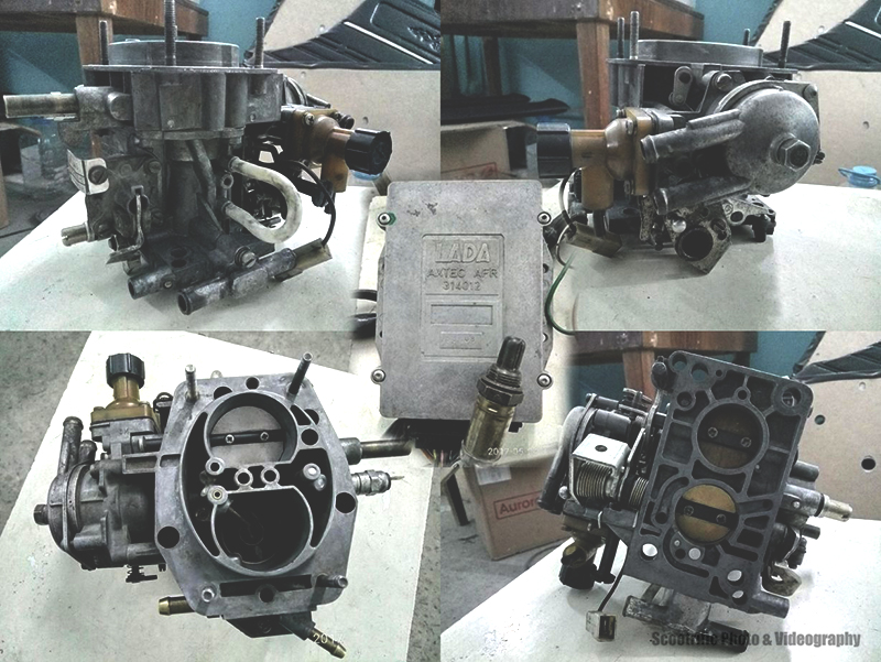

Täna sai soetatud Lada Veerenni kauplusest järgnevad tooted:
*Aluminium Radiaator + kork ja termolüliti
*Jahutussüsteemi lõdvikute komplekt (Aluminium ardiaatorile)
*Termostat
*Salongiradiaatori kraan + tihendid
*Küljekarbid vasak ja parem
*Küljekarbi tagused tugevdusplekid 2tk
*Esitiiva alumised plekid vasak ja parem
*Tagatiiva koopaääre alumine plekk 2tk (uksepoolsed)
*Karburaatori remondi tikkpoldid 4tk (õhufiltri korpuse kinnitamiseks)
*Tosool/jahutusvedelik 2 anumat 2x4L (roheline)
*Mootorikett (originaal)
(pinguti + suunaja talla ja pinguti, ostan hiljem kui mootori kett eemaldatud)
*Sidurivoolik (originaal + vaskseib)
*voolikuklambrid 6tk uued
*Tagurduslüliti käigukastile (uus)
*Tosoolipaak + voolik (uued)
*Esimesed tungraua kronsteinid Vasak ja parem
*Mootori esiotsa kaane tihend (kaanetihend, mille taga on kett)
Klapikambrikaanetihendon ka olemas juba. Selle ostsin juba eelmisel korral, kui sai ostetud uus veepump koos tihendiga ja mootoribloki küljes olev jahutuslõdvikute kolmik koos tihendiga.
Paar klõpsu ka asjadest:
