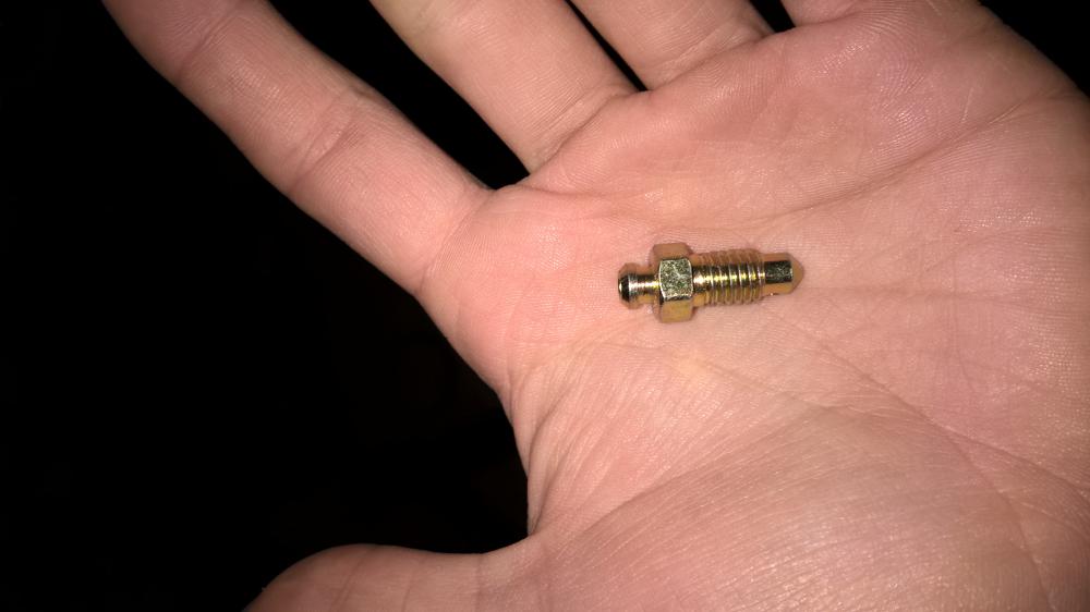

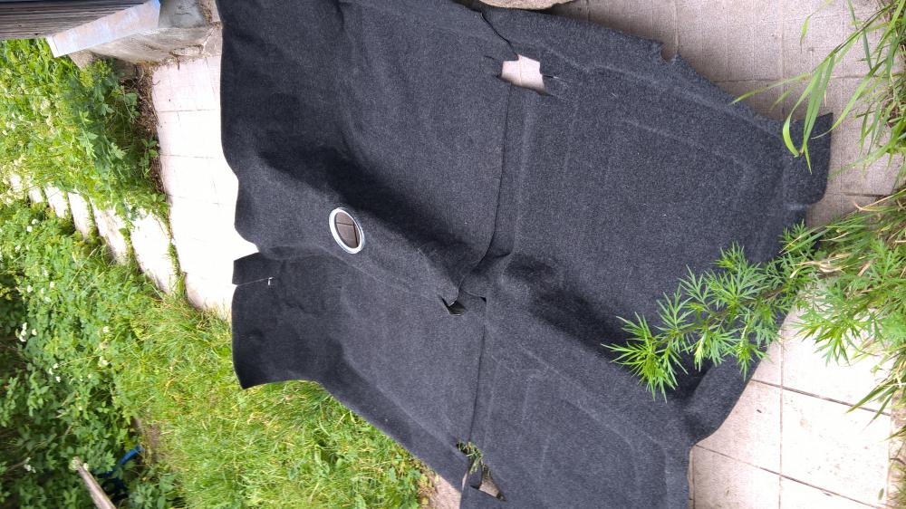

Täna käisin Veerennis, et osta siis uus piduri ôhutusnippel, kuna vana keerasin pooleks. Nippel siis ära ostetud, vaatasin poes veidi ringi ja märkasin, et see ilus vildist pôhjavaip, mis sinna kuu aega tagasi tekkis, pole ikka veel ära ostetud. Iga kord selle kuu aja jooksul seal käies ma ikka jälgisin, kas keegi ostab vôi mitte, môtlesin siis täna, et s*tta kah, pikk maa sôidetud maha selle nipli pärast, vôtan siis selle vaiba ka siis endale kui keegi teine ei taha. Ju siis on see mulle môeldud :lol: Täna saab siis arvatavasti esipidurid ära ôhutatud ja kui puksid on esisillas korras, jääb esisild tehnoülevaatust ootama. Ootamist on seni, kuni auto uue värvi selga saab ja tagapidurid korda ja muidugi paar puksi ka tagasilla varrastel vajavad vahetust :D

LadaKuur kirjutas:Kui saladus pole siis mis vaiba eest küsis?
Ei ole saladus :D vaip maksis 48€. Odav just pole sellise asja kohta aga ehk on väärt, ilus näeb välja
Postitusi: 868
Re: 21051, Raymond05, 1983
Reostn teemat veidi. To vilt vaip on küll ilus, aga see eest õhuke ning võib vormist väljas olla.
Edu viie mehele :spin.
Raymond05
Postitusi: 59
Liitunud: 24 Apr 2018 20:55
Autod: 21051
Postitus Postitas Raymond05 »

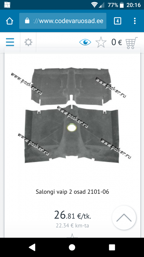

kristjan92 kirjutas:Reostn teemat veidi. To vilt vaip on küll ilus, aga see eest õhuke ning võib vormist väljas olla.
Edu viie mehele :spin. Screenshot_20180702-201642.png
Krt ma oleksin ennast paremini tundnud kui ma poleks seda screenshotti näinud, hinda siis täpsemalt, tunnen ennast röövituna :D aga see selleks. Ôhuke on ta tôesti, kuid mul on môte panna selle alla omakorda 03 pruun vaip, seega paksusega probleemi olla ei tohiks, teoreetiliselt läheks ehk salong ka vaiksemaks, mida rohkem kihte. Esialgne visioon lôpptulemusest on siis pôhi-tôrv-heliisolatsioonimatt-03 vaip-must vilt. Eks näis mis sellega saama hakkab. Vb müün hea ilusa asja lollile 50€ga edasi ja ostan siis ise odavalt samasuguse asemele :lol: :lol: Vot mis juhtub kui googeldada ei viitsi, teinekord targem :D

Niipalju juttu juurde, et esipidurid sai justkui ôhutatud, kuid vana probleem säilis: Pidurid hakkavad vôtma alles siis, kui piduripedaal on 80% alla vajutatud. Sinnamaale käib piduripedaal vabalt. Proovisin siis tagapidureid ôhutada, pumpasin ja surusin pedaali ikka tubli mitu minutit, kuid tilkagi välja ei tulnud. Ei kujuta praegu ette milles häda. Homme proovin vea üles leida. Nôuanded on ka teretulnud :D

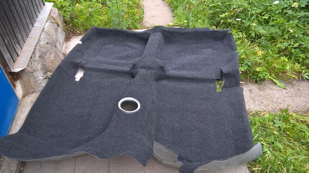

Panin 2a tagasi enda autole sama vaiba (Veerenni) väga hästi istub põhjaga ja õhuke olemist ei tähendanud.
http://static2.fotoalbum.ee/fotoalbum/4 ... 793493.jpg
Minuomal jäi vaid tagumise istme juurest tükike puudu:
http://static2.fotoalbum.ee/fotoalbum/4 ... 9c58b1.jpg
Lõikasin istmeesisest plastikust sobivad tükid sinna.
Väga mõnus vaip on!

Viin kirjutas:Panin 2a tagasi enda autole sama vaiba (Veernni) väga hästi istub põhjaga ja õhuke olemist ei tähendanud.
Eks see "ôhuke" ongi suhteline, lada originaalsest kahe komponendiga vaibast on ta mônevôrra ôhem aga ega see lôppude lôpuks midagi ei muuda ka niiväga. Ja eks mind ajendaski seda ostma eriti just see, kui nägin su 05 teemas fotosid su masina interjöörist, kus väljendus, kuivôrd palju hubasemana ja moodsamana see môjub vôrreldes originaalvaibaga :D

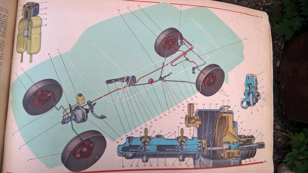

Areng. Paistab, et parema tagumise ratta juures olev regulaator on ummistunud, sinnani pidurivedelik jôuab aga sealt edasi ei lähe mitte kuidagi moodi.
Mul on 2105-le spetsialiseerunud suur venekeelne raamat, mis sisaldab igast väiksemastki detailist skeeme, seega kui kellegil on vaja mônda skeemi vôi joonist alates aknatôstemehhanismi ehitusest kuni sidurisüsteemi läbilôikeni ja terve auto elektriskeemini, siis vôib minult küsida fotot. :D

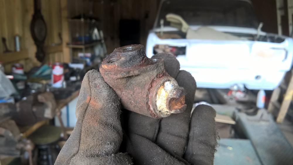

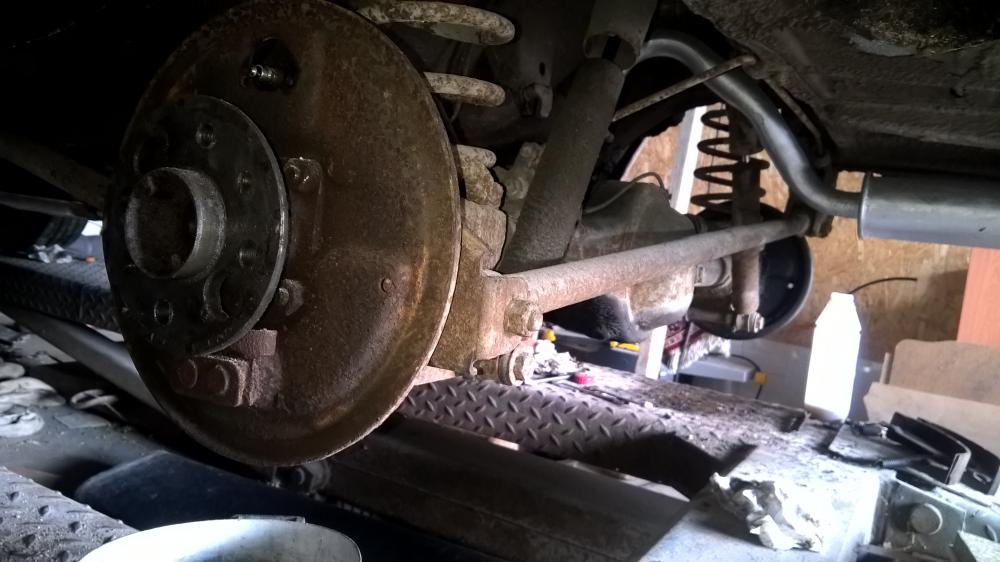

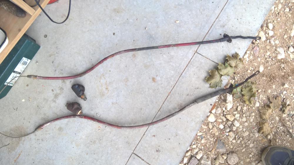

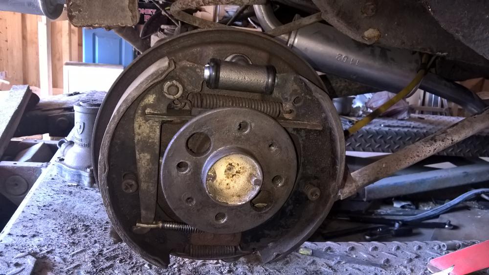

Selgust on niipalju praeguseks majja tulnud, et terve käsipiduri süsteem tuleb asendada kogupikkuses. Enamik on juba käes. Samuti môlemad pidurisilindrid tagasillas, kuna see on pehmelt öeldes katastroof, mis seal praegu toimub. Pilt ka olukorrast. Üllatavalt kombel ei ônnestunud tagapidurite eemaldamisel ühtegi polti ega toru ära lôhkuda :D

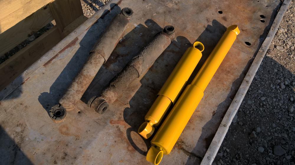

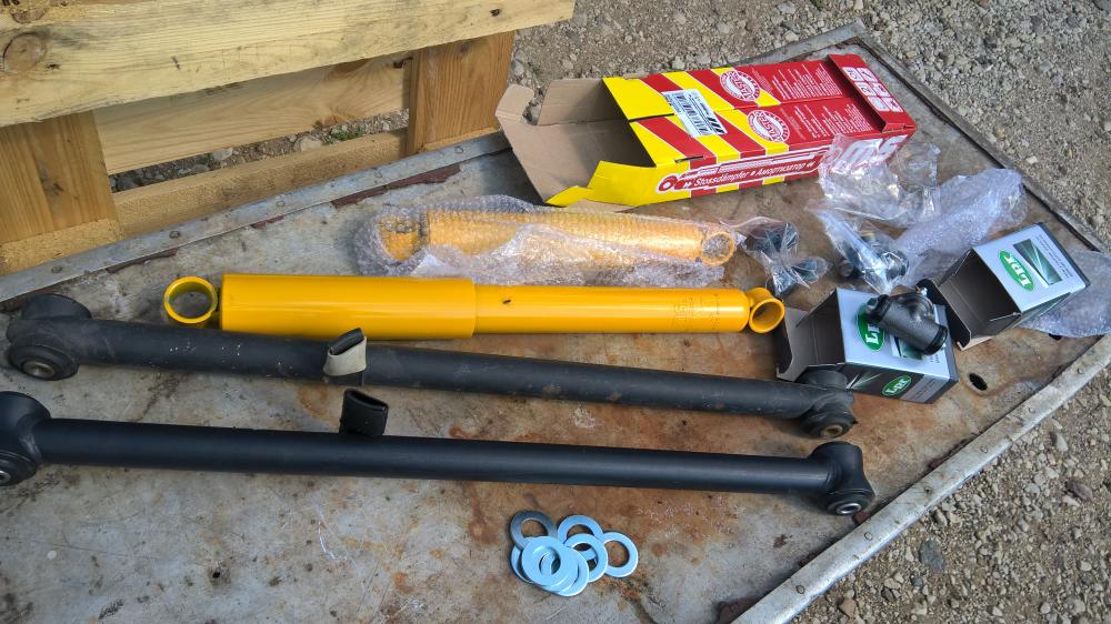

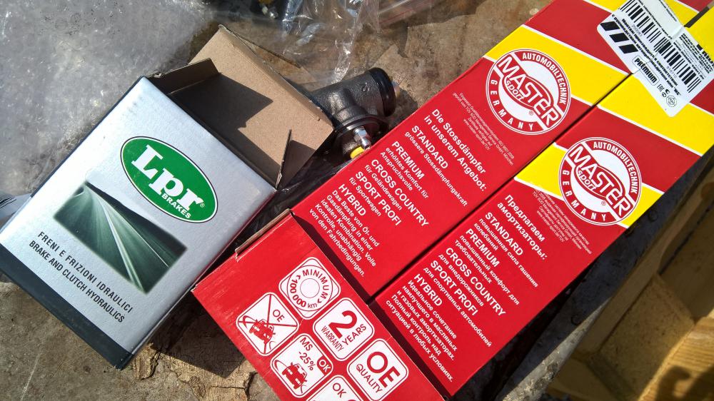

Väike update siis olukorrast. Värvimiseelset tööd on veel paari tunni jagu vaid jäänud, kuid enne värvimist on vaja tagasillaga tegemised lôpuni teha. Tagapiduritega tegeledes jäi silma, et üks tagasilla varras loksub jubedasti, sest puks on läbi omadega. Seda eemaldades, olles sunnitud ka amordi alumise kinnituse eemaldada, avastasin, et amort on ka läbi omadega (siseneb ja väljub samakergelt). Amorte väga ükshaaval ei viitsi vahetada, seega vahetusse lähevad môlemad ning varrastega on samamoodi, môlemal pool vahetan välja. Lähipäevil on plaan siis Veerennis käia shoppamas :D ja ostan siis:
Tagaamordid 2x
Tagapidurite silindrid 2x
Tagasilla varras 1x (1 uus on juba olemas)
Kui need on juba küljes, lähevad rattad alla tagasi ja auto saab siis uue värvi.

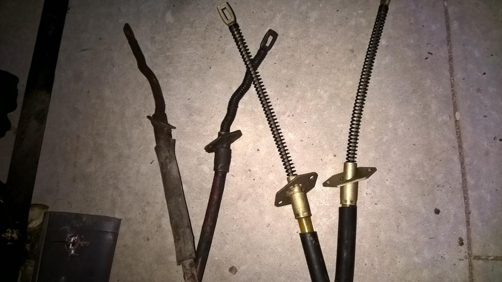

Ning täna sai paigaldatud ka uus käsipiduritross, eesmine tross jääb esialgu vana, kuna täidab veel oma ülesannet hästi.
Sai ostetud ka üks tore armatuurlaua ornament motivatsiooni tôstmiseks :D (mudelautod.ee)
Raymond05
Postitusi: 59
Autod: 21051

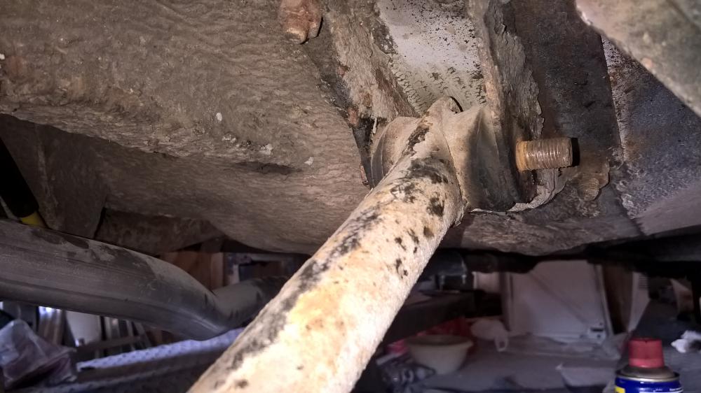

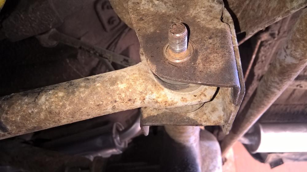

Uus kaup on käes. Kogu hunnik läks maksma 75€. Sealhulgas siis amordid (saksamaa toodang), vardad ning pidurisilindrid (itaalia toodang). Vanad amordid on juba käes, kuid vardaid ei saa kätte. Mutrid on maha keeratud kuid kummalgi vardal on üks polt mis kuidagi välja ei tule sest puksi metallist osa on poldi külge kinni roostetanud, nii kôvasti, et kuvaldaga ka polti välja ei löö. Sellepärast ilmselt puksid nii ôhukeseks jäänud olidki

Relakas abiks (kui leotada ei viitsi)...

Vaalo kirjutas:Relakas abiks (kui leotada ei viitsi)...
Ilmselt tulebki seda teedpidi minna kuna paistab et muu enam ei aita :D

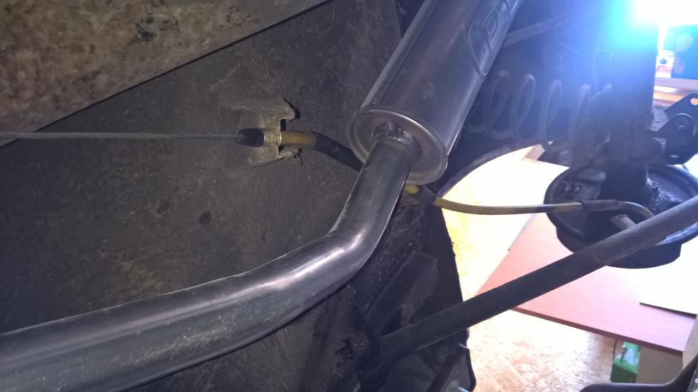

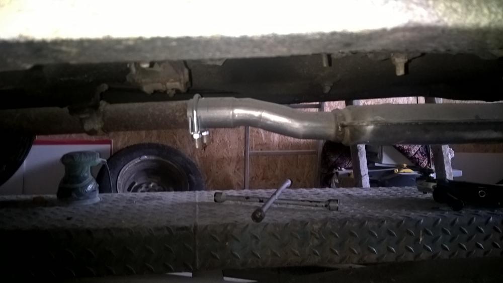

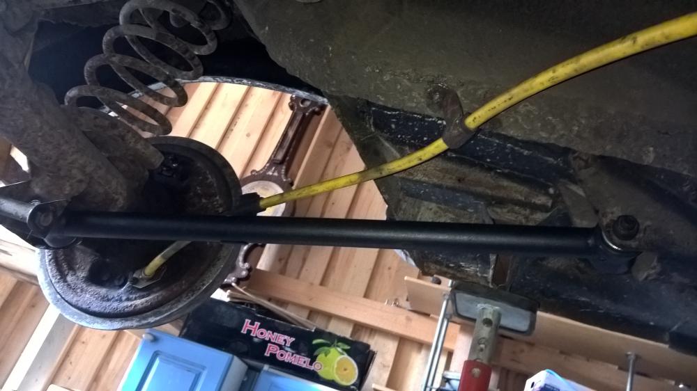

Küljes on uus käsipiduritross ning môlemad tagapidurid on nüüdseks koostatud. Môlemale poole läksid siis uued silindrid, muu jäi esialgu vana, ressurssi veel jätkus. Käsipiduritrossi otsustasin vedada üle sumbuti, mitte sumbuti alt nagu muidu käib. Üle sumbuti läks nagu paremini (eks sumps on paar cm madalamal ka kui olema peab aga see hetkel mind ei häiri). Praegu veel käsipiduri trossi pingutanud pole kuna ei saa veel rattaid alla panna, et tagasild loomulikku asendisse saada. Tagapidurid on nüüdseks ka ôhutatud, tänu millele läks piduripedaal ikka väga teravaks, vôtab päris tipust, mitte nagu enne :D. Siks läheb ratastele tagasi, kui saan vanad vardad ja amordid uute vastu vahetatud. Siis jääb üle vaid siks üle värvida, rooliotsad ja muu esisillaga seonduv üle vaadata ning siis hakata ülevaatust proovima vaikselt :D

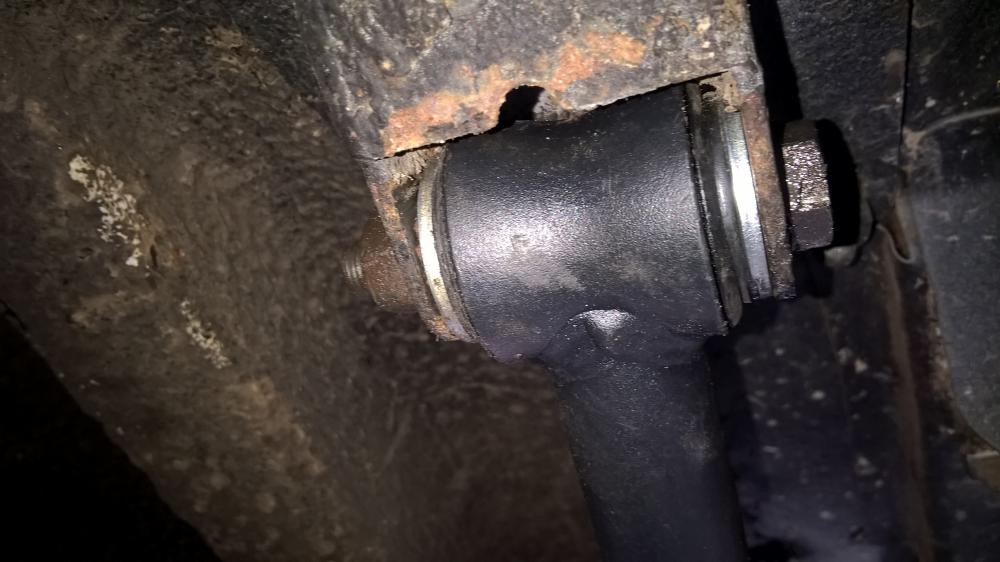

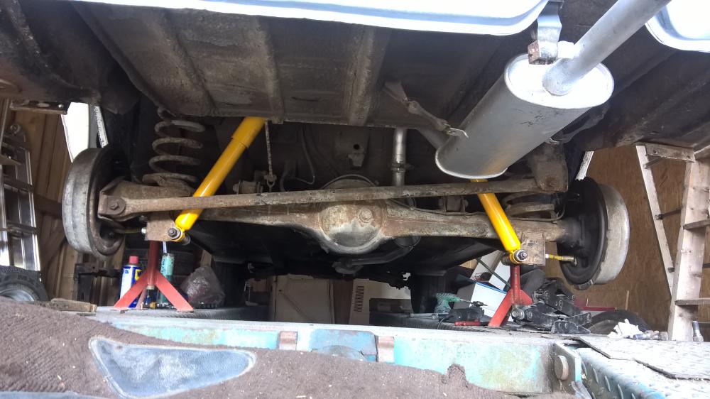

Uued amordid ja vardad on all. Üks varda polt ônnestus siledaks keerata aga esialgu panin ühe mutri lihtsalt juurde, hoiab kinni küll esialgu, hiljem ostan uue poldi. Varrastele sai veerenni poe omaniku soovitusel seibid ka kummalegi poole puksi surutud, teeb olemise tihedamaks :D

Kas käsipiduri tross mitte alt poolt summutit käi?
http://www.ladaklubi.ee/foorum/download ... hp?id=2802

Amordipoldid valetpidi. Hakkab vb vastu kuhugi hõõruma. Pane vähemalt kännupoolne teistpidi.

Viin kirjutas:Väga tubli ettevõttmine!

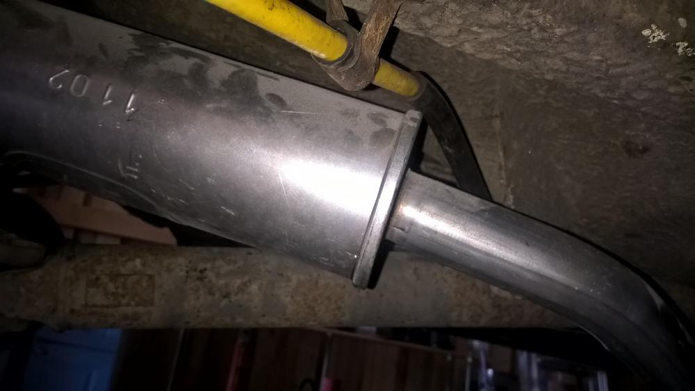

Tänan kiidusônade eest :D ja tross käib jah muidu altpoolt sumbutit AGA mulle tundus et antud juhul läheb üle sumbuti nagu paremini, trossi asend on nii loomulikum. Eks see sumbuti on imeliku kujuga ka, ei ole kerele nii lähedal kui olla vôiks. Vahetult pärast sumbutipükse teeb see uuema aja toodangu sumbuti mingi lolli jônksu mingil pôhjusel ja seetôttu on sumps veidi madalamal kui vaja (pilt ka) ning see lisapütt vôi "eelsumbuti" nagu veerenni mees seda nimetas, on ka siukse koha peal et pisut segab altsumbutit trossi vedamist (tross jääb veidi kandma sumbutit). Enne kui sumbuti kuju ja olemuse korrigeerimiseks aega on, sai lihtsalt tross üle sumbuti veetud, et sumbuti seda trossi ei painutaks üleliiast. Kunagi kindlasti ajan sumbuti kerele lähemale, ja siis vöibolla vean trossi altpoolt sumbutit kui nii parem saab, aga iga asi omal ajal :D

Hulkur kirjutas:Amordipoldid valetpidi. Hakkab vb vastu kuhugi hõõruma. Pane vähemalt kännupoolne teistpidi.
Hea tähelepanek, ma ise kahtlustasin ka et valepidi sai pandud :D
