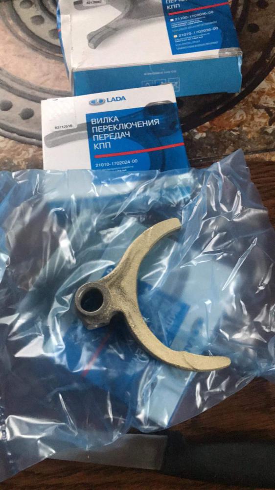

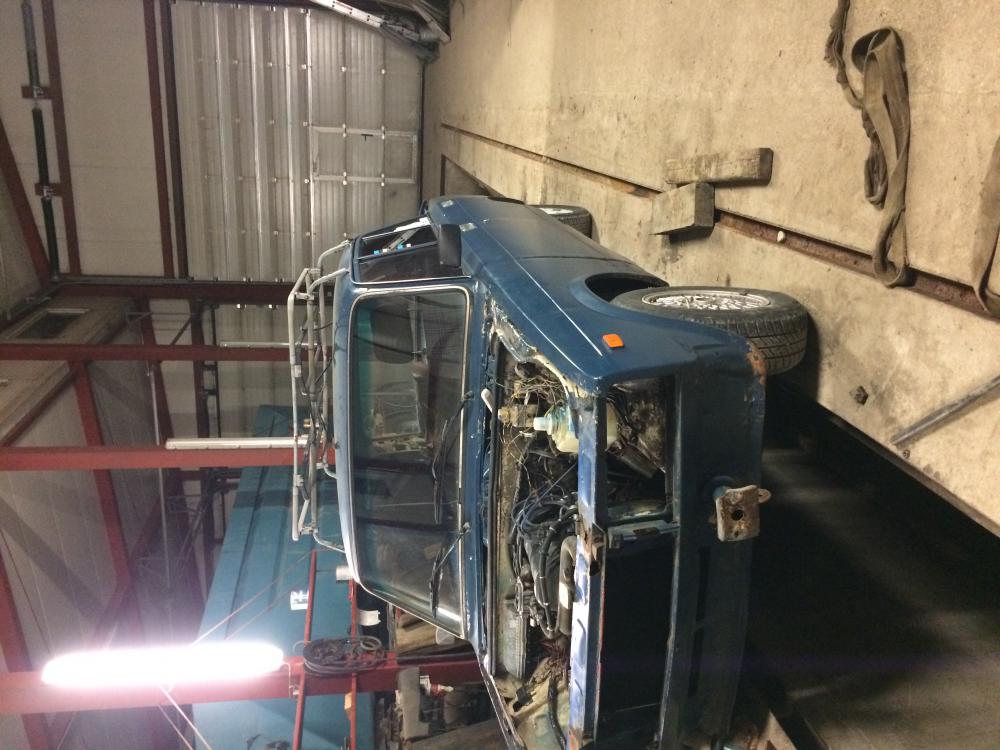

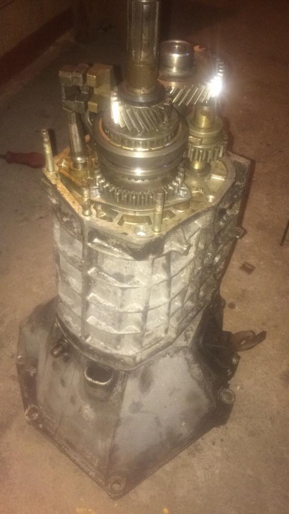

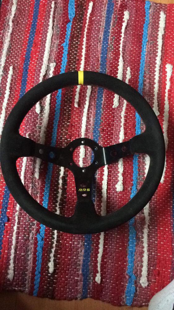

Vahepeal sai ostetud RRS sportrool ning vahetükk ja rool kokku 35.-

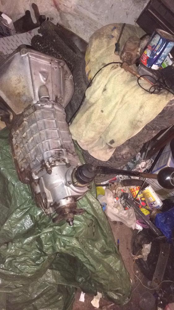

Niva 5k.kast,votan mingi aeg lahti lisan spidoajami.Tulekul ka uus 07kere.

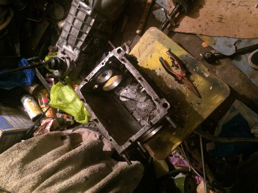

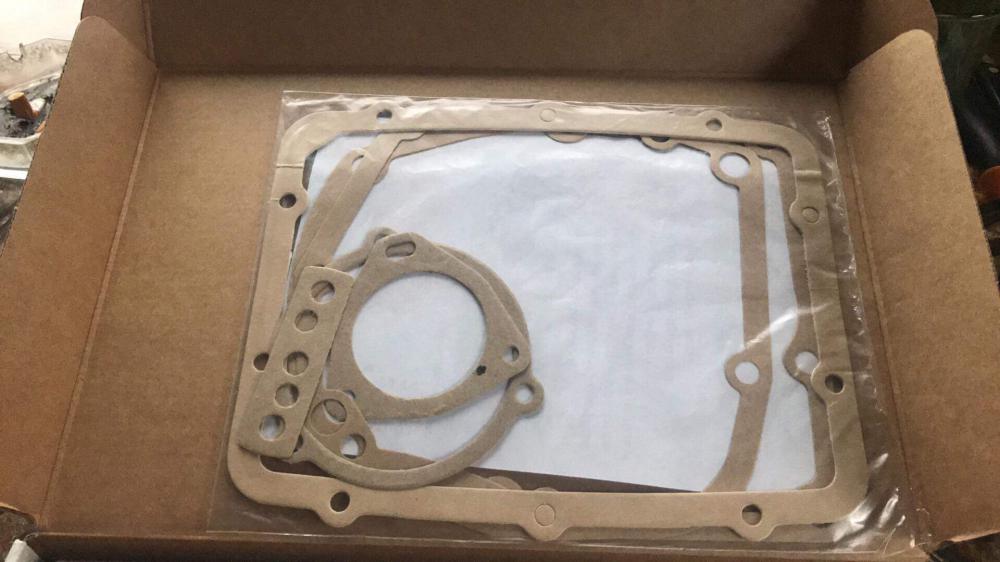

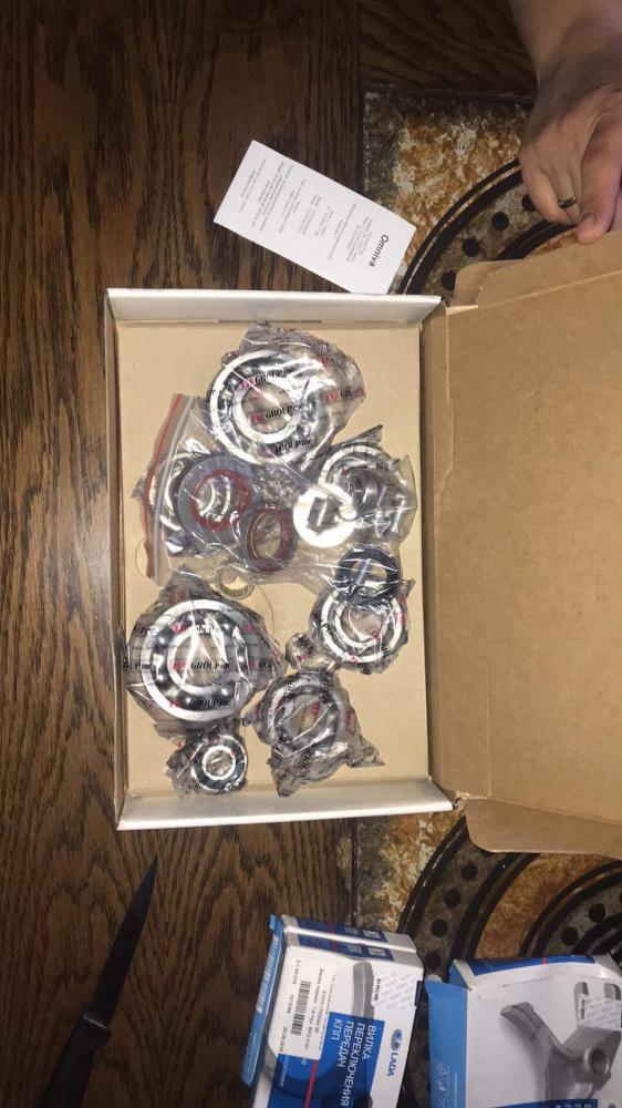

Teisel 5sel kastile tellisin remontkomplekti

Sai nv sisustatud 5se kasti kokku monteerimisega

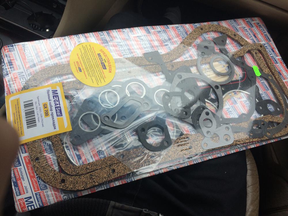

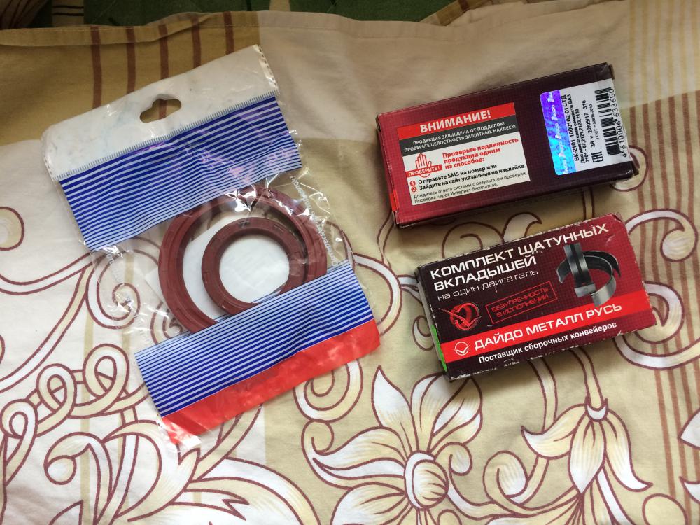

Täna leidsin äge külasta Pärnu Savi 2 tanaval asuvat vana autopoodi.Vene autode osasi on seal hulgi,kellel tekib võimalus minna soovitan kindlasti minna.Müüakse ka taispikkuses summuteid,kasutamata plokikaanesi,ning plekke kerele.
Mina aga ostsin mootori tihendi komplekti,kepsu ning raamsaaled ja simmerlingid.Sai ka soetatud 5.kasti tala mis oli viimane riiulis.

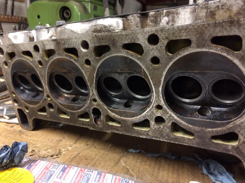

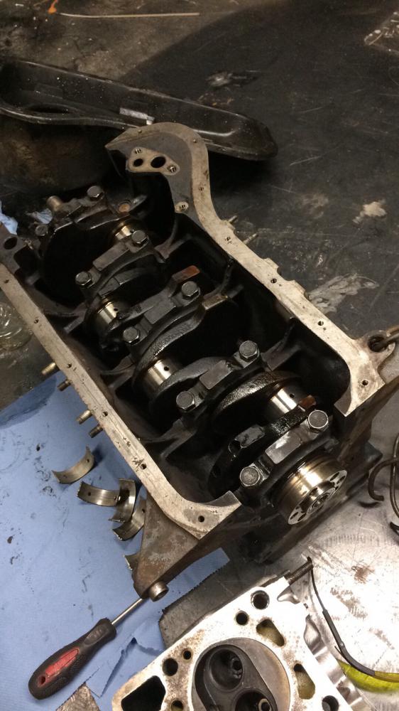

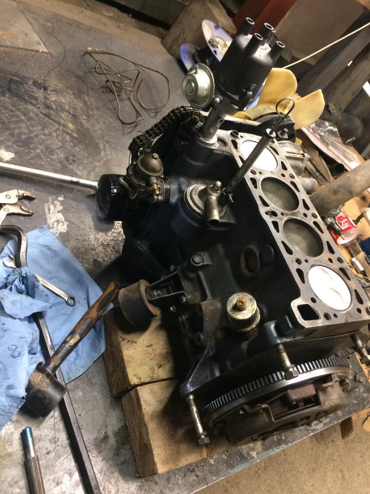

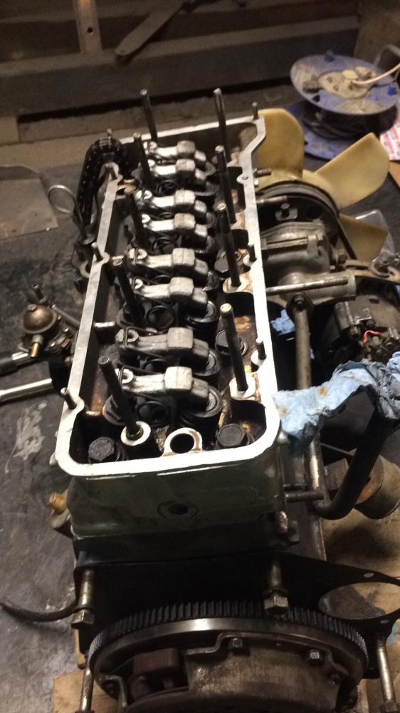

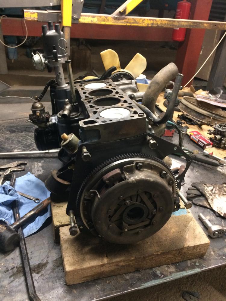

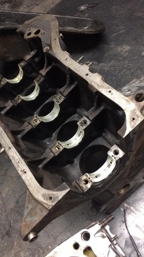

Sai ettevoetud 1.6 mootori tegemine.Sai koik jupinad ara pestud ning puhastatud.Sisse laksid uued saaled koik.Kuna koik klapid lasid labi siis sooveldasin ka koik klapid ara pastaga.Sportnukkvõll leidis oma ka.Plaan veel kaanest 1mm maha lasta ning 05 süvendiga kolvid panna.Torukolde augud kaanega kohakuti viia ja sammuti ka sisselaske avad tihendiga kohakuti.Plaanin selleks aastaks ehk mootori valmis saada ning uuele kerele tõsta.

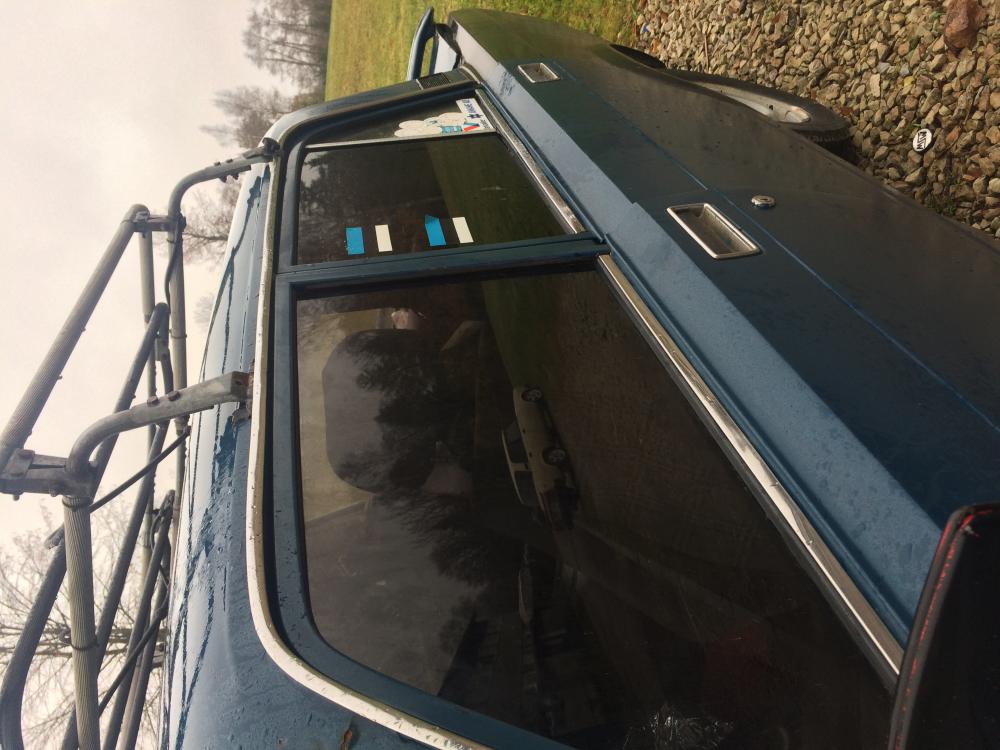

Esiklaasid said ka toonitud
Re: 2107, Topsix, 1984 Eksport
Ma loodan, et sa klapipesa tööpinda nii laia ei jätnud..
Eriti väljalasked hakkavad varsti uuesti lekkima kui nii laiaks jätta..

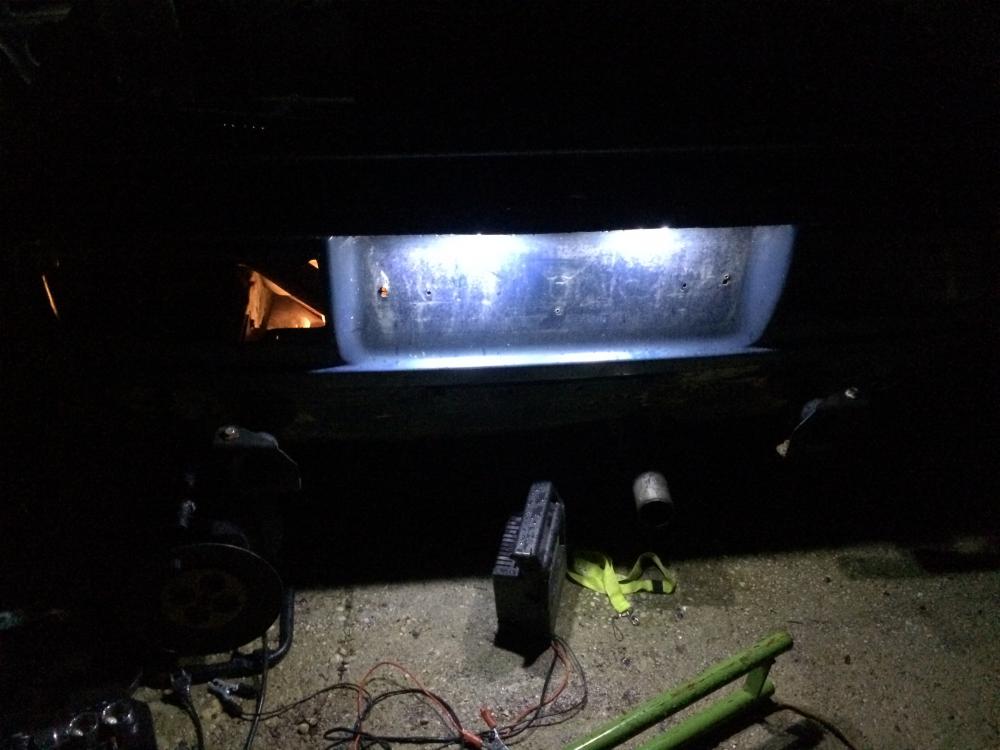

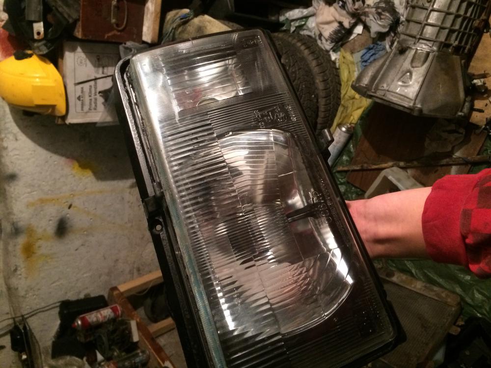

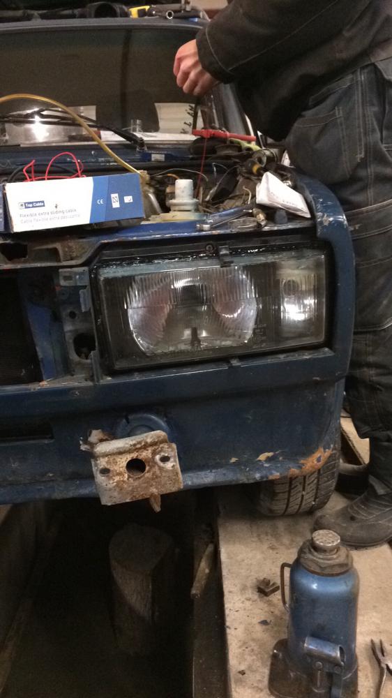

Tuledega sai mässatud veidike. 8-)

Hakkab vaikselt see 1.6 mootor ka kokku saama. Kolvid kepsud tasakaalu aetud,kanalid tihendiga üheks freesitud,uued kolvid jne.

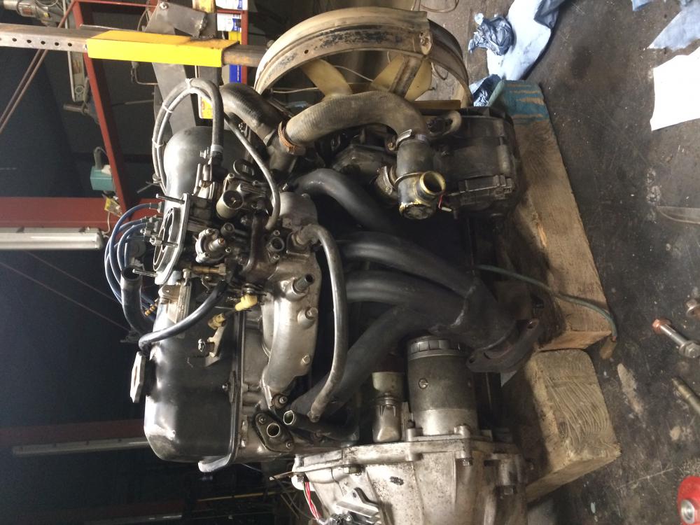

Mootor sai kokku pandud,klapivahed paika pandud,õli sisse valatud,kuid kaima ei pannud.Kaigukast sai ka 2L õli sisse, et ikkka 5. käik saaks ka ölitust.Sammuti lisasin spidoajami külge.

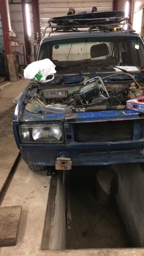

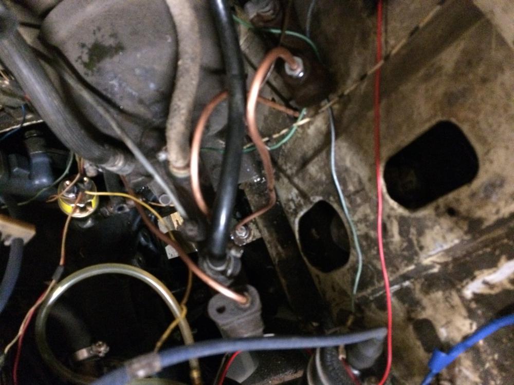

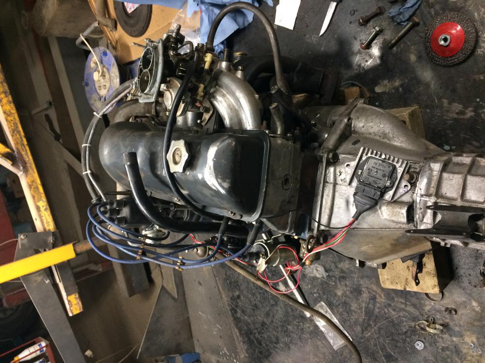

Mootor nüüdseks käib,kellel viitsimist visaku pilt peale.Õlirōhu andur tuleks veel peale panna koos vahetükiga ja siis mootoriga ühel pool. :D
Jargmine teema juba siis kui miskit toimumas.
Postitusi: 869
Huvitav ventilaator paigaldatud :D.
Topsix
Postitusi: 76
Liitunud: 03 Juul 2014 15:15
Asukoht: Märjamaa
Autod: Vaz 2105,vaz 2107
Postitus Postitas Topsix »
kristjan92 kirjutas:Huvitav ventilaator paigaldatud :D.
Nival originaalis selline :D

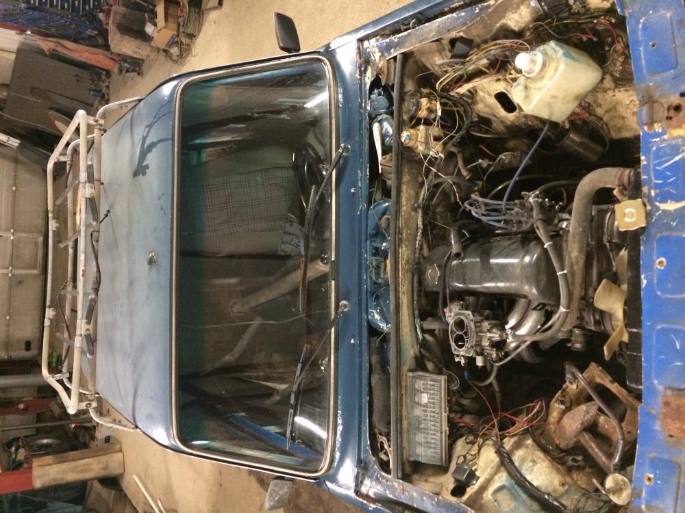

Mootor sai ilusti oma koha peale,juhtmestiku uhendasin ara kuid vaja ikka ilusti vedada ja lopetada seal.Ventilaatori kaitse tuli eemaldada,ning jahutus lõdvikud,sest need lintsalt ei mahu kuidagi vahele.
Salong on igast varuosi hetkel tais ei joudnud sellega tegeledagi.Kohe varsti hakkan keretõõdega tegelema,kui kellegil on pakkuda 05/07 tagapaneeli ma oleks huvitatud.

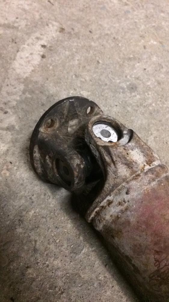

Molemad kardaani ristid sai ara vahetatud.
Lihtsalt vaga imestan kuidas vana rist veel toimetada suutis :D Igahetk oleks voinud laiali lennata.

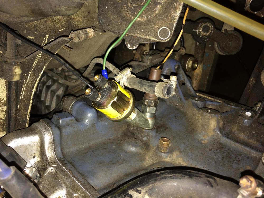

Ōlriõhu andud sai kulge kruvitud,juhtmestik korda seatud.Vaja on veel üle vaadata.Käiguvahetus tule uhendasin ara.Homme lasen uued torud teha siis saab siduri ka juba ära ōhutada ja piduritega mässata.

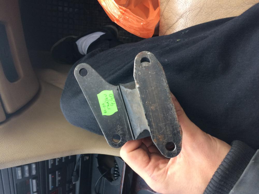

mootori padjad

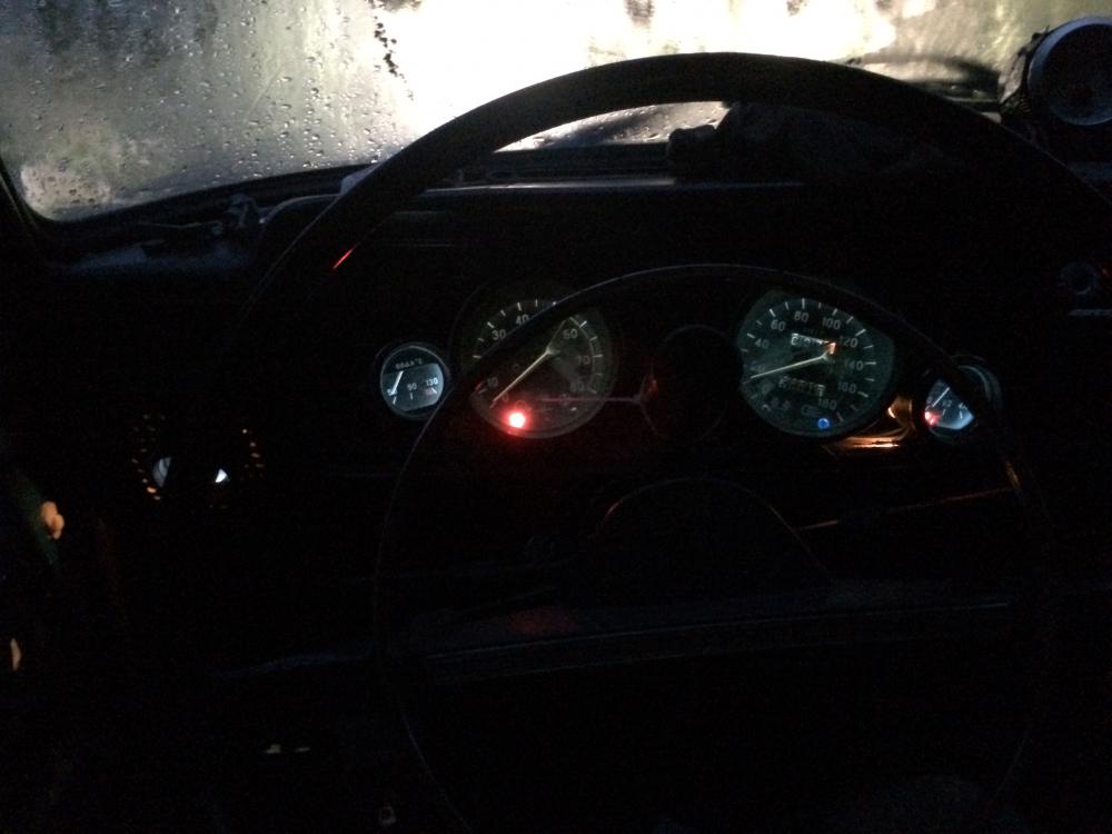

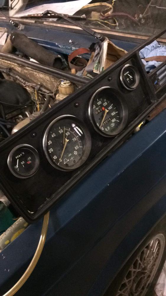

Uue Näidikute laua tegin.Mingi anomaalia on et park tuledega tõõtavad ainult näidikute taustavalgused.Oskab keegi valja pakkuda milles viga?Päevatuledega ei tõõta.
