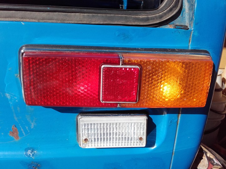

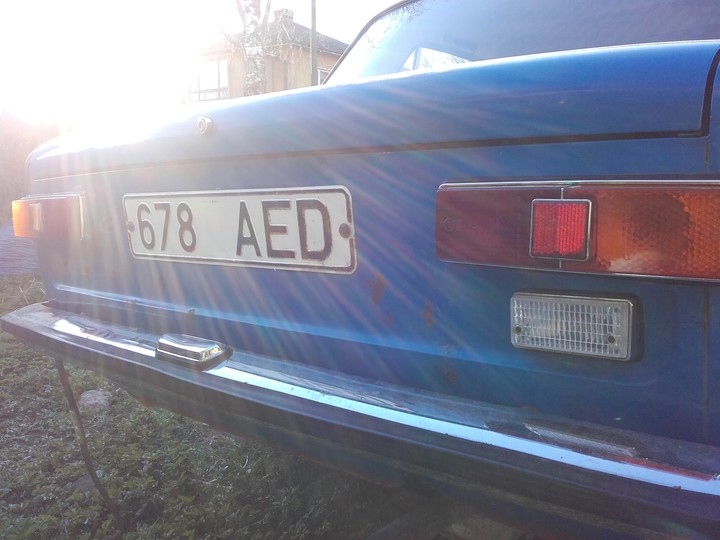

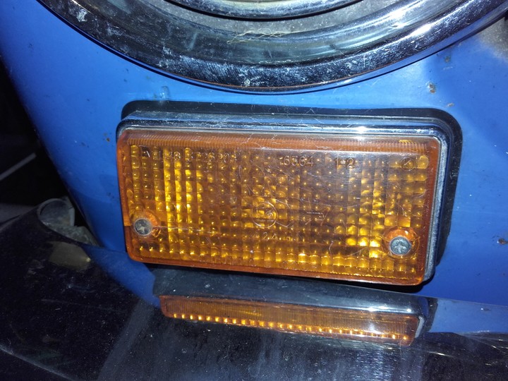

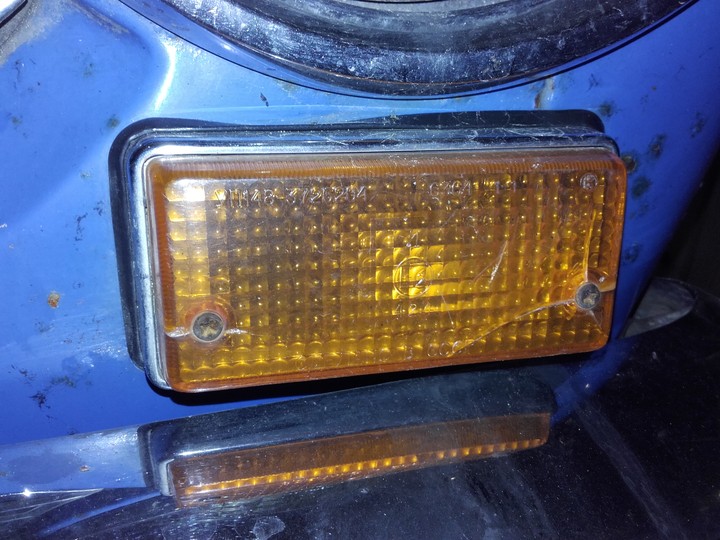

Küsin siin ka: kas keegi oskab juhatada jutulõngale, kus räägitakse tulede klaasidest, täpsemalt- 21011 esimeste suunatulede ja tagumiste piduri ja suunatulede klaasidest?
Mul on siin paar esimesi, peal on Made in Poland. Kas keegi oskab kommenteerida, kui vanad need võiksid olla või kas saabki üldse kuidagi ajajärke eristada?

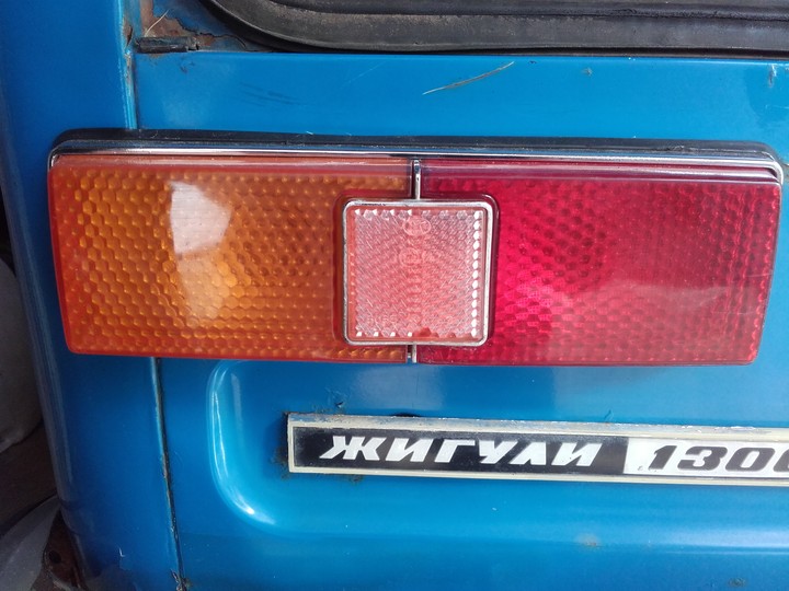

Teine küsimus- mul on mõned tagumise tule klaasid (pidur ja suund), millel vene keeles Kooperativ ja Pomoshnik või midagi sellist (hetkel mälu järgi, klaasid keldris, ei hakanud sinna ronima). Küsimus on- mis ajal neid võidi valmistada? Kooperatiiviaeg jäi sinna perestroika aega, kuid võimalik, et Venemaal neid ka hiljem valmistati. Küsin tagamõttega säilitada autot võimalikult algupärasena ja vältida uuemaid kui 80ndate aastate teise poole varuosi. Ja suured tänud ette!

Ma nende poolakate kohta tean ise öelda,et neid liikus 80-ndate keskel,sest siis vahetas isa oma 01 esituled ümber 011 omadeks(gabariit kolis esituledesse) ja suunad said kollase värvuse klaasidega,millel kiri made in Poland.Võimalik,et neid liikus ka veidi varem.

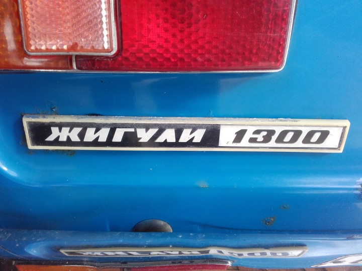

Tagaluugi embleemi sisud on vahetatavad.

Ma olen jah vaadanud, et saaks sisu ära vahetada. Pelgan pisut katki murda, mul tuleb see hästi välja :). Aga lähen proovin keldris.
Nii. Käidud. Tuli välja väga hõlpsalt. Keskelt pisut külgedelt kergitada ja pole mingit probleemi. Tänan julgustuse eest! Vähemalt seda silti ei ole mul nüüd uut vaja. Saan vanade olemasolevate abil kokku korraliku.

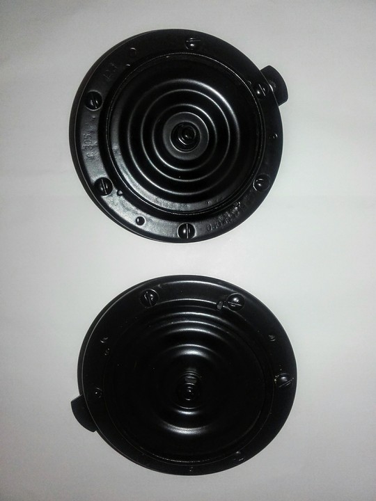

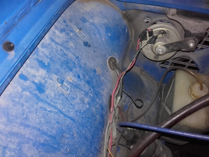

Autol on mõni asi pisut ringi tehtud- üks signaalidest on puudu ja (ilmselt seetõttu-) klaasipesuvedeliku anum on paigaldatud radika kõrvale ette. Algselt oli sellel autol kummikott. Nüüd on plaanis signaalide arv taastada ja ma arvan, et panen siiski kummikoti ka selle plastpaagi asemele. Sõitmist nii palju ei ole, et väikese kogusega hakkama ei saaks. Üks kott õnnestus kasutatult hankida. Signaalid peaks ka saama. Ja et uksetihendid on üsna väsinud, siis lähevad need ka pärast värvimist vahetusse. Pilte lisan, kui asjad käes. Kevad läheneb.

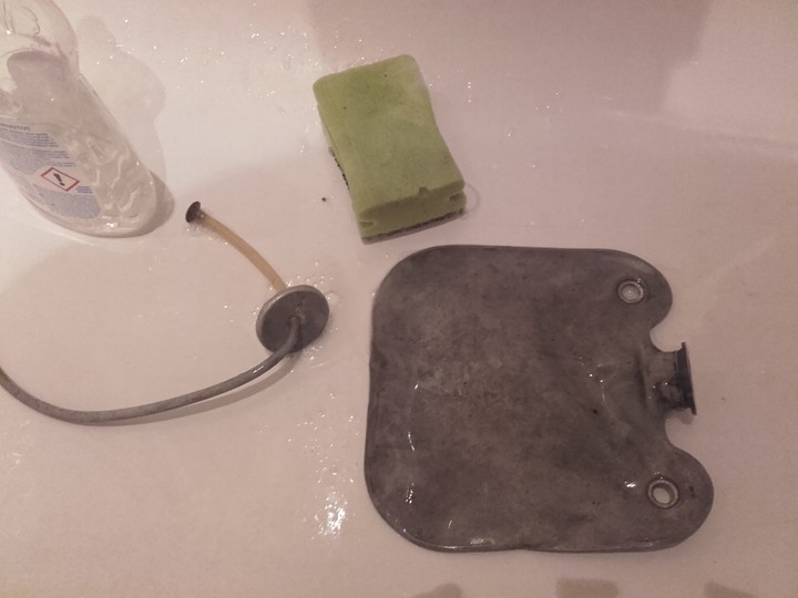

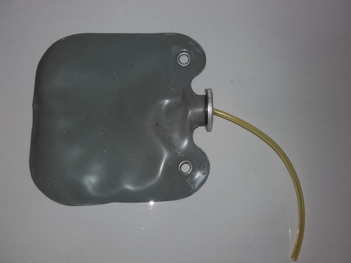

Õnnestus hankida üks kasutatud kummikott klaasipesuvedeliku jaoks, sest minu autol on originaalis see ette nähtud, aga praktilistel kaalutlustel on see asendatud plastanumaga. Vett peab, tegin puhtaks. Nüüd ootab oma aega.
Kott enne:
Ja pärast pesu:

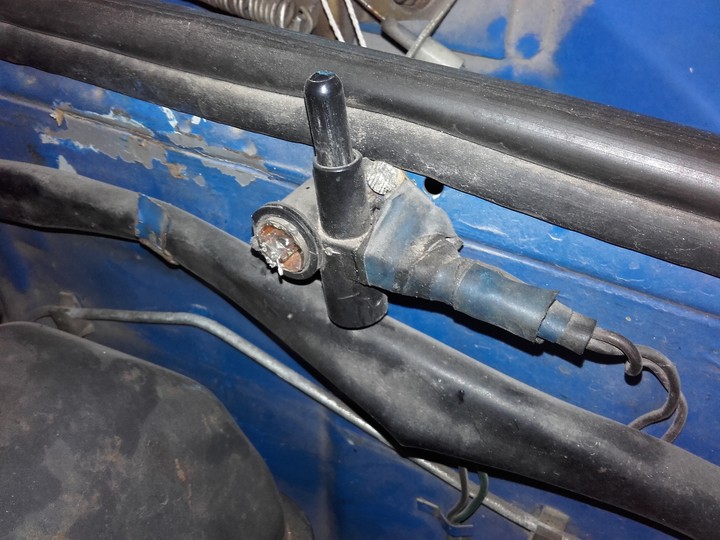

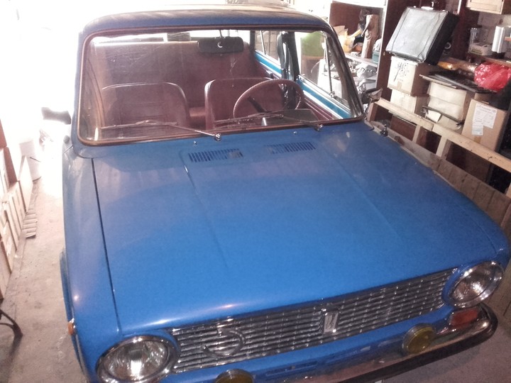

Kirjutasin pika jutu, laadisin pilte ja siis sulgesin lehekülje ilma salvestamata.Uuele ringile. Täna käisin garaazhis, kuhu polnud alates oktoobrist sattunud. Auto oli alles, paksu tolmukorda ei olnud, hallitama ei olnud läinud. Käivitasin. Läks matsust. Tegin veel pilte detailidest, mida vaja vahetada (mõnede tulede klaasid), kapoti alla läheb aknaklaasipesuvedelikukott. Bensupump ilmselt laseb kusagilt läbi, pärast käivitamist oli näha, et alt on bensiinine. Kapoti alla otsin uut tuld koos lülitiga. Hetkeseis siis selline.
Pilte ka:

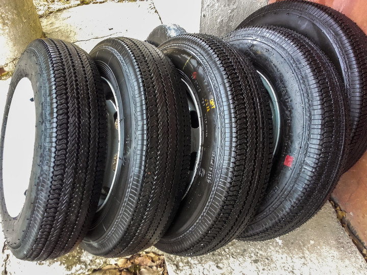

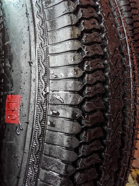

Kevad on käes. Kuu aja pärast ajan auto ka välja. Aga enne seda on plaanis teha väike rehvitöö- varsti on mul veljed koos (5tk), siis lähevad nõuka rehvid peale (tutikad). Mul õnnestus saada Saaremaalt 3, Tartust 1 ja isa saatis Tallinnast 2. Niisiis, jooks+tagavararatas on koos ja üks rehv jääb veel varuks. Veidi vaja veel selgitada, kas mul kõik sisekummid on olemas. Üks velg vajab liivapritsi ja värvi. Siis on puhas rehvitöö, vanad rehvid maha, uued peale. Ja siis jäävad nad ootama aega, mil masin värvimisest tuleb. Veel, signaalid. Sain 2 tk. Nagu peab. Ei ole proovinud, kas töökorras, ilmselt teen seda lähiajal. Aga siis lähevad need ka liivapritsi ja saavad uue värvi. Bensupump- eelmises postituses vist sai pilt pandud, et mingi leke kusagil. Ma ei hakka vaeva nägema koha otsimisega, on üks pump tagavaraks (originaal, aga vajab kõpitsemist) ja teine 08 oma ja kolmas tutikas Venemaa toodang. Ma kaldun arvama, et esialgu läheb peale tutikas. Seejärel vaatan, kas saan 01 omast elulooma. Kapotialuse tule sain. Bensuvoolikud- need originaalid. Isa käis Veerennis ja tõi bensupumbale tihendid (mõtlesin, et panen need ka uued, kui juba vahetuseks läks) ja vanakooli riidekattega kummivoolikud, mis lähevad siis bensupumba külge. Kui nüüd originaal klambrid ka saaks, siis poleks viga. Siinkohal veel palju tänu Raulile, kes vahepeal nõuga aitas ja vajalikku kraami postitas. Sain targemaks ja indu juurde, et asja originaalilähedal hoida. Veidi veel.
hugovaher
Postitusi: 211
Liitunud: 07 Aug 2016 16:59
Autod: 21011
Uued jalanõud
Postitus Postitas hugovaher »
Üks velg tagavararatta jaoks on veel tegemisel. Aga jooks on koos.

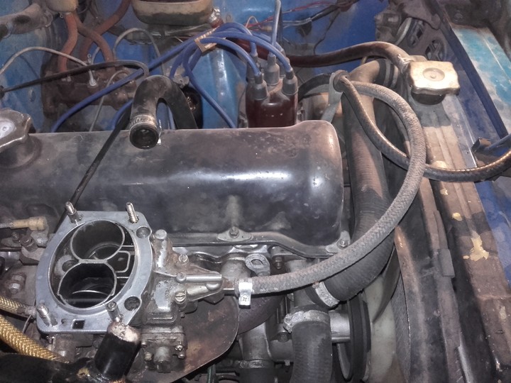

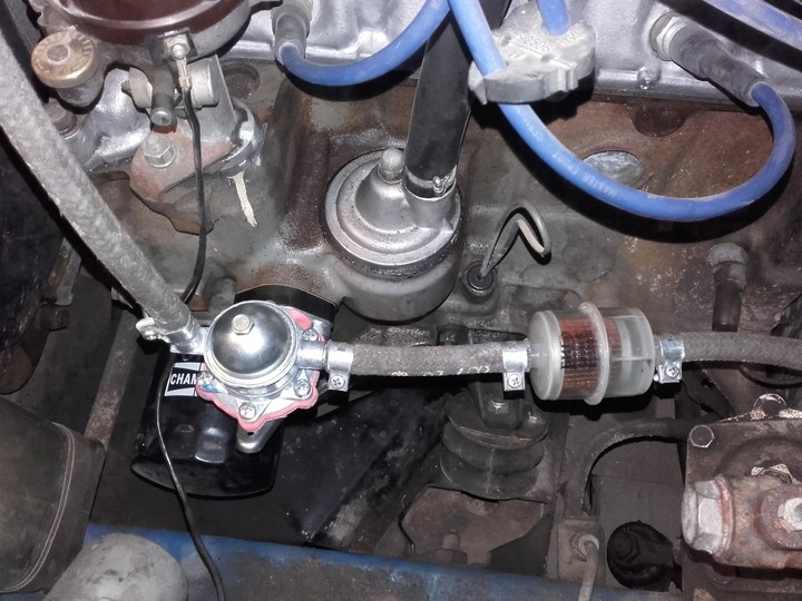

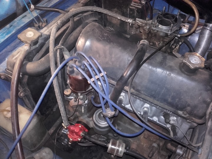

Bensupump, voolikud ja klambrid- vahetatud

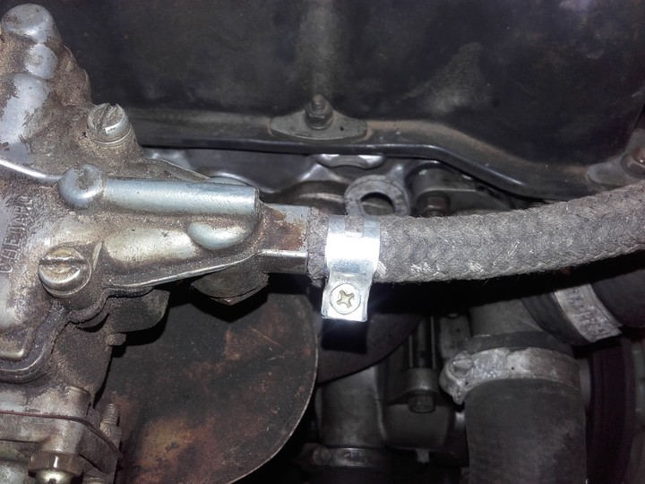

Et värvimise koha pealt uudiseid ikka veel ei ole, annan teada, et vahetasin bensupumba ära. Lekkis teine ja polnud ka päris originaal. Lisaks läksid vahetusse tihendid, voolikud (Veerenni poest) ja klambrid (okidoki).
Käivitus, töötas, lekkeid pole- korras.
Nüüd ootan veel liivapritsist viiendat velge ja signaale, mis loodetavasti järgmisel nädalal mulle värvituna tagasi antakse.
Seniks aga pilte "enne" ja "pärast" seisudest ja videoke neile, kellele meeldib kuulata VAZ 21011 mootorit.
ja video: https://www.youtube.com/watch?v=5-1Srfq048U

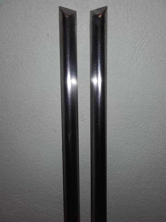

Eile said iluliistud puhtaks. Kasutasin Fixus tugevatoimelist pigieemaldajat. Kuna liistude alumine külg oli päris korraliku pigikorra all, siis andis nühkida, aga poole tunniga sai hakkama. Nühkimiseks kasutasin tavalise nõudepesushvammi karedamat külge. Sa lahti ka mõnest värvipritsmest. Mõni veel jäi, nendega tuleb tõsisemalt tegeleda. Pilti ei jõudnud teha.

See nõudepesusvammi nö. karukeel küll väga hea mõte pole. Pigem tasuks kasutada poleerimis pastat ja pehmet lappi .

Mangaan kirjutas:See nõudepesusvammi nö. karukeel küll väga hea mõte pole. Pigem tasuks kasutada poleerimis pastat ja pehmet lappi .
Selle nõudepesulapi karvase poolega sai nühkida autopesu käigus garaazis seisnud autole laest pealetilkunud lupja maha. Sigahästi võttis selle maha, muuga nagu ei saanudki. Läks kenasti puhtaks. Kui aga auto ära kuivas, oli nühitud kohal värviläige maha nühitud ning ilusad nühkimisjooned tuhmiks nühitud värvis.

Küljekarbi liistud tehtud roostevabast plekist ja selline ühekordne pesu ei tohiks neile suurt jälge jätta.
Omal ajal kui need autod veel igapäevakasutuses olid said ainult liiva ja pori ratta alt ning kestsid aastaid kui just mõlki ei sõitnud neid.
Poleeri kergelt üle ja kui just pindmisi kahjustusi pole on need jälle nagu uued :)

See nö karukeel sai kohe alguses pigi täis, seega toimiski vist enam vähem sama õrnalt nagu pesulapp.

Täna sain kätte veel ühe velje ja signaalid, mis olid viimased kolm nädalat töös. Velg on muidugi veidi kiivas (see ei ole tegija süü, vaid oli juba alguses) ja vajas kõva raskust tasakaalustamiseks kui rehvi peale panin, aga mis seal ikka. Signaalid said minu arvates kenad (töö: Priaal).Aga neid ei saa enne külge panna, kui auto on värvitud. Ja selle värviteemaga ma siin nüüd tegelen (kummalisel kombel ei armasta rahvas eriti infot jagada). :)

Sai oma 03-le ka paigaldatud eelmine aasta need vene tänapäevased bensiinivoolikud. Paari kuuga sõi bensiin need lihtsalt ära ja hakkasid järjest ühenduste juurest lambist lekkima ning ära murduma

Tasub tähelepanelik olla tekstiilkattega voolikutega... nõuka ajal oli juhus sellise pragunenud voolikuga mootor põlema panna.
