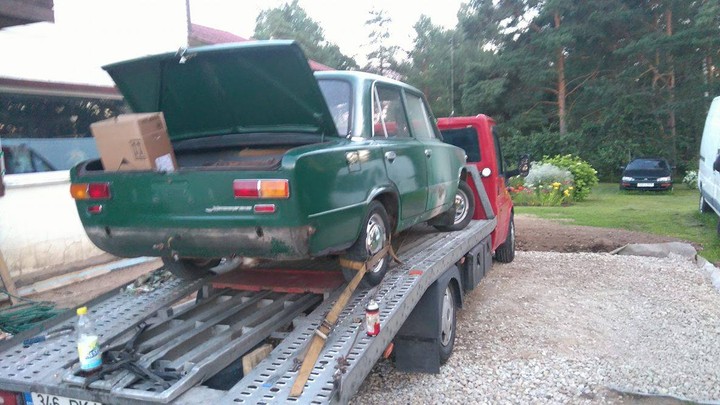

Esimesed 500km sõidetud. Pisiasju vaja teha veel, aga üldpildis OK. Mitmed inimesed ostusoove avaldanud, kuid müümine pole eriti mõistlik mõte.
Endiselt tunnen huvi uksepolstrite vastu, 01 originaal. Eitaha veel moodsaid panna, üritaks enamvähem originaalina autot hoida.
Aknapesuvedeliku jaoks kapotiall see uhke kotike. Kuidagi eriti nõmedas kohas on see ´´pump´´ seal pedaalide juures. See aga on kinnikiilunud. On keegi seda parandanud kunagi ? Ideid-nõuandeid ?

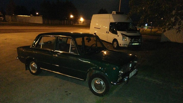

Auto on aus. Täna sai ka radiotehnika ning sony tooteid kasutades ´´tümm´´ sisse paigaldatud. Loomulikult nii, et seda kõike näha poleks, peidetud värk ikka. Eelarveks tuli 5eur, kõlarijuhtme näol, ülejäänd kraam sai otsitud garaazist.
Kui neid klaasitihendi kiile vahetada, siis peab klaasi ära võtma ? või liccalt tõmbad vana jama jeehat ja uus asemele ? Tunduks kuidagi liiga lihtne see ju ? Elu peaks ikka väike nss olema...
Lähiajal tuleb osta värvi ja teha värviparandused asjad ära, siis täitsa oki. Lisaks tuleb 30a uuem endine igapäeva auto müükipanna, kuna vajadus antud objektivastu viimaselajal liialt väike.
Sõbrad küll arvavad et tegemist sitaga ning miks vaja sellise raipega sõita ning ´´see jääb teepeale ja läheb katki ja sellise raipega eisaa ju kuskile minna´´. Põhilised arusaamad, kuigi minujaoks treilervedu vägagi käepärast ning lisaks on mul 2 kätt otsas ning vaevalt ma siguliga väga hätta saan jääda...
Küsitakse ka koguaeg küttekulu kohta, pole õrna aimugi, kui tühja ja poole paagivahele seier langeb lasen paagi täis. Eks ta võtab kütet ikka 10+ sajale vms, aga misseal ikka.

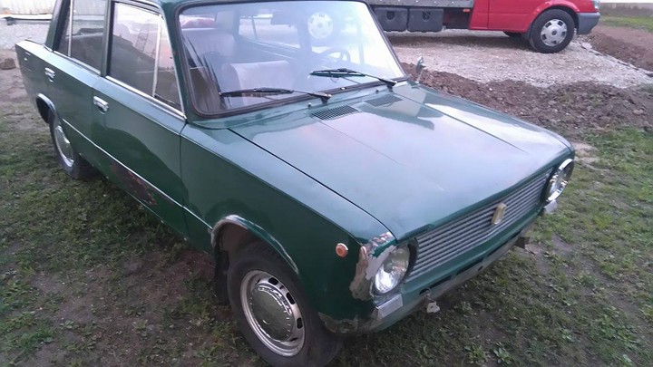

Sai ostetud natuke värvi ja materjali ning alustatud kergete keretöödega. Tuleb teha ikka kenamaks kui enne.
Alguses ei olnud plaan isegi karbiliiste eemaldada, aga sai needki maha võetud ilma tüübleid lõhkumatta. Samuti ka stanged. Mingeid üllatusi ei tulnud, karbid 5+.
Aga noh natuke ikka nokitsemist on, kõige hullem selle vana jama millega kunagi teda ´´töödeldud on´´ mahasaamine.
Kuna stanged on maas siis mis värvi peaks olema need kinnitus kronsad mis külgedel on ? Minul on need kergelt roostekarva. Tagasi neid sama koledalt ei pane, plätserdan mingit värvi peale, aga mis värvi need olid ? Mustad ? Hallid ? Mitte et originaalsust väga taga ajaks aga viisakas oleks

Ma pakun, et töödeldud on Moviliga. Üldiselt on nii, et kui nitro lahusti ka ei võta, siis peab ikka kõva kraam olema
Võid julgelt proovida, nii ehk naa läheb ju uue värvi alla.
Stangede kronsad võisid uuest peast ka galvaniseeritud olla. Pead loomulikult ei anna. Ise võõpaks mustaks või kerega sama värvi. Hall jääb karjuvalt näha.

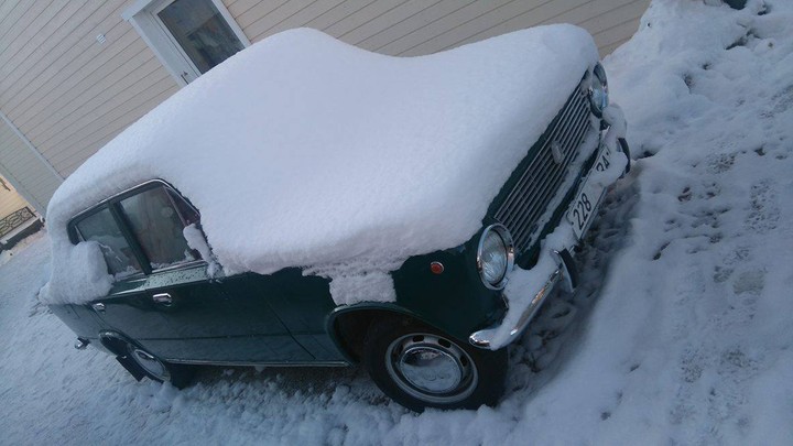

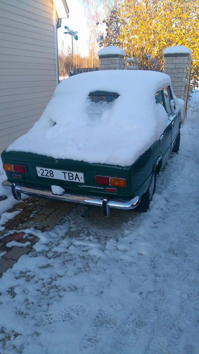

Vahepeal sai ta ka ikkagi ära värvitud.
Meenutusi suvest. Esitiib lömmis enda lollusest, läks veidike käest ära aga no pole hullu
Nii ta nüüd vedeleb, ei ole enam seda ´´õhinat´´ et teha ja sõita ja olla. Isu sai lihtsalt täis. Eks tuleb nüüd lähipäevadel ka sula ja kaob lumi sellelt tumeroheliselt värvilt. Seejärel läheb treileripeale ning garaazi, ootama paremaid aegu.
Läbitud ca 3000km pärast nn elluäratamist. Null probleemi-streikimist. 130ga järjest 150km sõita, no probleemo.
Mitmel korral pakuti vahetuseks ka Hitler tüüpi sõiduautosid, kuid keeldusin. Samuti esitati viie ja kaheksasotiseid pakkumisi, no milleks, selle rahaeest eisaa isegi kerghaagist...
Eks vaatab, mida toob uus hooaeg. Ise olen vähemalt sellega rahul, et päästsin ühe keskmiselt kobedama kopika metalli minemast.

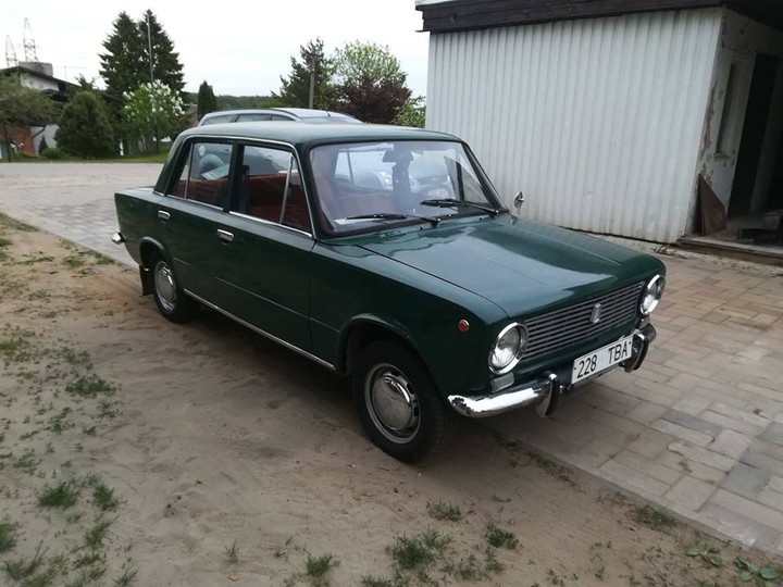

Alates kolmapäevast on auto tänavalegaalne. Ülevaatuse läbis probleemidetta. Heitgaasid olid ka väga head.
Lähiajal plaanis klaasi kiilud ära vahetada ning uued uksetihendid. Esivõre embleem samuti.
Üks pilt ka vahelduseks
Pole teda üle pooleteise aasta pestud. Kui puhtaks pesen teen mõne pildi juurde.
Tagavedrud kuidagi väsinud. Küljepealt vaatad siis täispaagiga auto ilma inimesteta juba taga osa maru all.
Tahaks, et oleks normaal kõrgusel ka kui 4 inimest autos. Uued vedrud või midagi natukene kangemat ? Kas nendest kummi puhvritest mis vedru vahele käivad on mingit reaalset abi ? See oleks maailma kõige lihtsam lahendus

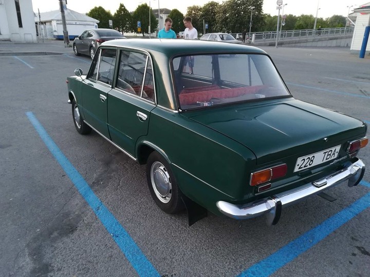

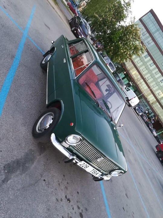

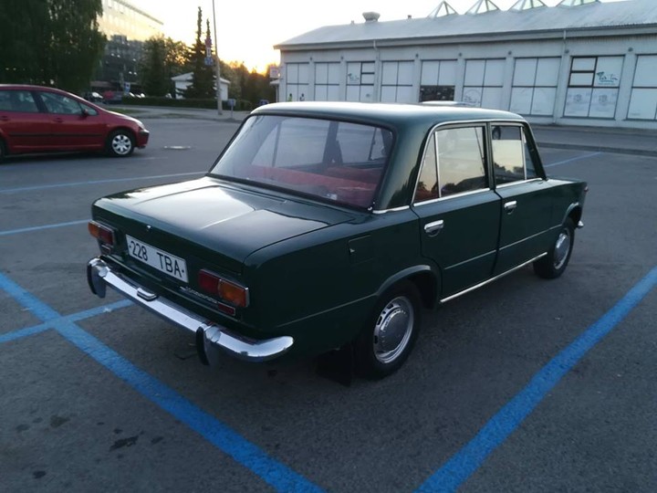

Tegin kiire mündipesu ning mõned uued pildid tõestamaks, et ta tõesti on ühes tükis.
Vajab natukene poleerimist ning lakkumist ning detailide ümber vahetamist pärast mida võib olla vägagi rahul. Tegelikult olen rahul niigi, sest pidi see auto ju minema kuusakoskisse. Toorik on hea, eks tasapisi tuleb teha ja majandada temaga.
Kõrvalistuja uks on esimeses ´´lõksus´´

Esimesed 1400km sõidetud. Vahetatud sai ka mingi hetk kasti silla ja mootoriõli ning kõik filtrid.
Uksetihendid said samuti uued. Taga vedrudele said alla pandud spets jurblid ning sõber leidis riiulilt tutikad made in USA amordid, tutikad ilusad punased. Senimaani ei teadnud millele need sobivad, aga näed istusid perfektselt zigulile alla.
Nüüd kenasti tagumik normaalsel kõrgusel ning ei lange nii kergesti.
