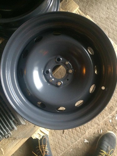

Mina tegin veljed laiemaks nii et muutsin lihtsalt ET lõikasin keskmise südamiku välja ja keerasin velje teisi pidi ja ei hakka kuskile vastu käima.Üleval selle punase lada pildil tundub,et sama moodi tehtud ja siis jääb ilus lai rant ka veljel.

Auto värvib purgiga matt-helehalliks ja kõik kroom-plastik detailid lähevad mustaks. Veljed on juba 8" ja 8,5" laiad, pritsitud ja värvitud. Vaja rehv peale venitada siis näeb, kuidas istub. Piltidelt nähta, et diagonaalvarras venitab silda kõvasti ühele poole. Teiselt poolt on koopaga praktiliselt tasa, natuke istub väljas. Ilmselgelt tuleb madaldamisel ka varrast hakata lühendama.

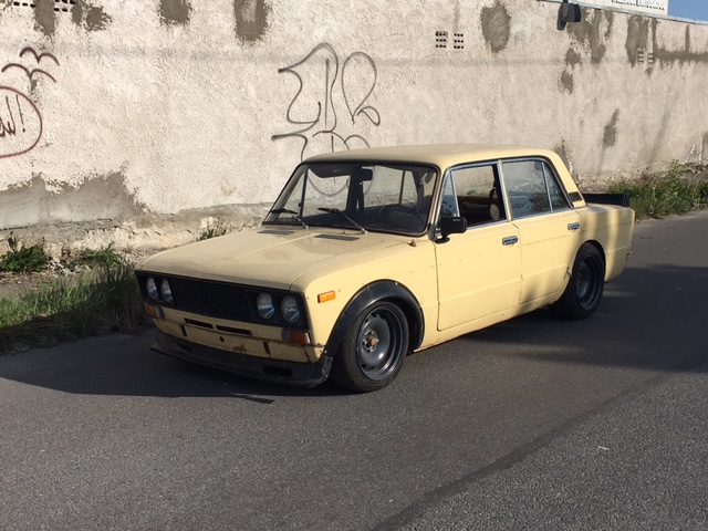

3,5keerdu on 02 all nii:
Võiks tegelt veel madalam olla.

Vahepeal on olnud edasiminekut:
Kuna õõtsad nii tagurpidi ja ka tagant võiks ka veel välja tuua siis oleks vaja flantse. On kellelgi midagi pakkuda? Võtaks kasvõi laenuks, et Stancest ürituseks saaks ilusaks.
Nüüd vaja veel põll ette mahutada, tagumise stange delete teha natuke siit-sealt timmida ja hakkab juba looma.

Väga lahe näeb juba välja :)

Väga ilus masin juba. Mille velg sul on ja kas lasid veljele jupi vahele või oled kahest ühe teinud ?

Fiat Stilo velg on. Lasin offroadservice-s teha. Panid tüki vahele.

Veljed tegi offroad service. Ees 195/50/15 taga 205/50/15.
