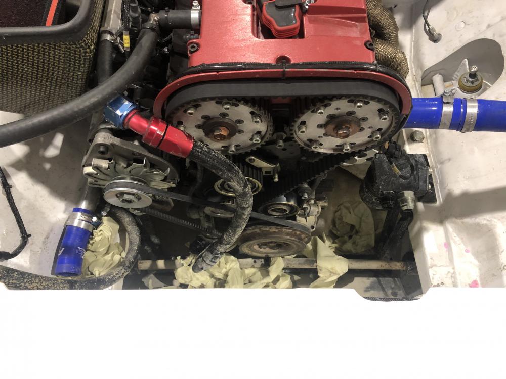

Ja läkski juba "lammutamiseks" ... tuleb lisada õliradikas, testidel selgus, et sellest pääsu ei ole. Õlitemp käis ikka päris kõrgel ära ning seda üpris jaheda ilmaga ning mitte korralikult "pähe" andes. Radikas küljes, aga vaja veel õiged AN12-med soetama ja voolikud lõikama.
Nädala lõpus tahaks üle LE testipäeva teha, loodan, et saab selleks ajaks ikka kokku. Ega see aasta rohkem võimalusi kruusal sõita enam ei tule ka.

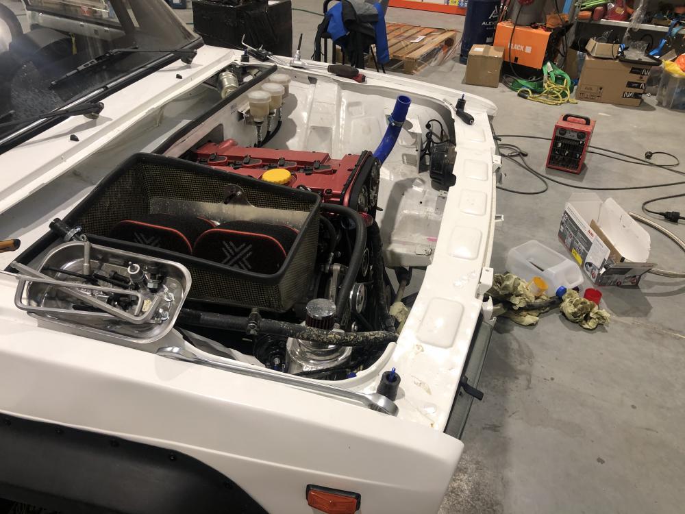

Need svamm filtrid ei ole juba pahandust teindu? Enda kogemus nendega selline, et kui minu 06-el mis oli weberitega korralikult pähe anda siis tõmbab selle filtri trompetisse ja autol hing kinni. Peale esimest sõitu läksid prügikasti.
Et kas saan õigesti aru , et sul strut bar-i esi lansekate vahe ei olegi? Et kuidas lansekate kokku paindumise ära hoiad? või ei ole plaanis hüpata selle autoga?

Kvaliteetne filter, ei lähe küll kuhugi trompetisse. Korralikult õlitatud ka.
Vb mul füüsikast vähe halb arusaam, aga ega lansekaid kokkupainutada väga hüppamisega ei saa .. kui ei oleks puuriga seotud, siis saaks veel aru, et poolraam ei ole nii tugev vms, aga kuna lansekad puuriga seotud, siis ei näe, et seal probleemi tekiks.
Strut ju pandud lansekate ülemisse otste vahele, kuidas nüüd vedrustus, mis kinnitub alumisse otsa, surub lansekat ülevalt sisse :?

RRisto kirjutas:Kvaliteetne filter, ei lähe küll kuhugi trompetisse. Korralikult õlitatud ka.
Mul olid täpselt samad filtrid. Ning weberitega nendega igatahes sõita ei saanud. Kuna sul on niivõrd ilus õhu sissevõtt tehtud mõtleksin mina sinna õhu kopsiku peale ühe suure filtri mis kataks selle ja ei kasutaks neid trompetite otsa käivaid asjandusi.
Teades Lada lansekat kui pehme see on ning kui lisada sinna ainult otsaga puuri toru mis hoiab ära lanseka salongi poole liikumise aga ei hoia ära lanseka liikumist mootori ruumi poole. Pole selles mõttes sellest torust seal väga suurt kasu. Minu autol täpselt sama ehitusega puur sees ja kui väga tahta siis strutist saan kapoti ava suurust keerata sest lanseka ülemisi otsi ei toeta peale esi prillide ja radika esise pleki mitte midagi. Strut ikka eesmärgiga tavaliselt sinna pandud. Aga kui arvad ,et saab ka ilma eks siis aeg näitab kas on vaja või mitte. Mina igatahes ei viitsiks testida sellist asja ja pärast avastada ,et ikka oli vaja.

Need filtrid weberi otsa ei sobigi. Karpal ujukikambri tuulutus jääb ju täitsa sodikätte... ja sealt väiksest august poeb ikka päris ägedalt liiva sisse.

PS: karpade otsa sobib ainult terasvõrguga monoliitfilter kui üldse midagi panna (a'la Pipercross), teine variant on "külmakopsik" teha koos paneelfiltriga (a'la KN jt.).

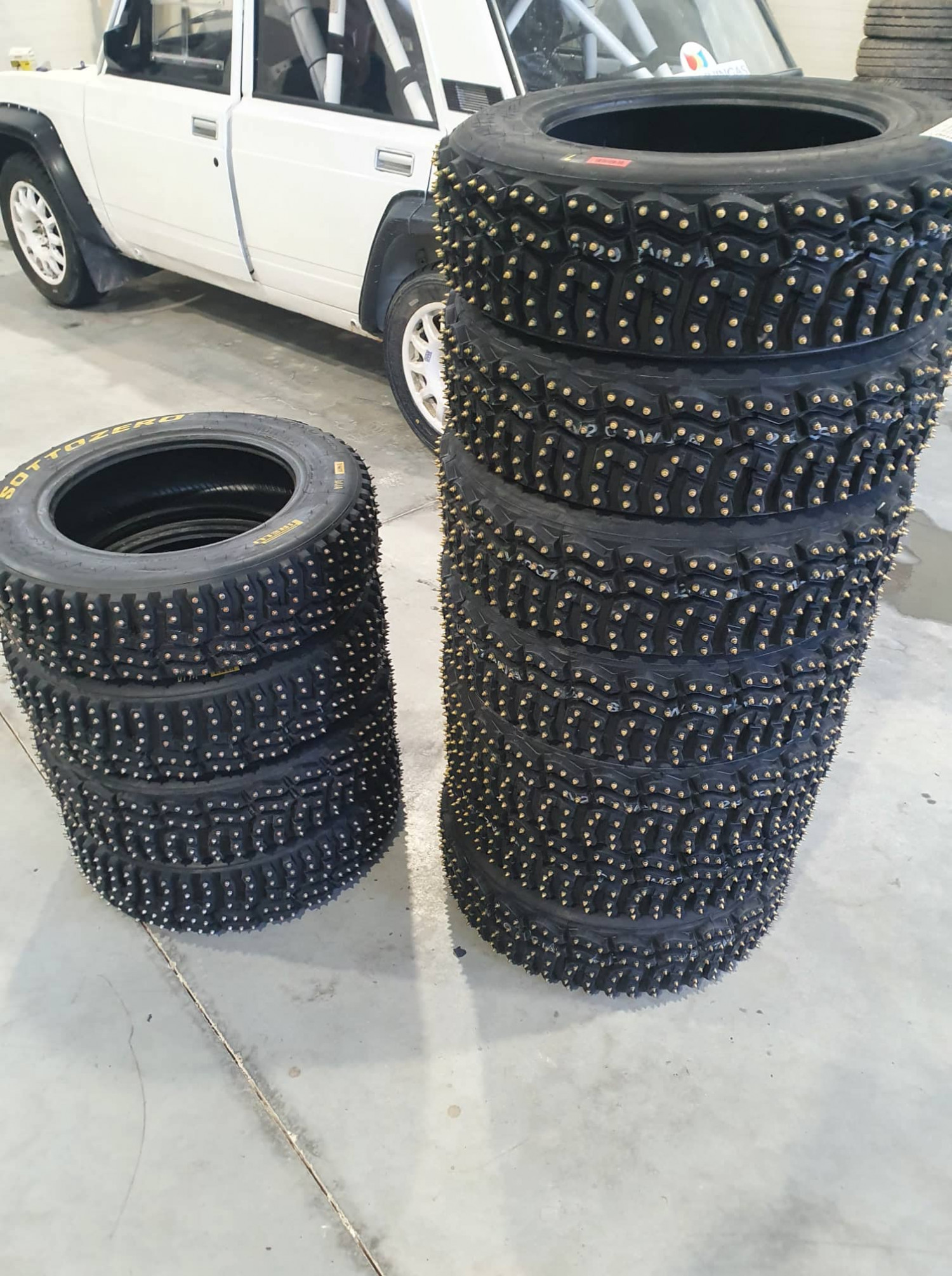

Nüüd siis ootame talve ning piikrehve!

Mootoril mingi "kala", paisupaaki tõmbas õliklombi sisse. Ei julgenud peale minna..äkki kaanetihend ära vms. Teeb uuel nädalal lahti ja proovib arusaada.

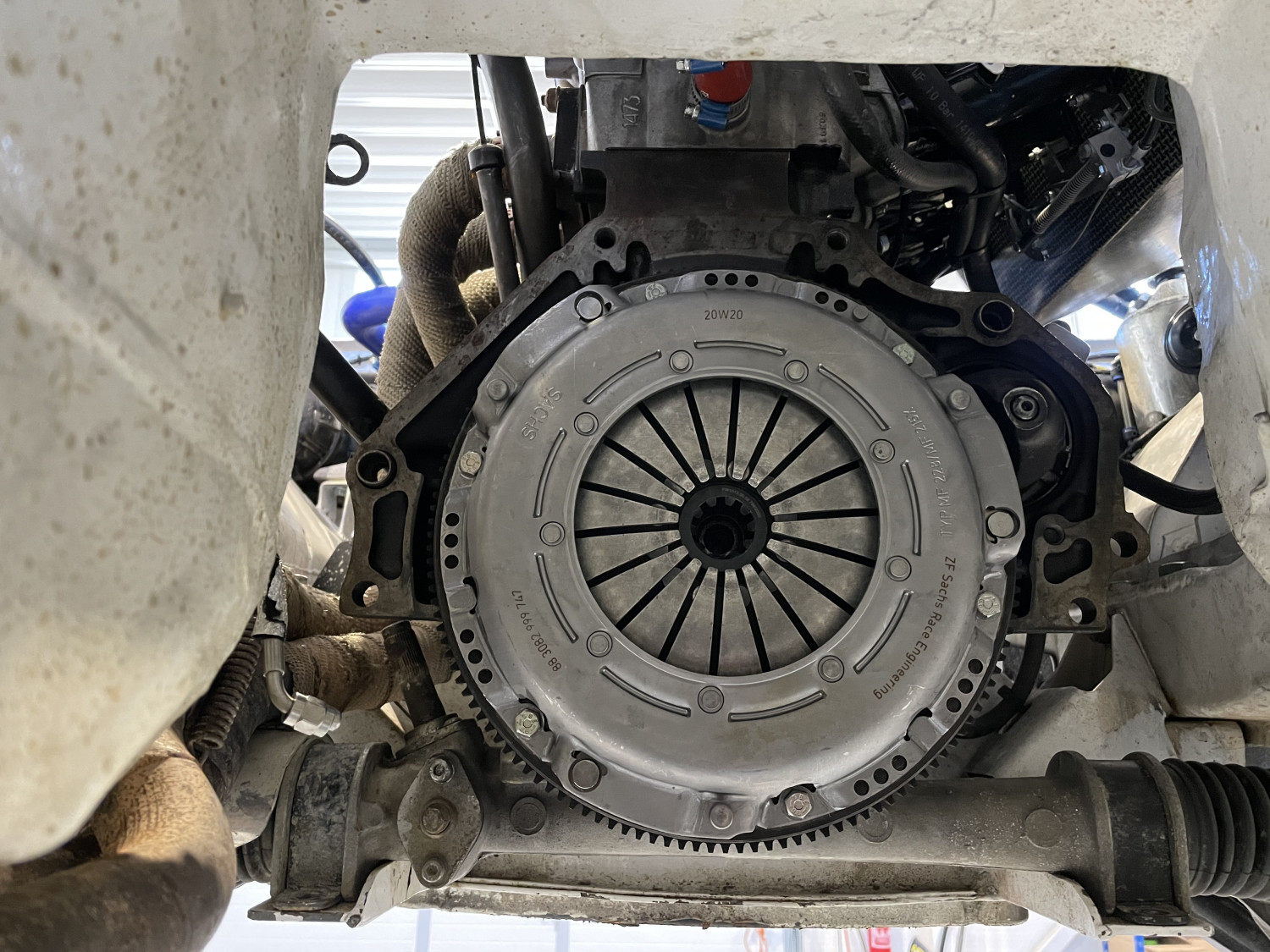

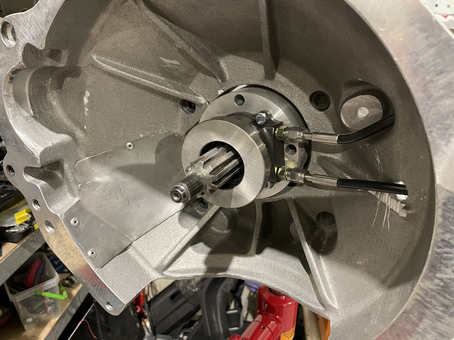

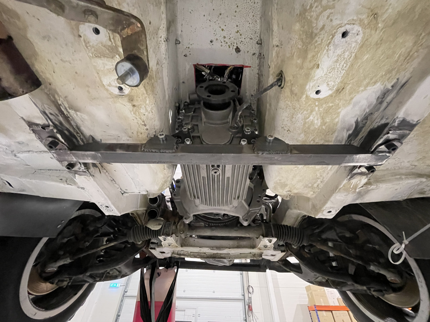

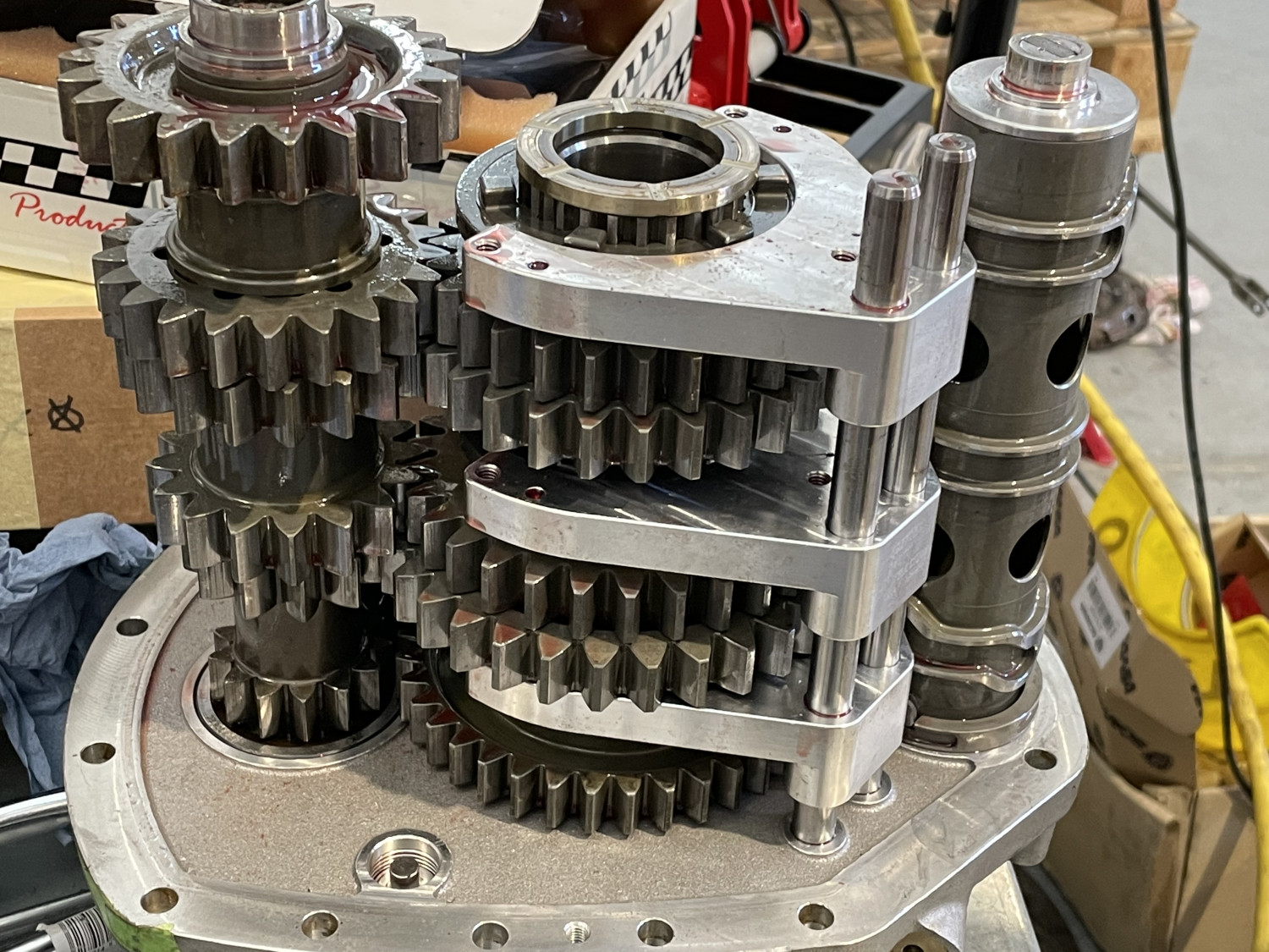

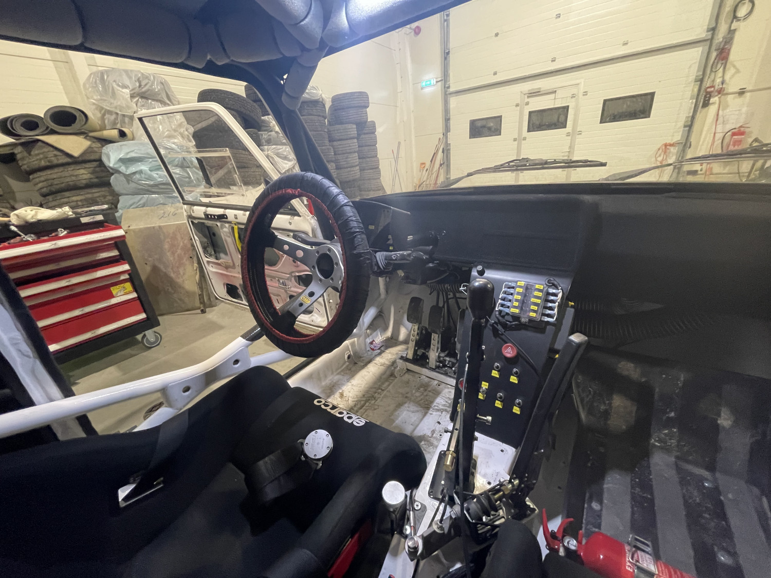

Tegemisi garaazist:

Räägi teistele ka mis kotermann autol siis sees on?
RRisto
Postitusi: 357
Liitunud: 20 Mai 2014 14:18
Autod: 2107
Re: Lada 2107 E-rühm, 1985, RRisto (2020)

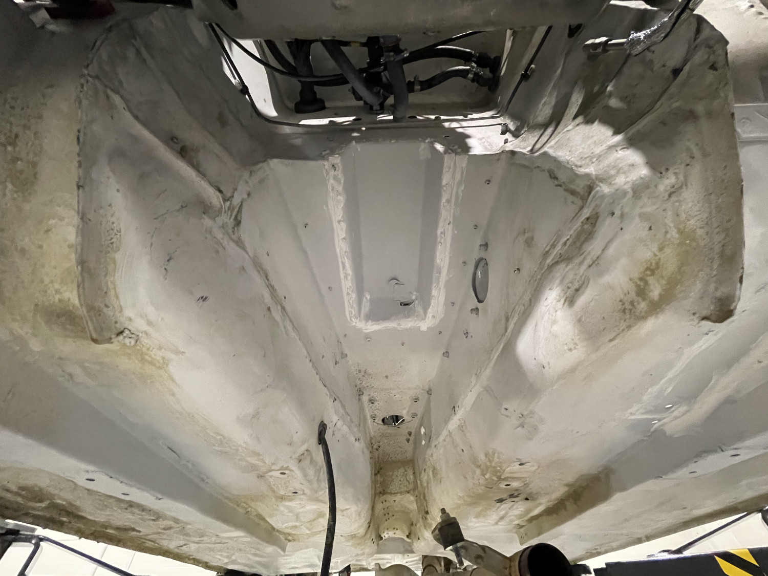

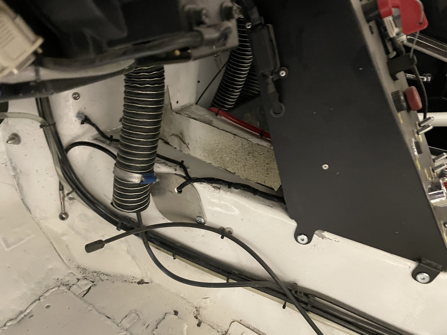

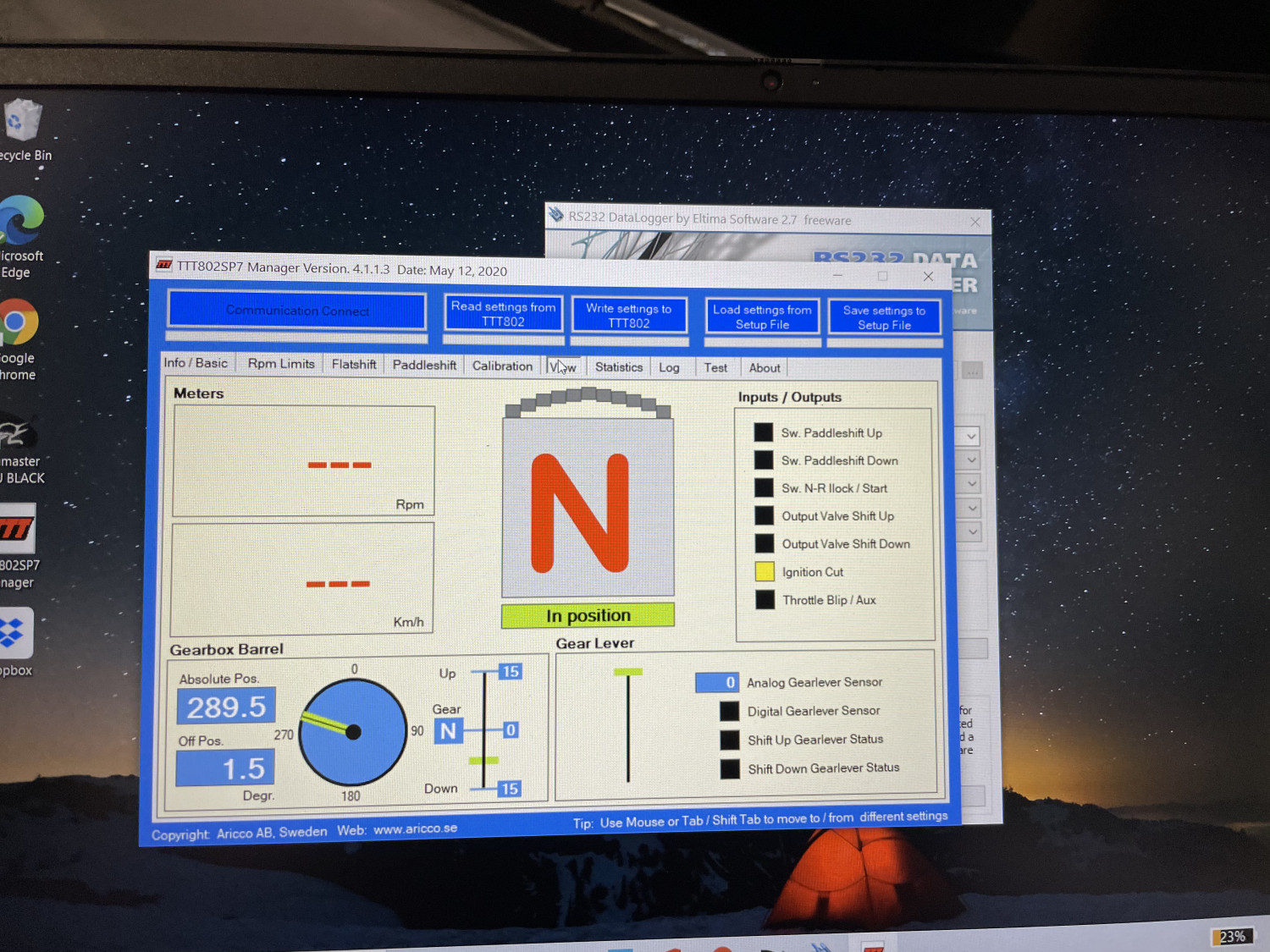

Postitus Postitas RRisto »
Autol kotermani ei ole, enda põhjustatud "vead" :) ehk auto saab siis endale järjestlülitusega Tractice RD175 kasti ning uue pedalboxi (silkud salongi). Kogu protsess võtab kauem aega kui esialgu arvasin, kuna k.kasti tunnel oli liiga madal, tuli see kõrgemaks teha. Põhjustas jälle mitmeid lisaprobleeme. Viimased 2-3p on saanud maadelda kasti juhtagu ühendamise ja seadistamisega. Tööd lõpusirgel ning peaks paari nädalaga valmis saama.
