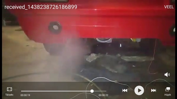

Vahepeal palju õlunaadi voolanud, aga on kuulda elektri kudujalt positiivseid uudiseid. It´s ALIVE!!! :D :lol
Udune sneakpeek ka
Auru tuleb
whistle

Pilt videost ? lase ikka hääl jooksma lae üles ja pane link.

Isegi minuni on teatud kanaleid pidi liikuv pilt selle auto häältest jõudnud. Korralik ja viisakalt tehtud pill!:)

Telefoniga tehtud video pole suurem asi, lihtsalt üks kärin mis mikri tummaks teeb. Pole ise ka oma kõrvaga kuulnud veel aga järgi lähen siis teen midagi viisakamat :D

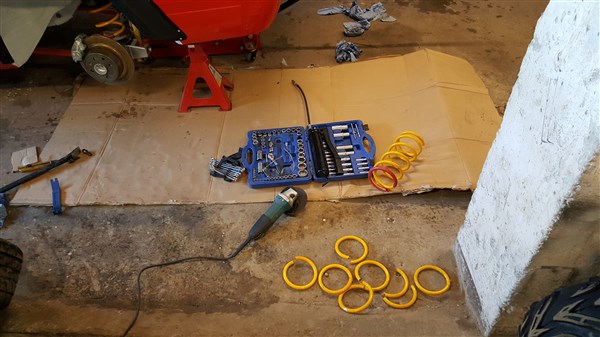

Vedru laastu lendas ka (ei salli kõrgeid ja kaldus ladasid!) Homme ette uued vedrud kuna hetkel siis liiga madal eest, mõned cm võiks eest ikka kõrgem olla.
Ehitus poodidest saab ladale taga ammo kronsasid :)
Vaikselt hakkab endalegi meeldima, paras madal. Nüüd vaja taga sillale flantse ja õigeid velgi millel offset oleks midagi 10-15st kanti. Kitsa rööpaga ja laienditega Lada on paras õudukas.. ;)

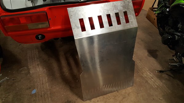

Üks hea mees tegi korraliku pansseri.

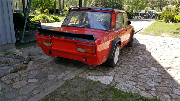

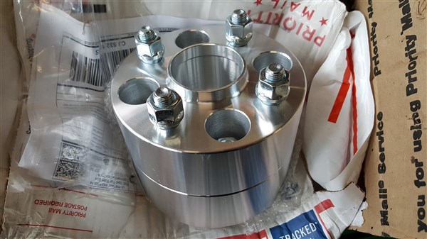

Kerge flants ka tagasillale. Nii kaua kuni laia silda pole peab sellist lahendust kasutama.
Uued veljed ka varsti all normaalse ET-ga. Kumhod peale ja rajale testima, veel pole jõudnudki, kevad nii busy aeg lihtsalt.
Pildid siis 2tk koos (üks ühele ja teisele poole ikka) :D

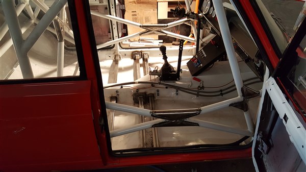

Vahepeal mõni visiit garage tehtud...
Puur sai mõned lisa kalikad
Istme raami toru nagu FIA nõuab, pole kellegil selle keevis plaadiga virisemist.
Sai omale valge paberi ka, ehk jõuab mingi hetk ka mnt-sse
Nüüd vaja usinalt võõbata see keevise sigadus salongis korda ja iste sisse ja ootan veel mõned vidinad ning ehk jõuan ka kuskile rajale proovima.

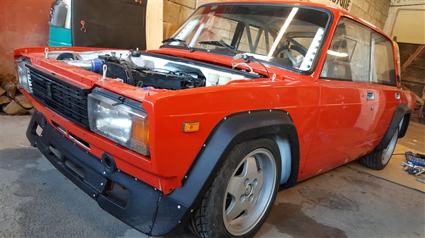

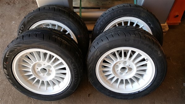

Kumho ketsid ku36
Enam pole rattad kõhu all peidus ka, ilusti laiendi servaga...

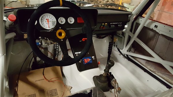

Pea neli aastat tagasi seisis see auto sama kohapeal kui ma selle soomest tõin ja sai üleliigsest tühjaks loobitud. (postituse esimesel lehel ka mõni pilt) ;)
Täna siis sellisena nagu ma seda neli aastat tagasi peas ette nägin milline võiks auto tulla, ise olen rahul ja suures osas võib öelda, et ülessanne täidetud!
Stendis ka käidud, camber ja kokku/lahku paigas nii nagu hea retsept ette näeb ;)
Tuba. Ikka veel on asju puudu mis küll sõitmist ei sega aga järge mööda üritan täiustada salongi.
