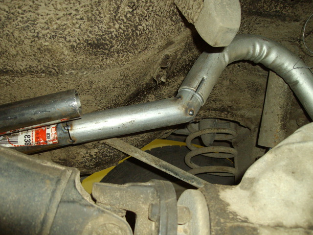

Siledate torude löpp tuli siis ülesse poole keerama hakata, et pölvega (kasutasin sumbutite küljes olevaid pölvi) üle tagasilla minna:Pilt

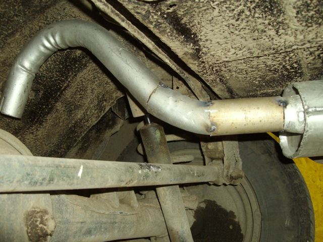

Uutel sumpsidel löikasin pölved maha, et neid siis silla ületamisel kasutada. Sumpsid tuli panna taha diagonaalis, et otsad kenasti oma aukudest välja tuleksid:Pilt

Sumpsid tuli taha paikka asetada, et nende asetuse järgi pölved ja eesmised torud teha:Pilt

Jätkasin tagasillast üleminekuga:Pilt
