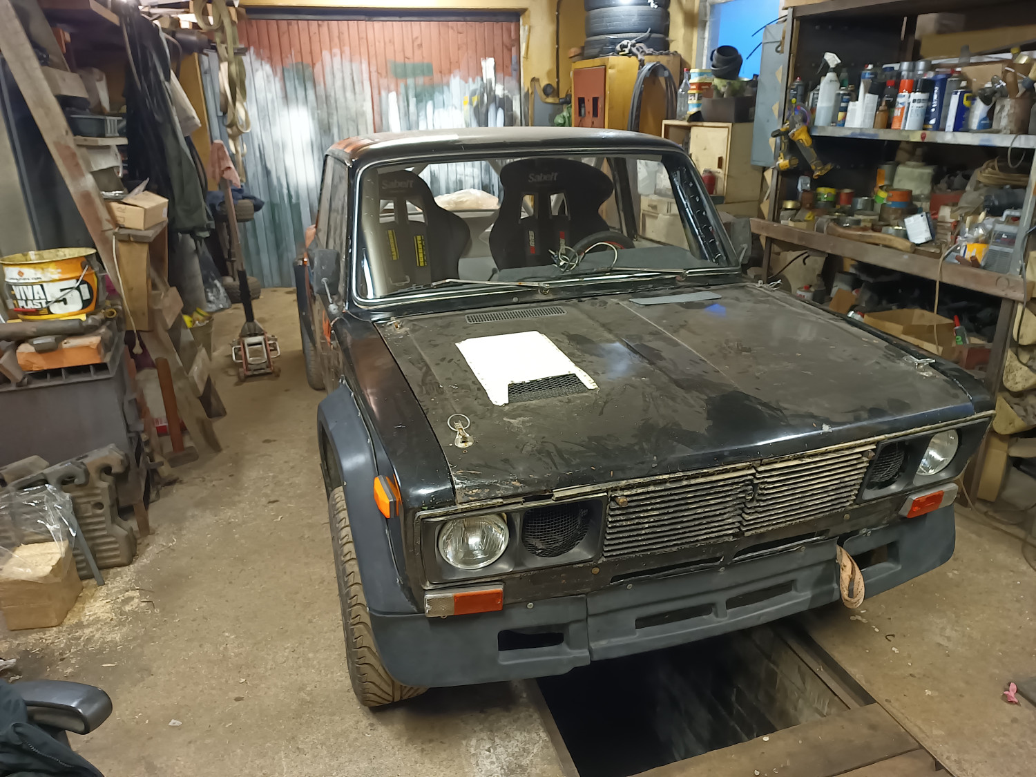

Elektrisüsteemide ja armatuurilahenduse tegi Hanpro Oü

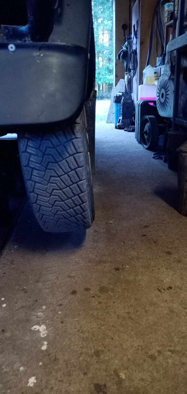

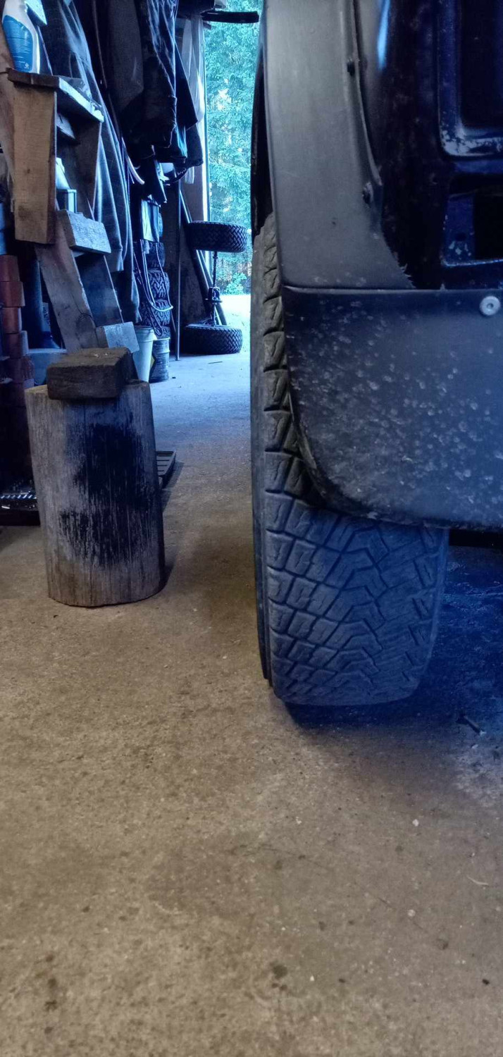

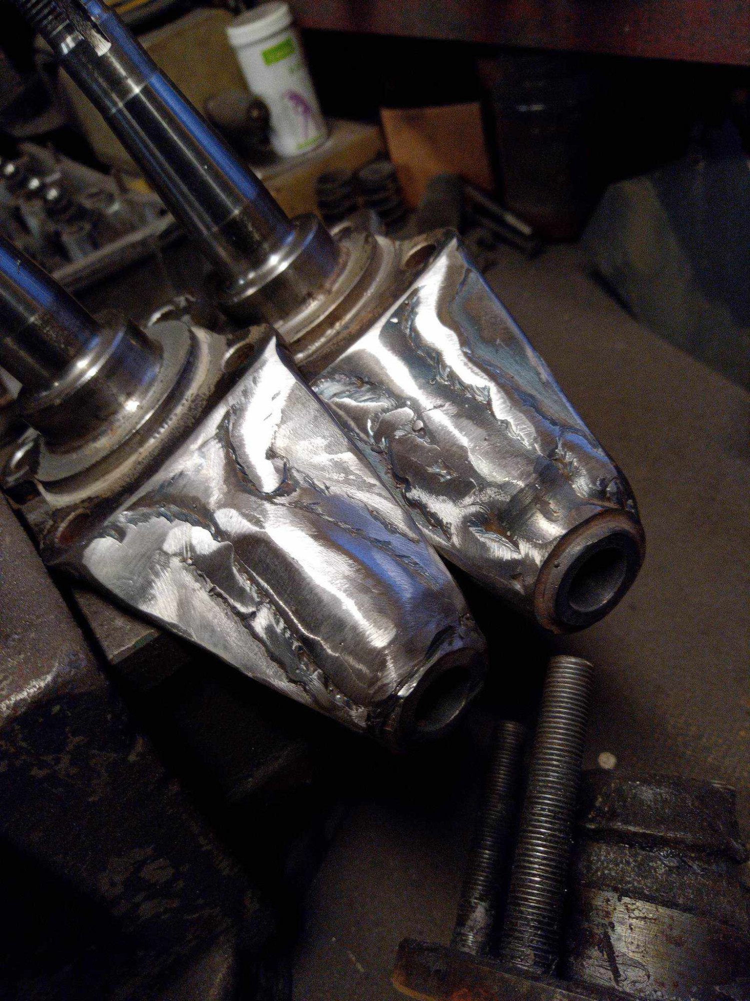

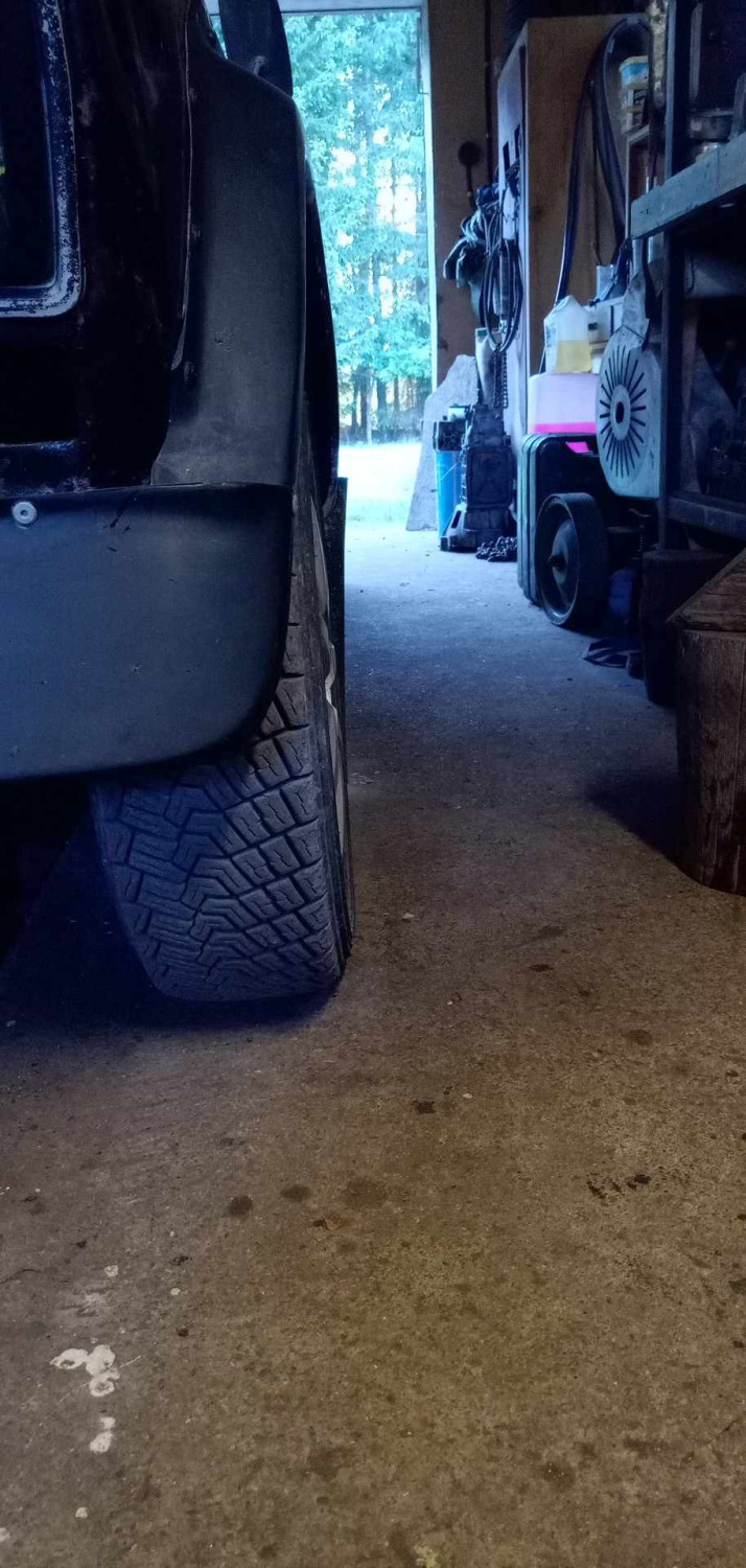

Sügisel oli veel hirmus tahe käändmiku geomeetriaid paremaks saada ja käändmikule väheke jäikust anda.
Hulkur
Postitusi: 709
Liitunud: 14 Juun 2006 11:43
Asukoht: V-Maarja Vald
Re: 21063 Hulkur ja valge06 1985
Postitus Postitas Hulkur »

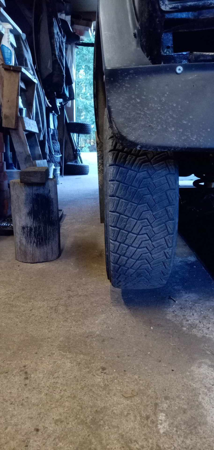

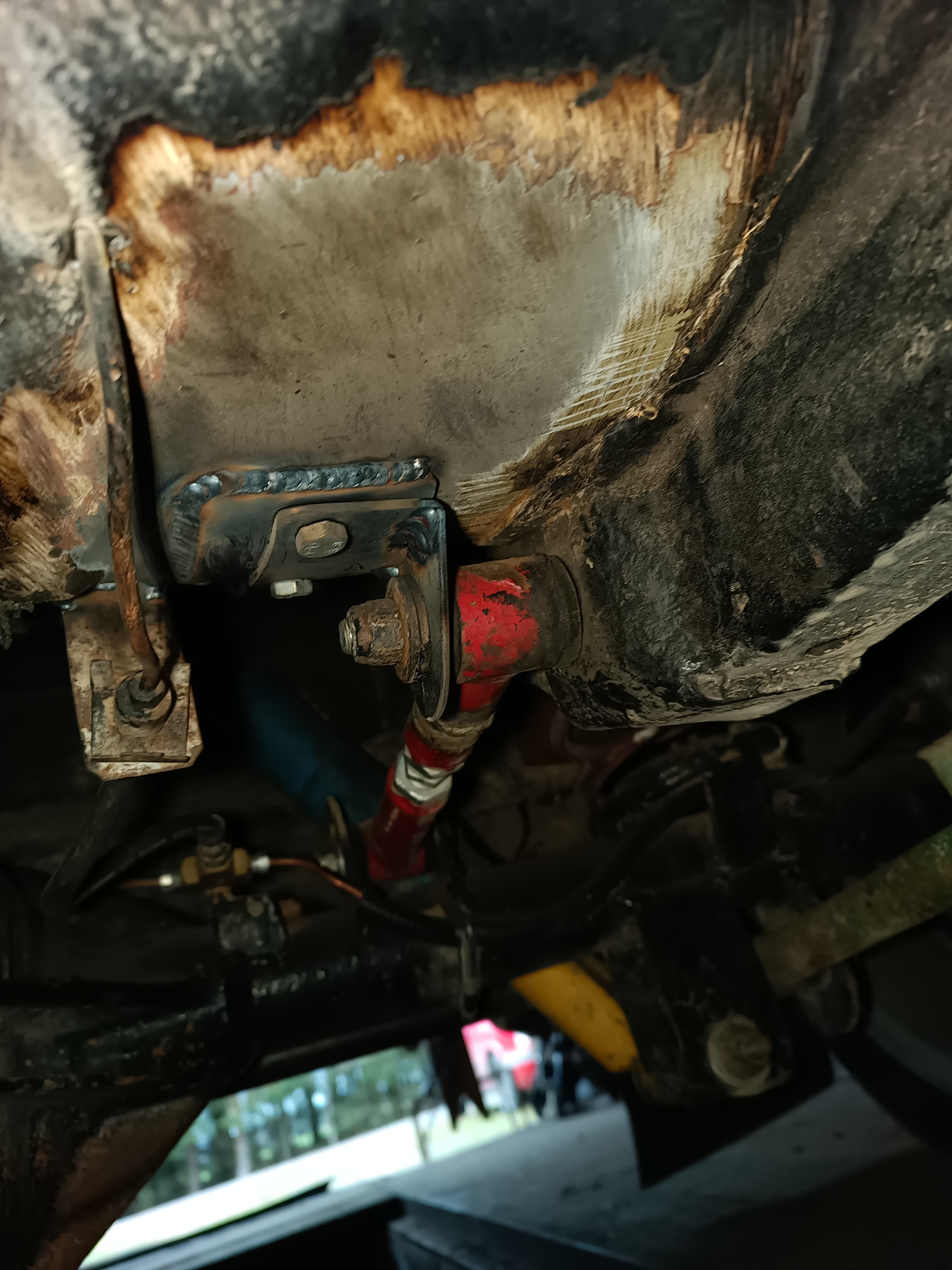

Std kääna.
Rippes
Sõiduasend
Muudetud kääna
Rippes
Sõiduasend

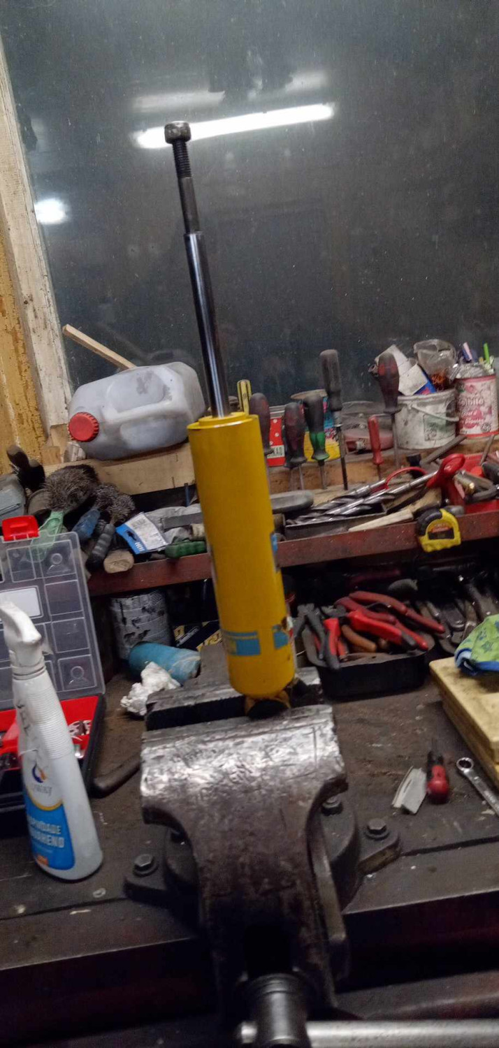

Sekkusin natukene ka amortide töösse.
Kerge arendustöö käib :D

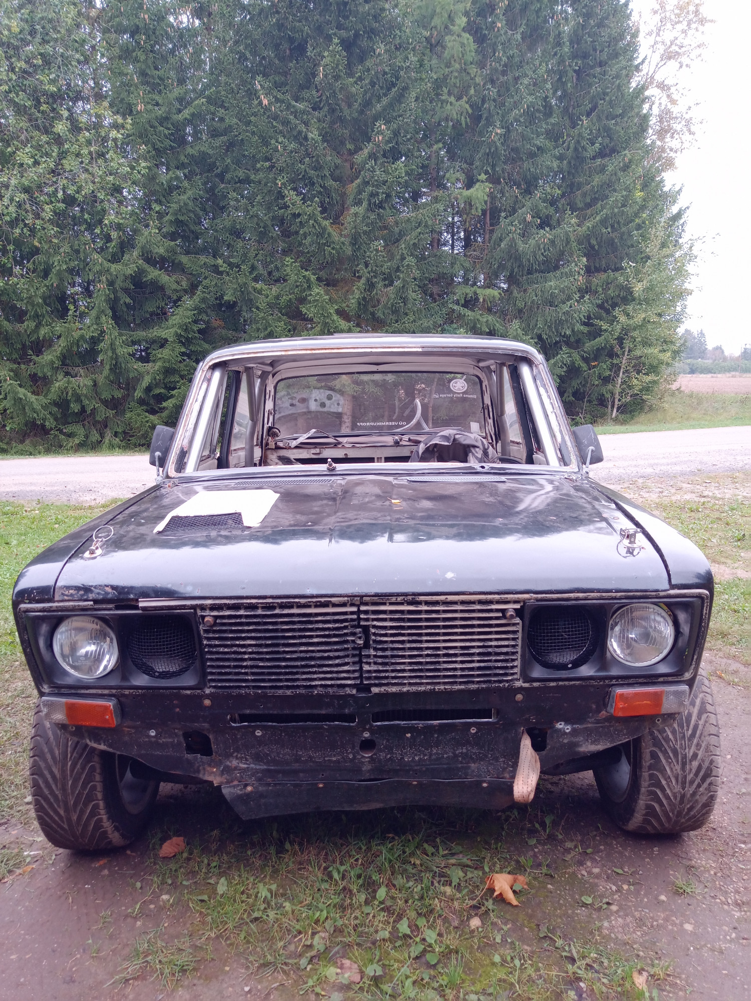

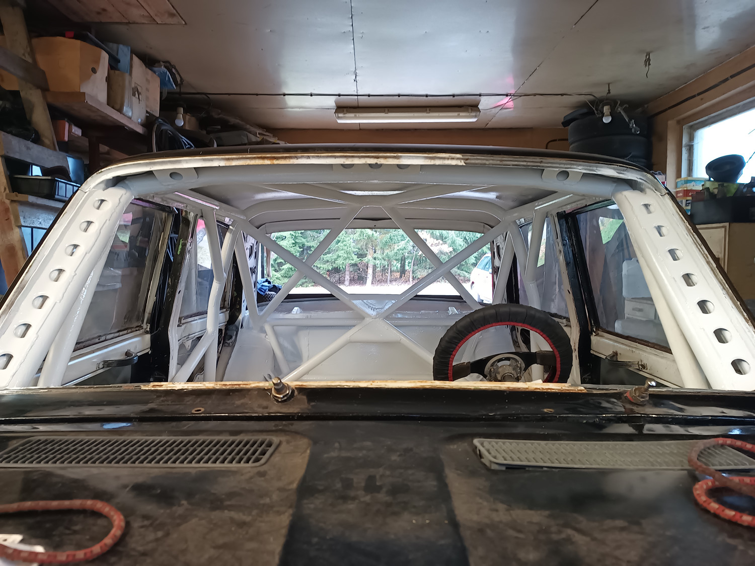

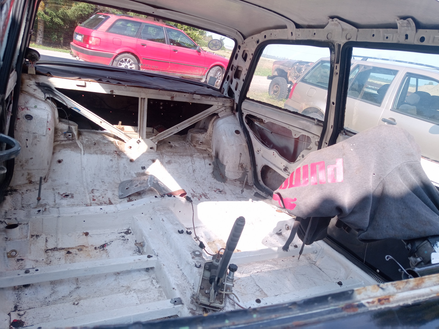

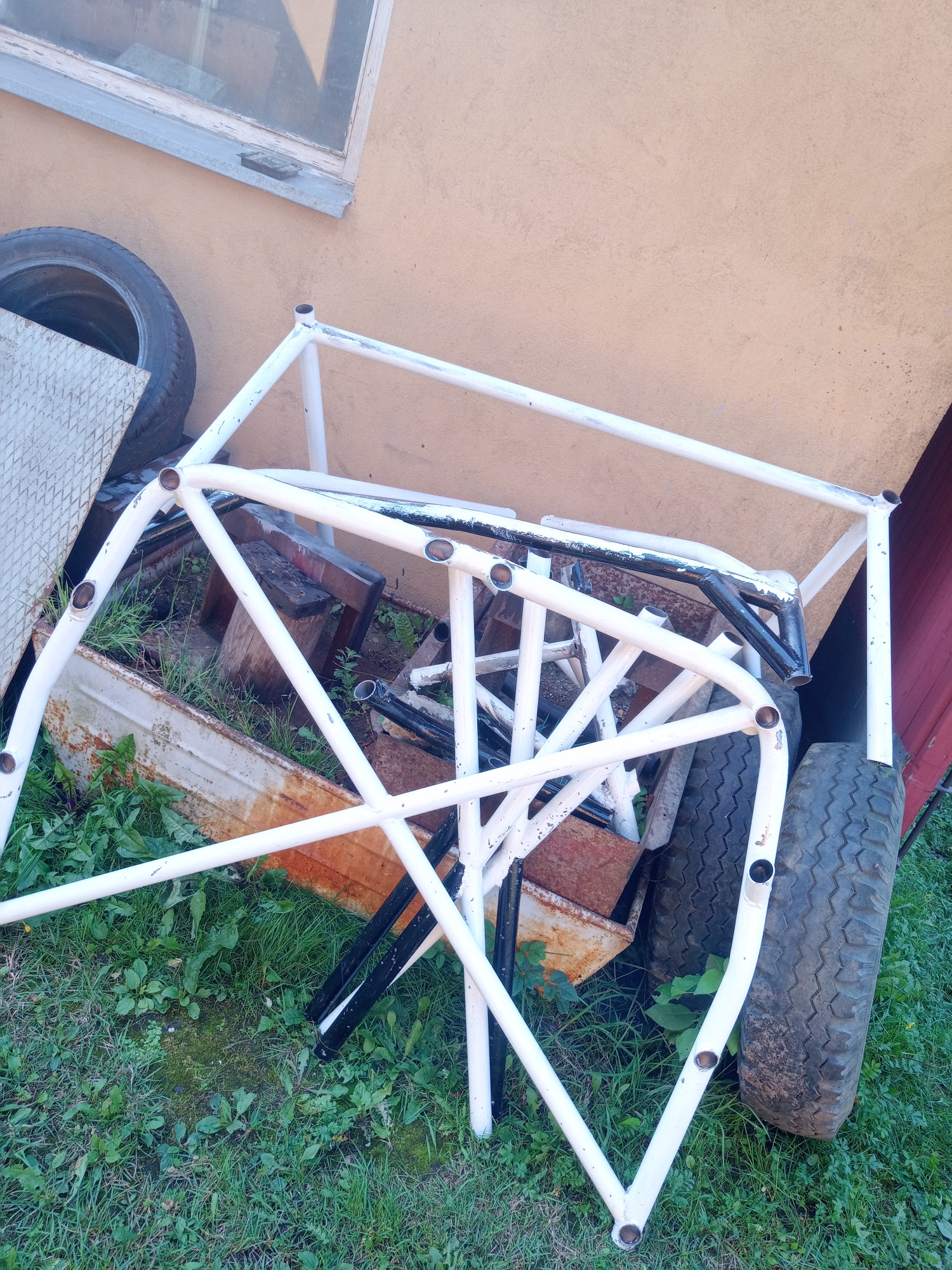

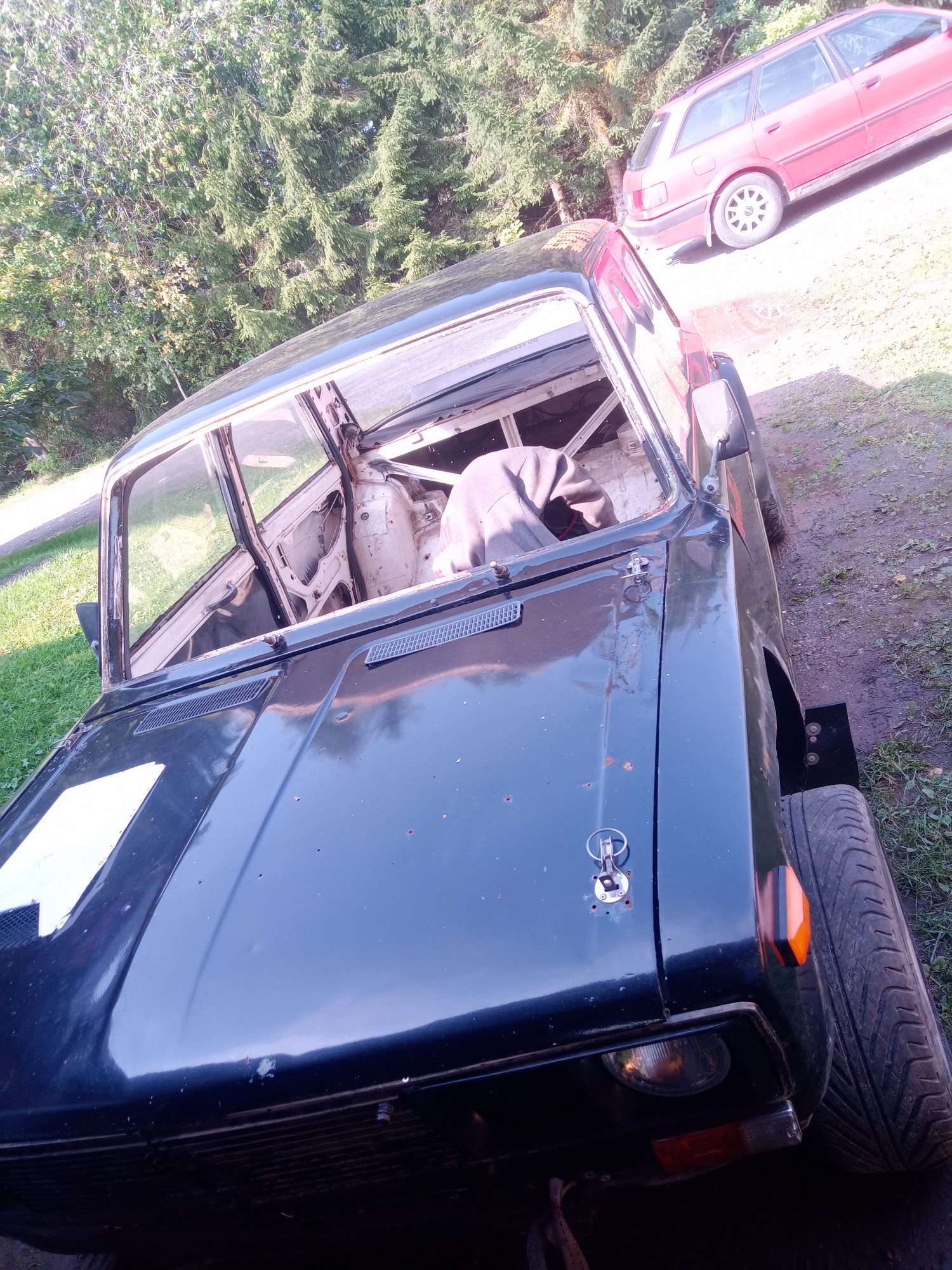

Suvel oli plaan autoga tegeleda.
Läks nagu ikka.. Augustis siis, et tavai.. Teeme kaks nädalat ja uus karkass toas :D Läks nagu ikka... veits plekki :lol
tuba1
tuba1
tuba2
tuba2
Ülejäägid
ülejääk
ülejääk

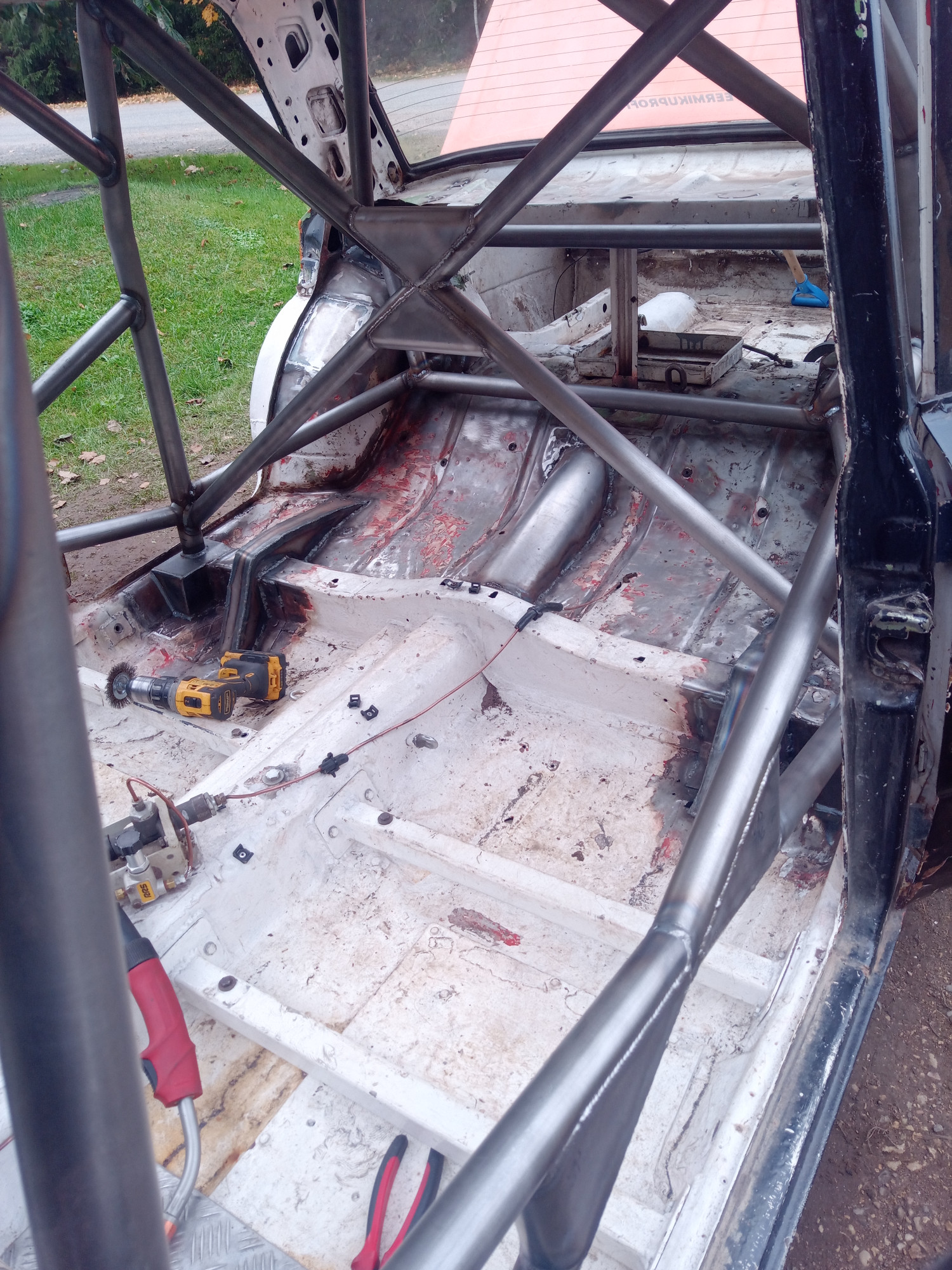

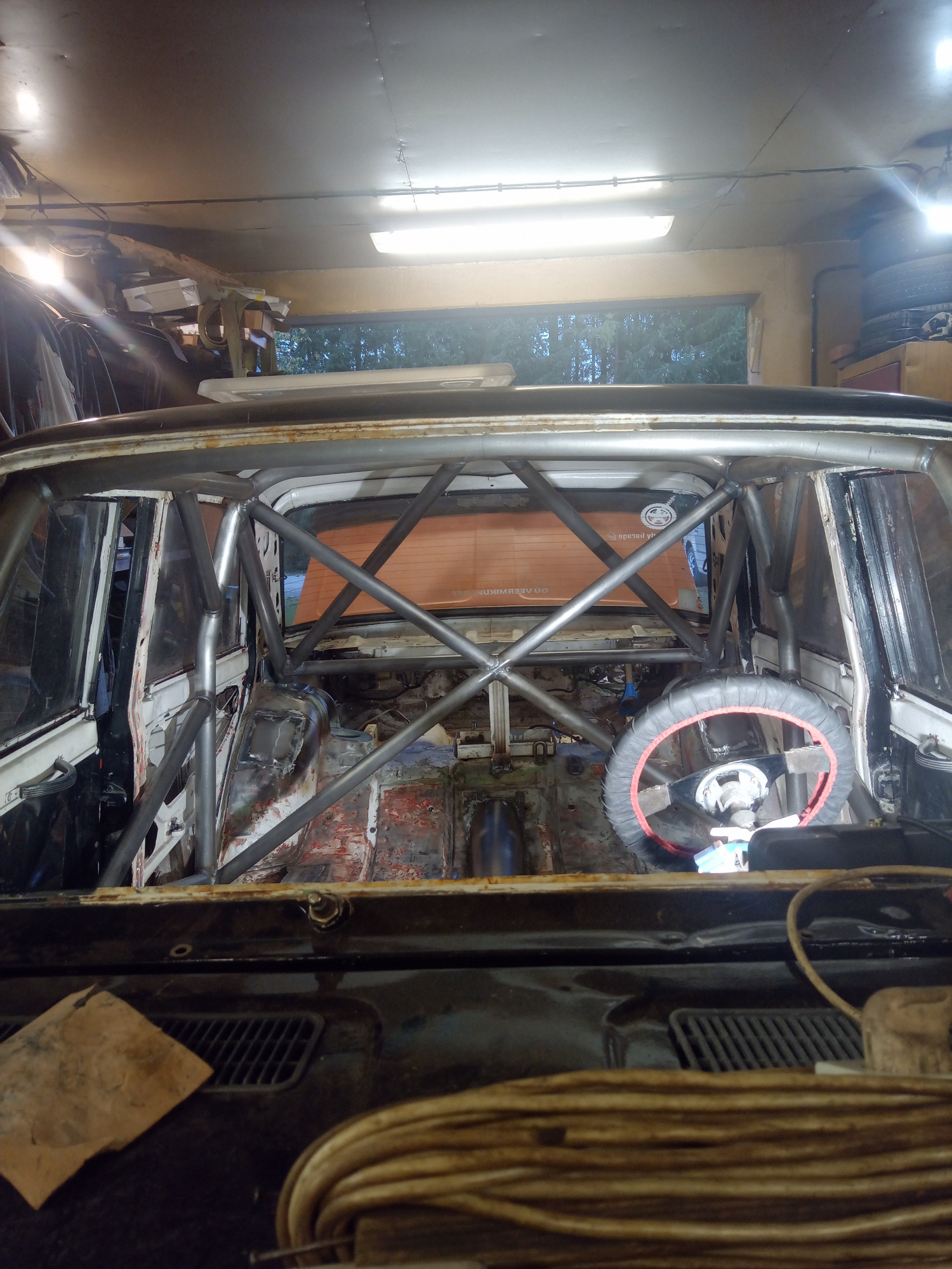

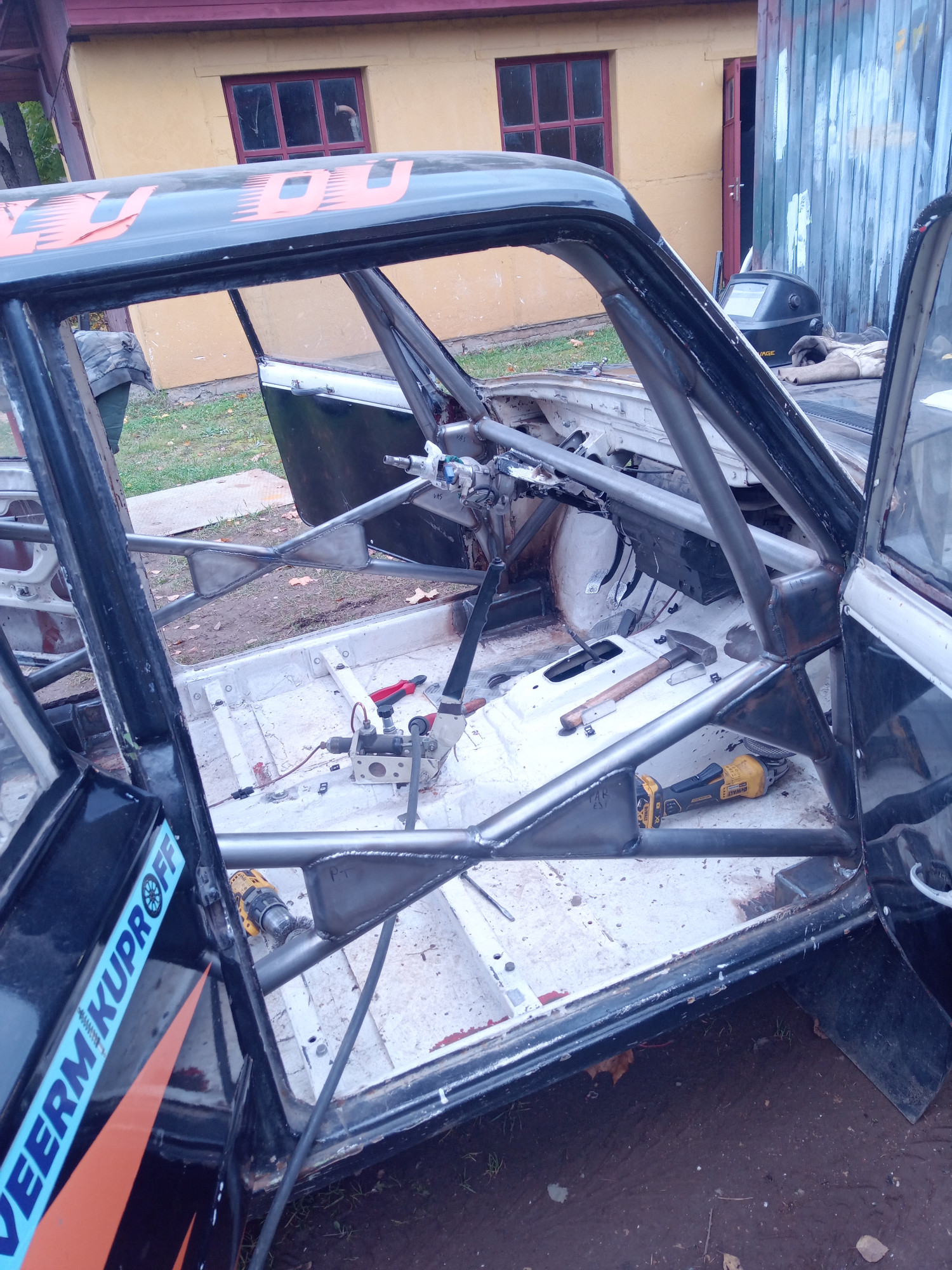

Aga jonni ei jätnud... kätt hoidsin, läks rohkem aega, aga tegutsesin edasi :)
Esimesed torud paika
esim
esim
siis teised pulgad..
xjav
xjav
tagum osa
tagum
tagum
küljed
külg
külg

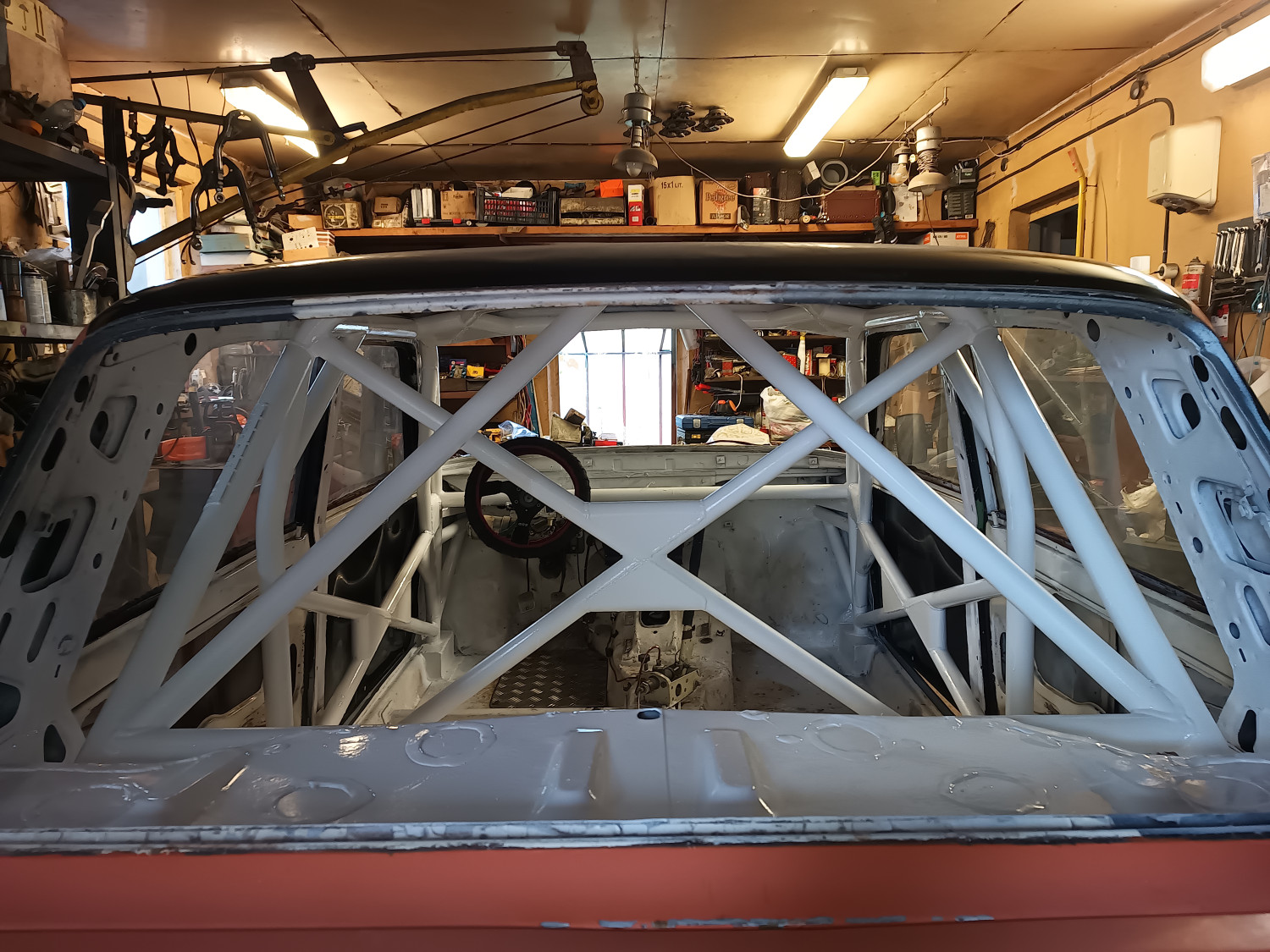

Selline ta siis tuli.
eest
eest
taga
taga
Loomulikult vaadati üle ja väljastati ka sert.

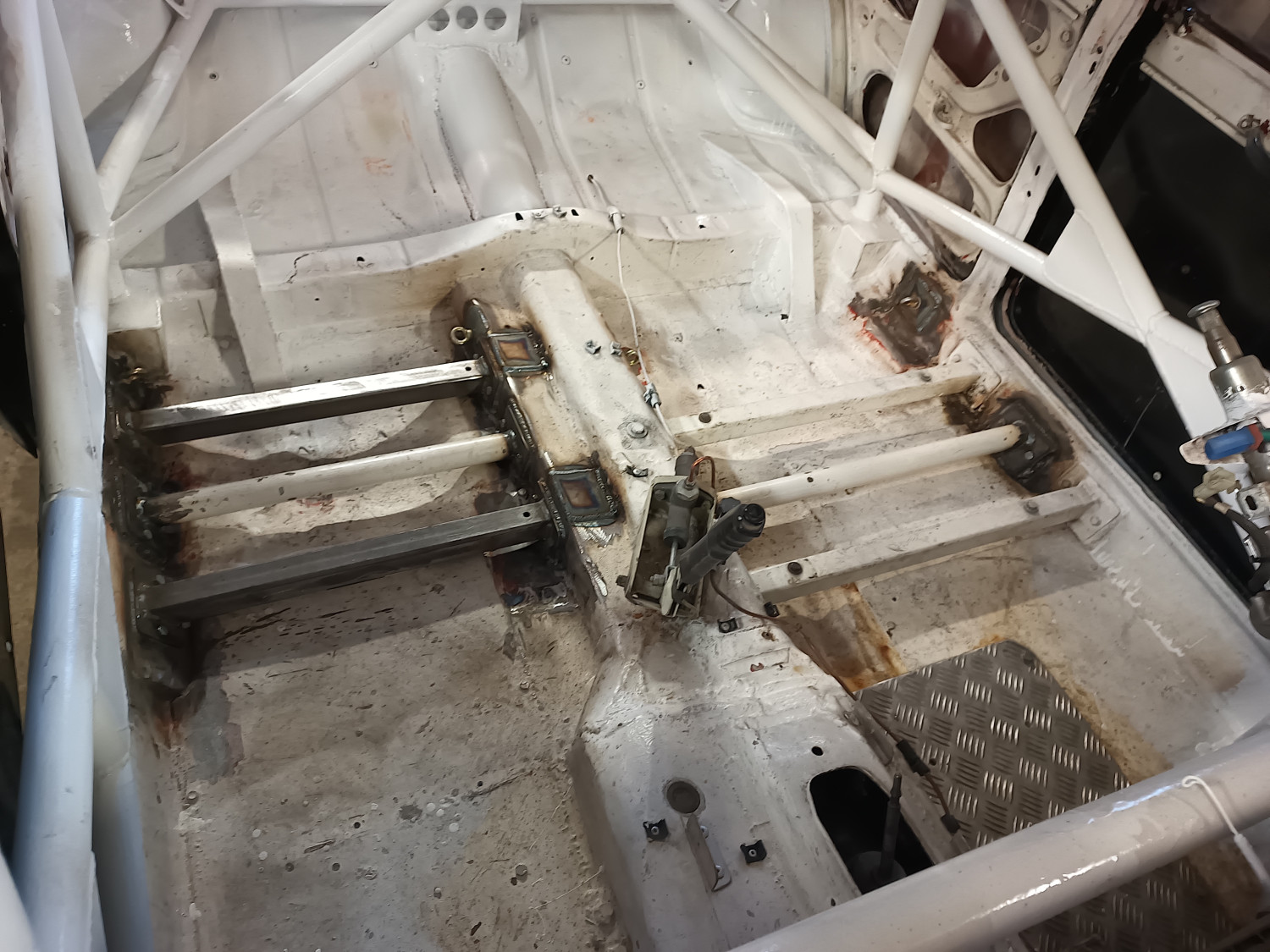

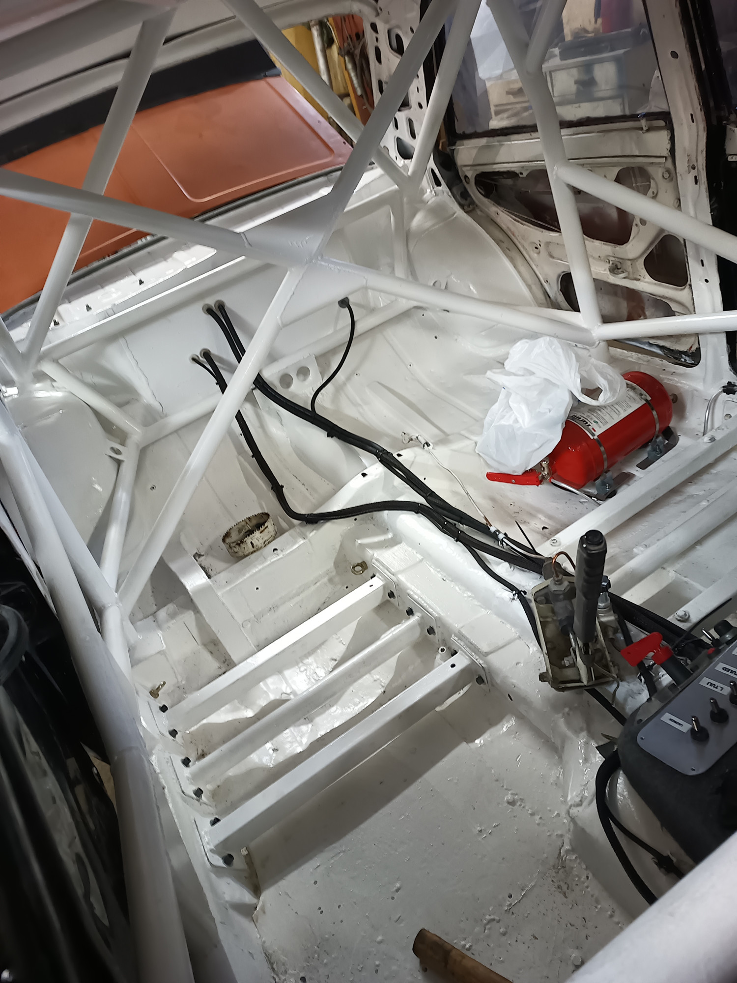

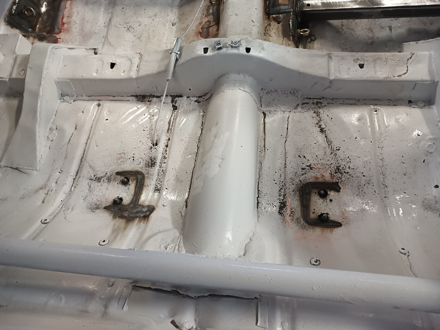

Tuppa uued reeglitele istme/rihma torud ja rihmade ankrupunktid.
põrand
põrand
lühikestele varrastele lisakõrv.
kõrvik
kõrvik
tuppa tegin kõrvadele karbid ka peale, aga fotosüüdistust ei pole...
lisakõrva
lisakõrva

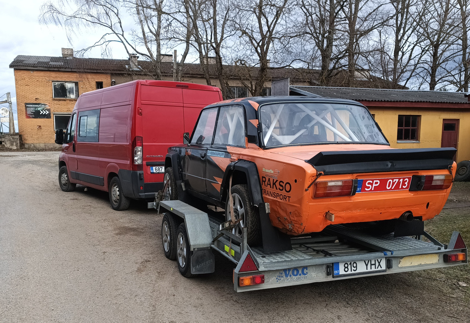

Pilli uuesti koostada peale uue puuri paigaldamist... võiks ju tunduda lihtne... aga ei olnud :D
Aga kokku ta lõpuks sai ja jõudsin wintercampil ka ärakäija.
koos
koos
winteril
winter
winter
Pilti tegi: Toomas Tali

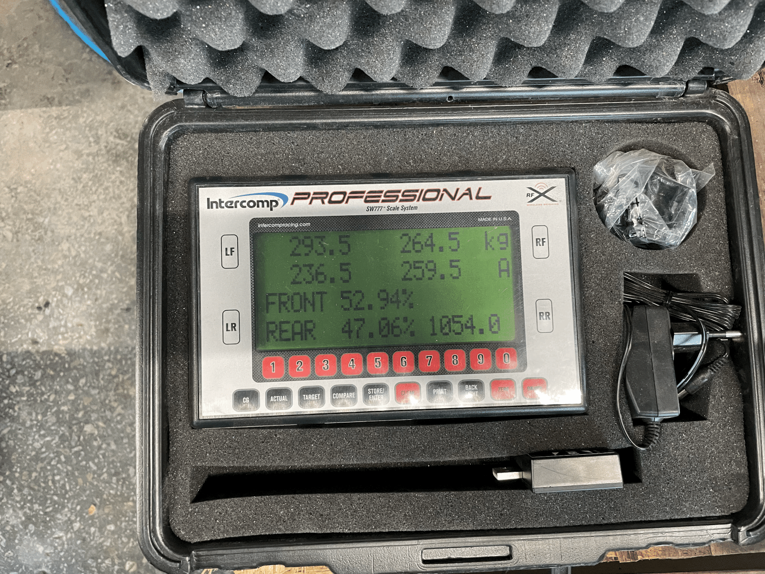

Enne arvele võttu pidi pilli kaaluma ka.
1114 kg. Täispaak, tagavara ratas+võtmekohver.
Passi läks veel +75kg lihakeha.
Nüüd ootan kommentaare, et mis teiste pillid REAALSELT kaaluvad.
Ma arvan, et minu auto stardikaal koos lihakehadega tuleb ca 1300kg.
Postitusi: 1538
1800R (miinimum nõuete järgi puuriga) oli mälujärgi poole paagiga/varurattaga mingi 945-955 (kaalutud plaatidega rataste all, digitaalne).
1600R (ungarlane) oli 995kg täispaagi/rattaga ("wrc" puuriga)

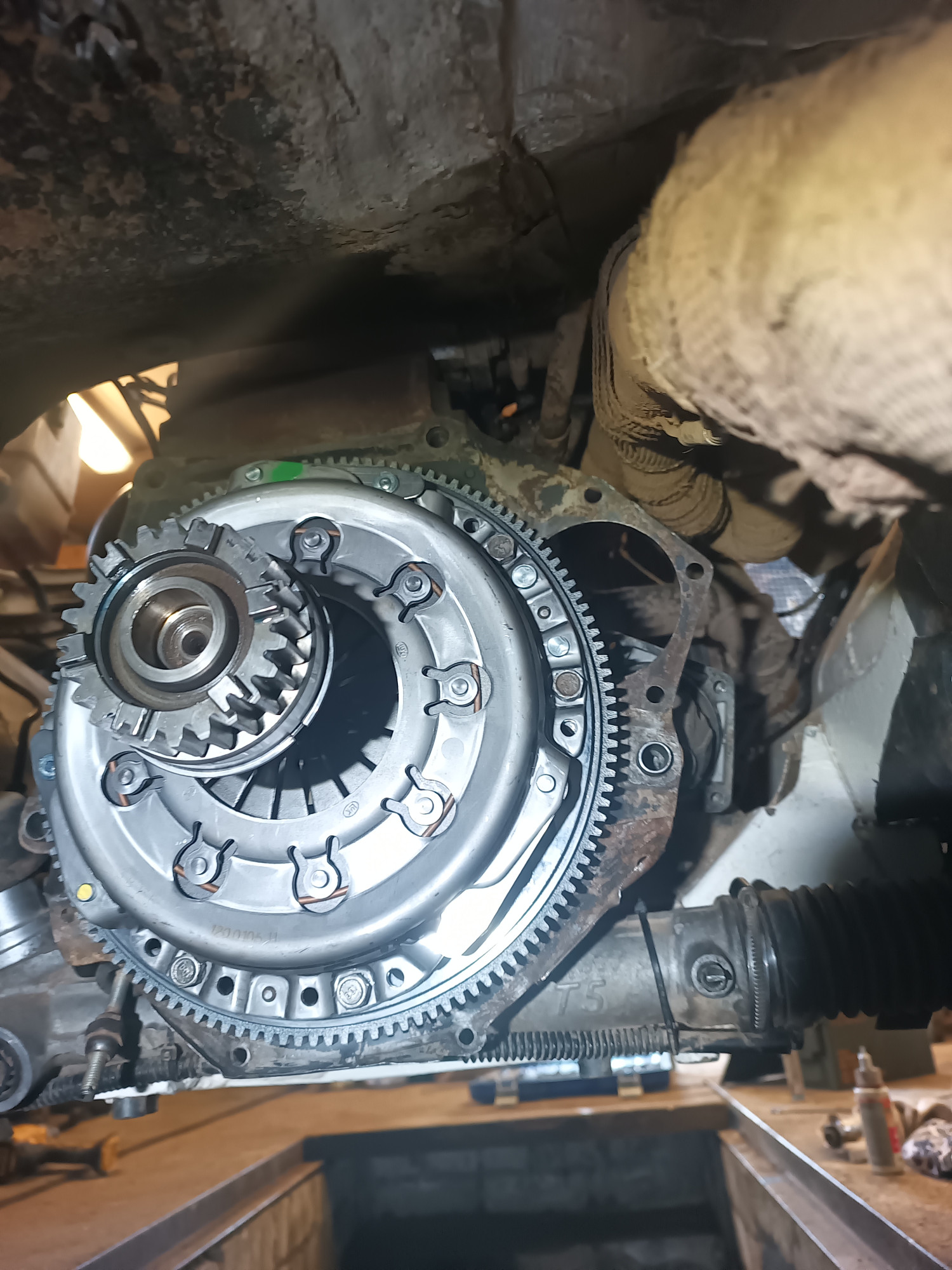

Siduri värskendus.
Asendasin kõik lihtsalt värskega.
Postitusi: 1538
Mis firma korvi kasutad?
Hulkur
Postitusi: 709
Luk korv.
koodiga : Luk 9750142380

Tänapäevaste nõuete järgi saada alla 1000kg autot väga ei ole võimalik saavutada. 2021a Rapla rallil kaaluti meie oma 1054kg, täis paak + ratas. Kruusakad all, Opeli mootor. Täna on kergem mootor, aga paak veits suurem..esisild on ka raskem ehk tasakaal peaks tulema parem, kuid kaal peaks alla 1100 jääma + "lihakehad" juurde ja tuimalt üle 1300kg :D

Nurga kaalud erinevad :puzzled

Jah, ehitamisel ei olnud kaalusid käepärast .. eks selleks on ka. Eks ideaalses maailmas kaalud ja teed ning üritad õiget tasakaalu saavutada. Eks juhi poolel ongi staffi rohkem ning peale neid näitusid sai mingid vidinad paremale poolele üle viidud, mis kannatas.
