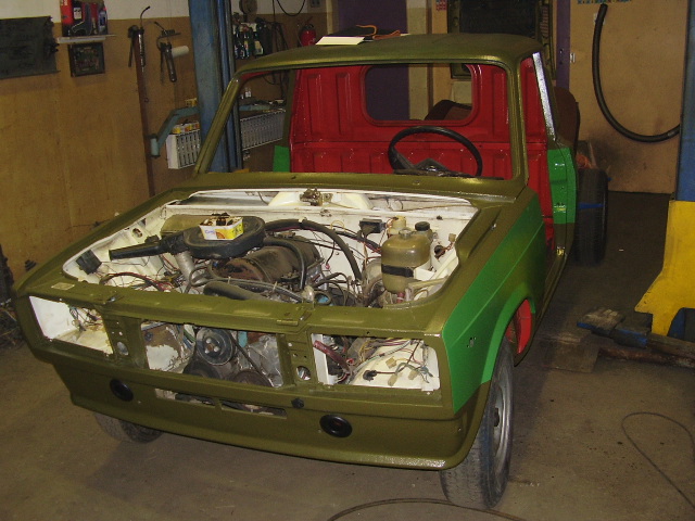

Kapoti ribid olid millegipärast plekist eemaldunud. Need vahed täitsin silikoniga ära (muidu hakkab plekk plärisema). Tehasest on ka pandud seda liimi sinna. See aga aastataega kõvaks läinud ja ära murenenud.
Pärast silikoni kuivamist Movil raamide vahele. Siis panin kapotimati kruvidega. Viimase asjana valasin ääre august Movili sisse ja kantisin kapotti ringiratast. Nii jookseb roostetõrje vahend kenasti äärte vahele. Ülearuse saab pärast välja valada.Pilt

Ja lihtsalt niisama klõpsutatud. Välja kukkus aga päris huvitav pilt. Nagu oleks kapotialune valgustus.Pilt

Kirju nagu lihavõttemuna. Tea, kas valmimisaeg on sellega seotud?

nagu poeuus:D
