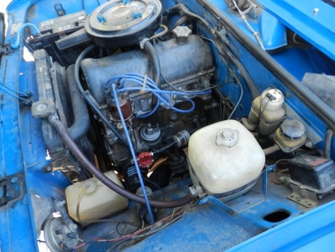

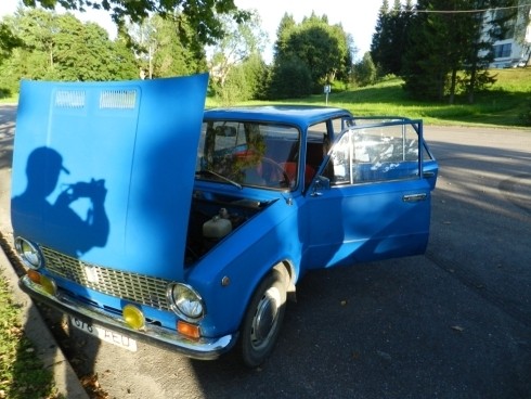

Soojaga tahtis mootor välja surra. Toore lõhna tuli ka. Saab liiga palju peale. Karbussiga töö ees. Kui keegi juhtub linke leidma näpunäidetega, siis palju tänu ette!
Kui hakata lahti võtma, siis äkki oleks mõistlik ka tihendid ära vahetada. Ja muud, mida annab.

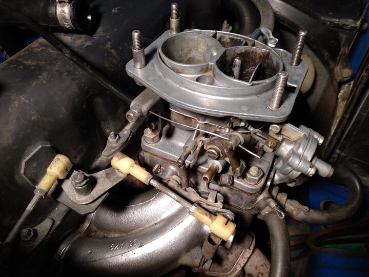

Karburaatori puhastamine
Postitus Postitas hugovaher »

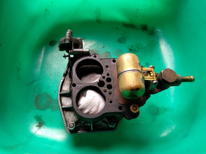

Üleeile ja eile sai jälle veidi aega autoga tegeletud. Karburaatori kaane võtsin maha ja tegin puhtaks. Ülejäänud osa puhastasin auto küljes. Sai küll.
Nõelklapp oli korras, ei hakanud vahetama. Kontrollisin ujuki liikumist, pisut sudisin. Aga ausalt öeldes ei oska midagi arvata, midagi erilist silma ei hakanud, mis oleks viidanud mingile probleemile (mäletatavasti kippus mootor soojast peast välja surema).
Filter sai siiski uus ja kaane tihend ka.
Panin kokku tagasi, ajasin soojaks, ei miskit hullu. Käis küll. Kuigi tühikäigu pöörded võiksid olla tiba kõrgemad. Niiet, kuni järgmise korrani. Kui siis ikka välja tahab surra, võtan uuesti lahti ja uurin.

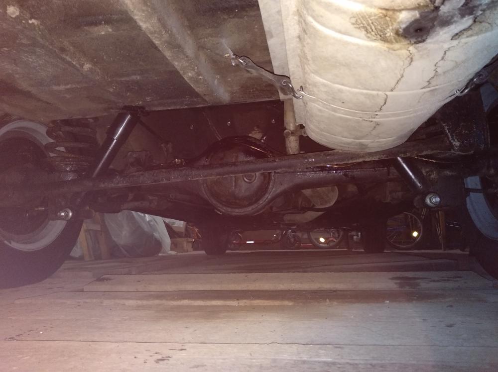

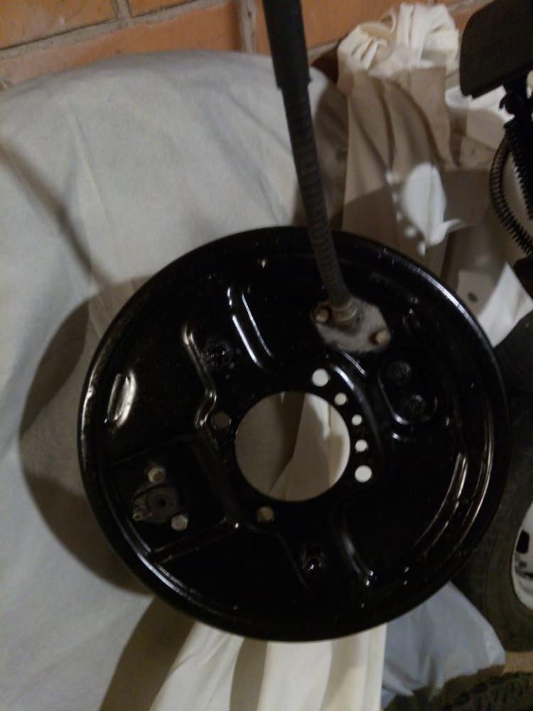

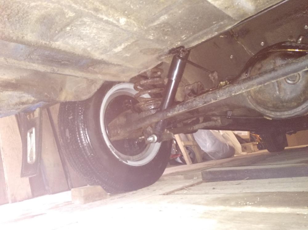

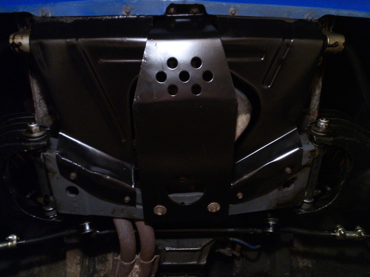

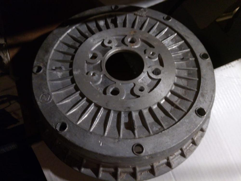

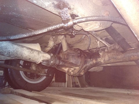

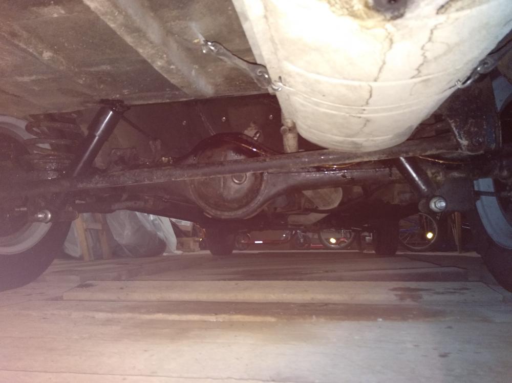

Tagasilla tala puhastasin. Tolmu sai korralikult. Tahtsin näha, mis seis on ja mida piduritorud teevad. Märkasin, et piduritorud tahavad järgmisena välja vahetamist. Päris kindlasti kohe. Mul varuks ka uued trumlid koos kogu värginduse ja käsipiduritrossiga. Ja peasilinder.
Reaktiivvardad ja tagumised vedrud on ka järjekorras.
Sumpa tagumine pütt sai uued kummist tripid. Oli veidi mässamast, kuna vanad olid välja veninud ja pütt rippus normaalselt. Uued olid lühemad ja seetõttu tuli pisut konkse õgvendada, et pütt vastu põhja ei jääks.
Sumpa jooksu panen ka uue, aga seda pisut kaugemas tulevikus.
Ja põhjakaitset lasin põhja alla.
Millalgi vahetan ära karteripõhja koos tihendiga.
Paar pilti ka.

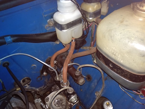

Kolmas tähelepanek- avastasin, et roolivarda juures salongis on väike nire pidurivedelikku, mis tilkus ülevalt poolt pidurisilindri hoova juurest. Seega- piduritööd on vaja siiski järgmisena ette võtta. Oli plaanis sel suvel, aga suvi läks mööda ja selleni ei jõudnud. Silinder ja torud-voolikud jms ootavad.

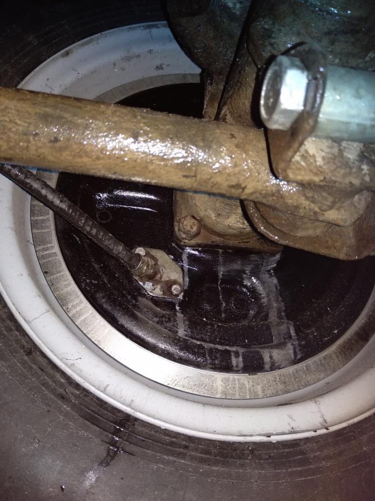

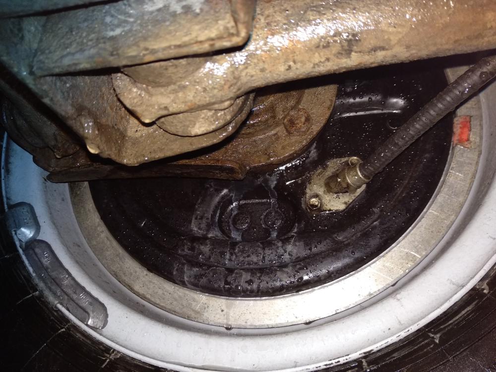

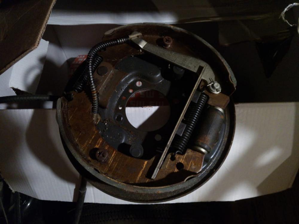

Täna sai autol tagumised pidurid ära tehtud (lastud teha. Aitäh CarStop, see mu autode hooldaja juba pea 15 aastat). Ma plaanisin seda tööd aastaid, ja nüüd oli see viimane hetk- silinder hakkas lekkima. Pidurivedelik hakkas salongi voolama.
Alates kapotialusest kuni taha otsa välja sai kõik vahetatud. Poolteljed said ka uued.
Hetkel tunnen, et pidurid vajaksid reguleerimist- pedaal võtab liiga põhjast, õhku ei tohiks sees olla. Pedaal pumpamisega kõrgemale ei tõuse. Ja käsipiduri tross tuleks ka ära pingutada (kui annab). Aga see on köömes võrreldes juppide vahetusega. TÄIENDUS!CarStop tegi reguleeris täna pidurid tasuta ja kõik on tipp-topp!

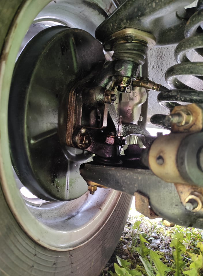

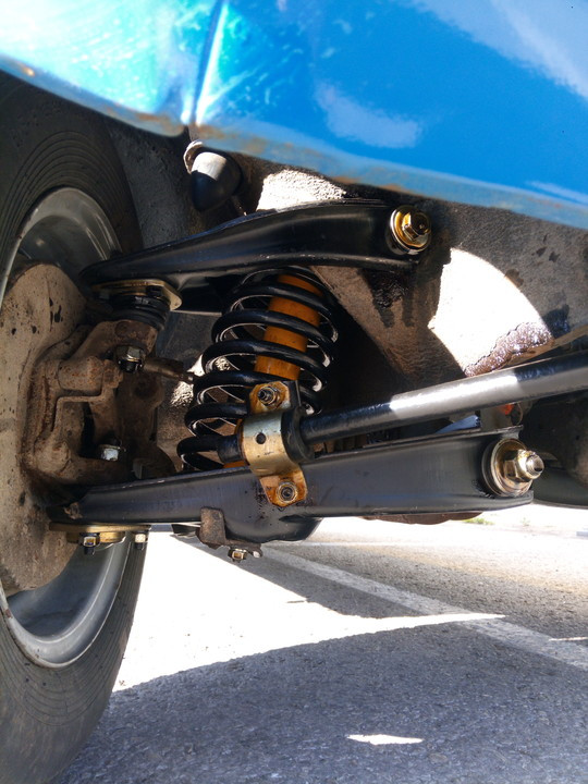

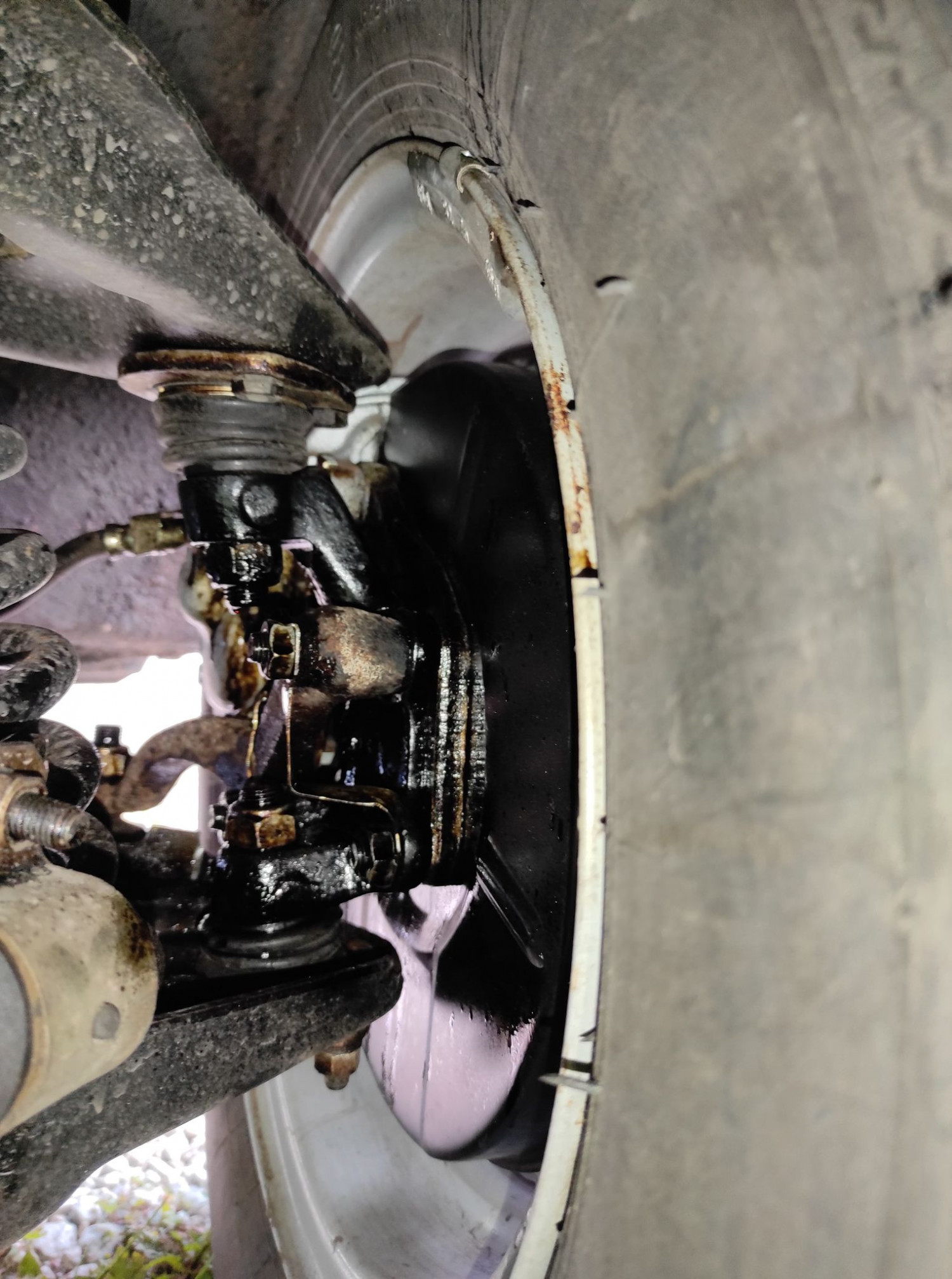

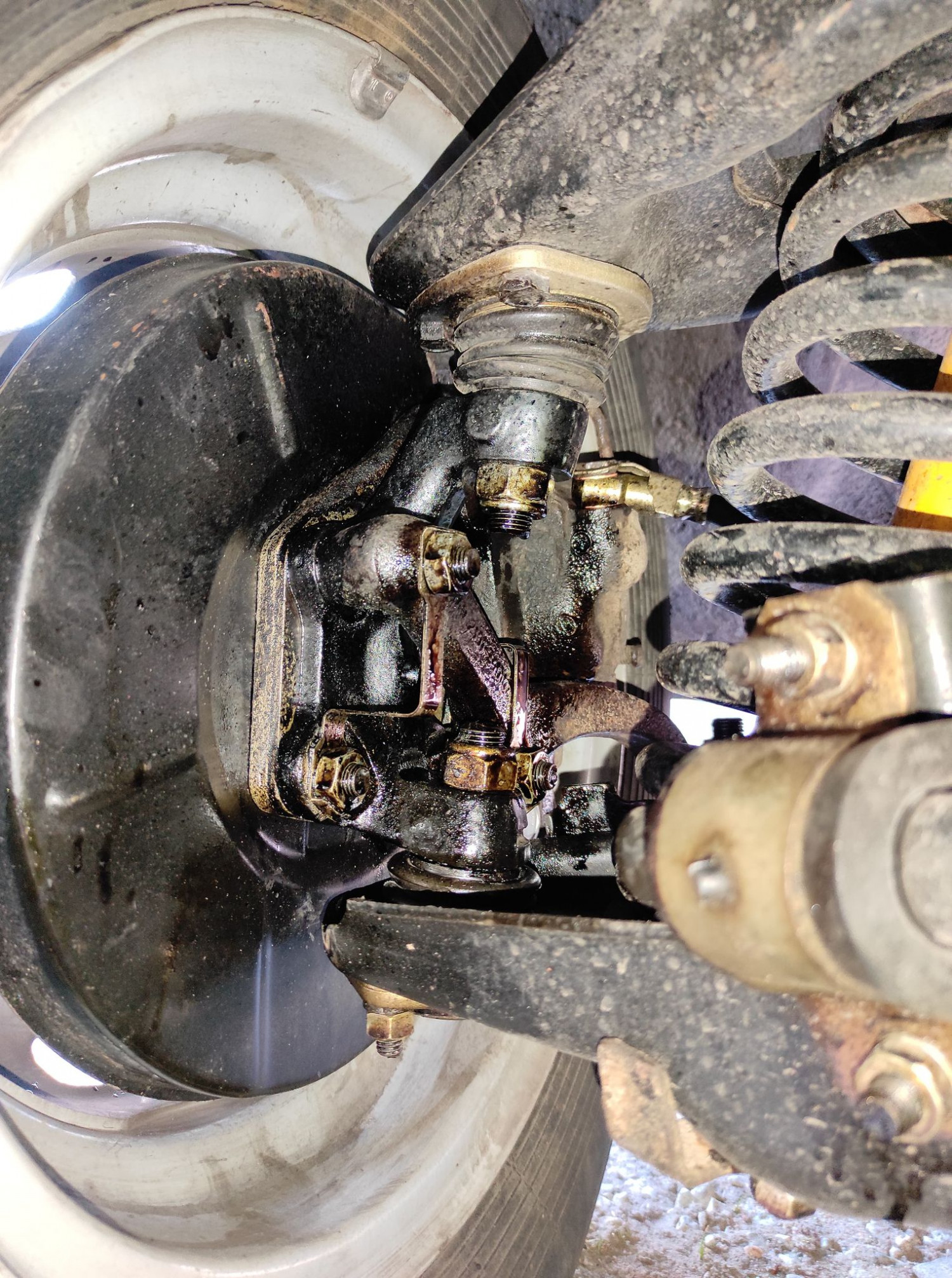

Eile sai vahetatud esimesed rummud, kettad, suportid jms.
Siin pilt, kuidas enne välja nägi.
Siin, kuidas nüüd.

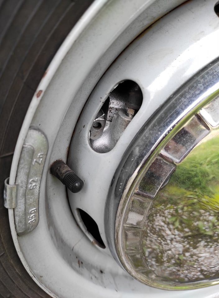

Hetkel all diagonaalrehvid. Ja vanad veljed. Töökojas nähti kurja vaeva, et tasakaalu saada.

Nii, sel suvel siis sai esimene jooks uue ilme (kogu värgindus, käändteljed, kettad, plekid, piduriosad, torud jne). Täna sai siis veel üks suport vahetatud, sest suve keskpaiku paigaldamisele kuulunud uus osa ei pidanud õli kinni, sain selle kenasti uue vastu vahetatud (aitäh! Code varuosad). Siis sai veel siduri toru, voolik, pea- ja töösilinder ja vedelikuanum koos kummitoruga vahetatud (suur tänu Tartu Turu tn CarStop, sest mul endal nii kuldseid käsi pole). Töö sai õigel ajal tehtud, sest juba töökotta sõites tundsin, et pedaal ei tõuse tagasi ja midagi on mäda.

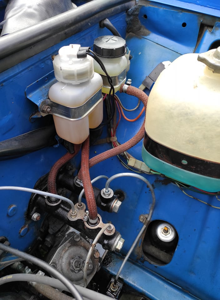

Viimati muutis hugovaher, 10 Sept 2021 19:55, muudetud 2 korda kokku.

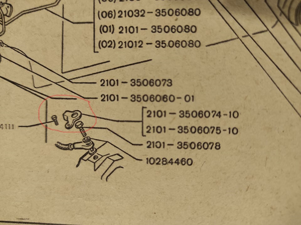

Postitusi: 2518
Re: VAZ 21011, hugovaher, 1976
Pidurivoolik valesti ühendatud supordi külge.
hugovaher
Postitusi: 211
Liitunud: 07 Aug 2016 16:59
Autod: 21011
SexSix kirjutas: 10 Sept 2021 11:54 Pidurivoolik valesti ühendatud supordi külge.
Aitäh märkuse eest! Minu silmale nagu miskit valesti ei tundu, sest teistpidi seda voolikut ei saa ühendada. Või saab?
hugovaher
Postitusi: 211
Autod: 21011
hugovaher kirjutas: 10 Sept 2021 20:13
Ma lisan pildi raamatust. Kas mõtled seda, et see julla 2101-3506074-10 on valesti?
Postitusi: 2518
Kas 2101-3506074-10 jupp istus ilust? Ei istunud ju? Pidid painutama :D

SexSix kirjutas: 11 Sept 2021 08:05 Kas 2101-3506074-10 jupp istus ilust? Ei istunud ju? Pidid painutama :D
Ma seda tööd ise ei teinud. Aga need, kes tegid mulle ei öelnud, et ei klapi või peab painutama. Kui garaaži satun, vaatan üle.
