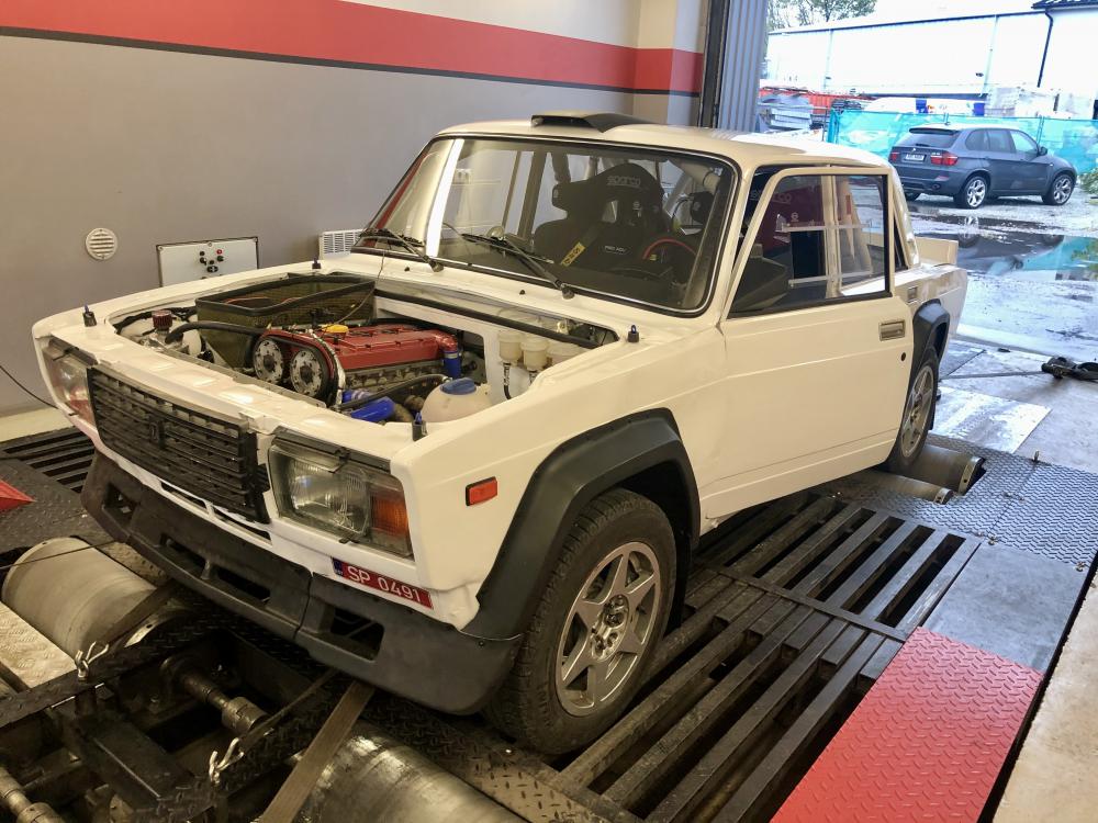

Masin seades ja kodus tagasi. Nüüd vaja väheke väikseid asju sinna juurde lisada, enda järgi kohandada ja võimalikult palju kilomeetrid koguda.

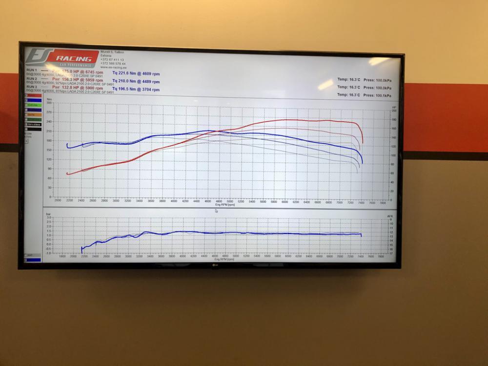

Suht samasse auku VAZi mootoriga - ilmselt kestab veidi kauem (peaks) ainult.

Eks tegemist põhimõtteliselt stock mootoriga. Remonditud, nn tänava kange nukk ja itb. Surveaste, kolvid, klapiajam jms on kõik originaal.
Aga temaga on võrdsed autod jah, hea oleks ju koos pusida :)
