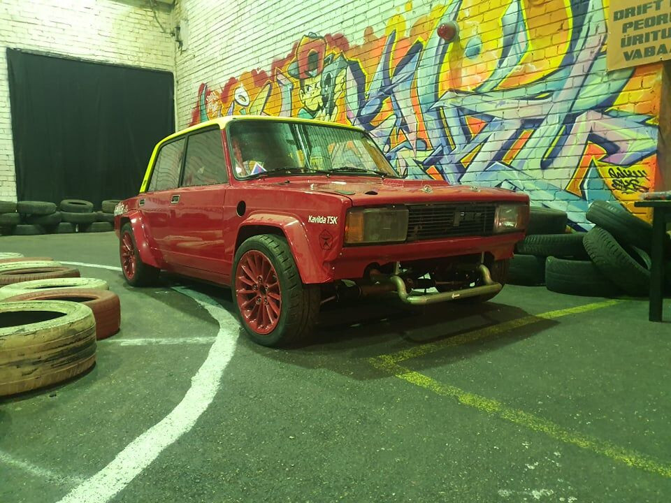

Vahepeal sai korra veel mootorisse piilutud. Nüüd kõik silindrid jälle töötavad :)
Väike video kah, rõhku on 1bar, seade pole lõpuni paigas. Järgmine nädal lähen dünosse seadistama.

Eelmisel teisipäeval sai asjalik oldud. Sai sillastendis käidud ja mõlemad sillad paikka keeratud. Samuti sa mootor häälde. Tulemus siis ca 400kw tagarattast mõõdetud. Väike video kah

Driftikas on mõnus. Krt ammu pole nii võimsa autoga sõitnud. Tänud Tambetile, kes Rutjal lahkelt oma masinat proovida andis. Laupäeva õhtust kiiret vigurit oleks sellega äge olnud sõita :)

seniks paar pilti veel
