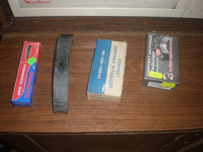

Küsiks veel, et kas on kõik ok, et enne olid keskelt auguga kepsusaaled sees(mi) ja uutel mis ostsin, keskel ava ei ole.
see on ok. see on parema õlirõhu saavutamiseks raamsaaledele. kepsusaaled ja kolvisõrm saavad piisava õlituse paiskõlitusest. uutel saaledel polegi toda auku, originaalis isegi uutel nivadel pole seda auku seal.
