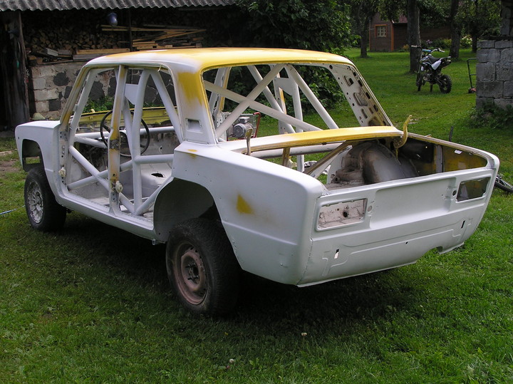

Nipet-näpet natuke olen nokitsenud aga ei midagi erilist. Juhi istumis asend sai paika pandud ja rool ka enam-vähem õigele positsioonile, natuke veel vaja korrigeerida. Varsti peaks juba omal jalal liikuma saama, siis läheb suuremaks ehitamiseks, suveks peab ju auto liikuma saama.

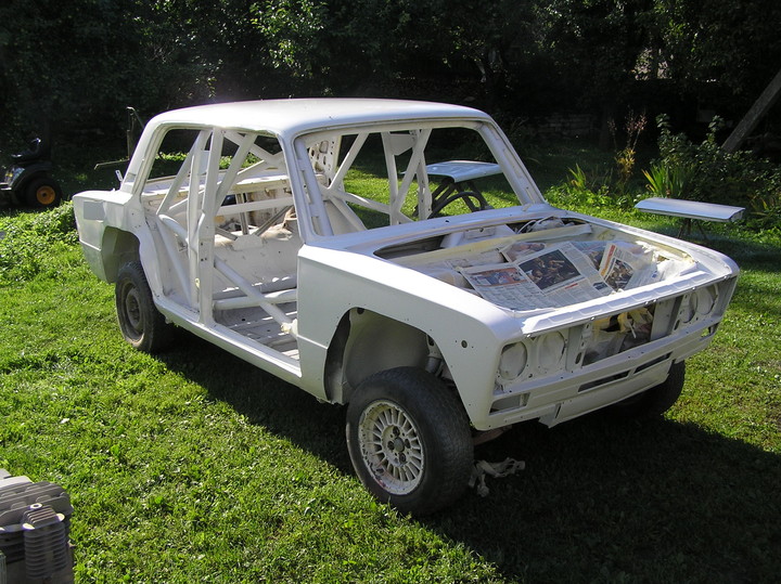

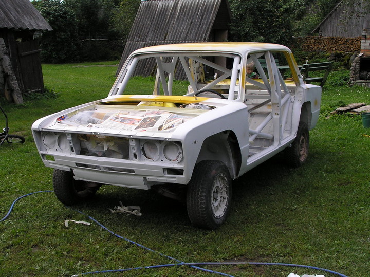

Vahepeal pole midagi eriti toimunud, kuna lihtsalt pole aega olnud, aga paar päeva tagasi tuli jube tuhin peale ja päris palju olen nokitsenud.
Pikemalt praegu ei hakka kirjutama aga väike pildike selle eest:
Varsti peaks värvi selga saama siis juba ainlt kokku lappimise vaeb :)

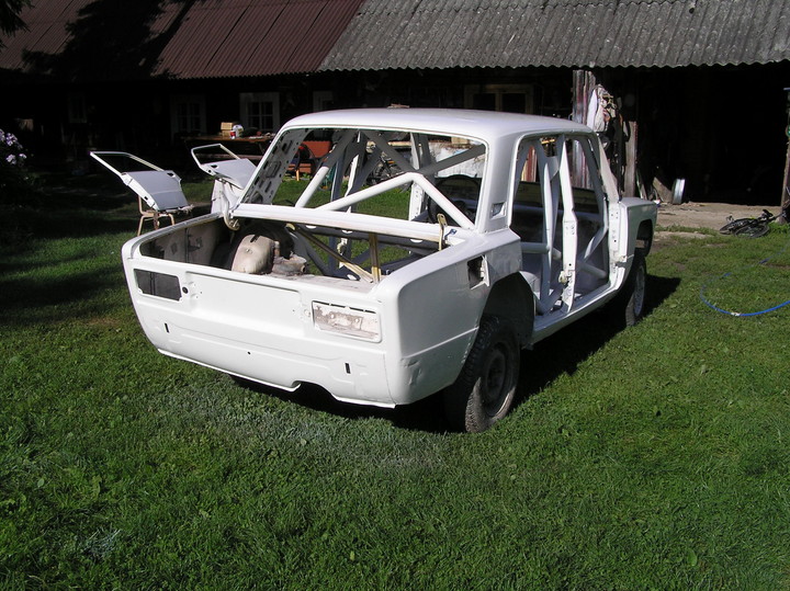

Nii täna lasin auto värviga üle kuna oli ilus ilm, kõik väga tore, värv jäi väga hea ei läinud jooksma vms, aga krdi putukad rsk, terve auto putukaid täis, esimese tiiva pealt lugesin 20 tükki, jube lihtsalt. Oleks pidanud hommikul vara või õhtu poole värvima ikka, ma värvisin keset päeva.
Ehk oskab keegi aidata kuidas ma need maha sealt saan? Äkki mingi poleerpastaga vms asjaga

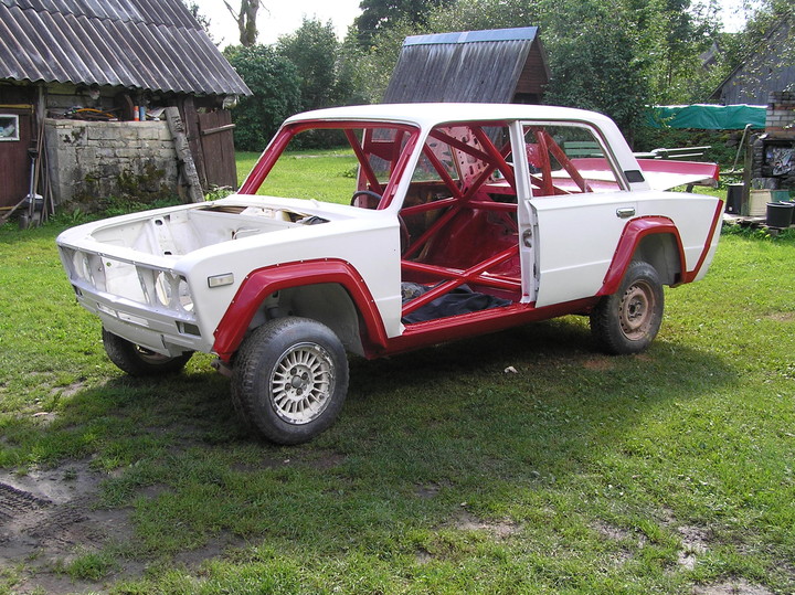

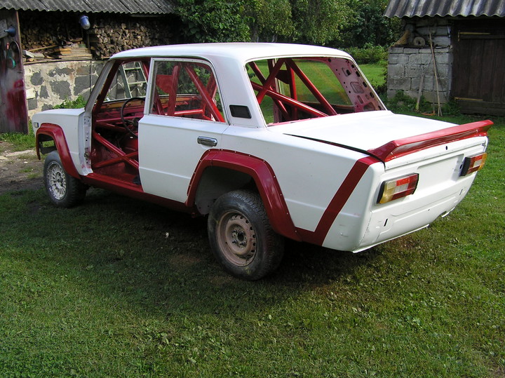

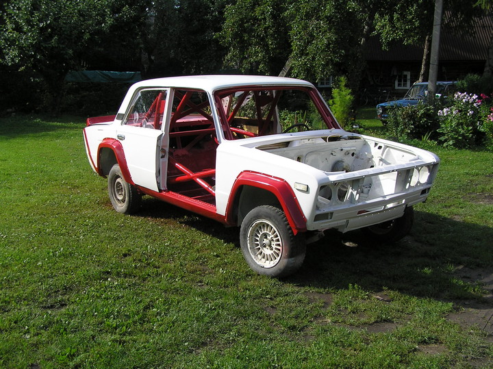

Nii nüüd auto punasega ka värvitud ja võib vist vaikselt kokku hakata panema. Natuke tegn juba algust ka, ehk saab varsti sõitma, jama see et tänasest hakkas jälle kool pihta, saab ainult nädalavahetustel autoga tegeleda.

Offroad puška :D

Paras maastur on jah praegu :D, aga asi läheb natuke madalamaks varsti, mitte palju aga parasjagu.

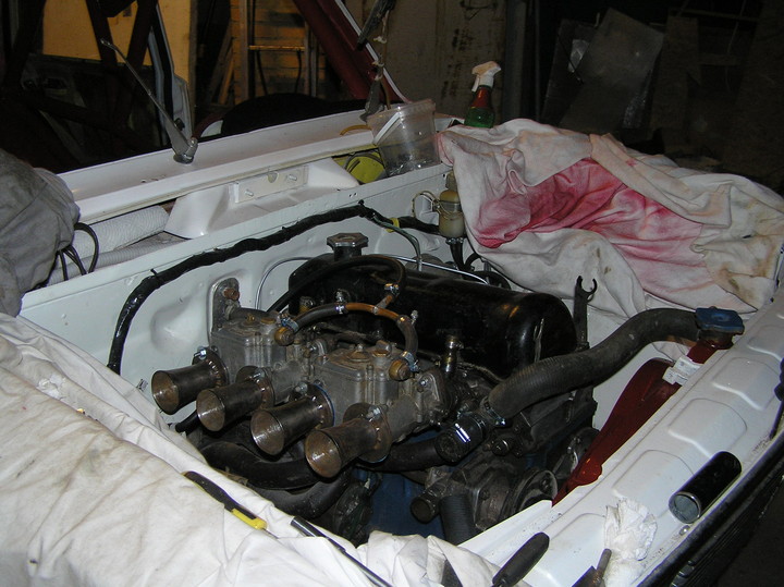

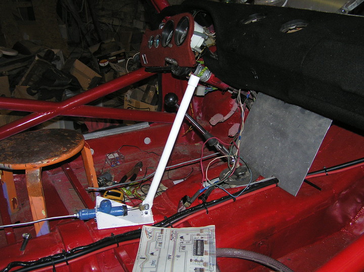

Niinii, pole ammu midagi kirjutanud. Midagi erilist pole ka toiminud kuna seoses kooliga on suhteliselt vähe aega maale sõita ja auto kallal nokitseda, aga siiski olen vahepeal tasa ja targu midagi teinud. Mootor peal, käigukast küljes, elekter ja valmis tehtud enam-vähem nipetnäpet teha veel ja tuled, viled külge pandud. Talveks loodan ikka asja ilusti sõitma saada :).
Mõned pildid ka lühikese jutu jätkuks.
Salongis kõvasti veel juhtmetega majandamist

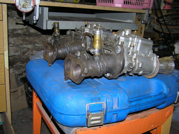

Selline kiire küsimus et kas mercedes-benz w201 E190 87kw väline pump, mis puhub välja 3bari kütuserõhku, sobiks weberitele kütust pumpama?

Mis Weberid need sul on? 45 või on väiksemad? Meie kasutasime Faceti impulsspumpa ja toitis kenasti ära. Rõhuregulaator oli ka vahel, et kindel olla. 3.5bari on ikka rets karpadele, see rohkem sissepritse pärusmaa :)
Praegu on ESTfield 40 Dellortotega ja sama pump toidab ära.
FACET Solid State Competition pump ja see 42€-ne rõhuregulaator.
http://www.racingexpert.eu/index.php?op ... Itemid=183
Ei sobi, sul on vaja madalsurve pumpa kuni ~0,3 bar - aga pumba tootlikus peab olema piisav..
sealt: "FACET Solid State Competition" pump ja "Kütuse surveregulaator"
reguleerimisvahemik 0,10-0,48 bar
edu!
Kui raha niipalju pole siis kasuta originaal pumpa, kui juhtub olema liiga kõrge surve saab membraani all oleva vedru pikkusega survet muuta. Kellaga tasuks kütusesurve kindlasti üle vaadata..
