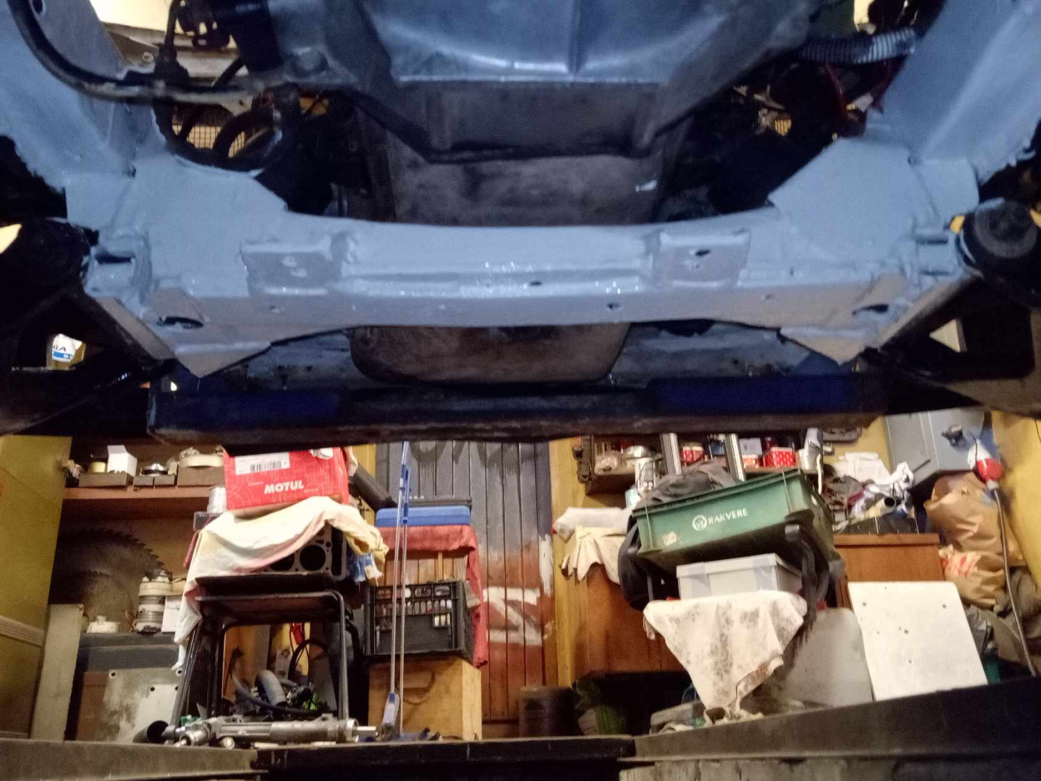

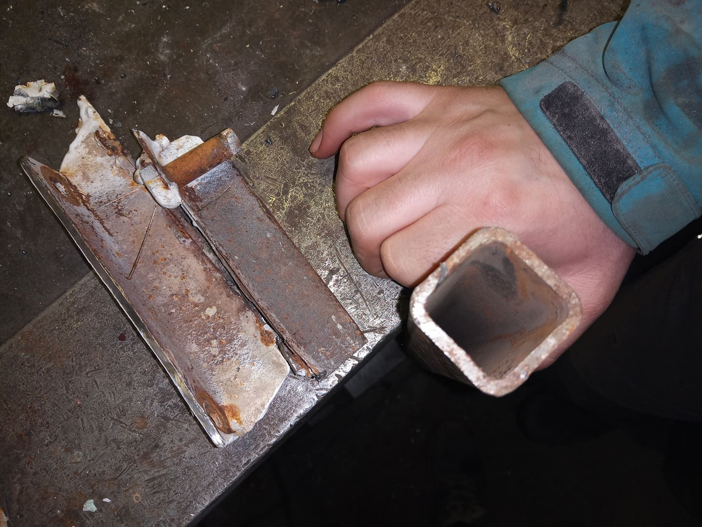

Esisillale sai ka uued kronsad voolida. Kasutasin väheke tummisemat nelikanttoru. Sisse sai torupuksid.

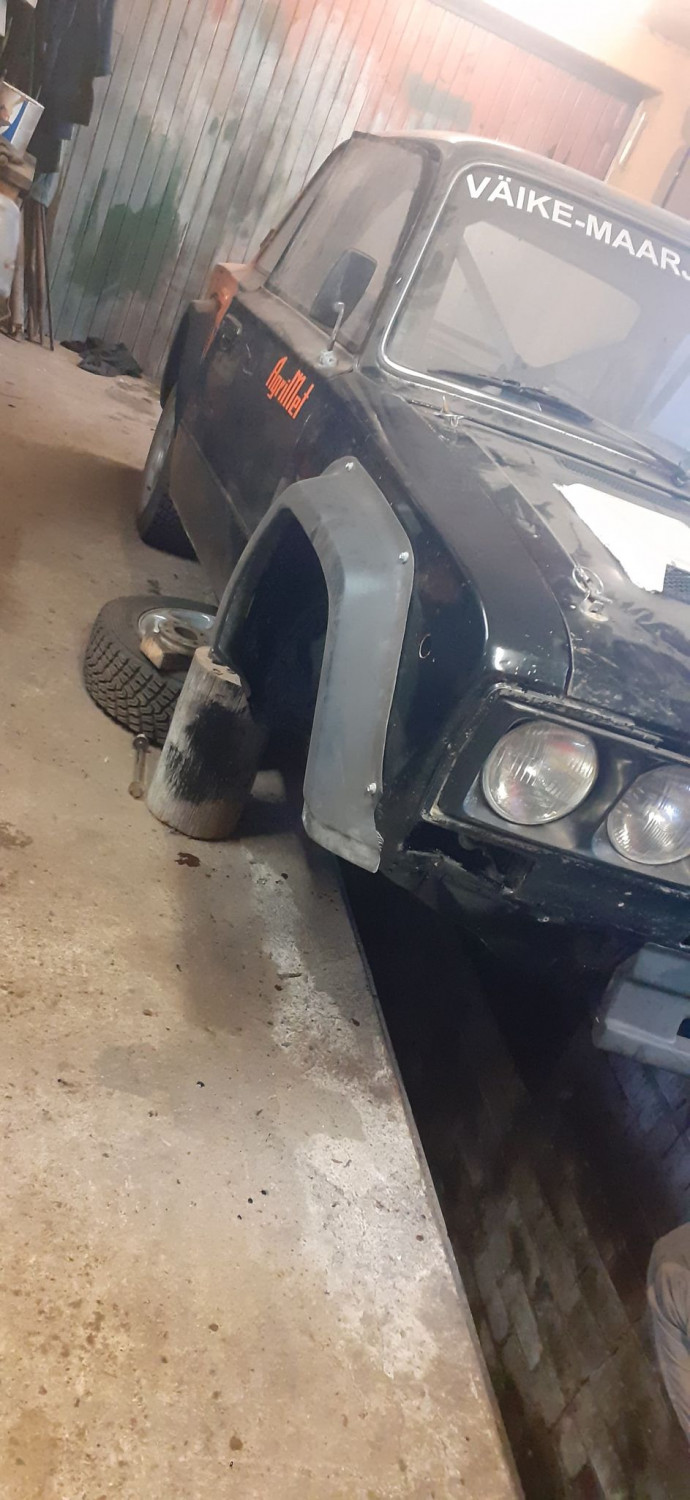

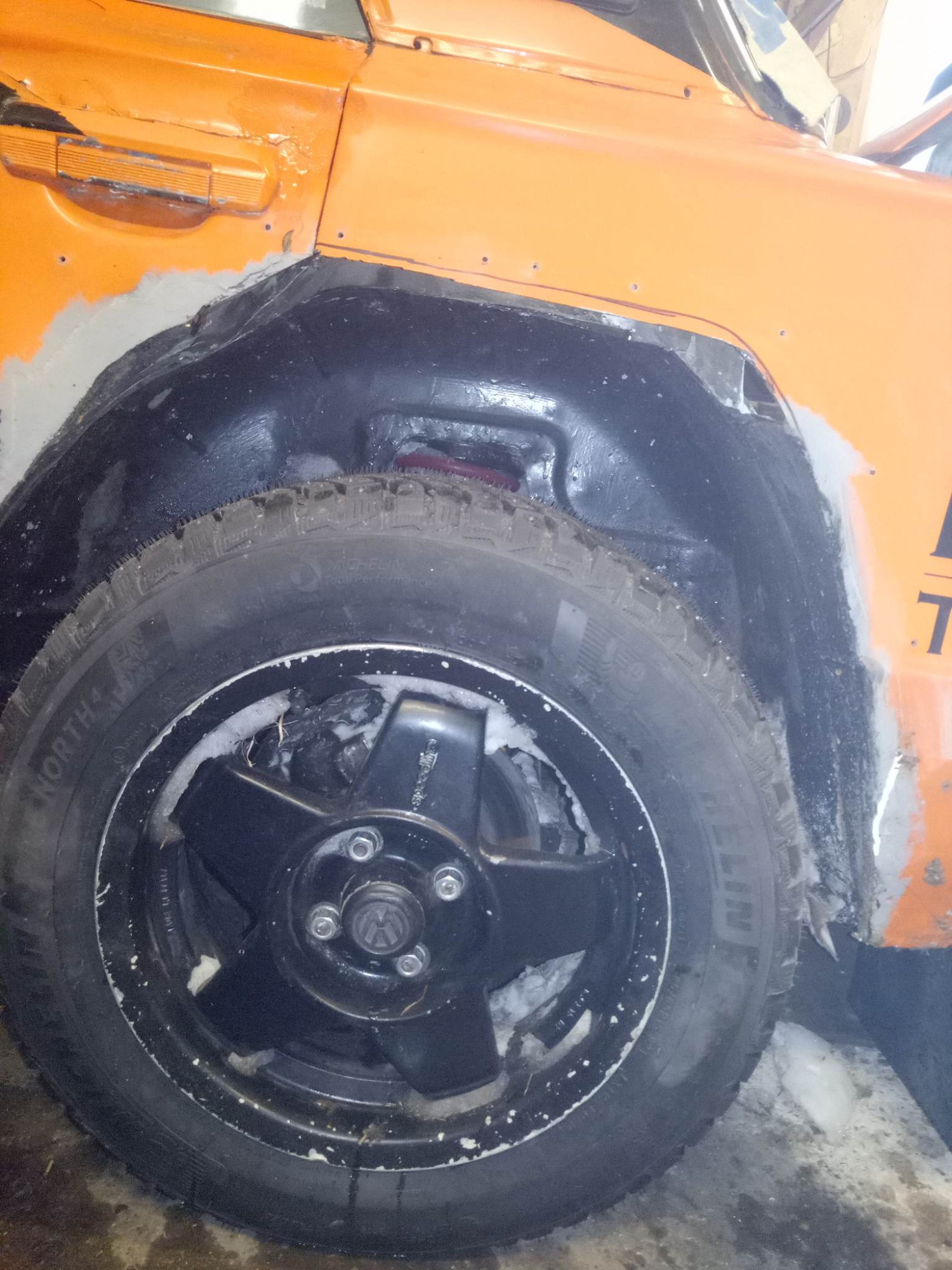

Esimese suspensiooniga sai omajagu tööd teha. Käändmik lada originaal. Selle kostruktsioon ei lase kasutada maksimaalset õõtsakäiku. Ülemine sharniir jookseb lihtsalt põhja.
Et rattad normaalselt mahuksid sai koopaid väheke suuremaks venitatud.

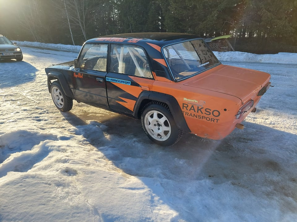

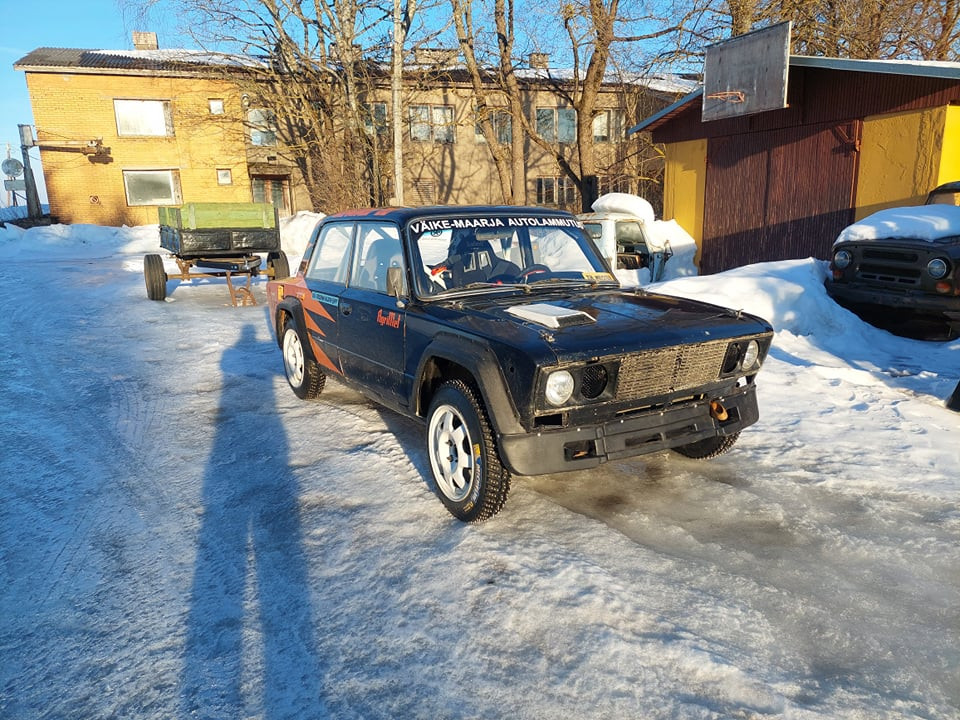

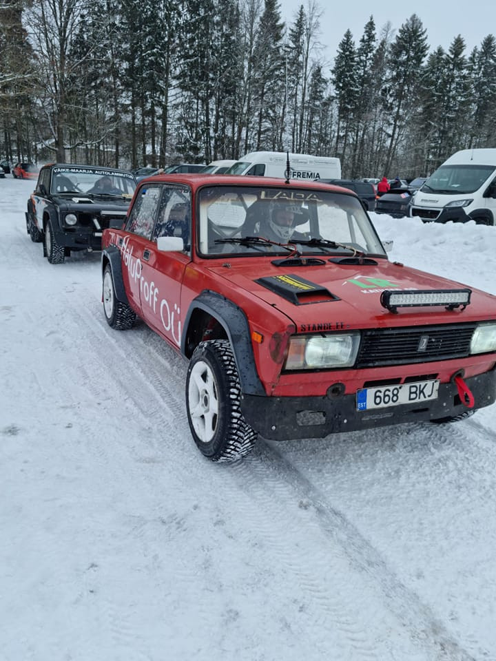

Talv peaegu läbi, aga sai ikka enne esimese ametliku sõidu ära teha.
Seda siis Simuna Lumerajal 12.03.2022
Sõita sai piik klassis.
Pill ise enamvähem. Eks oli ka väiksed tagasilöögid, kuid õpime neist ja teeme paremaks :)
Vahva pilt sõidust endast.
@PhotosbyErkiMental
Nüüd ootame lumesula... Siis saab asfaltil kõik veel paigast olevad asjad paika seadistada ;)

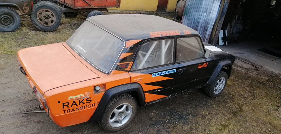

Keerasime lõpuks suverattad ka alla ;)

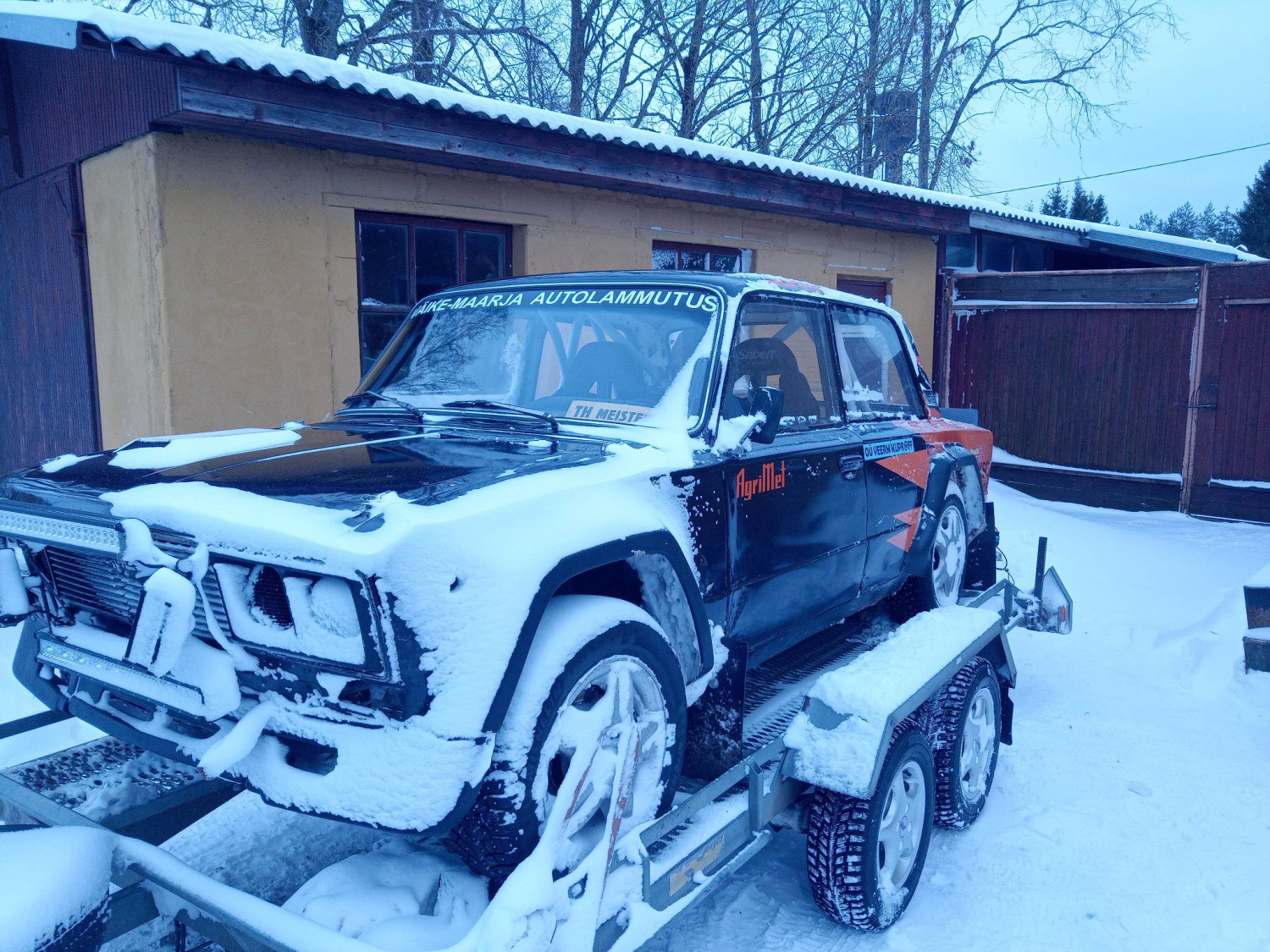

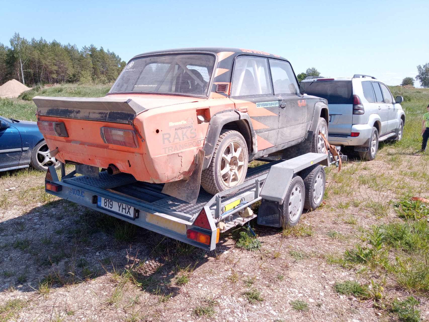

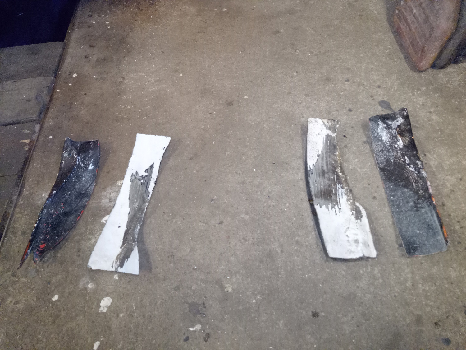

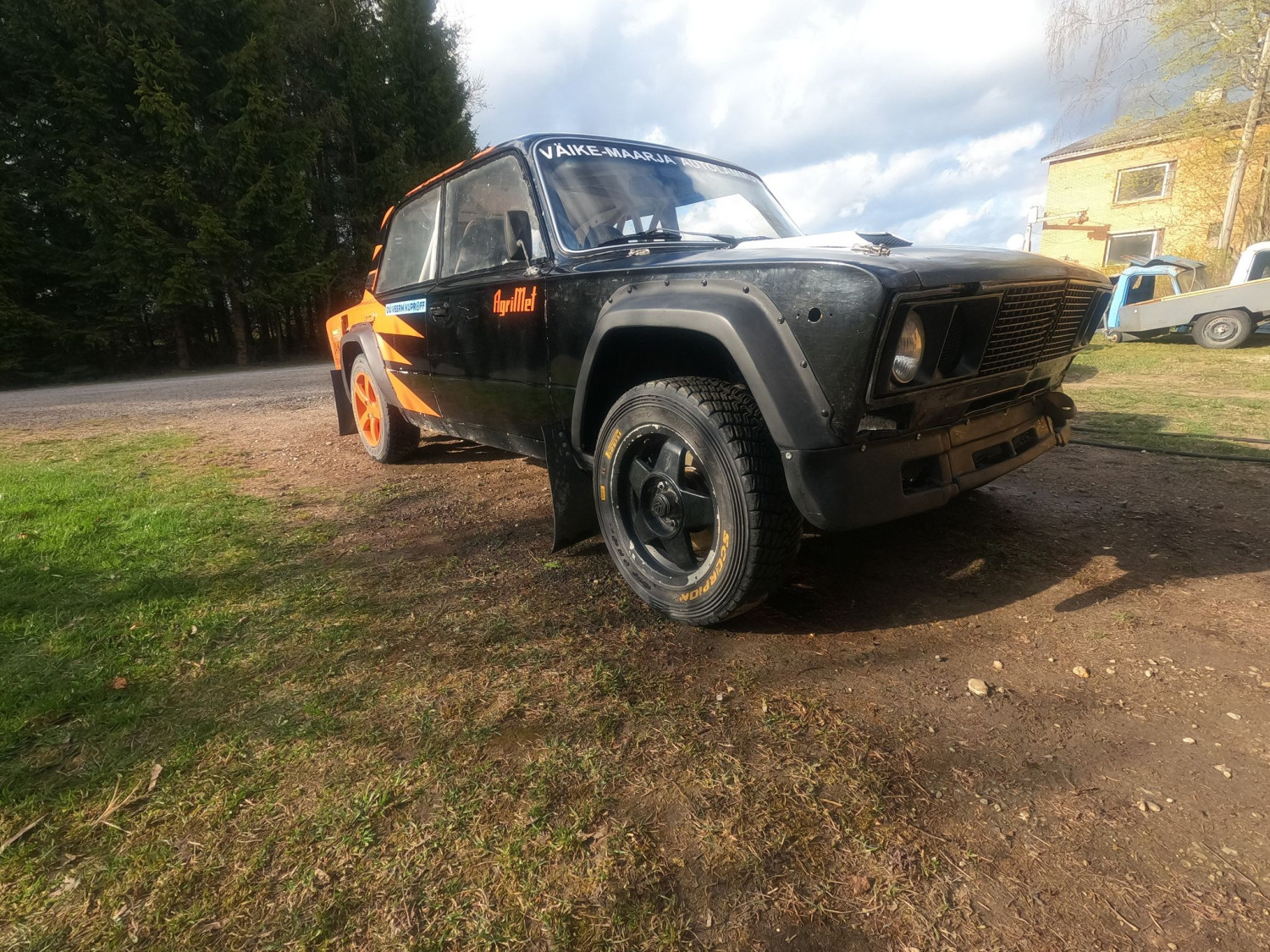

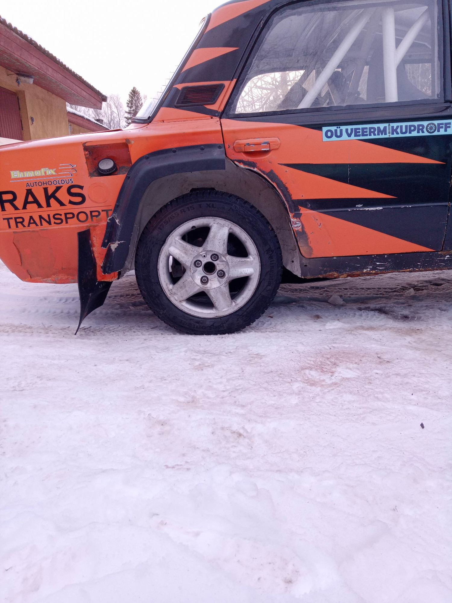

Ühel ilusal kevadisel päeval käisime siis testimas.
Kuna seade oli tehtud -15 külmaga oli plaanis logida väheke ja siis teha parandusi.

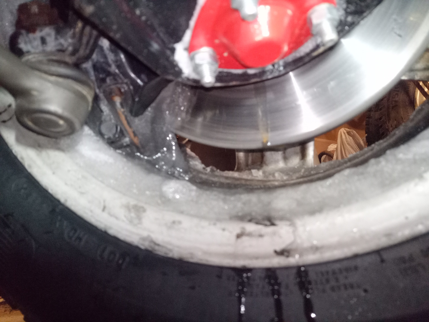

Kahjuks lõppes asi esimesel ringil ära. Kadudeks siis pooltelg, parem tagumine tiib ja laiend.
Poolvõll oli ise tegelikult sõitnud võõra autoall 2x lõuna eesti ja 1,5x saaremaa rallit. Aga minul lõppes ta ära pärast 30km. :cry:

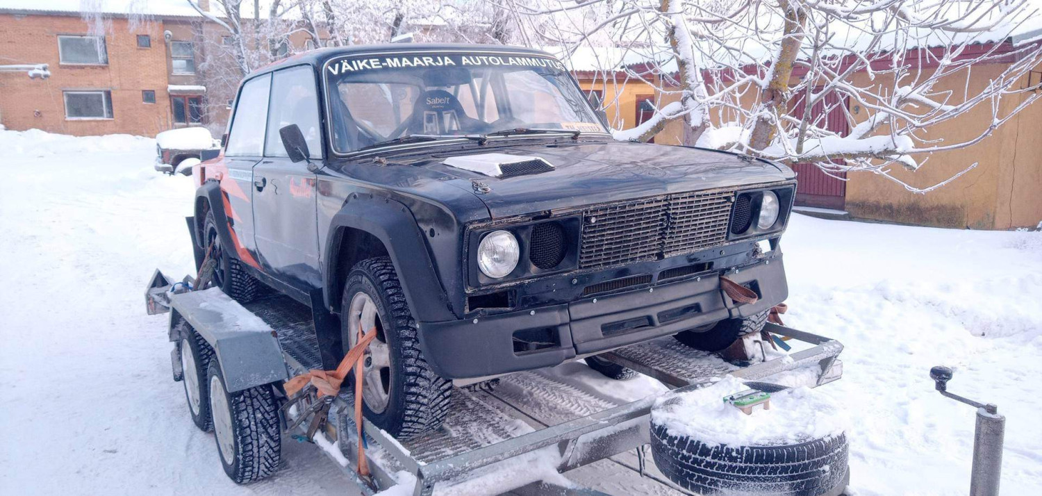

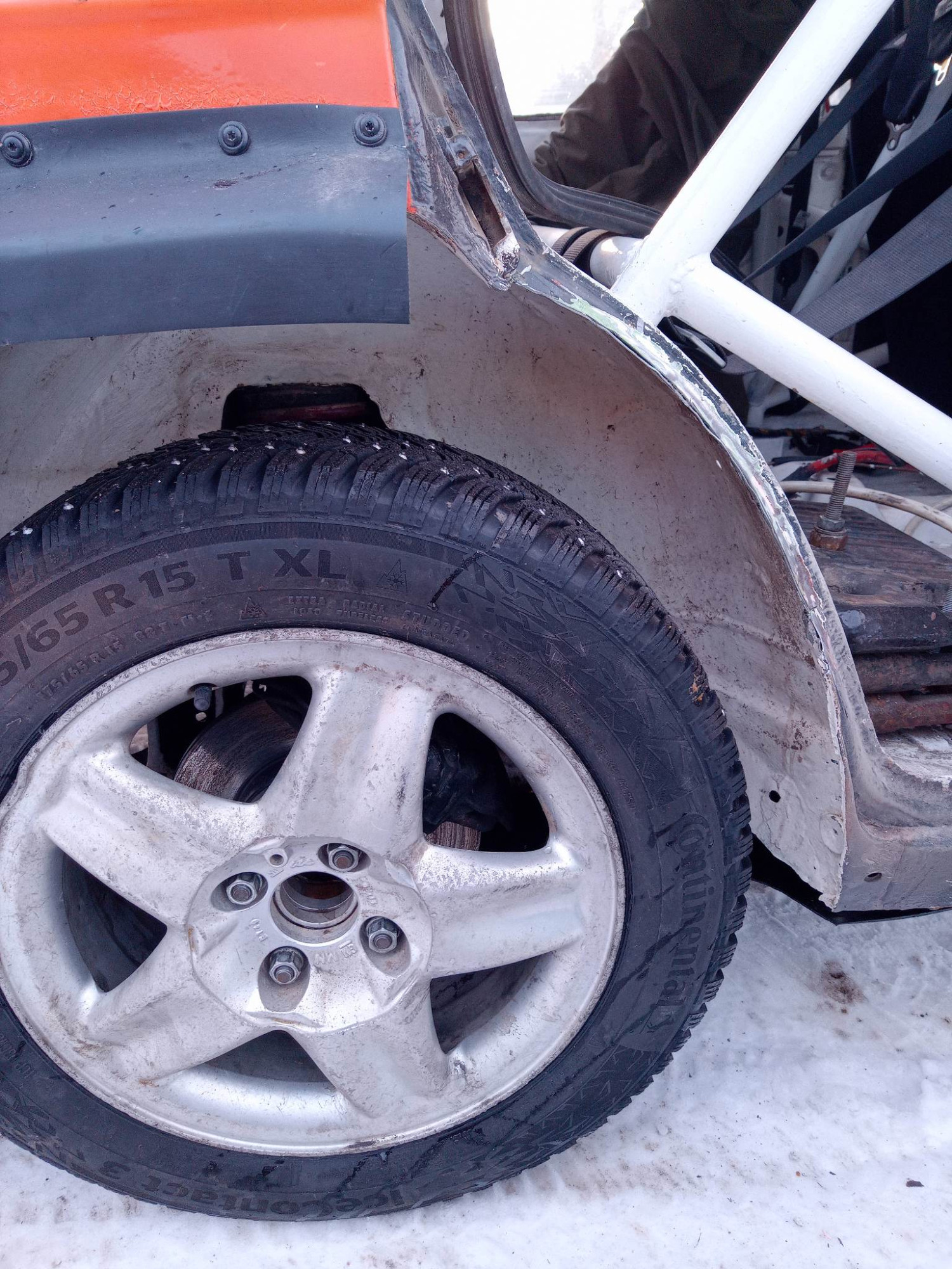

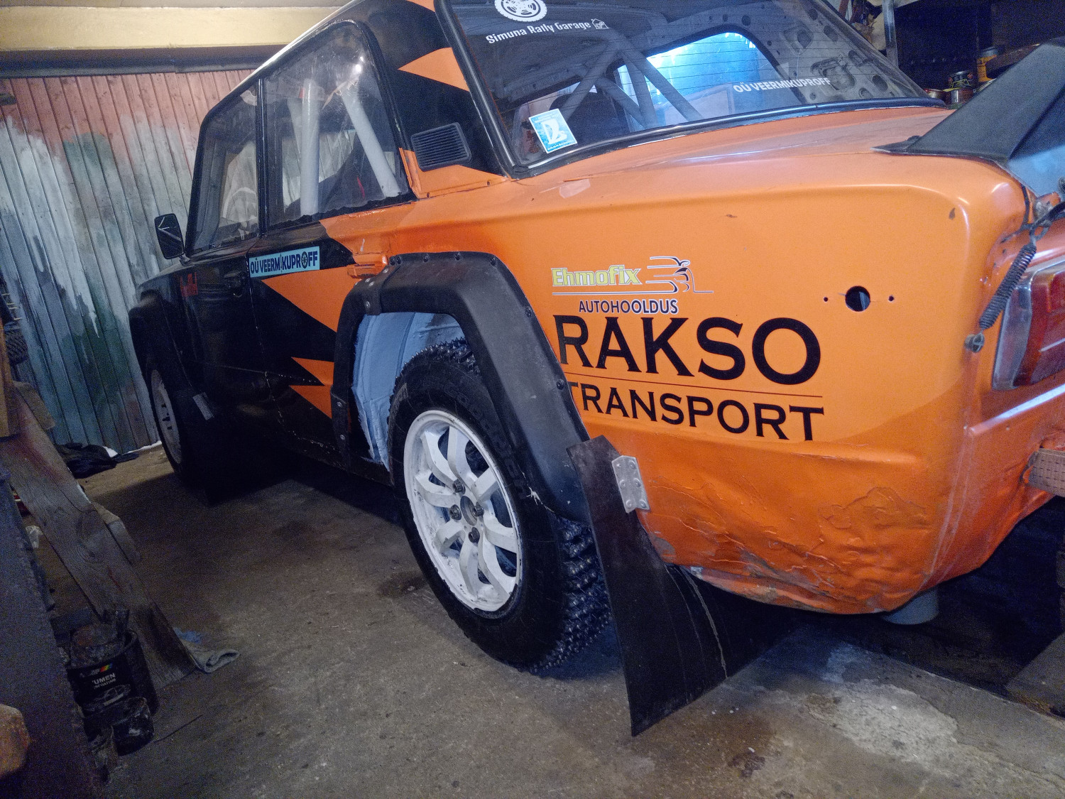

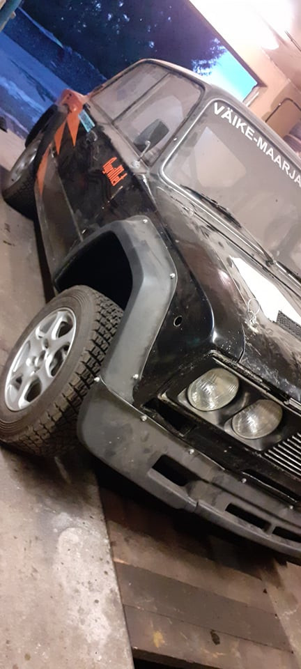

Vahepeal selgus, et tagumised koopad ikka väikesed... :?
Sai siis jälle lõigata ja keevitada...

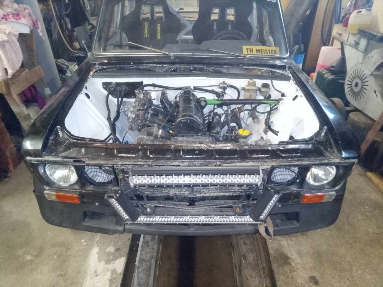

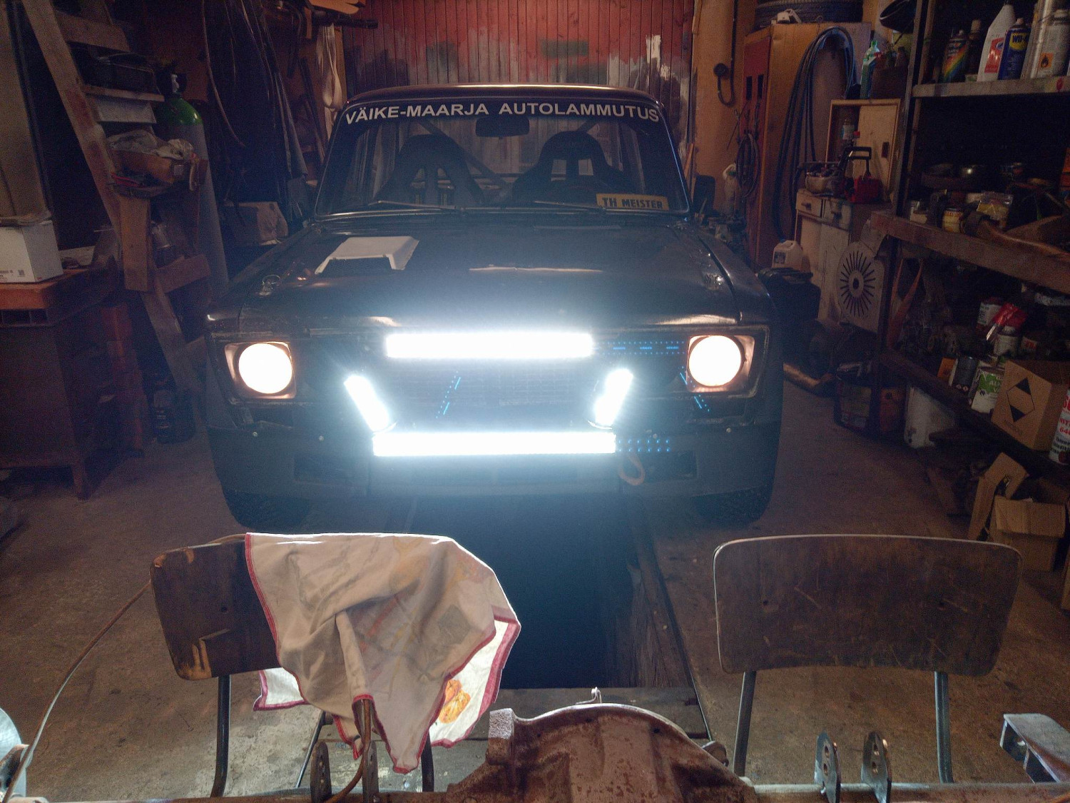

Et talve veel kohale ei jõudnud sai mõned moodsamad lisatuled ette pookida. Odav led kaup, aga raam sai hea kerge ja kiirelt eemaldatav. Kui kunagi paremad ajad võib lazerid külge keerata :D
Või on vedrustus liiga pehme:)

Pigem oli isegi jäik.. vahetasin rally talveks spordivastu ja hakkas palju paremini istuma.
Simuna pildil veel rally mode taga all. Tagumistelt vedrudelt näpsain ka natuke maha.. auto tagaosa langes vedru + amordi vahetusega 3cm.

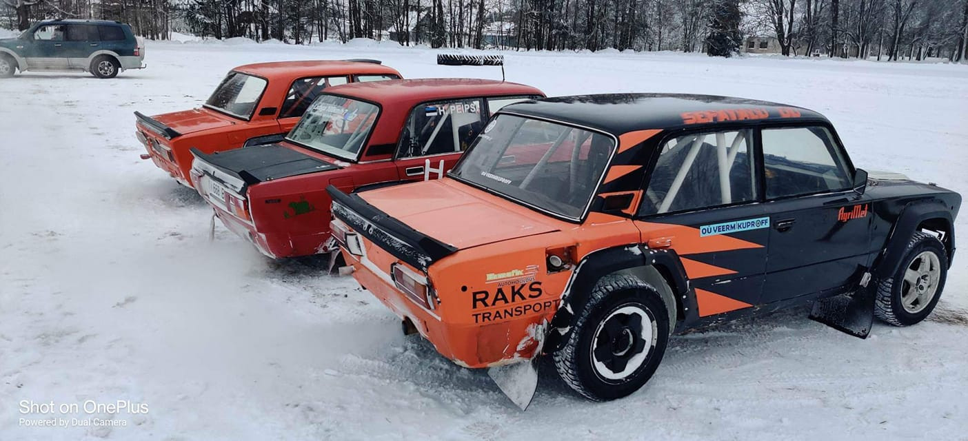

Laupäeval 25. veebruaril oli simunas vaba rada.
Sõitsime siis oma pundiga seal. Vahetasime autosi ja nautisime niisama pingevabalt head ilma ning rada.

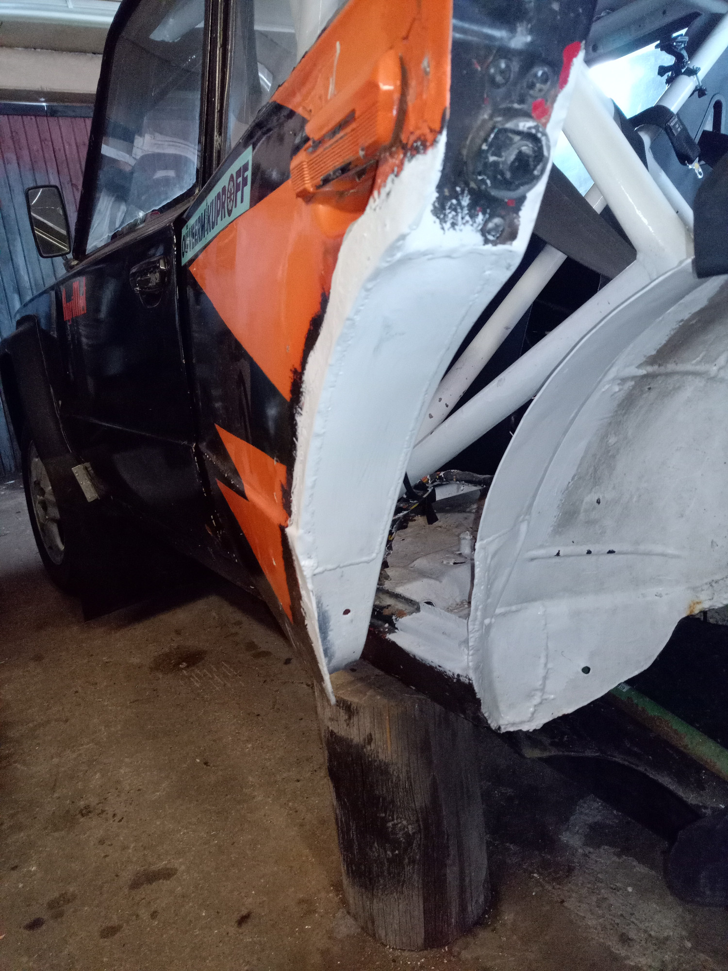

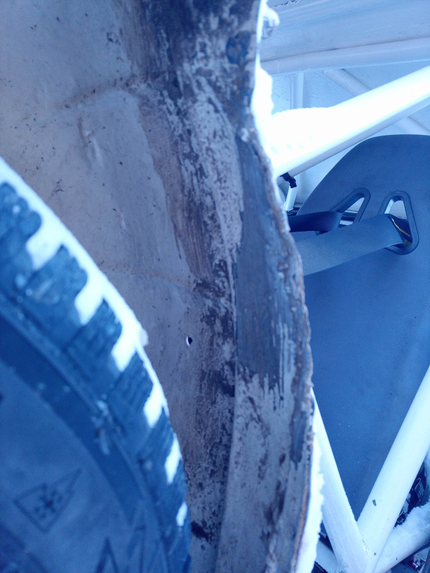

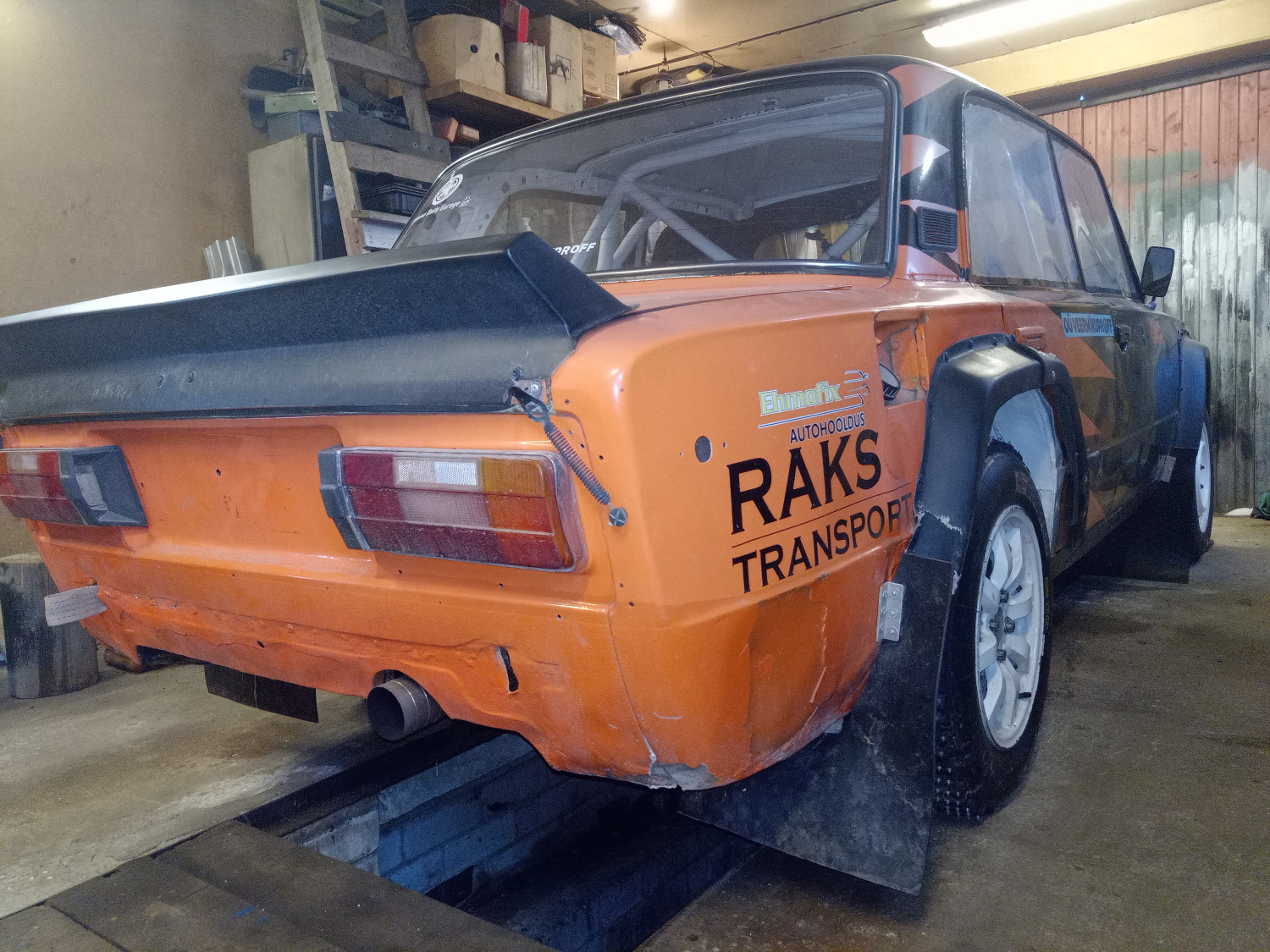

Talv on olnud nii ja naa... :D

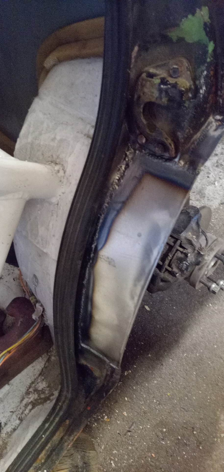

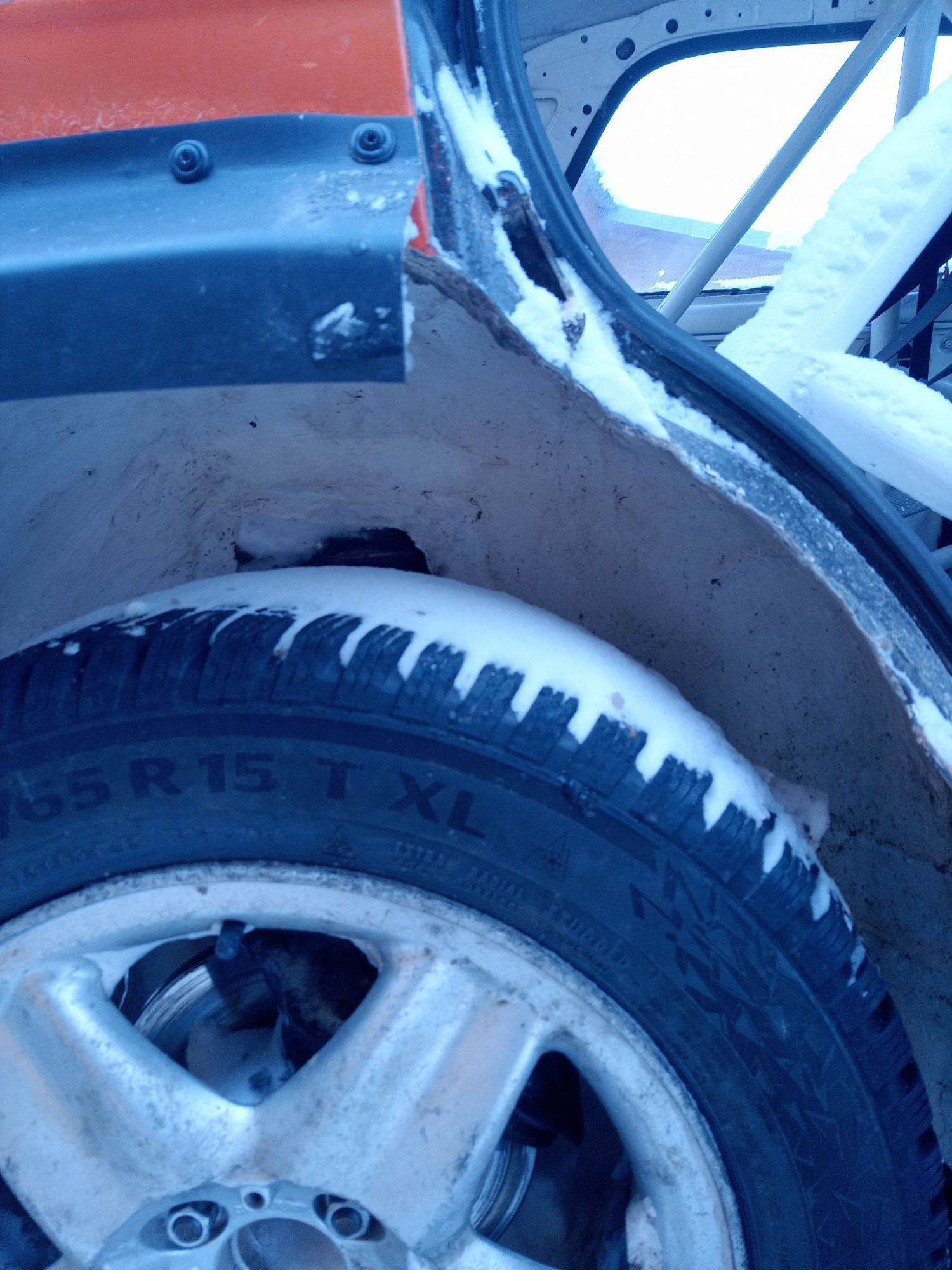

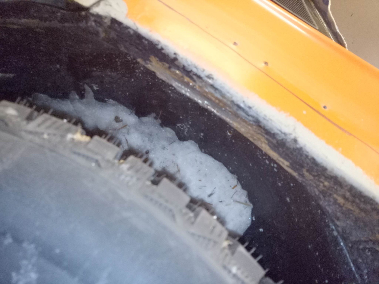

Probleeme ikka valmistab tagumine koobas. :?
Nimelt 06 tüüpi kerel on ukseluku vastus madalamal kui 05 tüüpi kerel.
Sild tsükliga otse ülesse minnes jääb ruumi üle, kuid kui üks nurk saab löögi siis ratas ikka riivib pihta.
Natuke tuleb veel lõigata ja sättida seal..
Oluliselt parema tulemuse saaks siis kui ülemised sillavardad oleks alumistega samapikad. Siis sild ülesse, alla liikudes püsiks omal kohal(ei kallutaks)
On mõttekoht selline modifikatsioon teha... Aga vaatame mis tulevik toob :)
Lumi ja jää on tore asi. Terve kõhualune on korralikult jääs..

Re: 21063 Hulkur ja valge06 1985
Postitus Postitas Walter »

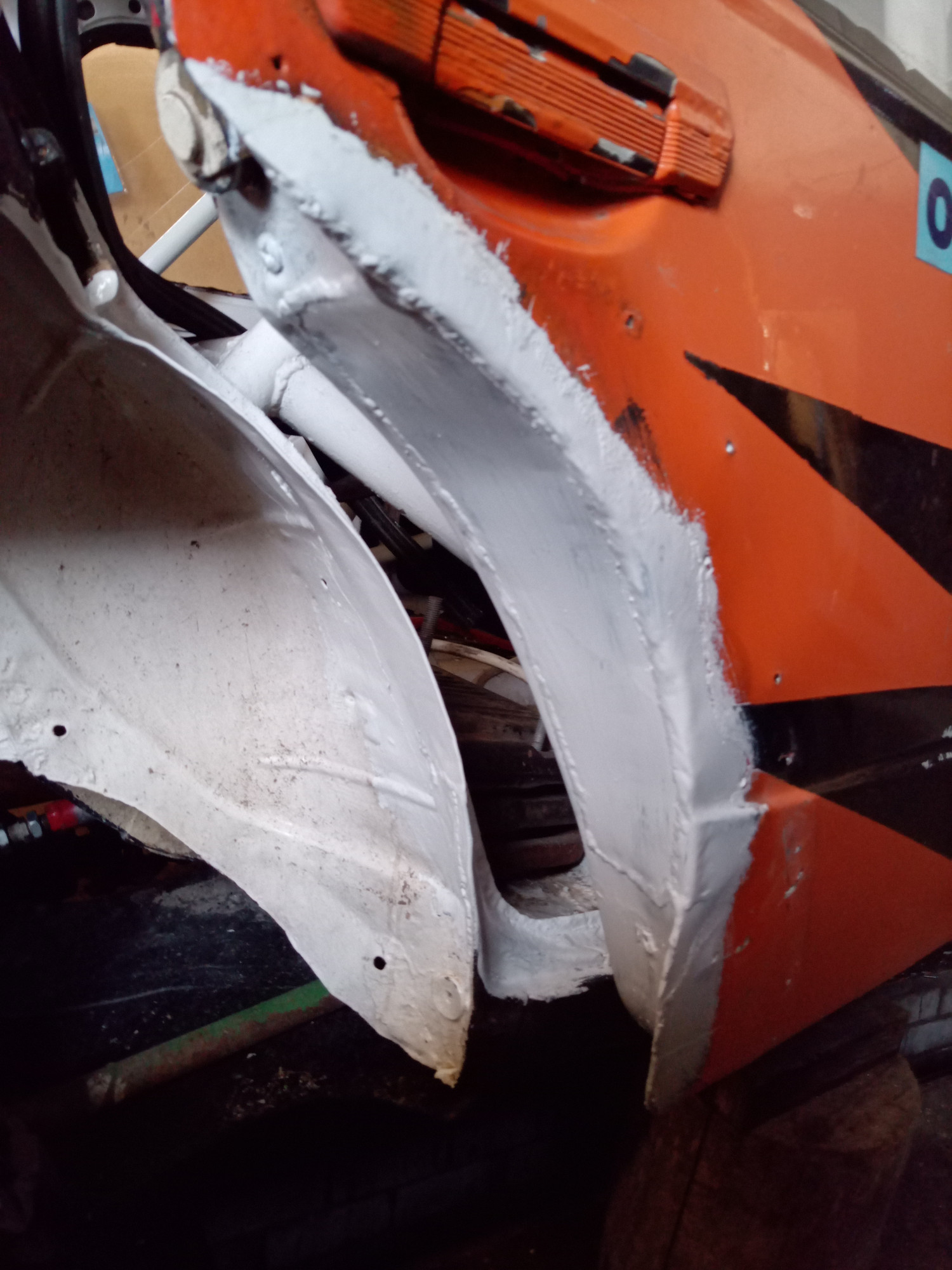

Võta taga ukse lukustid ültse ära. Saad normaalse kujuga koopa teha. Taga ukse paned nt. sarnase lukustus süsteemiga nagu kapoti lukud on. Rallikrossi punasel noolel kah niiviisi taga uksed kinni
MännikuLaiali.
Hulkur
Postitusi: 709
Liitunud: 14 Juun 2006 11:43
Asukoht: V-Maarja Vald
Postitus Postitas Hulkur »
Eemaldasin veel niipalju.
Parem.
Vasak.
Koopa kaar jäi nii.
Mõtlesin ka walteri pakutud varjandile, aga andsin veel viimase võimaluse kerele ennem kui uks kiirkinnitusele läheb 😂😀

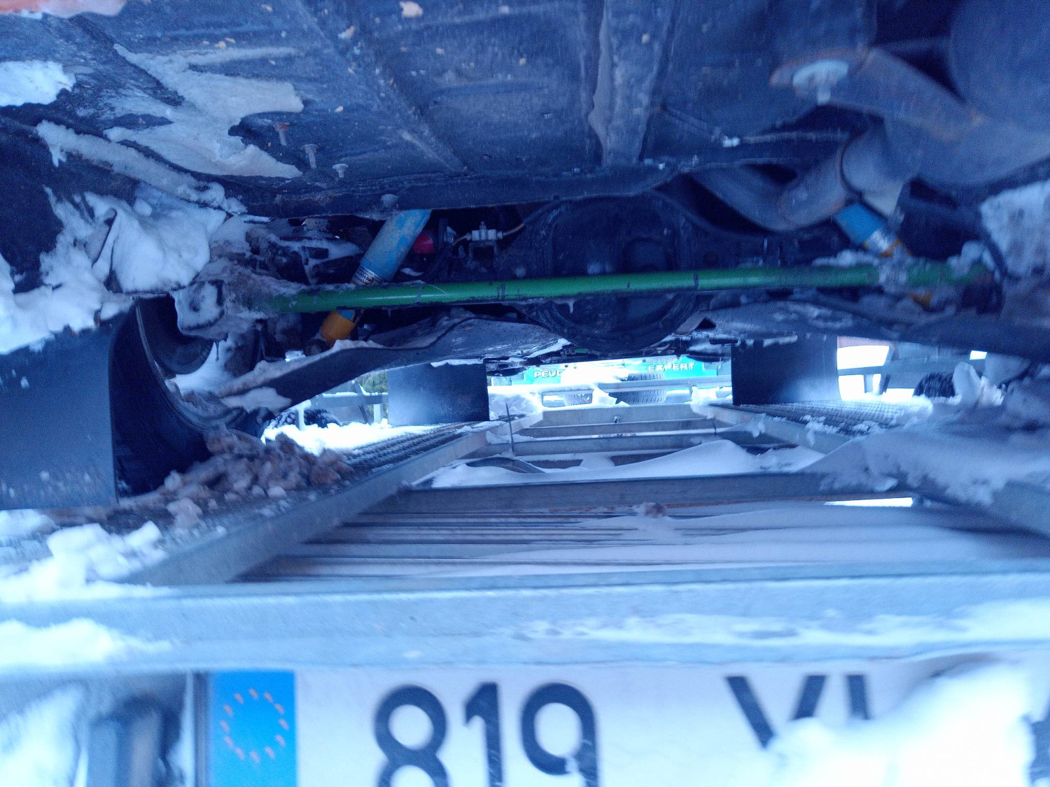

Suvel sai vähekene kangutamas käia..
Roolisüsteem sai kõverdused..
Mõeldud, tehtud.. paneme roolilati.
Golf-i latile juba tehtud ja proovitud.. tahtsin paremat lahendust... Otsisin juppaega head doonorit.. leidsin lõpuks tummisema lati hea ülekande ja sobivate mõõtudega. Kinnitused ka mõistlikud ja latt kiirelt vahetatav. Sambale sai tuleseinale üks laagripukk.
Servast serva 2.7 tiiru.. max steeri pole pingis mõõtnud, aga ca 35-37 kraadi keerab...

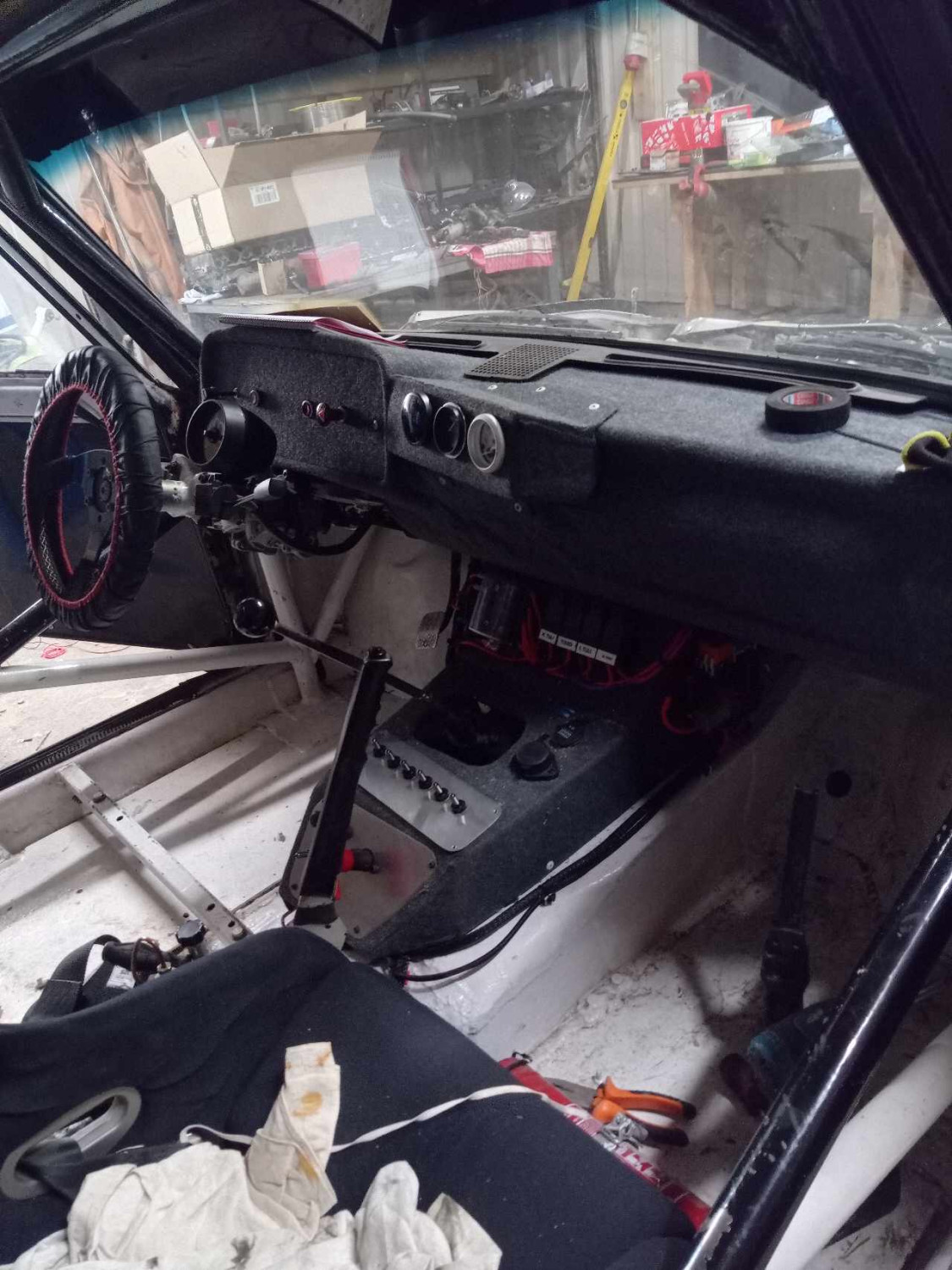

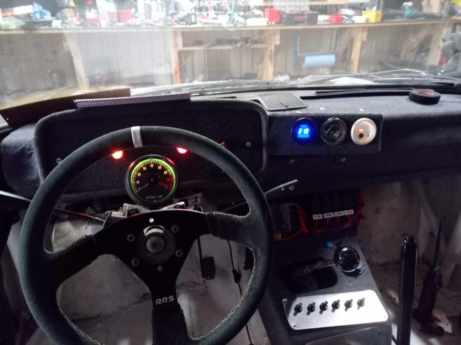

Sügis jõudis kätte ja elektrisüsteem tahtis uuenduskuuri.. kõik peale mootori elektri sai uus teha.
Armatuur sai katte ja väheke disaini.
