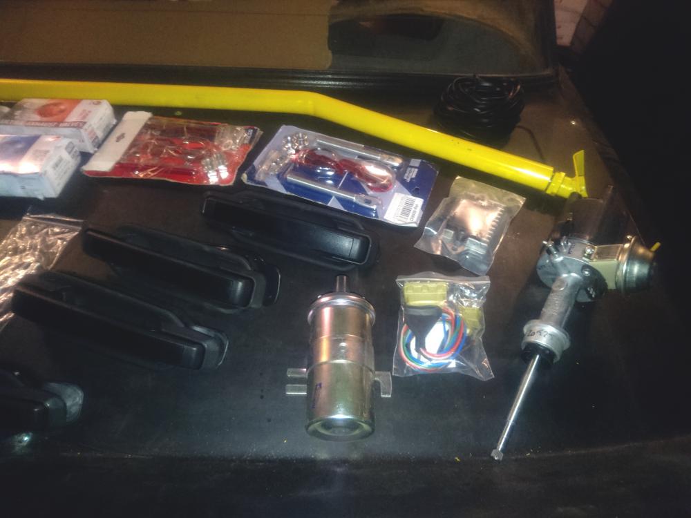

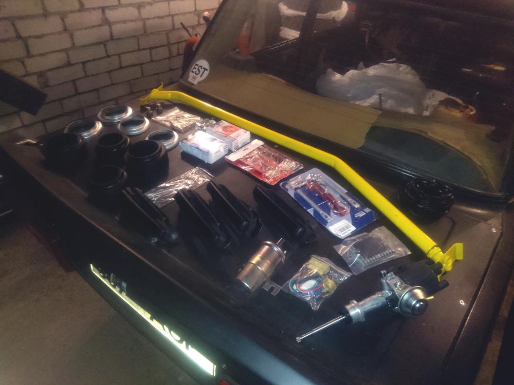

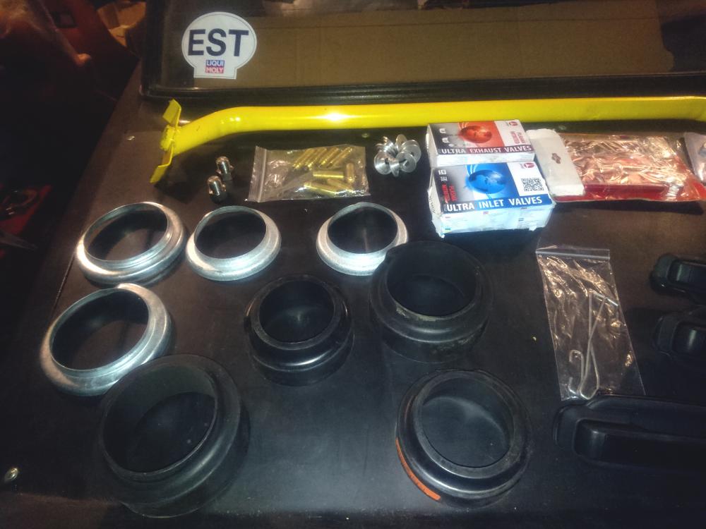

Täna saabusid ka LadaPower-ist tellitud detailid. Suhteliselt kiire transport oli, tellisin ma need asjad 26.veebruar.
1. Lada Universaalsete Kapotikinnituste Kit (punane) 2tk
https://ladapower.com/index.php?option= ... Itemid=202
2. Lada Niva / 2101-2107\ Klapide juhtpukside komplekt (Pronks)
3. Lada 2104 2105 2107 Tuning Euro käepidemete komplekt
4. Lada Niva / 2101-2107 Kerged klapivedru taldrikud komplekt
5. Lada Niva / 2101-2107 1500cc 1600cc Kontaktivaba elektronsüüte komplekt
6. Lada Niva / 2101-2107 Nitrogen Treated Tugevdatud sisse-ja väljalaskeklapide komplekt
7. Universaalne tihend laienditele
8. Stingeri Lamda anduri koha kork
9. Lada Niva 2101-2107 esi + 1.5cm ja taga +2.5cm vedrutihendite komplekt
10. Esisilla Strudbar oli ka.
Paar pilti:

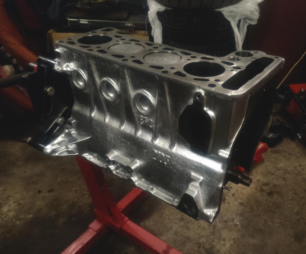

Täna sai käidud Veerenne Lada kaupluses ning soetatud järgmised asjad:
* Väntvõlli esimene ja tagumine simmerlin (tihend),
* Uued hooratta poldid (komplekt)
* Uued Blokikaane poldid (10tk),
* Mootorikinnituste tikkpoldid blokile (8tk) + seibid ning mutrid,
* Mootoribloki ümmargused kausikujulised katted külgedele 3+1,
* Poleerpasta klapidele,
* Käigukasti ja mootoriblokikaane tihvtid 4tk + 4tk.

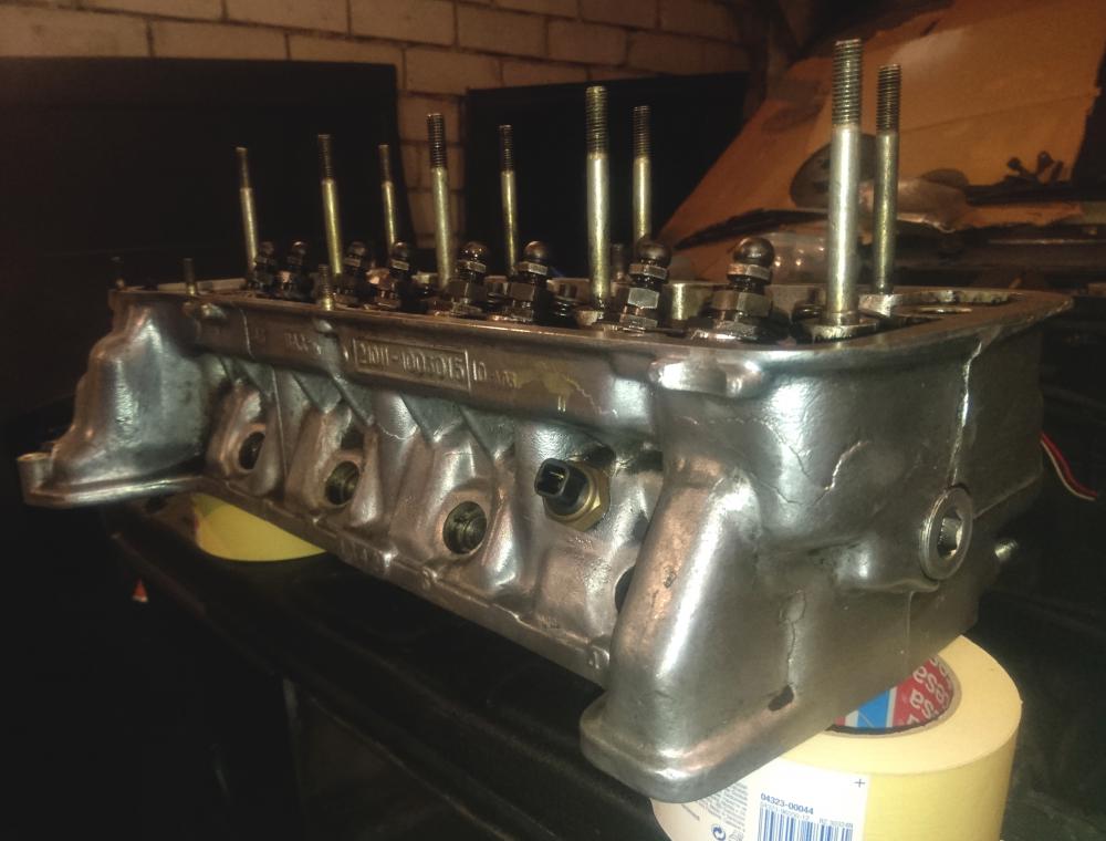

Garaažis olles sai eemaldatud mootoripadjad, mis olid väsinud. Mootorikinnitused, mis olid mootoribloki küljes on hetkel kõrvale pandud. Kui keegi soovib, siis võin need maha müüa. Lisaks sai puhastatud blokikaant veidi ning värvitud ka mootoriblokk kuumakindla värviga üle.
Paar pilti ka asjalikuks olemisest:

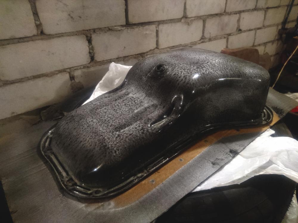

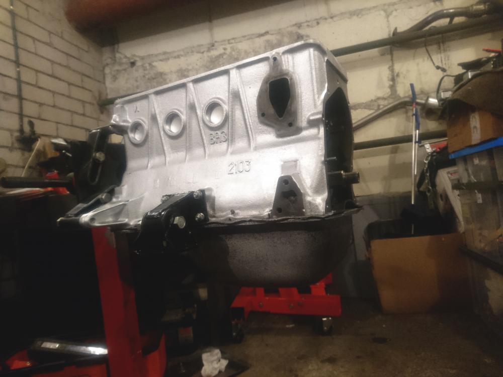

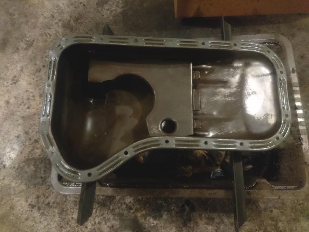

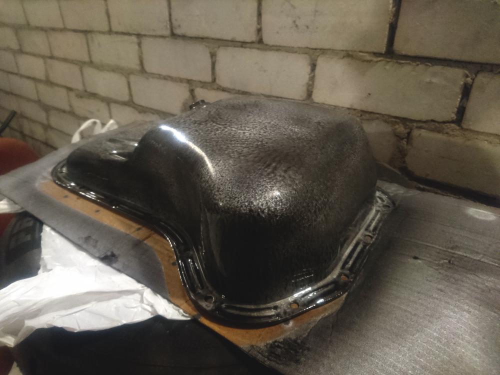

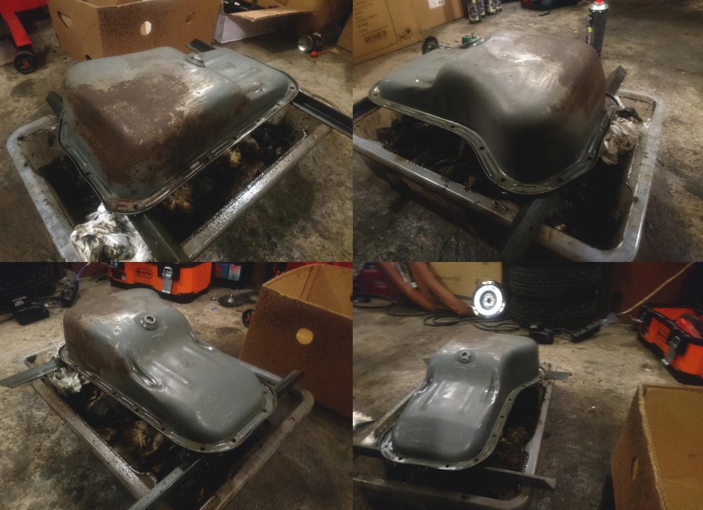

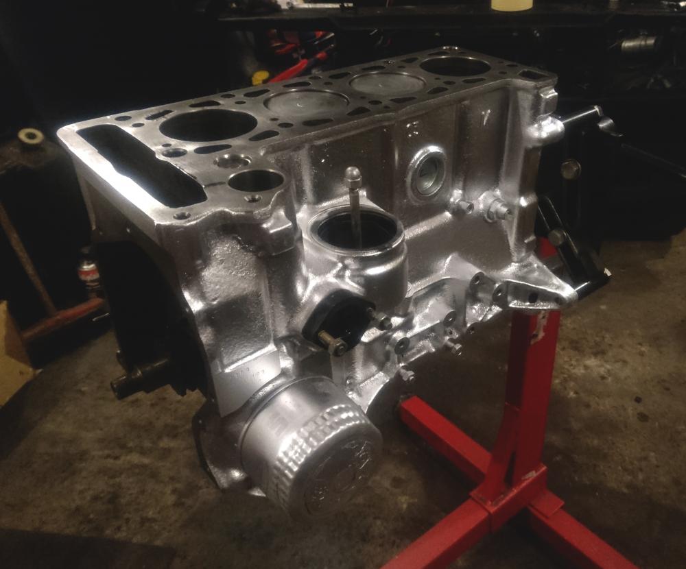

Sai siis taas Garaažis käidud ning seekord puhastasin ma karteri vanni + värvisin selle ka üle. Lisaks sai see kook uute mootori kinnitustega bloki külge pandud. Samuti vahetasin ka õlipumba uue vastu, mis oli mul juba mõnda aega olemas. Mootori kinnituste osas kahtlen, kas panin nad ikka õigesti külge. Ootan hetkel vastust, seoses sellega. Teoreetiliselt eeldasin, et käivad need nii külge, nagu sai paigaldatud (Kaldega allapoole ja kinnituste sirgem osa mootori esiotsa poole). Vana nukkvõll sai ka korpusest eemaldatud ja tikkpoldid koos mutrite ning seibide + nukkvõlli lukustiga uuele korpusele paigaldatud. Need ootavad nüüd uut nukkvõlli.

Postitus Postitas Vaalo »

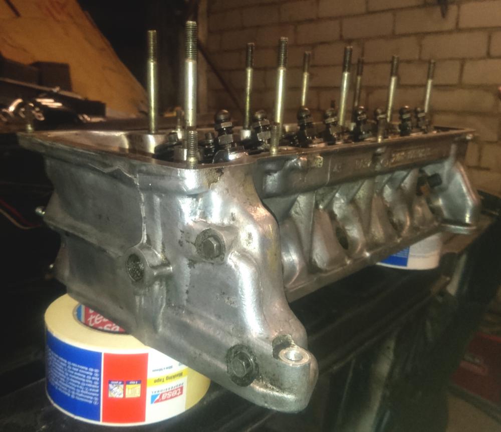

Soovitav oleks silindrid üle mõõta, kui juba kaas maas on. Samas tundub, et mootori alumise osa remont vist ei ole plaanis?
Tony_2106
Postitusi: 731
Liitunud: 06 Dets 2011 20:36
Asukoht: Tallinn, Harjumaa
Autod: 2015 Aixam City

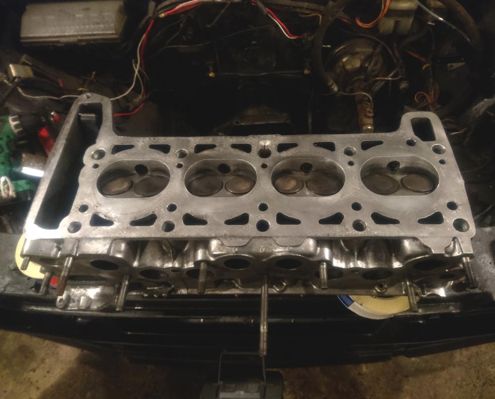

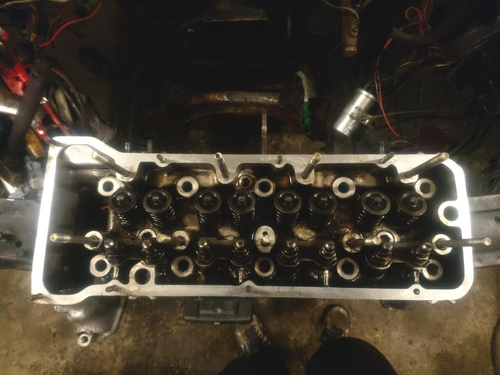

Postitus Postitas Tony_2106 »
Vaalo kirjutas:Soovitav oleks silindrid üle mõõta, kui juba kaas maas on. Samas tundub, et mootori alumise osa remont vist ei ole plaanis?

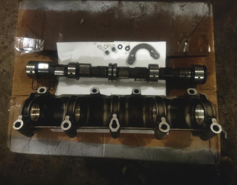

Alumise osa remont pole jah plaanis, silindrid puhastasin ära ja loksu pole, seega silindrid on korras. Esialgne plaan oli vaid kett vahetada, kuid lõpuks kiskusin ma terve mootori maha, kuna siis on parem poolraame korrastada. Plaanis oli mootor koos käigukastiga maha müüa, kuid nüüd tundub, et odavam on mul ikka seda sama mootorit veidi taasada ja nõks järele aidata.
Seega vahetan kaanes välja: kaane kõik kinnituse poldid, klapid, klapisääre tihendid, noorukid, nukkvõlli koos korpusega ja vedrutaldrikud.
+ kett, õlipump, mõlemad väntvõlli tihendid (suurem tagaosas ja väiksem eesosas).
tuleb ka uus hooratas + 215mm sidurikomplekt koos uute hooratta poltidega.
Mootorile läheb külhe ka uus veepumba komplekt ja juba olemas jahutuslõdvikute kolmik koos uute tikkpoltide ning seibide ja mutritega. Viimase tikkpoltide keermed olid suht pekkis, et oli tegemist selle detaili kättesaamisega kaane küljest. Samas, jäära kindla järjepidavuse tulemusena, sain ma ikkagi detaili ja tikkpoldid kätte :) Kaanel saab ka enamus tikkpolte vahetatud, mis vajavad muidugi vahetamist.
Eile avastasin, et sellel masinal on juba elektron süütekomplekt peal. Võrdlesin vana uuega - juhtblokk on vaiksem, kuid kinnituskohad on samad, seega uus komplekt läheb peale. Võimalik, et vahetan ka sellel juhtmed välja.
