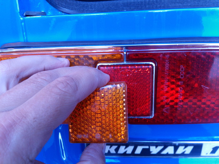

Tagatule helkur vahetatud
Postitus Postitas hugovaher »

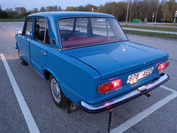

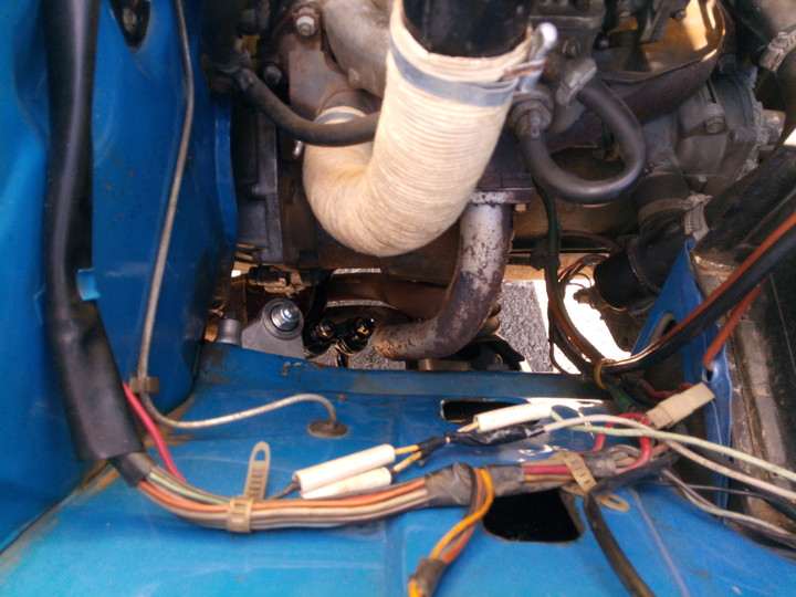

Juhipoolse tagatule keskmine helkur oli pleekinud ja riivas silma. Pigem roosa kergelt kollaka varjundiga. Õnnestus saada üks tagatuli, mille juurest sain lisaks korralikule pidurituleklaasile ka selle sama helkuri. Metallraam oli küll väsinud, kuid kasutasin enda tule oma. Tulemus on täitsa viis.
Sain ka üsna korraliku tagumise numbritule, üksnes pirnipesad olid väsinud ja roostes. Mõtlesin, et vahetan ära, kasutan oma tule pirnipesasid. Alguse sai asi sellest, et mul olid kummikaitsmed katki tulel ja tahtsin uusi.
Täna sain varutule kätte, pesin tolmu maha ja selgus, et tipp-topp tuleke.
Täna võtsin vana tule maha. Avastasin, et oli õige lüke, sest see oli tõesti väsinud. Kummitihend tuli tükkidena lahti.
Vanal tulel oli ka üks vajalik metallklemm, mis pirnidele massi annab, ära kadunud (õigemini tükkideks), mistõttu said pirnid massi lisajuhtmega, mis esteetiliselt väga kena vaatepilt pole. Täna siis proovisin ühendada nagu peab, aga... tulemusteta. Panin vana süsteemi tagasi ja kohendasin veidi, sai ok, aga õige see pole. Tagumine numbrituli peab saama massi stangest ja ilma täiendavate juhtmeteta. Pelgan, et mul pagassis ei pruugi juhtmed nii joosta, nagu vaja, pean seda asja kunagi täpsemalt uurima.

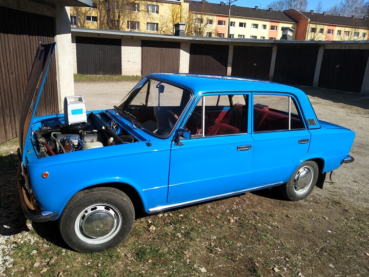

Sõber hingab
Täna lasin garaazhist veidi kuuma välja. Nende ilmadega võiks seal lõunat soojendada. Lasin sõbra korra värske õhu kätte enne järgmisenädalast oppi. Kui kõik õnnestub, siis saab varsti linna peal tiirutada ja mine tea, äkki ka Virumaale sõidetud.

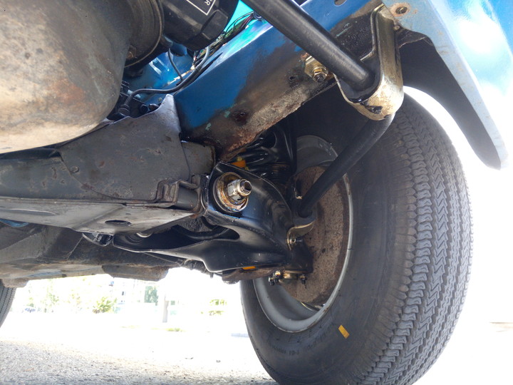

Esisild tehtud

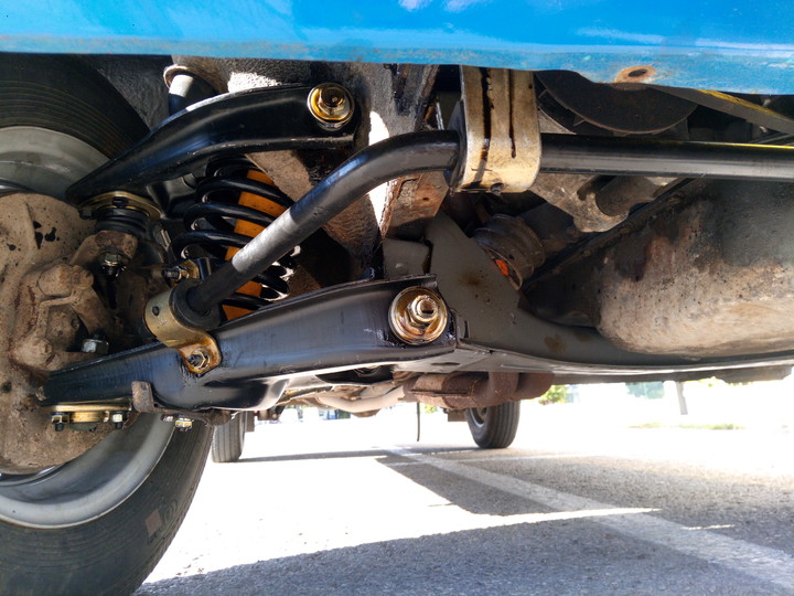

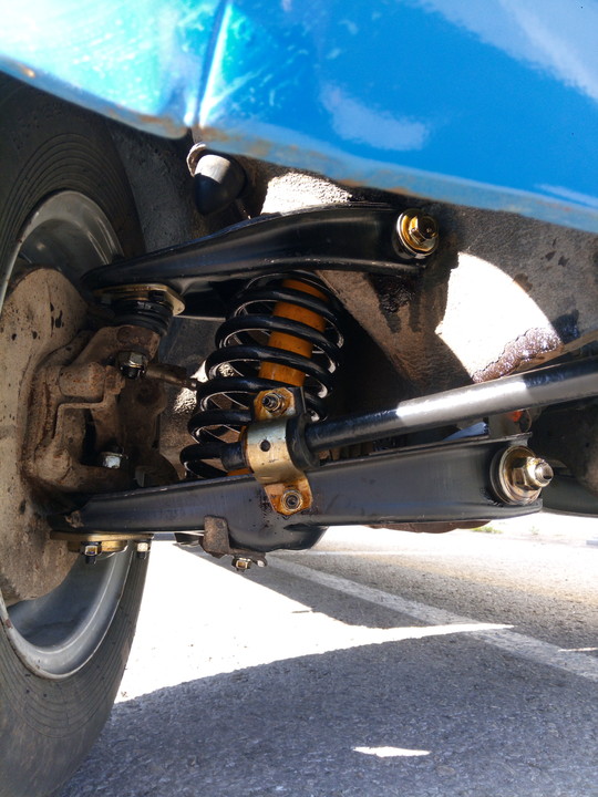

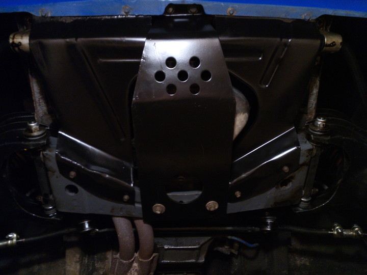

Esisild sai valmis. Carstop Turu tn-lt aitas. Nüüd veel karterikaitse ja põhjaplekk alla kruvida. Karteri põhi tahaks värskemat välimust. Piduriosa ka uuendamist. Aga eks jõuab.

Pisut painutamist ja väänamist oli. Sest vana plekk oli pooleks ja see, mille alla panin, sai uue värvi ja polnud minu auto all veel olnud. Aga sobis. Kruvid-poldid peaks uued vaatama.

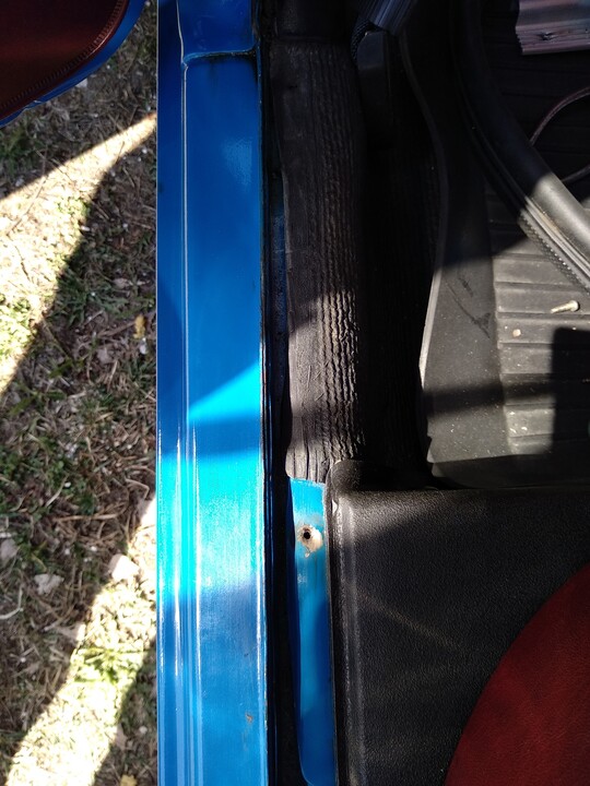

Täna võtsin löökkruvika ja timmisin ukse hingede kinnitusi.Sain juhipoolse tagaukse kenasti joonduma. Aga uks ei sulgu ikka korralikult. Ukse luku vastust reguleerisin,aga ei miskit. Ikka alt serv irvitab ja vahe sees. Nagu miski oleks ees st vahel.Ei teagi, kas on uks ikka kõver kunagisest tagant matsust või on viga ukse luku vastuses. Iseenesest püsib uks kinni ja lukustub, aga närib ikka. Pole päris see. Lähiajal vahetan tihendid. Uute vanade vastu. Näis, kuidas see uste kinnikäimist mõjutab. Ahja, tol samal probleemsel uksel tuleb vist ka link välja vahetada, ei tõmba end hästi tagasi.

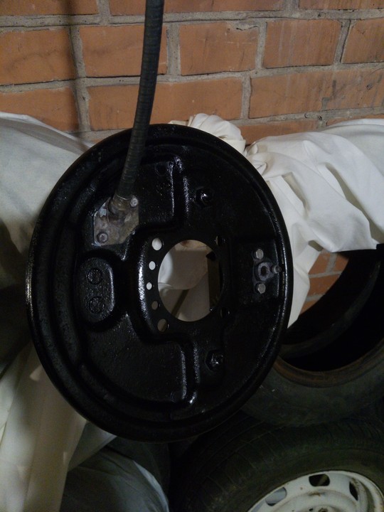

Sain juppe- trumlid ja tagapiduriplekid ekstsentrikute, silindrite, klotside ja trossiga.
Alguses oli kuri kavatsus ka sillatala koos pooltelgedega vahetada, aga hakkasin mõtlema, et kui hetkel korras, milleks torkida. Välimuse muidugi muudan värskemaks. Kunagi vahetan kindlasti ka muu.
Piduritorustik jms on juba kastis oma aega ootamas. Kevadel siis esimene suurem töö.

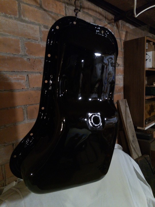

Karteripõhi
Karteripõhi läheb ka kevadel vahetusse. Pildil uus jupp.

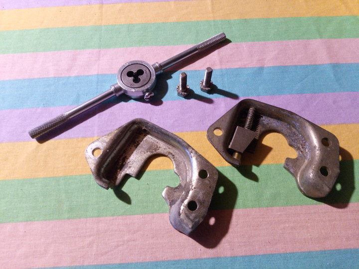

Vahetasin juhi uksel luku vastuse. Vanal oli üks detail puudu. Keermestasin poldid ja kinnituste plaadi. Vahetasin pagasnikul oleva sildi. Õnnestus saada üks mis nagu uus.

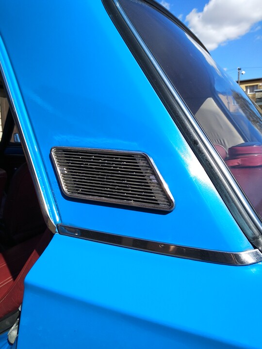

Pisitööd
Täna vahetasin veel viimase uksetihendi tagauksel. Siis panin teised õhutuse iluvõred C-piilarile (kroomitud tundusid ilusamad kui mustad, samas, kroomitud on veidi päevi näinud). Reguleerisin tagaust. Ei käinud lõpuni kinni, serv irvitas. Löökkruvikaga sai uks lahti lastud ja joondumist kohendatud. Siis nokitsesin ukseluku vastuse juures. Nüüd käib uks korralikult kinni. Veidi tahaks veel timmimist, aga on palju parem, kui enne. Ja akut laadisin. Esimese tiiru tegin ka.

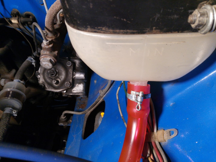

hugovaher kirjutas:Hommikul sai paika tagasi.
Ei pretendeeri absoluutsele tõele kuid kuna sa detailidele väga suurt tähelepanu pöörad siis lihtaslt infoks: minu ´75 aasta 011 paisupaak on seest vasest? toruga milles taseme hoidmiseks augud küljel.
Paagi vooliku ühenduskoht on ka erinev, mul väljub toru nurgast nii nagu sellel müügikuulutuses oleval paagil:
Kuulutus KB-s
Kuidas 76 aasta autol õige seda ma ei tea :)

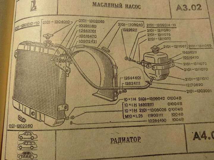

paisupaak

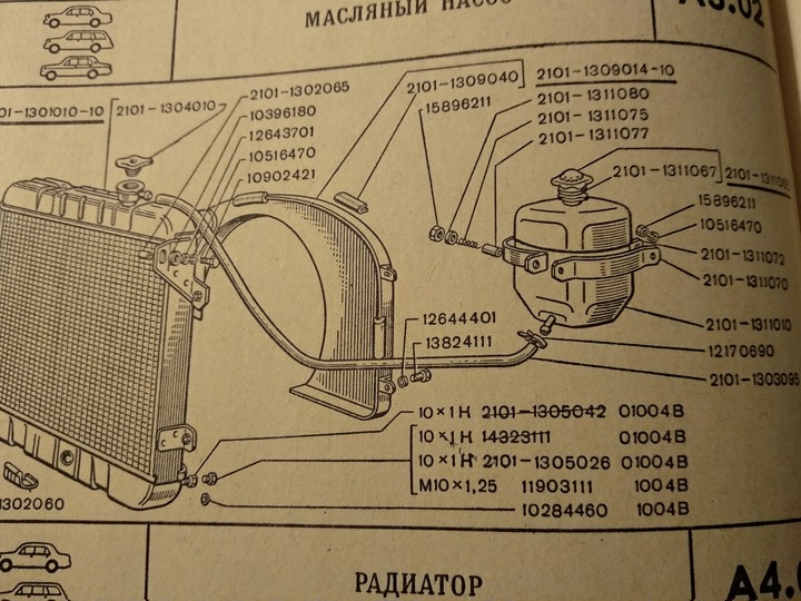

Huvitav detail. Ma sellist pole varem kohanudki. Mul on siin aga kaks pilti auto varuosade kataloogilaadsest trükisest, esimene on aastast 1976 (pildil 01 ja 02 oma) ja teine aastast 1977 (pildil ka LADA 1300 ehk siis 21011). Pildi järgi ütleks, et vähemalt 1976 aasta 01-l oli paisupaagil ava keskel, mitte nurgas. Sama jutt 1977 aasta 21011 kohta. Pilti ei saa alati muidugi uskuda. Äkki siis varasematel versioonidel oli nagu Sul, hiljem pandi teistsugused. Vähemalt C-piilari õhurestid olid 1975 ja 1976 küll erinevad mõnede allikate väitel (varem kroom, hiljem mustad). Ja muidugi ei ole välistatud, et vana külmus lõhki ja asendati uuemat tüüpi paagiga.
Postitusi: 2522
Re: VAZ 21011, hugovaher, 1976
Kuldse Börsi pilt eksitab. Toru on ikka paagi keskel.
Kataloogi tuleb osata lugeda.
https://autopiter.ru/russiancatalog/vaz ... diator-110
Siin siis 2101-1311010 on ka 2101-1311014.
Kataloogi viimase 5-6 lehe peal siis "tootearenduse" muutused kuu ja aasta järgi.
Otsi A401 ja 2101-1311010 üles.
Paagi sisene toru siiski rauast.
VAZ 2101-1972. Pilt
http://www.snap.ee/user/Urmas68/album/v ... 3#Foto0158
Viidatud Kuldse Börsi pildil oli äravool tõesti keskel.
Aga tulles tagasi 21011 juurde, kas siis 1976 aastal oli paisupaagil äravool nurgas või keskel?
Postitusi: 2522
Kõigil on keskel.
