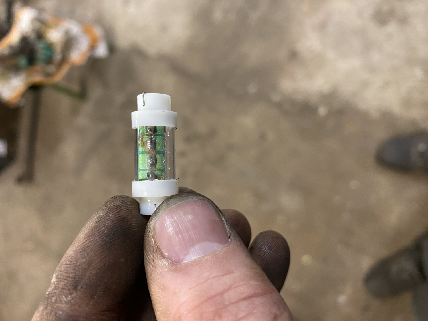

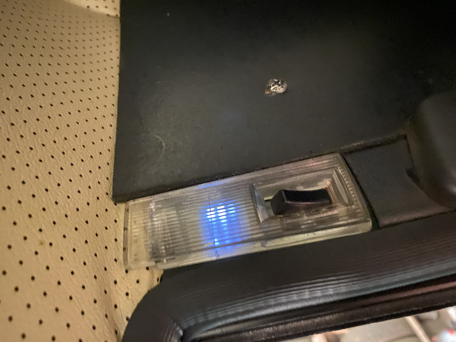

Aga kastika kuuma murest sain jagu. Nimelt ühel lumisel päeval otsustasin kastikaga garaasi minna (soola plöga ei paistnud teedel olevat). Mõned kilomeetrid sõitsin kui juba temp oli üle poole ja jõud täitsa kadunud. No nii kadunud et olin sunnitud tee äärde seisma jääma ja uuesti masinat käivitama. Kuidagi sain puterdades käima ja lidusin garaasi. Esiteks oli süüde paigast ära. Teiseks oli kontaktivahe paigast ära. Kolmandaks oli karpa küljes olev teise lõõri avamise membraan mõraga. Kuna uut membraani sahtlis polnud siis mootori ruumist mingi suva karpa kiskusin laiali ja sealt sain terve membraani. Ja ennäe imet, kuumaks ei lähe (isegi ventikat ei ole enam kordagi tööle pannud, võib el vendi ära võtta ja veepumba otsa ventika tagasi panna) ja 90km/h pole enam probleem kätte saada. Lisaks mingi kahe nädalaga tõmbas kastikal aku kotti. Lahendasin probleemi esialgu sellega, et võtsin klemmi maha. Kuna see suht tüütu tegevus siis süüte/karpa timmimise ajal tahtsin ka sellele jälile jõuda. Otsisin juba testri välja, et kaitsmekarbi kallale minna. Aga vilksamisi jäi silma, et salongis midagi hõõgub. Eelmine omanik on pannud salongi tuledesse LED pirnid ja see on seal niiskusega korrudeerunud ning hõõgus vaikselt (proovin esimest korda elus telefoniga pildi lisada, loodan et hakkama saan ja väga lahmakas ei ole. Kui on siis muudan arvutis ära)

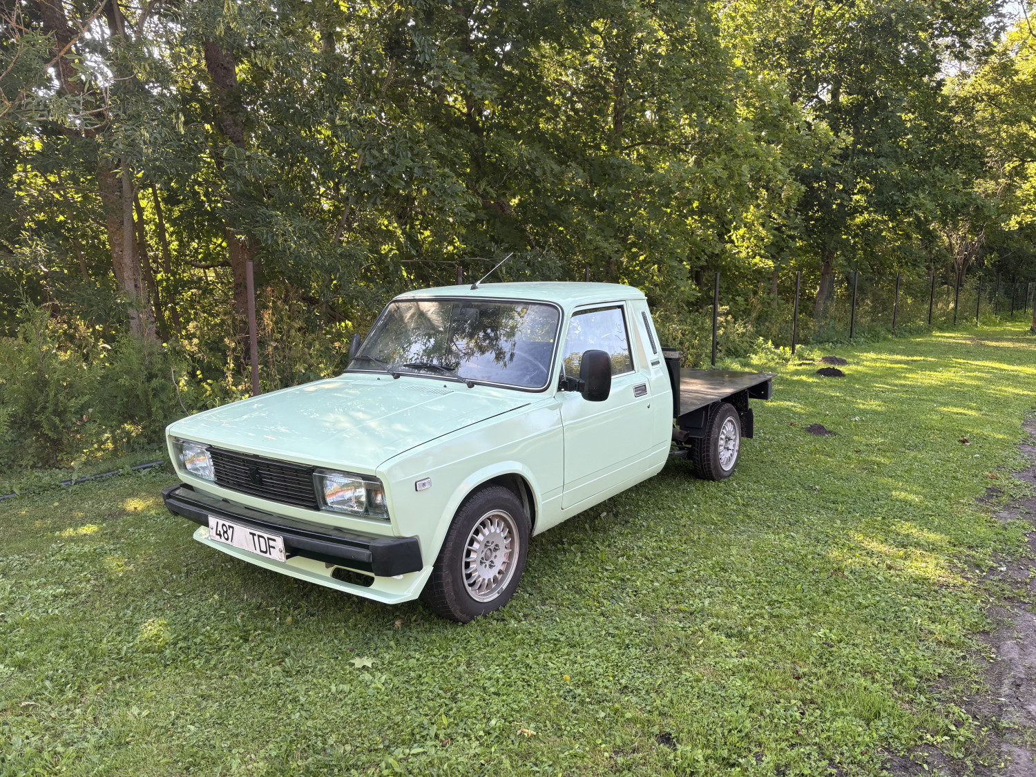

Vahepeal siia ka mõne elumärgi endast jätma. Ega suurt midagi kirjutada tegelikult pole. Kastikaga olen ringi vuranud ja vahepeal natukene tööd teinud. Natuke kruusa ja natukene puid vedanud. Tahtsin ka kärukonksu taha panna aga ei tundunud siuke päris viie minuti töö ja esialgu loobusin. Vintage weekendile läksin kastikaga. Ja esimest korda elus tekkis mul reedel õhtusel sõidul probleem. Nimelt viskas geneka tule põlema ja tempi hakkas kohe üles kruvima. Kapote lahti ja pimedas vaatasin, et veepumba otsas olev ventikas lääbakil. Selge, veepump kutu. Lohistasin sõbra garaasi ja vaatasin seal uuesti taskulambiga. Hoopis ventika poldid lahti põrutanud ja rihma pingega hakanud rihmaratast väänama ja selle ka ära lõhkunud. Pump ise korras ja ei lõtku. Laupäeva hommikul kruttisin kohe tutika rihmaratta külge ja läksin ka pool 10 poodi, et igaksjuhuks uus rihm osta. Poes aga öeldi, et kõik siguli rihmad ja bensupumbad juba hommikul ära ostetud
Rongkäigul kõik tibens-tobens. Hakkan just lossipargi poole jõudma, kus tädid ja sugulased kõik kaameratega valmis. Nagu tellitud, sugulaste ees suri pill ära. Proovisime ka kohe kiirelt seal käima lükata aga ei aidanud. Mulle tundus, et uputas üle. Kütsi filter oli täitsa kütust täis (tavaliselt ikka mingi õhumull sees) ja ka küünlad olid märjad. Lohistasime teise auto järgi sadakond meetrit ja ärkas jälle ellu.

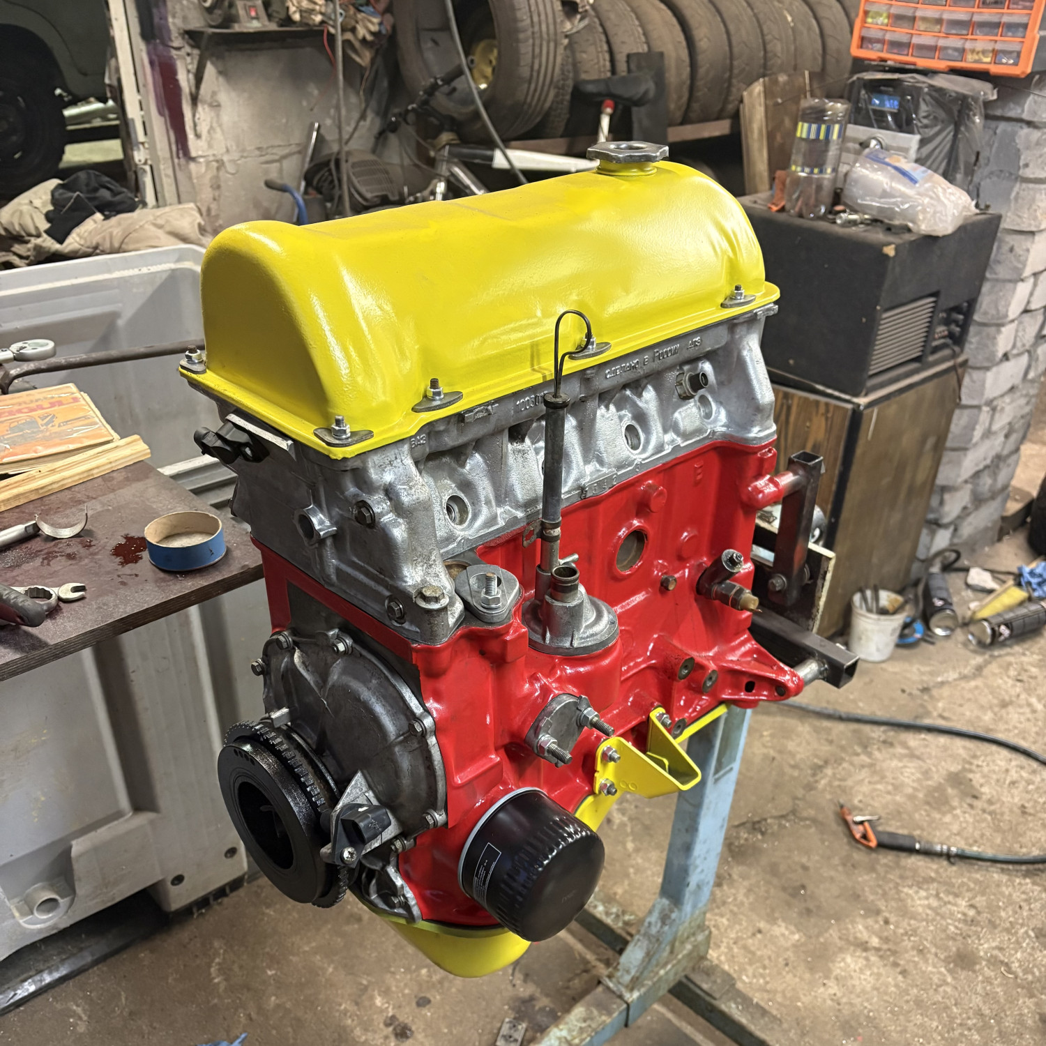

Feissbuukis scrollides nägin Sterni poolt müüdavat täispritse niva 1,7 mootorit ja nii saigi suund Metskassi Garaasi poole võetud. Plaan oli mootoril tüüpilised tihendid vahetada ja vahele ära visata. Ladapoweris tihendeid ostukorvi toppides avastasin, et odavam on terve tihendi komplekt võtta. Ja siis mõtlesin, et kui juba komplektis plokikaane tihend ka on, siis vahetan selle ka ära ikkagi (alguses ei plaaninud). Ja kuna mootori niikuinii lahti võtan, siis puhastan ja värvin juba ära ka. Kapist leidsin plastiliiniks muutunud värvi jäägid ja tuiskasin jupid üle. Saatsin Sternile vahepeal pildid ja ta ütles, et kui juba nii laiali võtsin, siis vahetagu ma rõngad ja saaled ka ära. Nüüd ma siis ootan järjekordset pakki ladapowerist

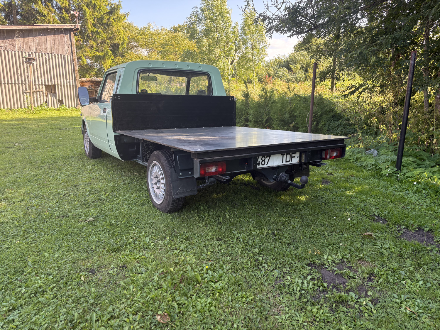

Kastikal sai kast maha võetud, et raami seisukorda näha ja paak ära vahetada. Lisaks paigaldasin kärukonksu ka, et suvel saaks skifi vedada.

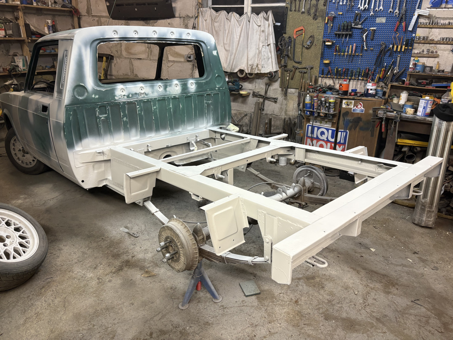

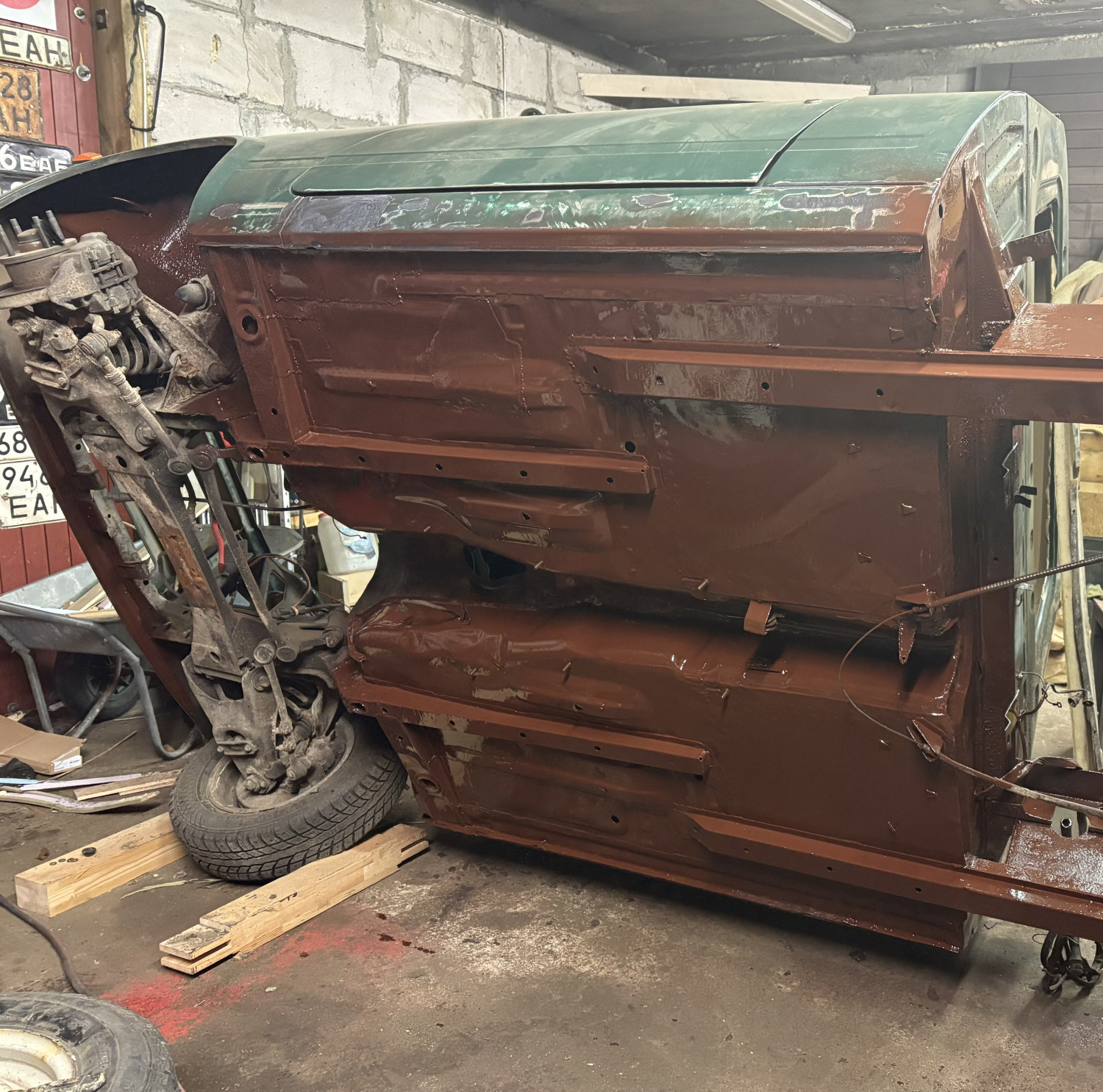

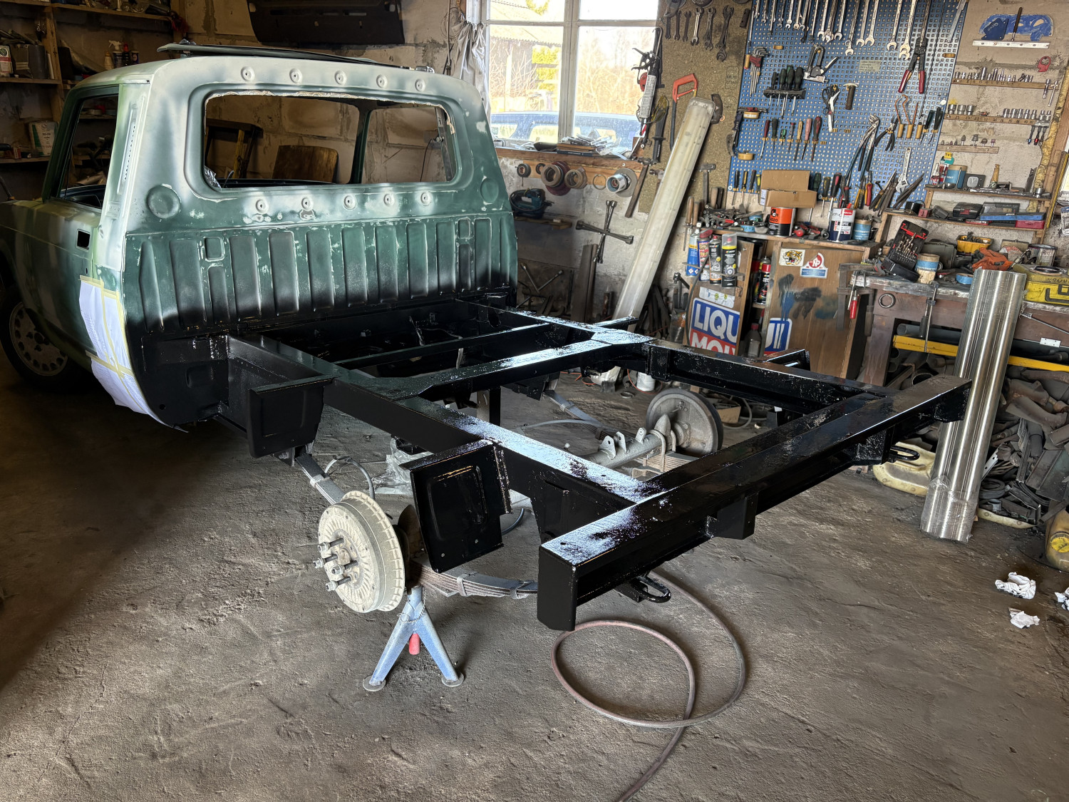

Aga mootorile sai värske värv selga ja uued kuluosad ka külge keeratud. Põhi sai vanast materjalist puhastatud, mõned üksikud kohad keevitusega lapitud. Nii põhi kui ka raami osa sai krunditud ja värvitud. Värvijaga jäi jutt, et värvin põhja, raami, kapotialuse, uksevahed, pahteldan ja krundin kabiini ning tema värvib siis kabiini veebruaris ära. Kuna talv oli maru ja ma ei saanud nädalavahetuseti oma garaasi pahteldamise ja värvitööks piisavalt soojaks, siis lükkus ka kogu värvimine edasi. Märtsis oli minu poolt kõik valmis ja jäi värvija juurde viimist ootama. Ja siis kõik lükkus aga edasi ja edasi. Küll venisid tal mingid värvimised ja keretööd pikale jnejne. Lõpuks jaanidel ei jaksanud enam oodata ja oli vaja ka garaas tühjaks saada. Tellisin värvi ja tuiskasin ise üle. Aga värvipüss tegi natukene trikke värvimise ajal ja kohe ei saanud probleemile jaole ka. Paar päeva hiljem kui portesi värvisin, siis sain probleemile jaole ja püssi ilusti käima. Nii et kabiin tuleks uuesti millalgi üle tuisata, praegu peab leppima

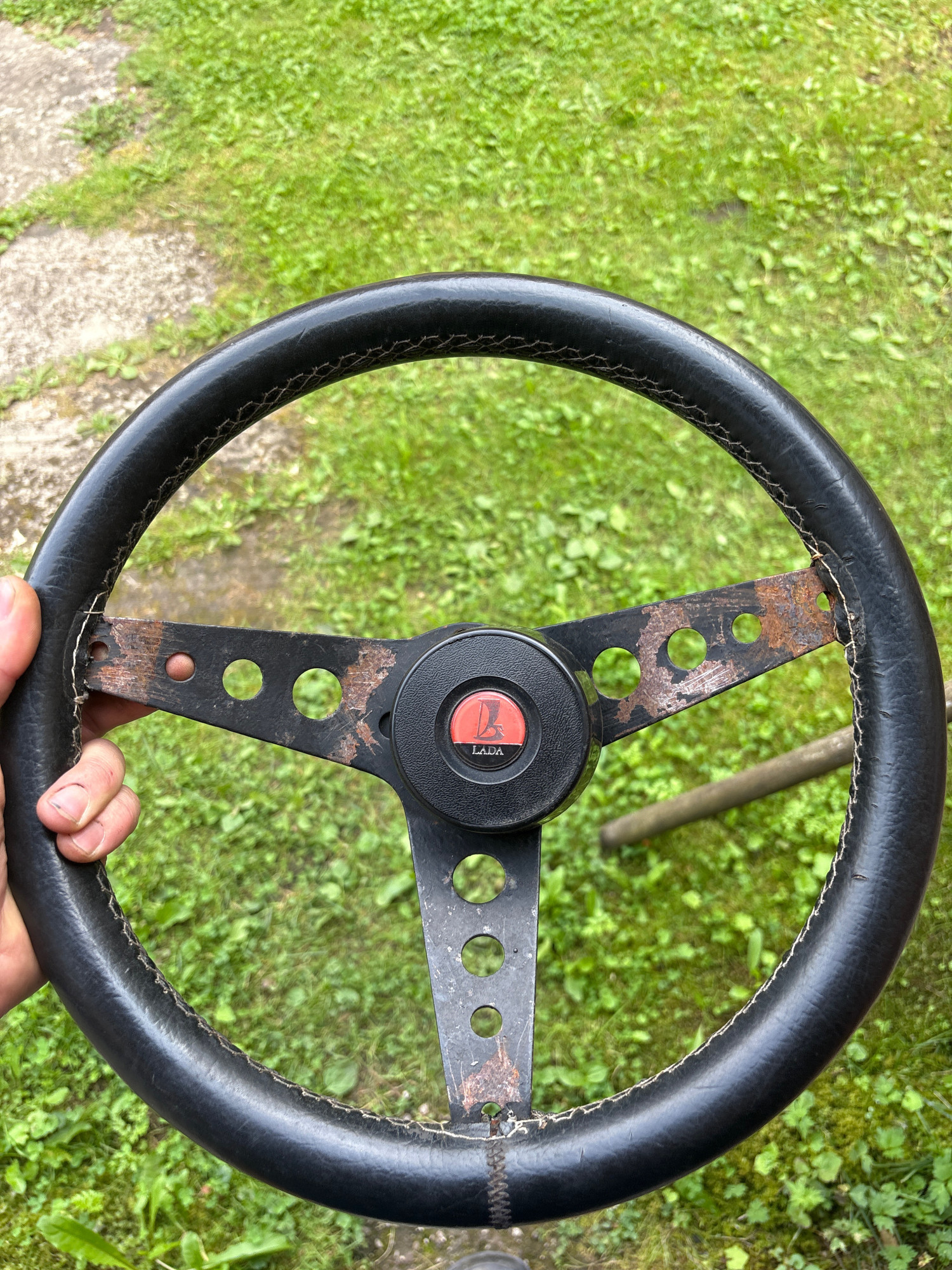

Ülevaatus läks puhtalt läbi ja hetkel teen ka ühele roolile värskendust.
