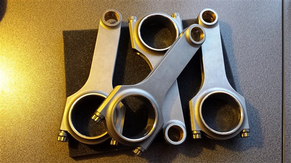

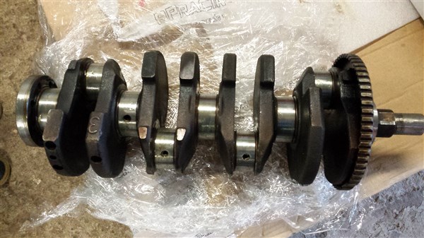

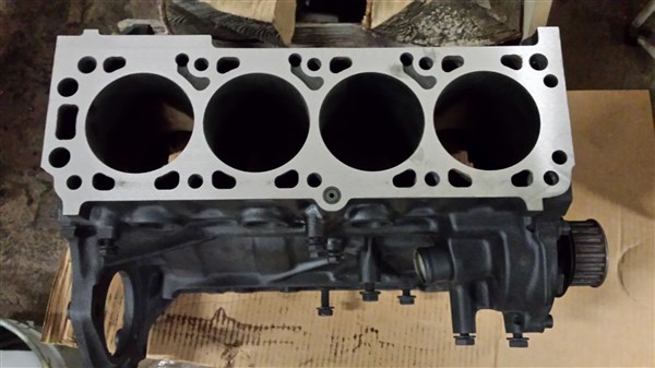

Vändal sai kõik saalede kaelad poleeritud ja tasakaalustatud üle ja ka hooratas tasakaalu.
Kepsud ka tiba kergemad ja ARP 2000 poltidega. (ehk ei lahku kohe) :D
01vaz01
Postitusi: 302
Liitunud: 20 Sept 2010 22:00
Postitus Postitas 01vaz01 »

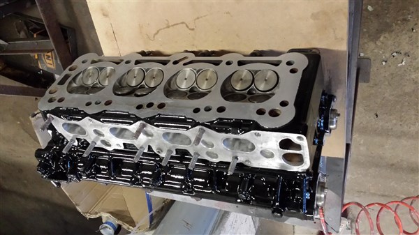

Kaan lihvis ja üks kuldse käega mees käib klapid kanalid üle ning klapi tapid mehaanilisteks.
Plokil tihendi pind üle lihvitud. Nii nagu asjapulgad soovitasid (vanad plokid keskelt nõgusad, sai sellelgi otstest 0,6 sajandiku maha)

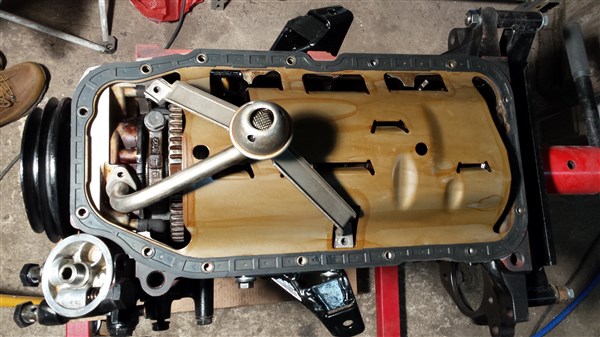

Siduri mängu pudinad
Jahutus osakond

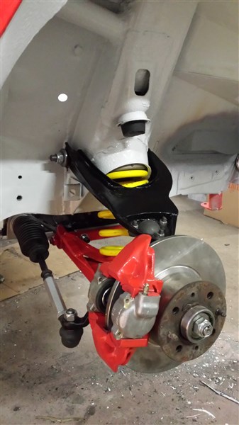

Proovime uut silda

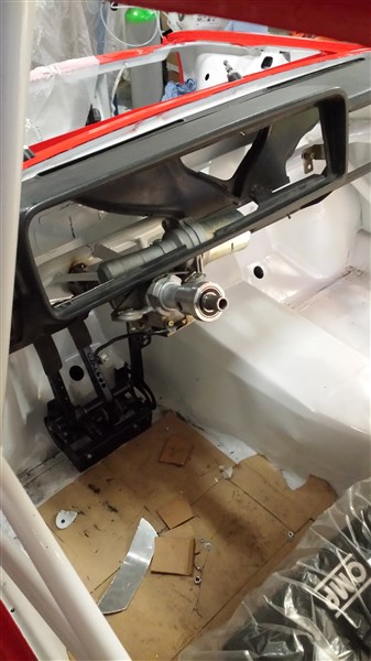

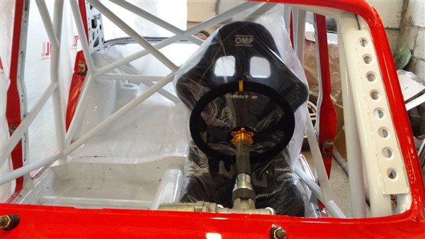

Tool ja roolivõim paigas, ning roolisamba lahendus valmis
Töö käik
Ja ise tehtud, hästi tethud short shifter. Nüüd väga mõnusalt ca 50% lühemad käigud. Tulemus jäi väga sportlik :D

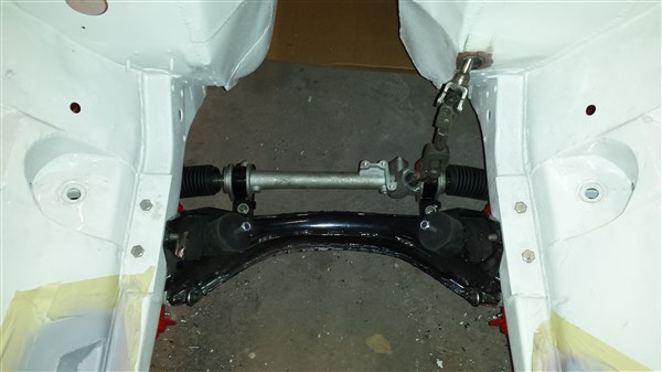

Asjad jälle gramm edasi arenenud. Rooli osa nüüd valmis ning auto KEERAB ;) Ja tundub, et väga hästi keerab. Võrreldes originaal lada roolikarbiga. Mõõdetud siis nurga mõõtjaga küljekarbi alumisest valtsist, originaal Lada rooli süsteem keerab umbes/täpselt 30kraadi ning minu autol olev custom made by myself keerab 36kraadi. Sellesmõttes roolilatt keerab just nii palju kui saab nende õõtsadega, et ei hakka kuskile vastu käima ja piirajaks lati enda lock.
Roolisammas ja võimendi paigas. Võimendit sai korralikult lõigatud ja kohandatud, lisatud võllile ka laager ja tulemus sai korralik jäik roolisammas.
Latt ise sai algul paika keeratud vw originaal kinnitus kummi patjadega ning klambritega, kuid need on mõtetud, annab latil liikuda mõni mm ja teeb roolisüsteemi taas lodevaks (ei soovita kellegil isegi proovida). Tegin ise uued klambrid ning nüüd latt korralikud fikseeritud ja pole mingisugust pehmet osa rooli ülekendel ratastele. Sõitnud pole kuid kohapeal tundub hea.

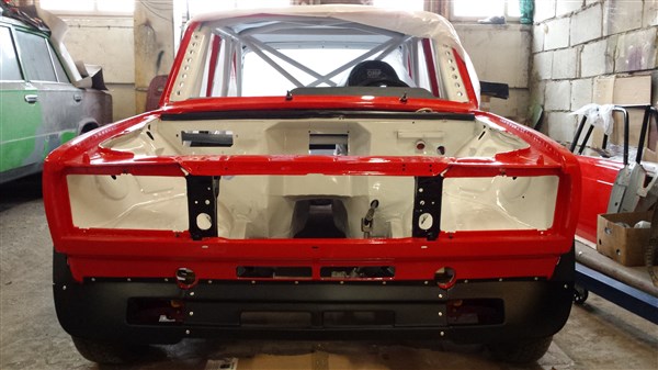

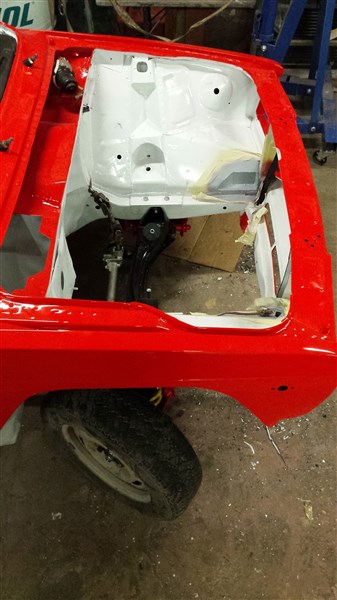

Esi koopas olev aparatuur peaks nüüd jääma selline. (Amordi panen hiljem)
Motoga niimoodi lood, et alumine ots koos ja kaan ka valmis ning vaja meistri-mehe käest ära tuua. Siis saab UUE korraliku ajami vahele tõsta :cool:

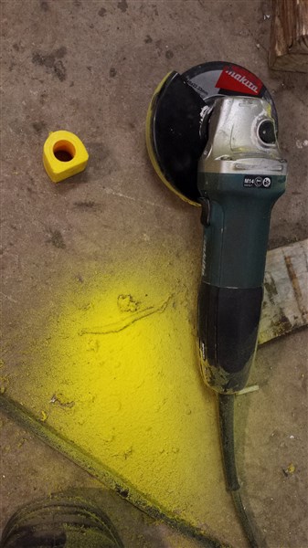

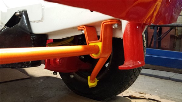

Algul ime lihtne stabika paigaldus lõppes korraliku vandumisega ning tahtmine tekkis juba see varras nii kaugele saata kui lendab.. :) Sest need polu puksid ei lähe originaal suuruses mingit moodi stabika kronsade vahele isegi pressides jne... Kronsad originaalid ning pulbervärvitud, kuid see ei tohiks lugeda. Võrdlesin uue, aga tehase originaal puksiga oli polu samas mõõdus, kuid kõvasti kangem. Seega kätte relakas ja kergelt igast küljest puks väiksemaks ning nii õnnestus stabika kinnitus klambrid peale saada ja vedas siiski veel puksid ilusti pinge alla.
Foto süüdistus

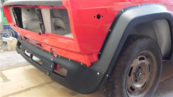

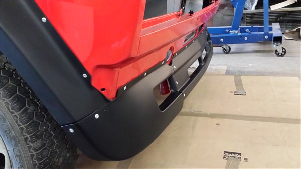

Laiendid installitud
Siit sealt nendelegi kerge relakas, aga sobivad suurespildis väga hästi ma arvan!!! Parimad mida siiani paigaldanud olen. Ja kellel laiendi soovi siis ikka minult saab neid. ;)

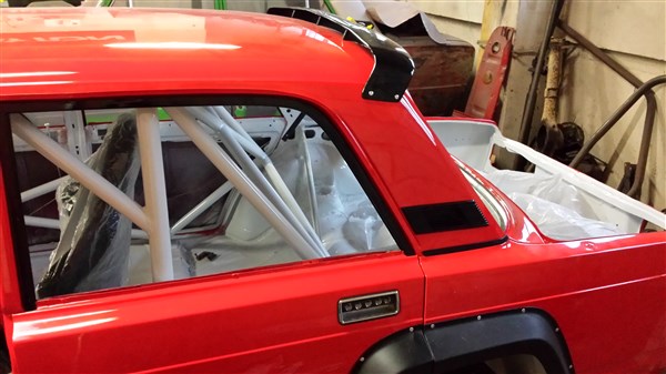

Katuse tiib sobib VFTS stiilis masinale nagu rusikas silma vms auku :cool:
Tagarattad on ikka eriti tobedalt kõhuall.. sinna plaanis ca 5cm klotsid vahele teha ja parema offsetiga veljed otsida. Ees lada orig plekiga isegi täitsa ok, kuid valukaga peaks saama õige laiuse kätte.

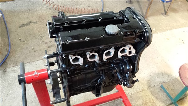

Mootor koos, inspiratsiooniks oli tsikli moto välimus. Et peab üleni must
olema :)
Klapikambri kaanega sai korralikult kino, esialgu lasin liivaga puhtaks, siis esimest korda pulbrisse (oranziks). Miskipärast ei jäänud kinni ja tuli suurte tükkidena maha, siis uuesti puhtaks soodaga ja veelkord pulbrisse, et mis jama see on (oranziks). Ikka sama ja uuesti soodaga haljaks. Tuli mõte et kergema vastupanu teed ja aerosooliga hapekas+krunt+pinnakas (punane) ja tulemus - nagu kraabitav loterii tuli maha :D Uuesti liivaga puhtaks ja edasi korralikud kahekomponentsed metalli/auto värvid ikka püssiga õigesti peale krunt + pinnakas (mustaks) siis ahju kõrvale kuivama asetades kukkus kaan maha ja värv nässus ning servas pragu 1,5cm :o No mis üli si..sti see uuesti. Liiva prits ja keevitusse ja uuesti krunt + pinnakas (mustaks) kõik nagu toimis kuid krt lasin ühe külje voolama ning ei suutnud seda ka taluda ja uuesti lihvisin jooksu maha ning Viimaseks korraks oli juba kogemust nii palju tulnud, et sai asi hea :cool: endal tuleb ka naer peale!
Klapikambri kaanel sai tehtud veel karteri tuulutuse modifikatsioon nö. (Breather mod) c20xe teema.
Kaanel käis Tarvi, klapid üle, uued klapisääretihendid ning hürdotõukurid mehaaniliseks, tihendi pind lihvitud. Kanalid porditud.

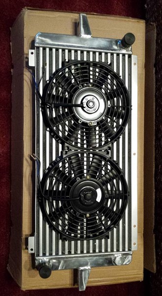

Radikas ka omal kohal kinni ning vendid ka küljes. Selline organ peaks piisavalt jahutama!

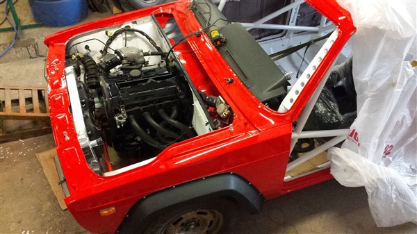

Pilt tasapisi muutub... :)
whistle
Postitusi: 37
Liitunud: 31 Jaan 2010 20:13
Asukoht: Võrumaa
Postitus Postitas whistle »
Seda pilti ma ootasin, väga kõva töö tehtud jätka samas vaimus edasi! Oleks vaid ITB'd teisel pool....

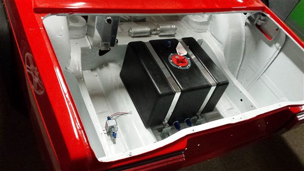

Küsimusi kütusesüsteemi kohta.
Kui suur on pea pump mis mootorit toidab lph liters per minute ? Bosch 044 ?
Etteande pumbaks vaadates pildipealt paistab see Facet toodang, mis on väga väikese tootlikusega, pea pumba flow võib sellest mitu korda suurem olla ja surge tanki põhi täitjaks jääb siiski pea pump, mille tagasi vool regulaatorist seda täidab. Kütuse survet tõstes probleem süveneb ja sa ei pruugi surge tanki täita korralikult lõpuni mis rallimise käigus tekitab sama probleemi kui kütus lihtsalt paagis olles, käib ringi igatpidi võib kuivale jätta. Puhas teooria muiugi.
Surge tank paistab olevat korraliku suurusega, kütte trass võiks olla miinium 8mm alla selle ei soovita teha, kui plaanis hobujõudu toota sellest mootorist tulevikus.
Kütusesurve regulaator tuleb ikka reguleeritav unit ? saab väikese võimaluse kuidas tune'i mõjutada küttesurve abil rikkamaks/vaesemaks.
Mis pihustega saab, stock või paned ikka suuremad. palju neil üldse cc/min stock'ist on ?
Tegime 1.3 T mootori kütuse süsteemi ringi kus 120lph pump ei jõudnud enam mootorit ära toita, lisandus surge tank kuhu etteande pumbaks jäi see sama 120lph pump ja pea pumbaks 160lph ja endiselt 8mm stock trass.Turbo rõhku juurde keerata ei anna aga hetkel toidab ära. huvitav tähelepanek, etteande pump suudab täita surge tanki isegi ilma peapumba tagasivooluta. saab olla kindel, et mingil juhul see kuivaks ei jää ja mingeid õhuauke ei teki. ideaalis kasutaks 250+ lph pumpa pigem rohkem kui vähem seda siis pea kütte pumbana.
EDIT: kokkuvõtvalt pikk jutt kui parandad oma sisselaset ja see koostoos porditud kaanega tagab rohkem õhku, siis vajab see suuremaid pihusteid mis vajab oma korda suurema tootlikusega pumpa, et tagada latis ühtlane surve. siinkohal nõrga pumba surve tõstmine ei aita.
Aftermarket tugi on neil mootoritel võimas igatahes, soovin edu ja tuld torru.
