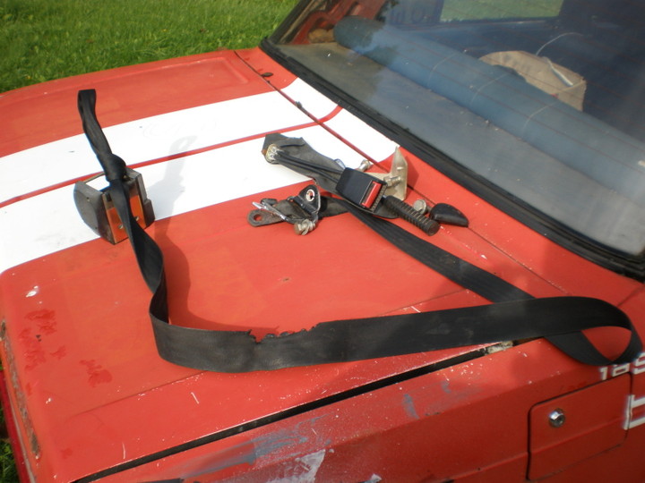

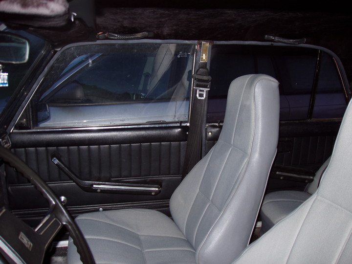

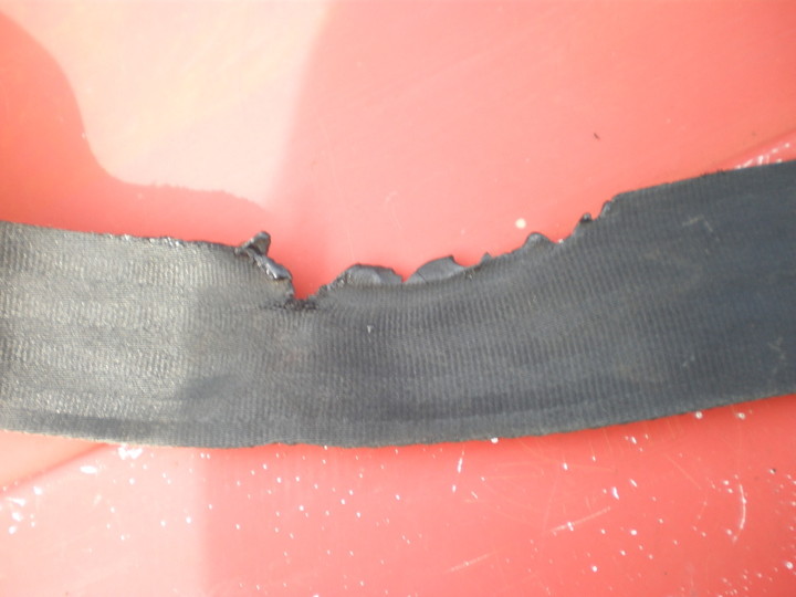

Välja vahetasin turvavöö, mille keegi idioot 7/8 aastat tagasi põlema on pannud. Nüüd ei pea enam ütlema kaasreisijale: ,,Istu teisele poole, seal turvavöö ei tööta!":D
Kes oskab selle turvavöö jäägiga midagi mõistlikku peale hakata võib selle endale saada.

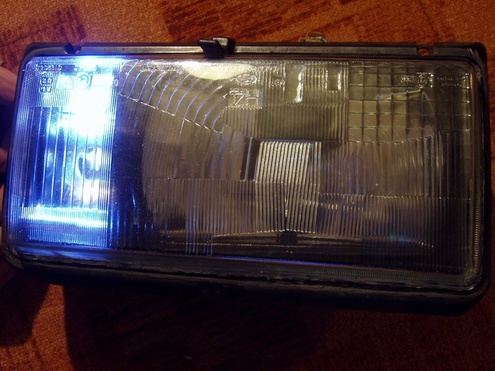

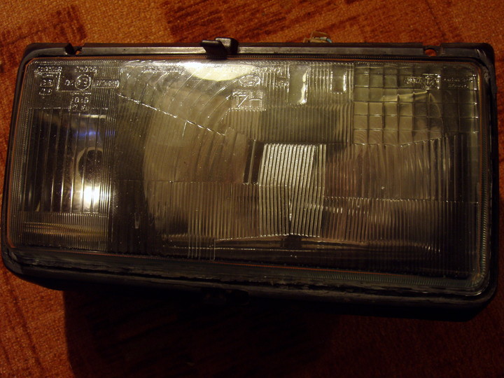

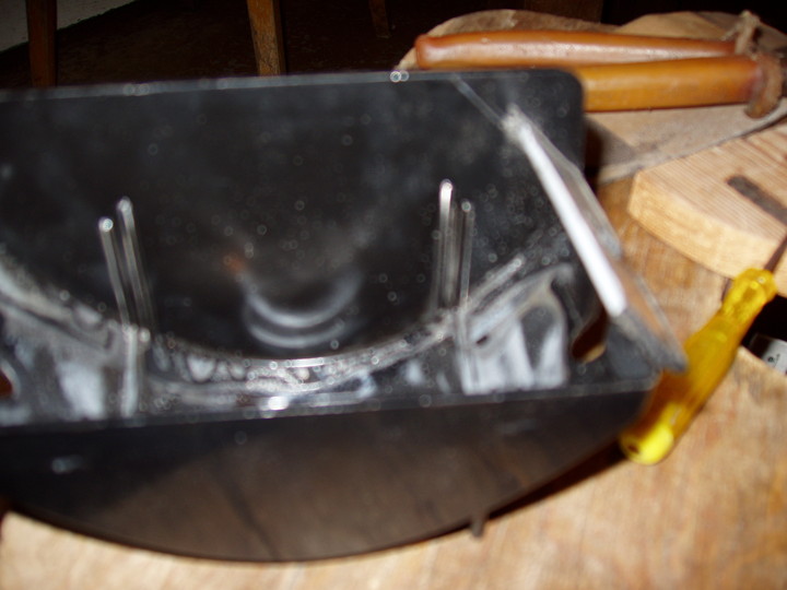

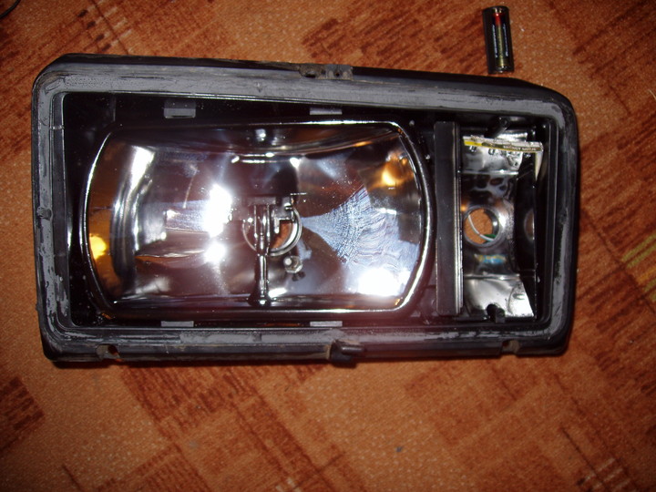

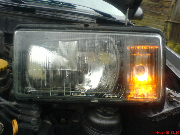

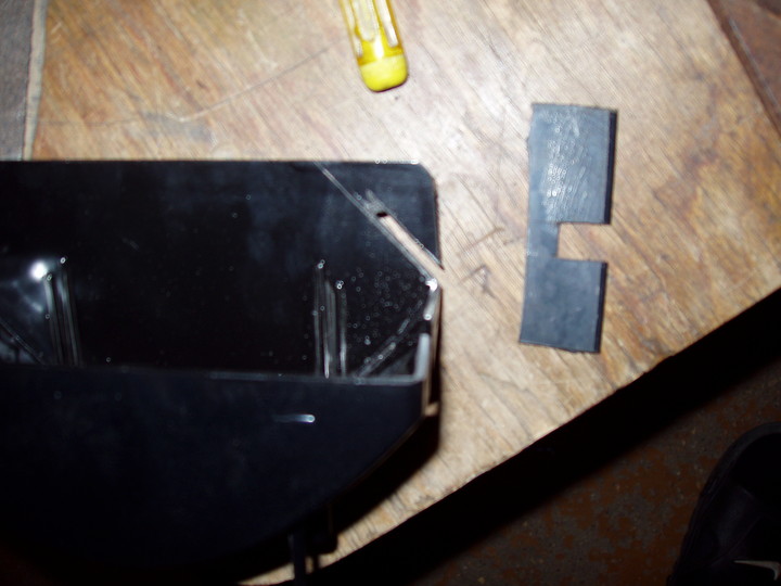

Niisiis olen tuledega natuke tegelenud ja mõned pildid on siin...
1)Kõik siledad pinnad mustaks
2)Ääretule pirnidele uus hoidja
3)Vahepealne tuemus
1)Pilt 2)PiltPilt 3)Pilt

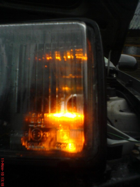

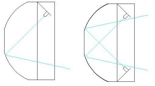

Kuna soov on panna ääretuled suunatuledega ühte lahtrisse siis on siiani lahtine, mis värvi peaks ääretuled olema...
Olen proovinud külma valgega ja kollasega
Pilt Pilt Pilt
Kardan, et see kollane jääb liiga tugev ja suunatule nähtavusega tekib probleeme (üks võimalus on panna suunatule ajaks ka esimesed ääretuled vilkuma). Külm valge meenutab piltidelt liiga sinist :kuri. Lähiajal üritan proovida ära sooja valge valgusega ledid (samad, mis näidikutel). Võib-olla peaks lede jagama, praegu on 4 tk üleval ääres suunaga 45 kraadi alla. Jagama: 2 alla ja 2 üles kuna rohkem lede muudab valgustugevuse liiga võimsaks, ning kaob ääretulede idee.
Siin tuleks tegelikult arvestada ka suunatule pirniga... See muudab ka valgusvihku.

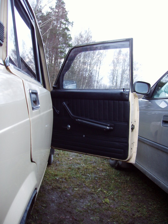

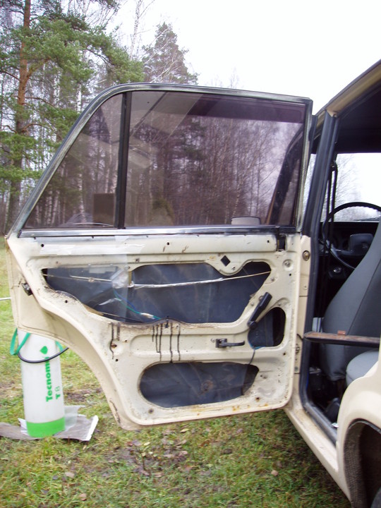

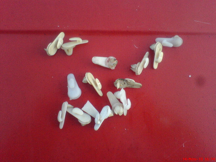

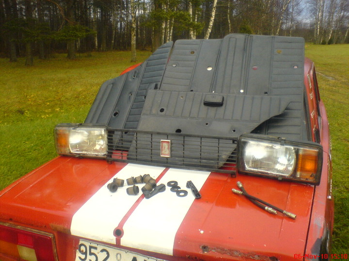

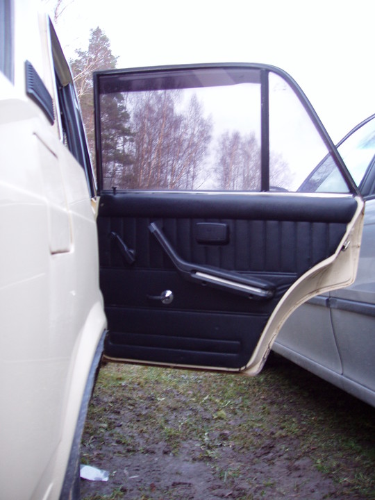

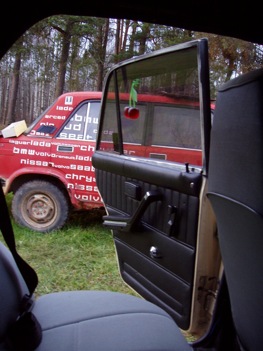

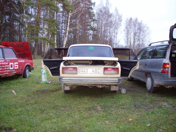

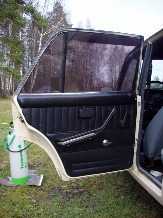

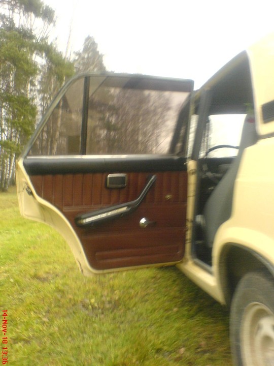

Täna oli üle pika aja kuiv päev ja sai viimaks uksepolstrid vahetatud.
Tagumiste uste sisse läksid kiled nagu Rojev soovitas. Peab nüüd jälgima kuidas toimib sest "uued" polstrid olid ideaalses korras. Nüüd vaja veel lapiga töö jäljed ka koristada siis on super :spin
Pilt Pilt Pilt Pilt Pilt Pilt
Kokku suutsin untsu keerata 15 polstri tüüblit ja toonklaasile kriipsu tekitada:kuri
Nüüd siis üldpildid:D

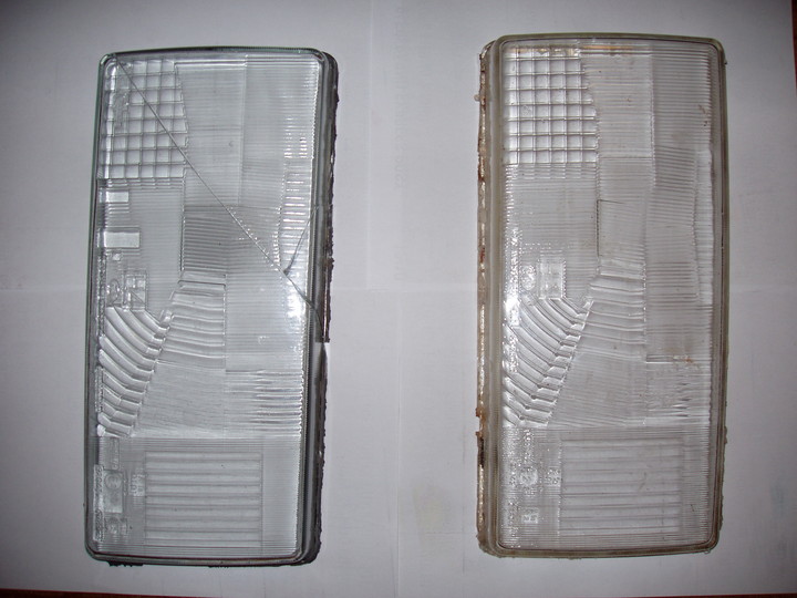

Peale selle suutsin eile ära lõhkuda ühe tule klaasi:sein:sein
Kellel on soodsalt pakkuda juhipoolset tule klaasi võib teada anda. Käin muidugi poodidest ka läbi kuid nende hinnale ma ei panusta:regan. Üks tule klaas on olemas isegi kuid 3mm pikem kui see, mida vaja:flaming
Veel on neil tooni erinevus:kuri.
Selline asi teeb vihaseks. Tuli oli koos klaasiga väiksel toolil (kõrgus 20cm maast), klaas oli teibiga külge pandud, et mustus sisse ei läheks ja siis otsustas teip alla anda kuigi oli täisring peale tõmmatud:sein. Omad vitsad peksavad, oli vaja tuli nii kõrgele panna. Kiiret mul muidugi nende tuledega pole, teised tuled ees aga kaua võib üha asja kallal nikerdada.

Ja väga kena lada, istmed peaks ka veel mustad olema. Minu ladal oli keegi suure vihaga polstrid pleki kruvidega kinnitanud, aga arvan et panen sama moodi tagasi, kuni kuskilt normid polstrid saan.
Aga edu mõlema ladaga.
Postitusi: 864
Algselt postitas: madis1080
Tänud..
Kui on huvi on mul ka neid plastik polstreid, mis on ühestükis.
Tegelikult oli algne plaan teha musta sisse kerevärvi riba nii ustele kui ka istmetele, aga eks näis kuhu asi areneb.
