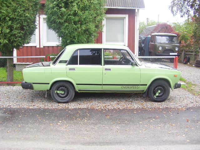

Motamees läks läbi Venemaa Soome vennale külge, seega garaazis töstuk neli päeva nüüd mo päralt. Ei lasknud ka aega raisku ning nii Eleanor ka kohe pääle sai aetud. Kerge ettevalmistus talveks. Naelkummid alla, jahutusvedeliku külmakindluse kontroll, aku tühjaks- ning uuesti korralikult täislaadimine, välisvaatlus pöhja alt, öhuvött kollektorilt (et see ei ununeks, muidu olen ise merel ja siis jääb naine äkkist tee pääle selle pärast), soojapuhur salongi hommikusteks pistikuga seinast eelsoojendusteks, jne. Aknapesuvedelikku ma veel ei vahetanud, aga teise kanistri talvise vedelikuga panin juba valmis.

Vahepeal nokitsesin tsikklite körvalt oma autot ka. Panin velgede vahele vahetükid, ette kümmalegi 1 cm,
taha kummalegi 1,5 cm. Kes pidevalt iga päev originaalis siksi näeb, see paneb ehk silmaga tähele
väljanägemise erinevust.
Vötsin vahetükid ära. Pöhjuseid kaks:
1) Enamuse aja kasutab 07-t mo naine, sest ise söidan mossega. Kord kui merel olin läksid ühel veljel need isetreitud poldid lahti. Önneks kuulis motamees, juhuslikult garaazi ees suitsu tehes kui naine autoga minema söitis, et autol mingi imelik hääl. Helistas mo naisele ja kutsus tagasi. Poldid olid järgi andnud. Sellist asja ei saa ma endale lubada, kui poeg ka autos on. Eelnevalt olin just ratta alt ära korra keeranud, et velge värvida. Seekord keerasin poldid vaid kinni, järelkontroll jäi peale möningast söitu tegemata, kuna läksin ju tööle. Küllap et on koonus poldil nati vale vöi oli see üks harv juhtudest. Ühesönaga saan tööl olles kindlamalt magada, kui tean et rattad on all originaalpoltidega.
2) Pikad omatreitud poldid on küll kergelt karastatud, kuid nende tugevuses ei saa sama kindel olla kui tehase omades. Kellele meist ei meeldi siis vahest ohutus kohas kiiresti söita (kiiresti saab söita ka 50 km/h kui mötleme piirkiirust). Seda ma ka aegajalt teen kui üksi söidan. Vötan kurve järsult ja ei karda külglibisemist. Hakkasin aga mötlema, et kuidas sellisele koormusele need omatehtud poldid reageerivad? Vöivad järgi anda?
Jätsin vahetükid ja poldid ootama järgmist autot, mille kunagi kavatsen ehitada.

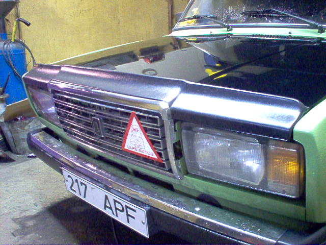

Käisin lähiminevikus autoga Viljandis. Ilmad olid mittekülmad ning niisked. See tähendab aga seda, et maanteel oli pidevalt seda sopa/pori udu, mis klaasi ja auto täis mökerdab. Tundsin kövasti puudust esilaternate kojameestest. Pean kuurist need ülesse otsima ning 2107-le uuesti ette panema, sest iga natukse aja tagant laternaid pühkimas käia on tüütu, aga head nähtavust on pimedas tänapäeva liiklusega vaja.
Proovin ka esiklaasi jaoks miskit. Motamees töi Venemaalt nännina, panin nüüd külge. Ei teagi, kuda teda nimetatakse, ütleme lihtsalt aerodünaamika muutja esikapoti ninas. Kui jälle pikemat söitu sita ilmaga teen, siis saan teada, kas möjub, kirjutan siia samuti:Pilt

Taolist asjandust ninas nägin ma maanteel sõites ühe siksi peal mõned kuud tagasi kuid ei saanud kohe aru mida selline tegema peaks.
masuurik
Postitusi: 1711
Liitunud: 09 Juun 2006 10:56
Asukoht: MUUMIORG
Autod: 1.seeria LADA
Postitus Postitas masuurik »
see peaks õhku üle katuse suunama
ando
Postitusi: 1166
Liitunud: 07 Dets 2005 22:12
Postitus Postitas ando »
Ja koos õhuga ka vihmapiisad jms. Paljudel läänekatelgi selline asi küljes.
Jonx
Postitusi: 1410
Liitunud: 06 Nov 2003 21:53
Asukoht: Kärdla
Postitus Postitas Jonx »
+ veel kiviklibu ja muu sodi mis eessõitja rataste alt su klaasile võib lennata

palju aastaid tagasi, kui noor ja rumal olin, ei saanud ka asja möttele ennem pihta, kui nägin ühe läänekal sellise nurgal kirja: BUGFLECTOR
Siis sain aru, et asi suunab öhu klaasist üle, ning putukad ei saa nii söidu ajal klaasi mustata, + muu sodi kaitse, mis eespool kirjutati.
Arrogance diminishes wisdom.
Venemaal seda asja kutsutakse MUHOBOIKA ehk Kärbse lapats ;)
Mõni aeg tagasi kui sul seda asja küljes polnud, siis tuuning oli nõrk.... Mulle isiklikult see asi ei meeldi...
