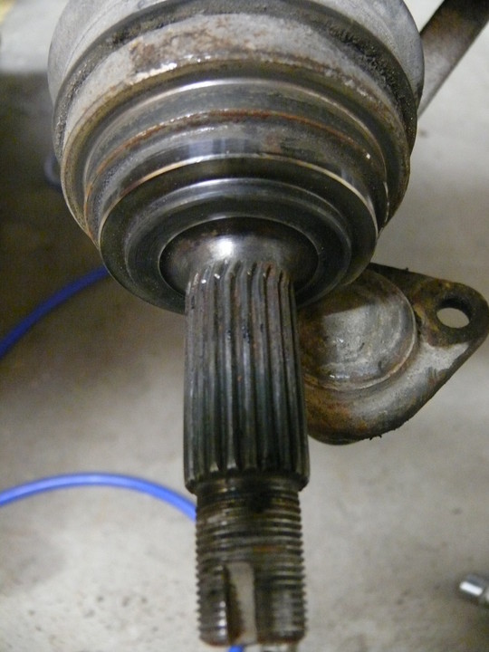

Eile saatsime Hendu auto pintseldamisse ja on aeg hakata enda autot Saarema RRiks ettevalmistama. Mõlemad esirattalaagrid läksid vahetusse. Natuke põhja ja sumbutit keevitada. Lisa kaugtuled välja otsida ja külge proovida.
Hakkasin esisilda kokku panema, kui otsustasin kontrollida pooltelje otsad üle, et ei juhtuks nagu Haapsalu RRil. Üllatus oli suur, vasak ots pidas vastu ~40katse km ja purunes Haapsalus, vasak oleks kindlasti Saaremaal pooleks läinud (hetkel sõitetud ~55km).
Krt, raua kvalitet on nii kehvaks läinud:sein, või on nii moodi jõudu, et murrab pooltelgi....:D tuleb ikka mingit korraliku firma toodangut osta. Või peale 1-2 sõitu uued otsad külge:P.

võtad vene omad, koledad ja roostes juba poes ja kõige kallimad - välimine ots oli vist 750 - itaalia oma maksab 500 kandis..

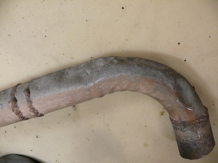

Täna sai väike jupp sumbutit välja vähetatud, esimesed rattad lennutavad kivid hirmsa hooga lendu. Vaja ikka mingi kaitse põhja alla panna, bensiini paak on ka korralikult peksa saanud.
