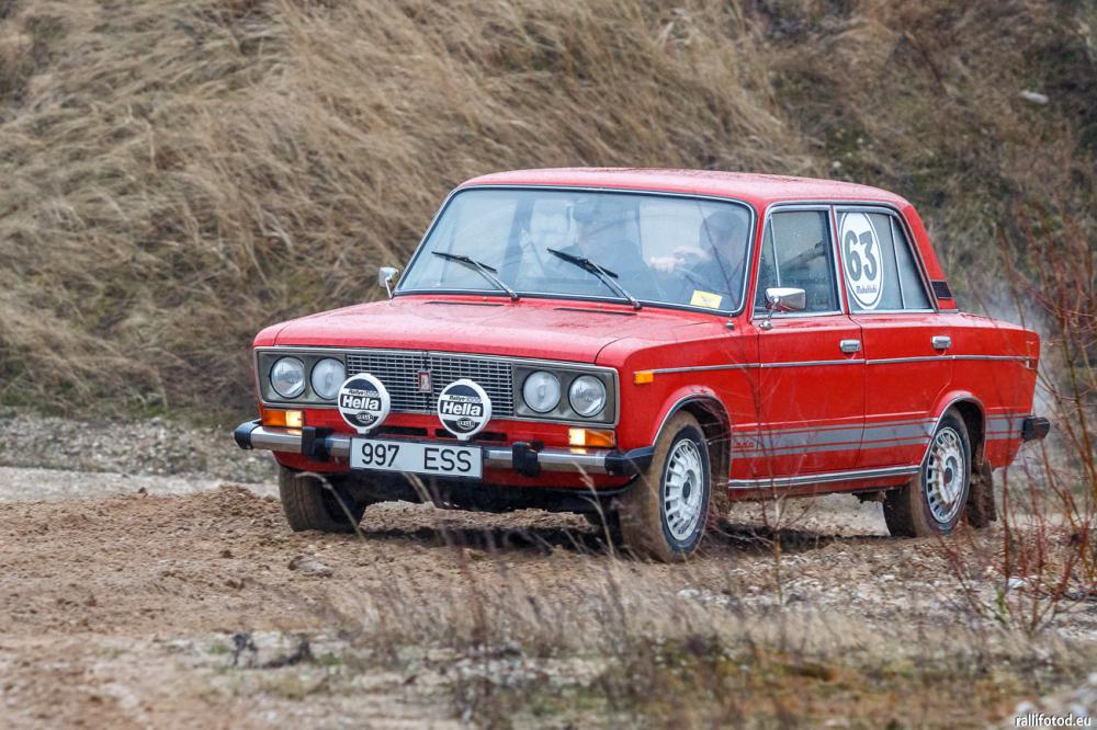

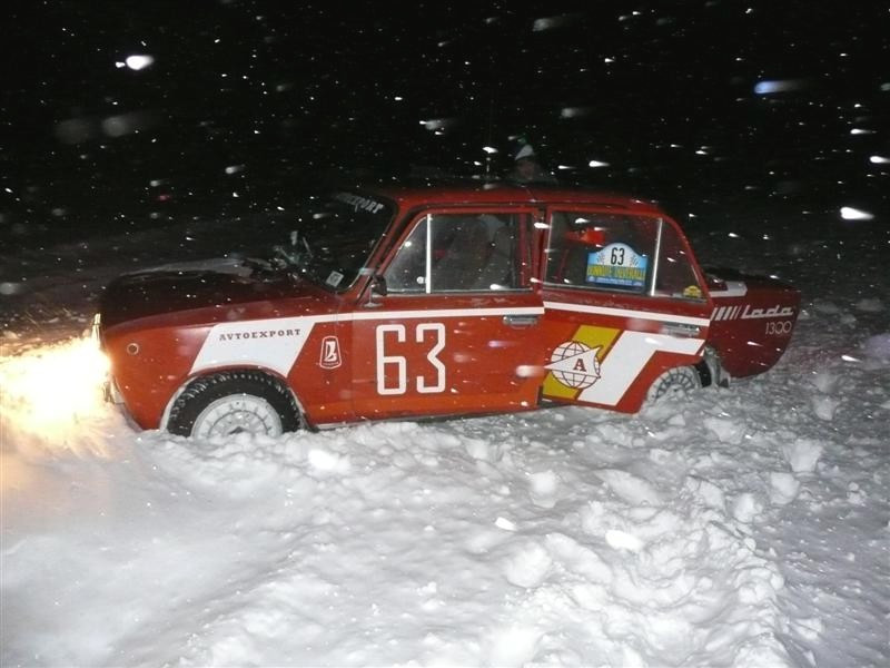

Uunikute talveralli 2020 läbitud ja sellega siis eile maha sõidetud 630 km.
Tehnika pidas suures plaanis vastu, paremal hakkas klobisema midagi aga mis pole veel vaadanud. Öösel tagasi koju sõites läksid kaugtuled kuskilt risti ja peale lülitades kadus autost vool täielikult. Tuli leppida pooltuledega terve tee.
Foto: P.Russi / rallifotod.eu
