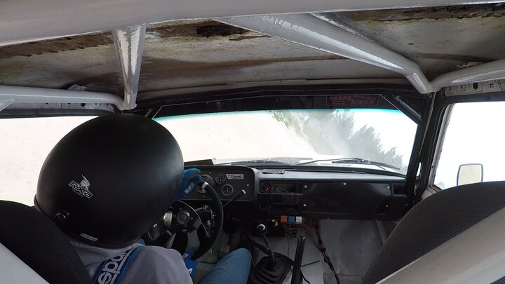

Nii.
Esimesed ringid tehtud.
Hetkel kõik mis on saanud külge keerata ka töötab.
Üks sisevideo kah.
https://www.youtube.com/watch?v=lWr3E07r4lw

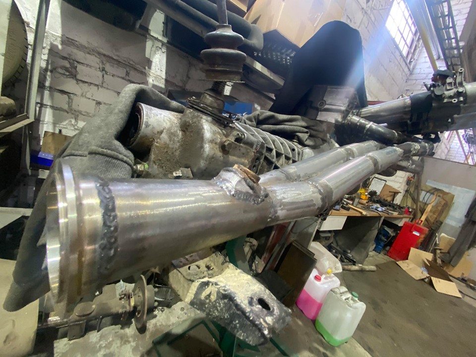

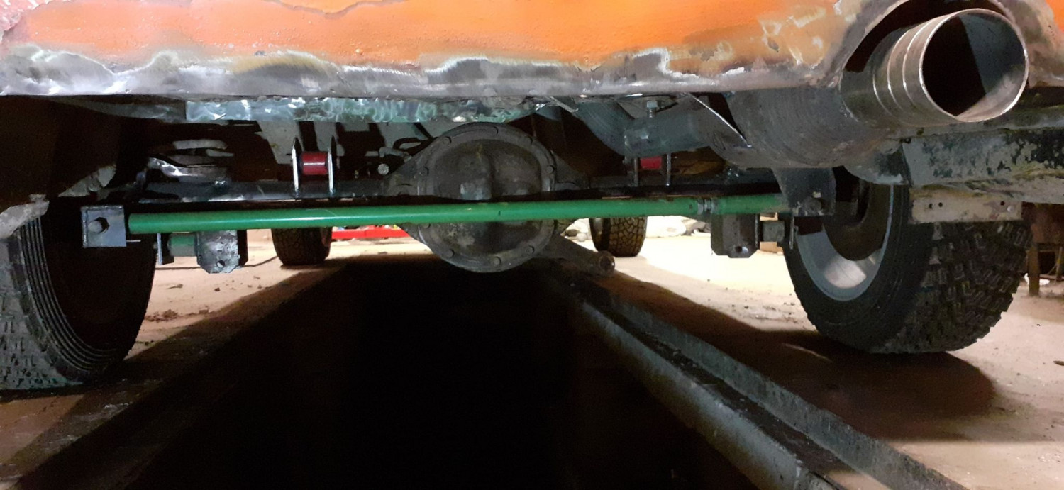

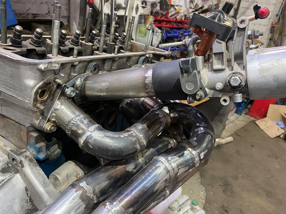

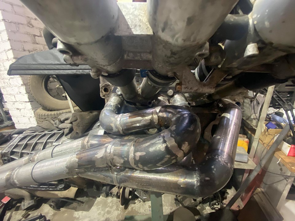

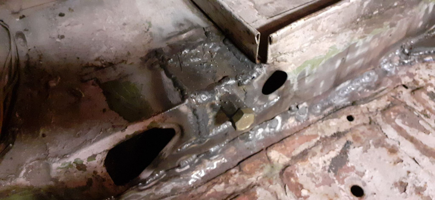

Enne jõulupühi oli veidi aega oma väikses garages majandada.
Tagumised amordikronsad sai tugevamaks teha. Kuigi lahti lõigates oli originaal konstrui ka üsna normaalses konditsioonis.. Aga kui juba keevitus oli soe siis läks torupuks ja M14 polt.

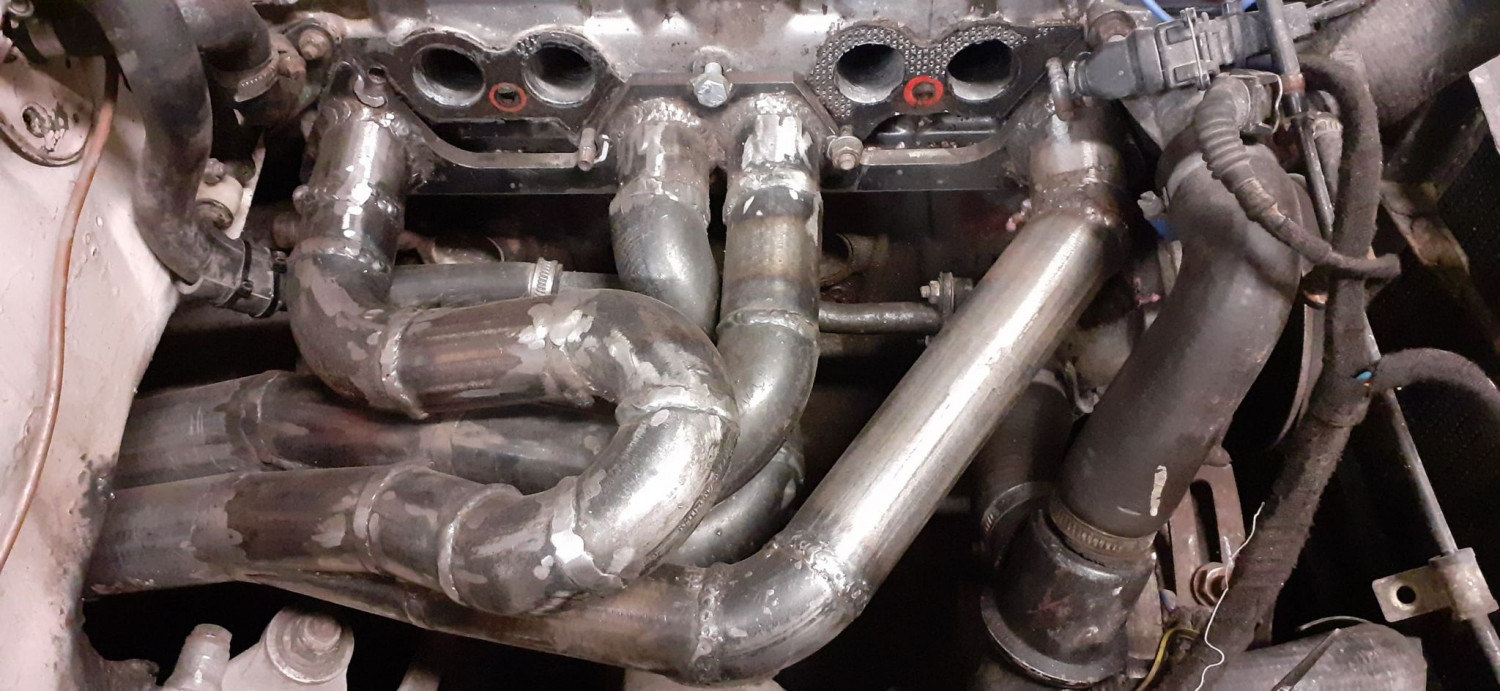

Teiseks tööks sai pillile uus väljalaske.
Võtsin end kokku ja panin paar aastat vedelenud volvo silla ka lõpuks alla. Tea kas see mingit parema jõudlust/stabiilsust annab... Aga vastupidavam on ta küll. Peaülekandeks seal sees on AEGLANE.

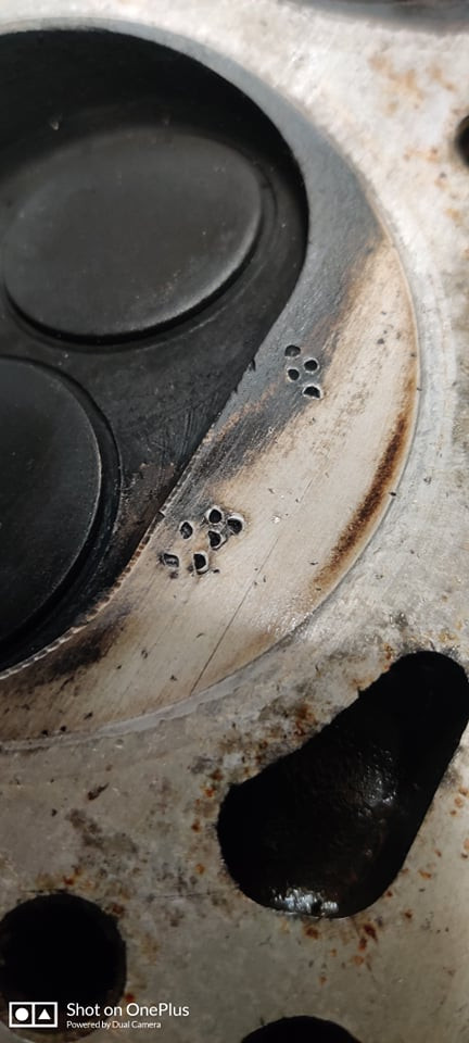

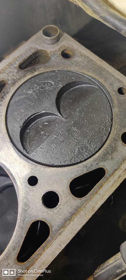

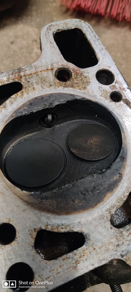

Mootorile sai ka kerge hoole teha.
Keevitatud Dr.Tuha nukk pole aastatega krammigi kulunud. Samuti olid nookurid täiesti viisakad. Mootoris kasutusel olnud Motul-i 10w60 8100 x-power. Eks oma panuse mootori säiluvusele annab ka õli jahutamine.
Kaane mahavõtmisel tuli aga välja kerged täkid kolvil. Arvatavasti midagi ikka mootorist läbi käinud. 2 silidri põlemiskambris naljakd täpid. Kas ka seal midagi rännanud või deto ei oska öelda.
Pinnad said sirgeks ja läks kokku tagasi.

Re: 21063 Hulkur ja valge06 1985
Viimasel pildil ikka mootori remontija märgistus
