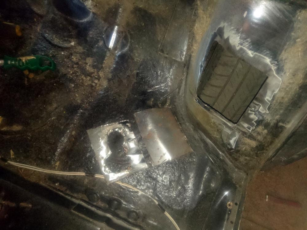

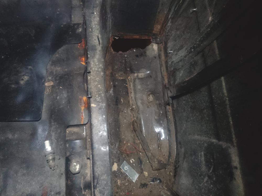

Arutelu tollimaksu üle on tore küll, kuid nüüd suundume tagasi auto teema juurde. Sai vahepeal juhi poolse küljekarbi vahetusest paus tehtud, ja lõigatud välja juhi taga istuva kaasreisija turvavöö kinnituse mutrikoht, mis oli läbi roostetanud, nagu ka vanast tükist näha on, mis masina põrandal, parempoolne on plekist välja lõigatud paik, mis sai keevitatud asemele. Paiga keevitamine sai lõbus olema, kuna rattakoopas oli keevitamise tagajärjel tuld võttev mögin, mida sai korduvalt kustutatud :)

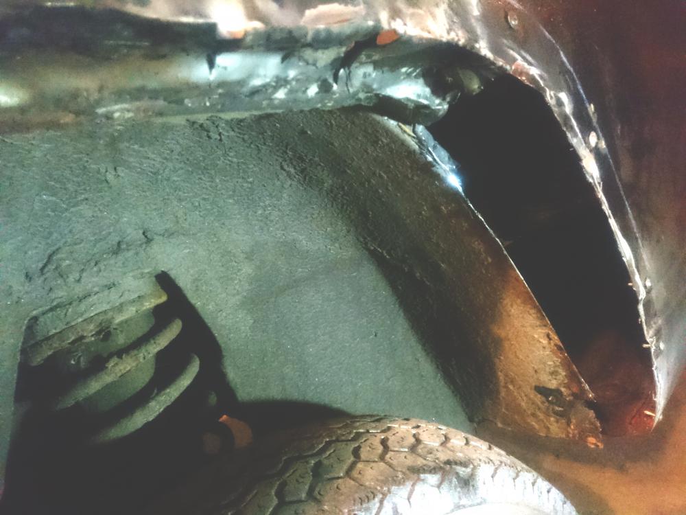

Postitus Postitas Tony_2106 »

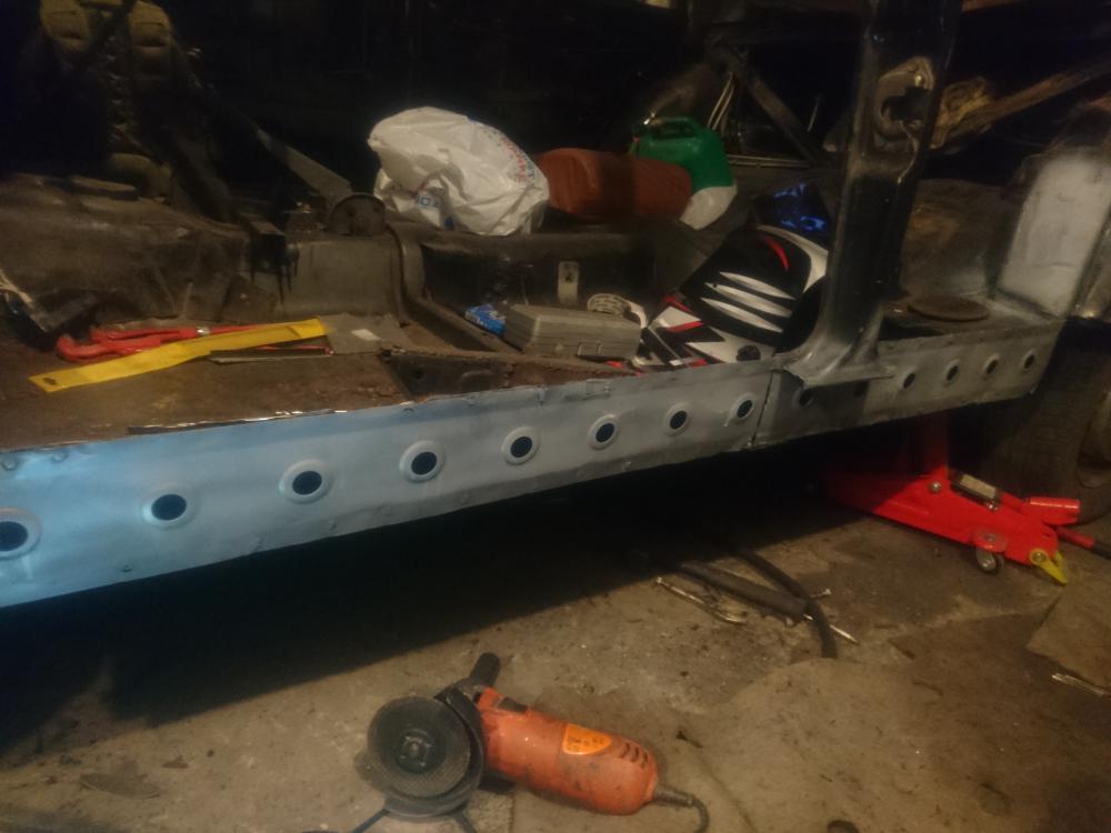

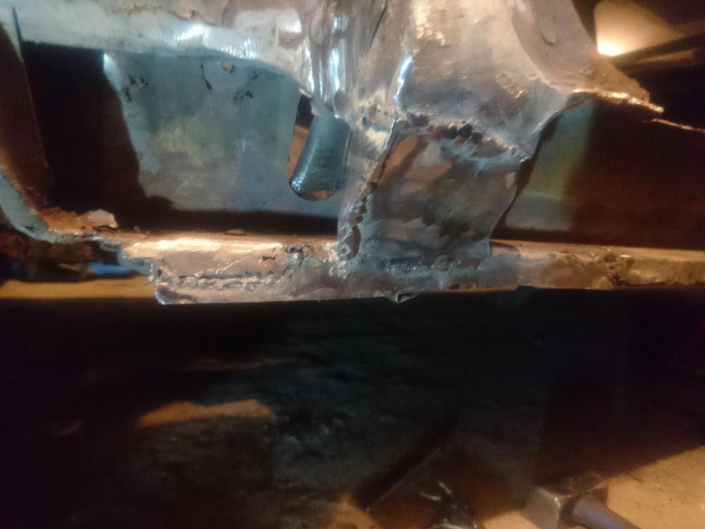

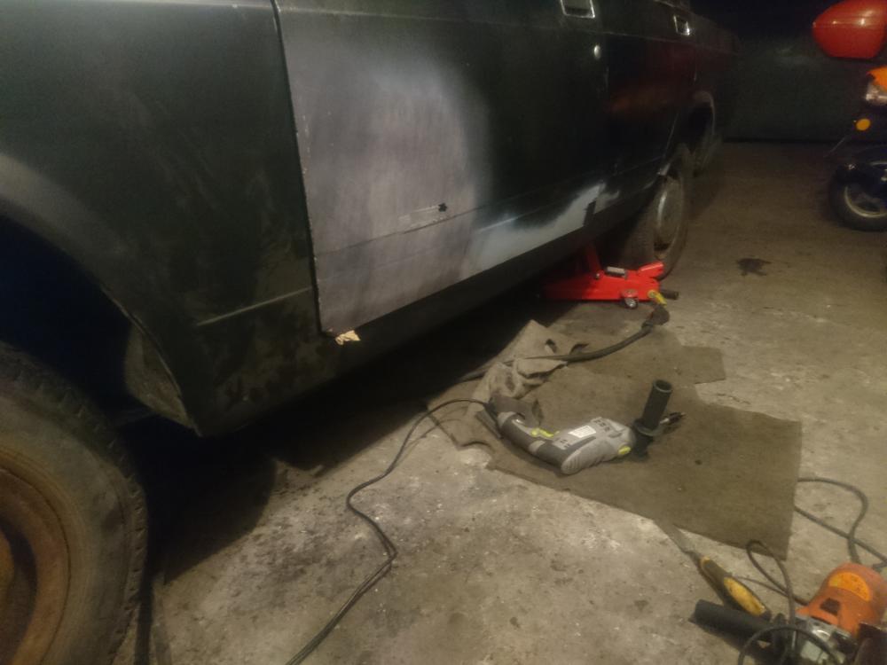

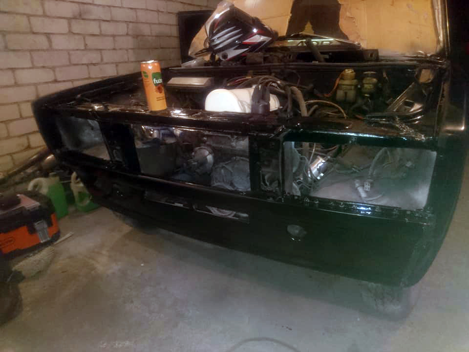

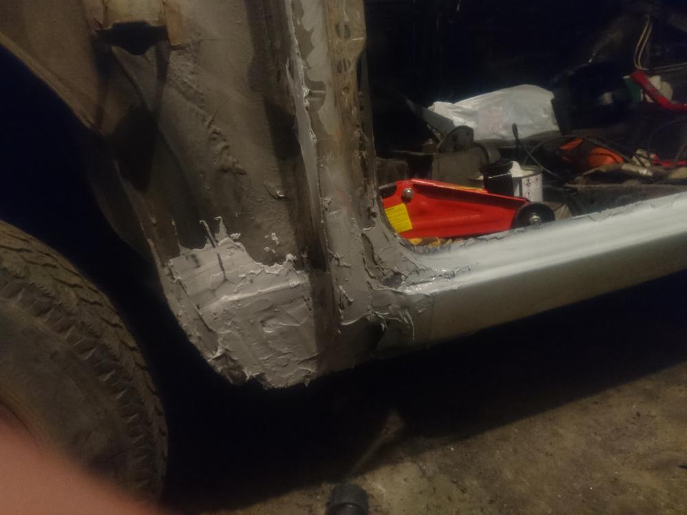

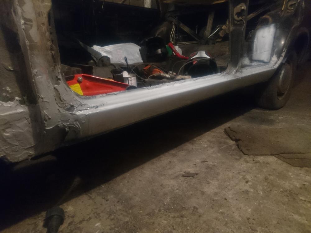

Tänase päeva tegemised:
1. Juhi poolse karbi põhja veidi parandatud.
2. Küljekarbi vaheleht paigaldatud
3. Küljekarp paigaldatud.
4. Esiukse ingede posti alumise osa roostene koht vahetatud uue pleki vastu.
Nüüd jäänud veel esiosas keevitada külhe esitiib (juhipoolne), Esipõll, kapott tugevdada ning tagaosas vahetada kütusepaagi alumine plekk + varuratta alumine plekk. Siis edasi VFTS koopalaiendid, esispoiler, pagasiluuk tiivaga. Mootorit veidi näppida.
Paar pilti ka tänasest tööst:

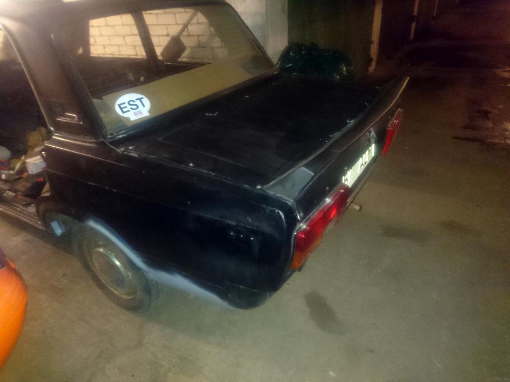

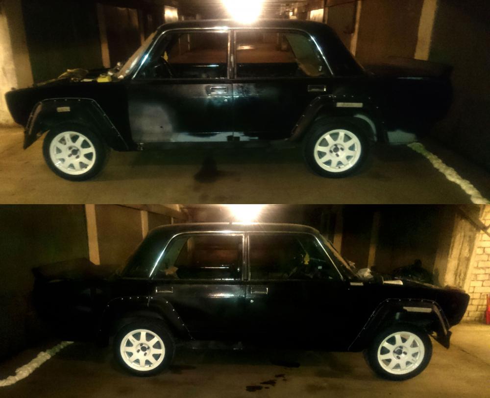

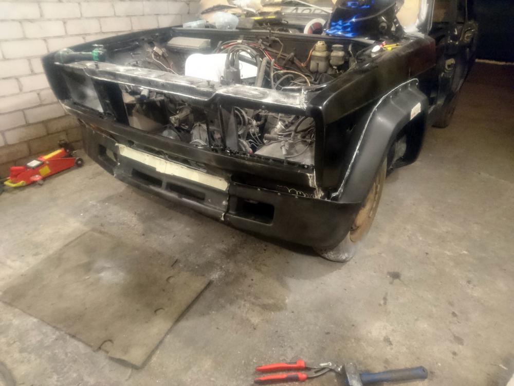

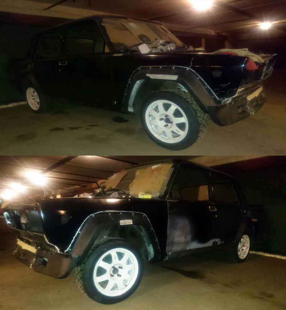

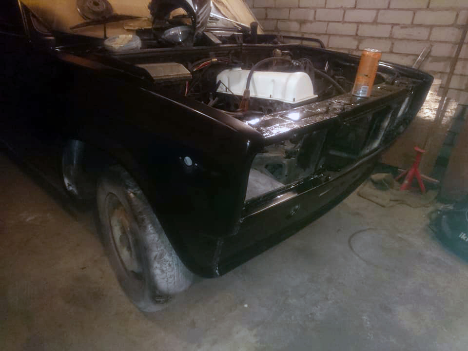

Eile sai esittiib ja -põll masinale külge ja need ka värvitud.

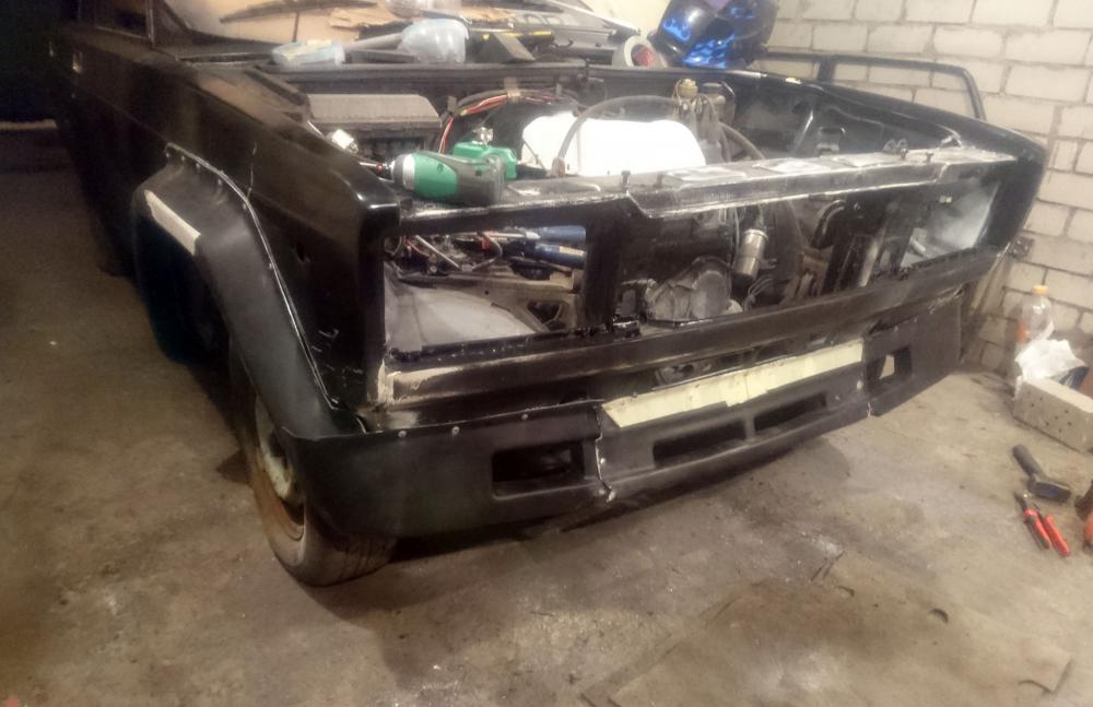

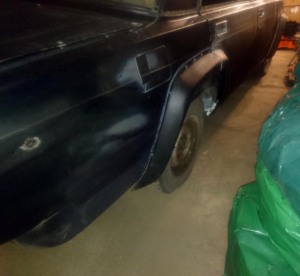

Vahepeal üritasin VFTS koopalaiendeid, esiosa lisa ja pagasiluuki tiivaga paigaldada. Viimane läks ideaalselt külge, ja seda ajutiselt. Ülejäänud detailide paigaldamine läks aia taha :(

Kui tagumise laiendi nii kõrgele viid, siis plaanid vist päris suure ratta alla panna. Kui nii, siis keevita sisemine koobas ka uus ja suurem

Walter kirjutas:Kui tagumise laiendi nii kõrgele viid, siis plaanid vist päris suure ratta alla panna. Kui nii, siis keevita sisemine koobas ka uus ja suurem
Plaanis 15" veljed alla lükata.

15 mahub ka originaal koopasse täitsa vabalt.

Lemz kirjutas:15 mahub ka originaal koopasse täitsa vabalt.
Madal rehv kindlasti. Talvel tahad panna hea rehvi alla... siis võib hakata viilima kuskile....

195/50R15 suht tavaline ja mitte just väga madal probleemideta all. 225/50R15 michelin täisslick pööramisel käis esimese tiiva esimese nurga vastu, etteviidud sillatalaga, pidi serva rullima. Tagaosaga probleeme pole olnud.

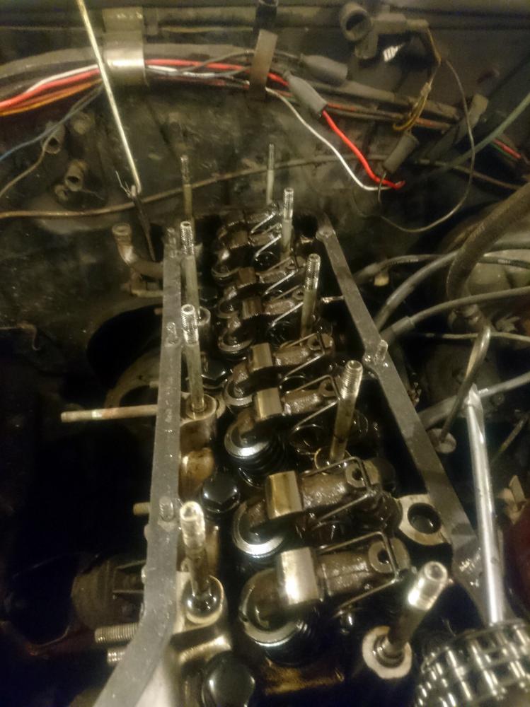

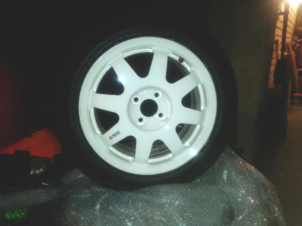

Niisiis, täna sai taas Garaažis musta armukest vaatamas käidud. Saabusid ka Rallipoest soetatud veljed, tikkpoldid ning rattamutrid. Teisele sõidukile, mis garaažis oli, sai pisike hooldus tehtud ja mootoriõli vahetatud. Korgi eemaldamisel oli üllatus suur, mootoris polnud õli :O Siis nägin ämblikuvõrkku ja sohe jagasin matsu lahti - talve jooksul oli see sindrinahk joomas käinud :D .... Aga nali naljaks. Üllatus oli küll suur. Mis seal ikka valasin siis 850ml õli mootorisse, nagu tollel masinal oli ette nähtud. Paar pilti ka päeva tööst, seoses musta armukesega:

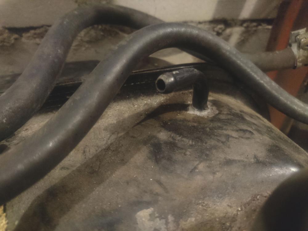

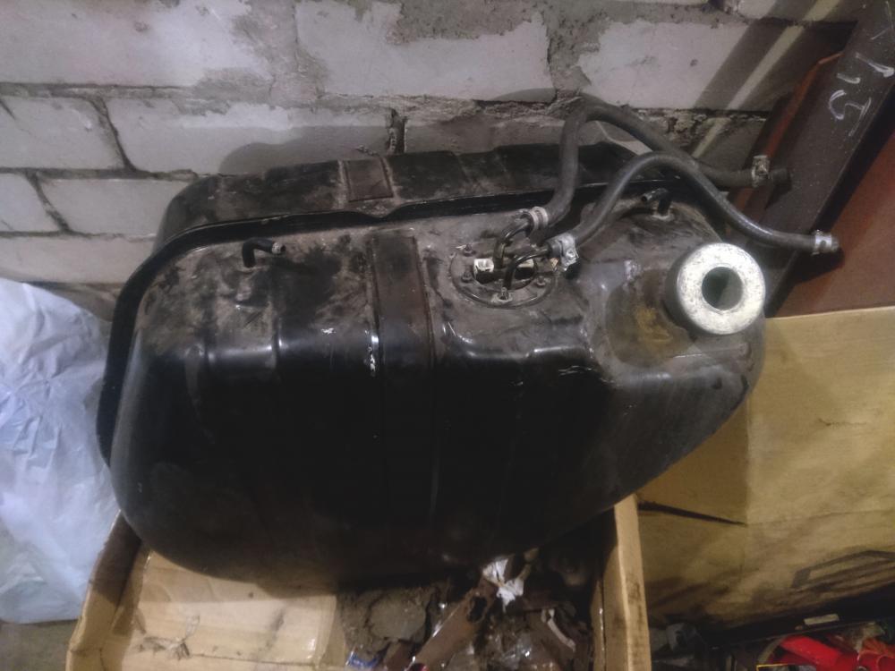

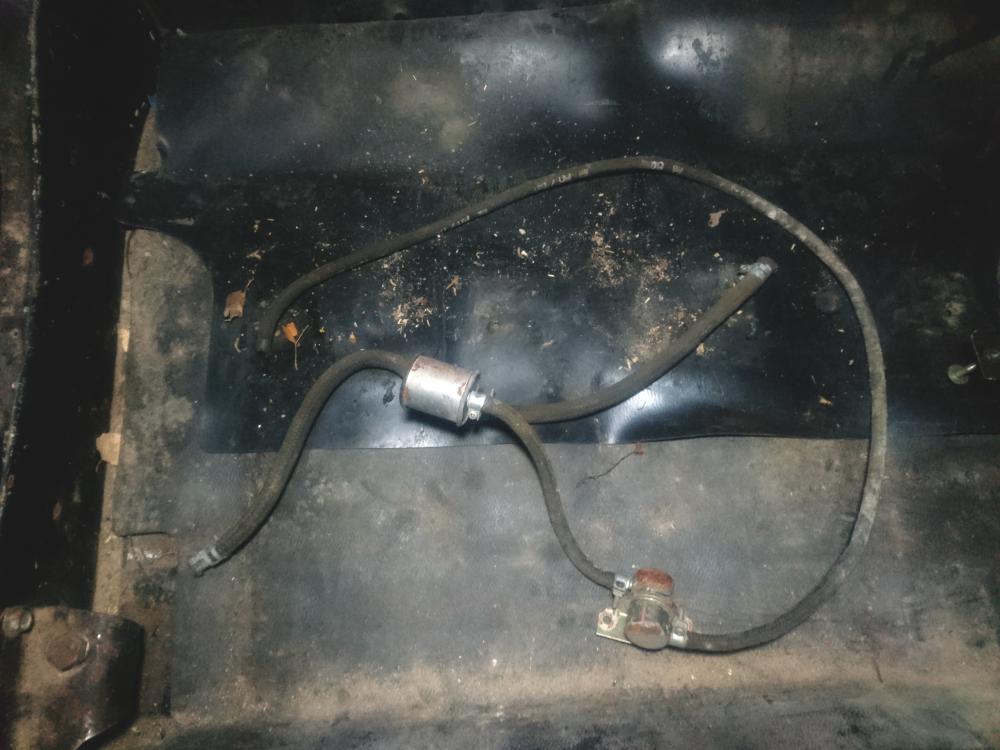

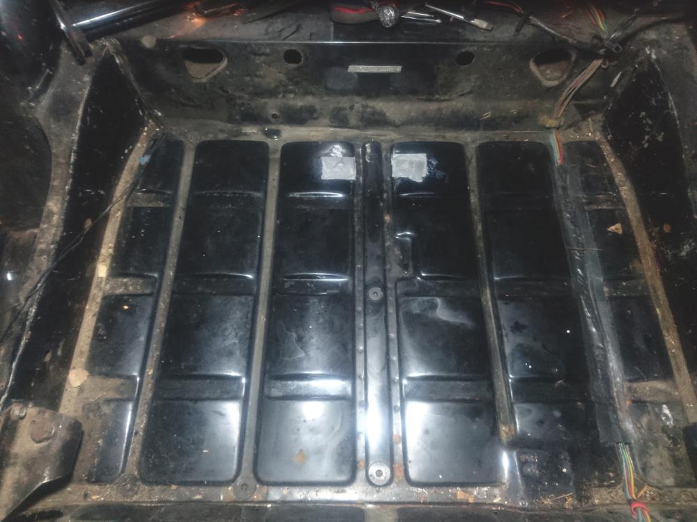

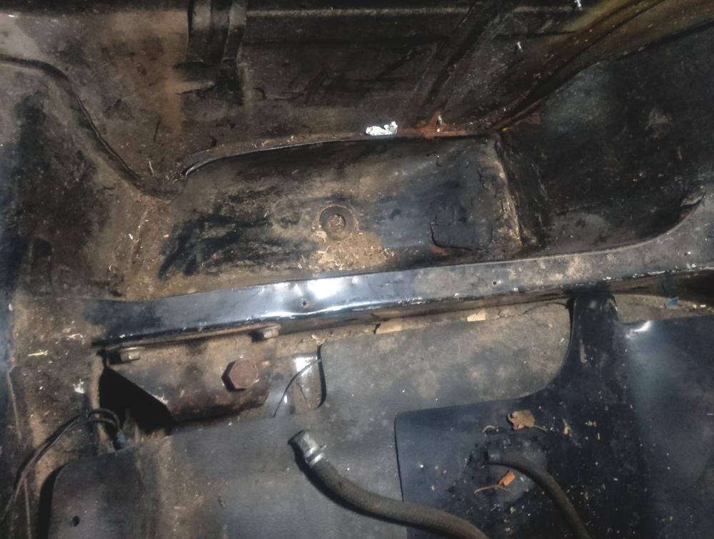

Eile sai kütuse paak eemaldatud. Ei tahaks koos masinaga garaažis õhku lennata, kui tagatiibasid VFTS laiendite tarvis lõikuma hakkan ja pärast keevitama. Paak iseenesest on normaalne, kuid üks vooliku nippel logiseb paagi küljes (tankimis ava juures olev). Pagasiruumi põhi ja tagavararatta alumine osa on ka rahuldav, kuid kütusepaagi alumisel plekil on auk sees, mis oli tingitud porikummi kronsteini roostetamisest ja tuli koos porikummiga küljest ära.
Eeldan, et seda jaburust mul enam vist tarvis ei lähe, mis viimasel pildil kujutatud.

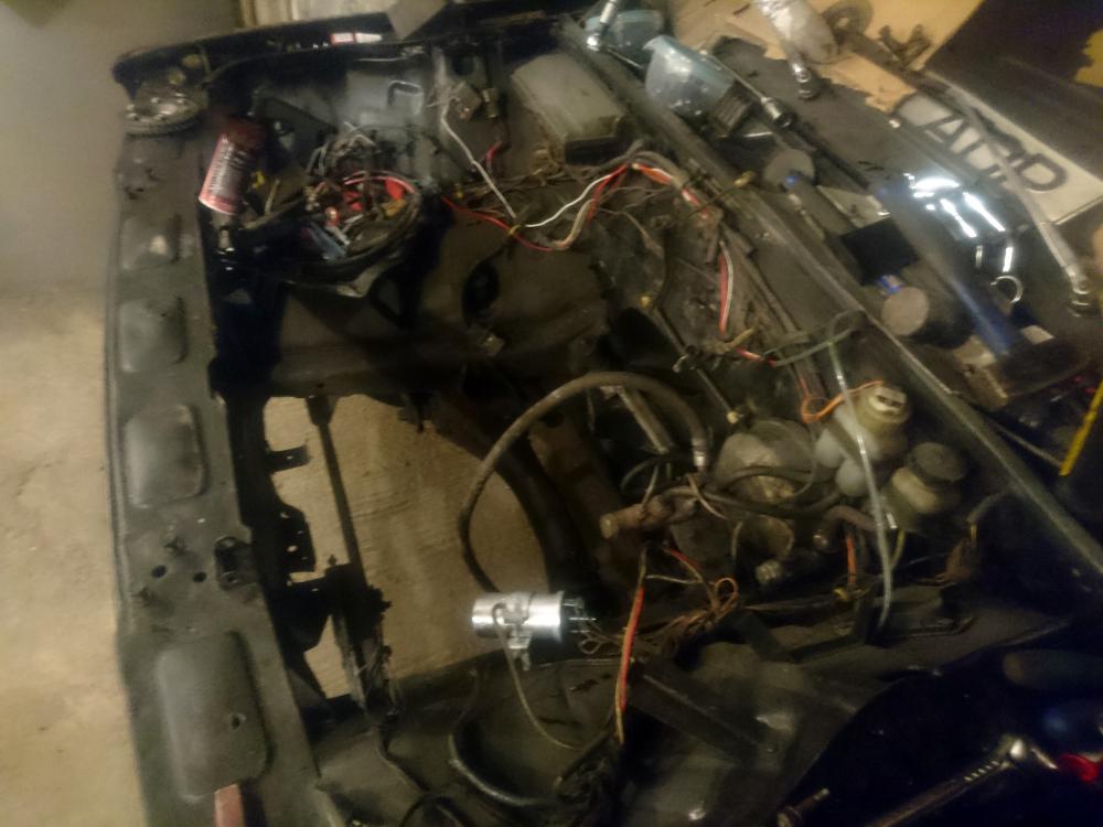

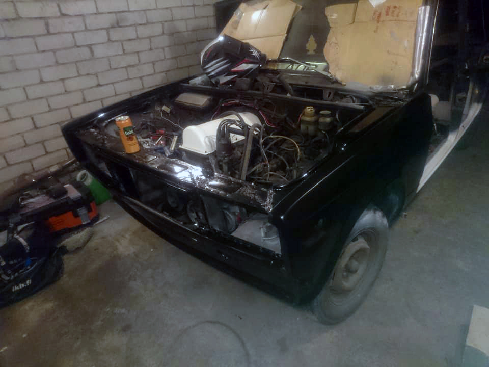

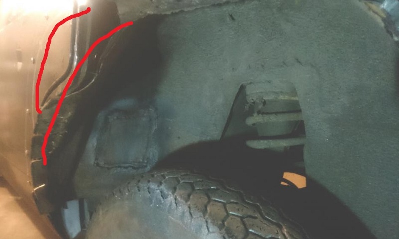

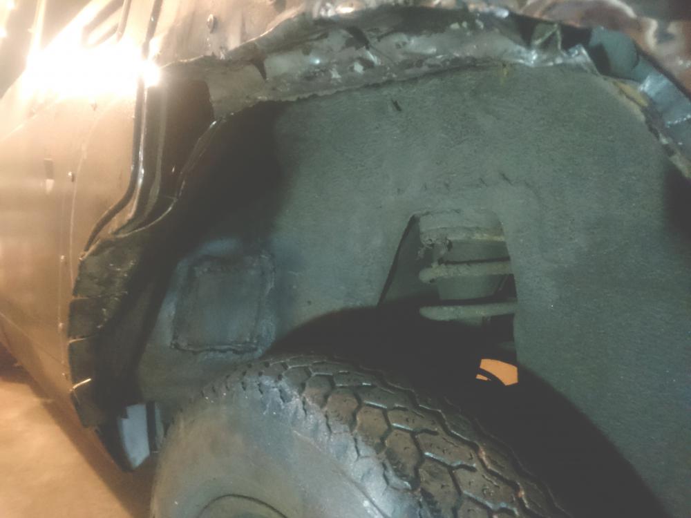

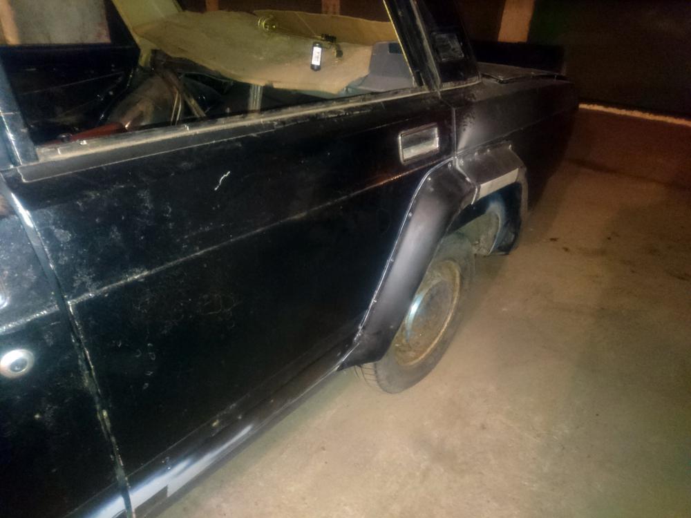

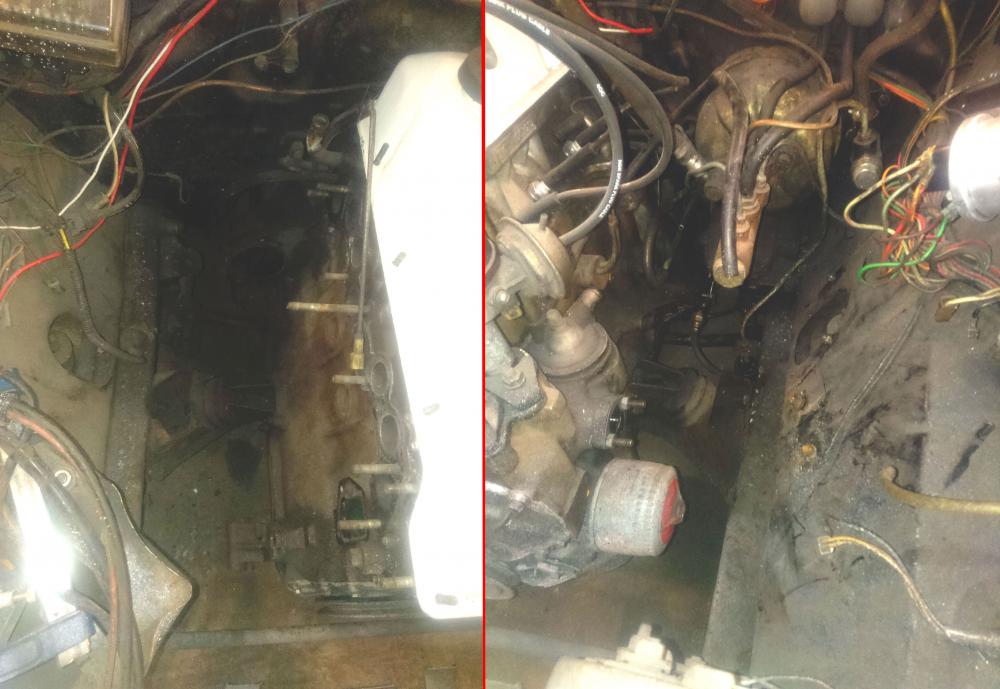

Täna sai hommikul vara juba garaaži lennatud ja jätkatud seal, kus eelneval päeval töö pooleli jäi. Aga lõikan vist rattakoopa osaliselt välja, selle asemele teen plekist või järelkäru poritiivadest uue koopa. Seega tagumise juhipoolse rattakoopa tööd jäid taas pooleli. Otsustasin vahelduseks mootoriruumi veidi tühjendada, kuna eelduste kohaselt lendab see 1500cc mootor koos käigukastiga vahelt minema. Asemele tuleb 2000cc Fiat 132 mootor, koos kahe Webberiga ning vähe parema käigukastiga. Väljalaskesüsteem saab ka uue kuue. Käigukasti tunnelit pean veidi laiemaks tegema, kuna leegitoru + kollektor, mis mootoriga kaasa tuleb, ei mahu muidu ära. Eemaldatud sai siis generaator, veepumba komplekt, jahutuslõdvikute kolmik bloki küljest, söefilter, kütusepump + voolikud ning starter. esialgu tõstsin süütepooli ka veidi kõrvale.

Mina soovitaks koopa ukse poolset osa ka lõigata ning ust ka, ise ei teinud ja hetkel kahetsen.

hendu kirjutas:Mina soovitaks koopa ukse poolset osa ka lõigata ning ust ka, ise ei teinud ja hetkel kahetsen.
Kusjuures ma printisin endale välja need sinu tehtud näidispildid ja hakkasin nende järgi autol laiendite ja esipõlle lisa märkima. Kahjuks, kui üleliigseid plekke lõikama hakkasin, siis lõikasin ikka valesti ja esipõll ei lähe nüüd koopalaienditega esitiibadel kokku. Üritan tagumised normaalseks saada ja vaatan, äkki pean plekki juurde keevitama, et esiosa ka korda saada.
Kas ukselukustussüsteem jääb samale kohale, kui lõikan nii, nagu soovitasid, osa tagumisest uksest ka ära?

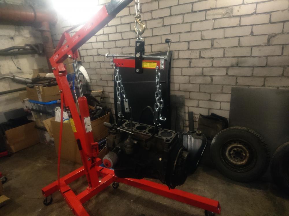

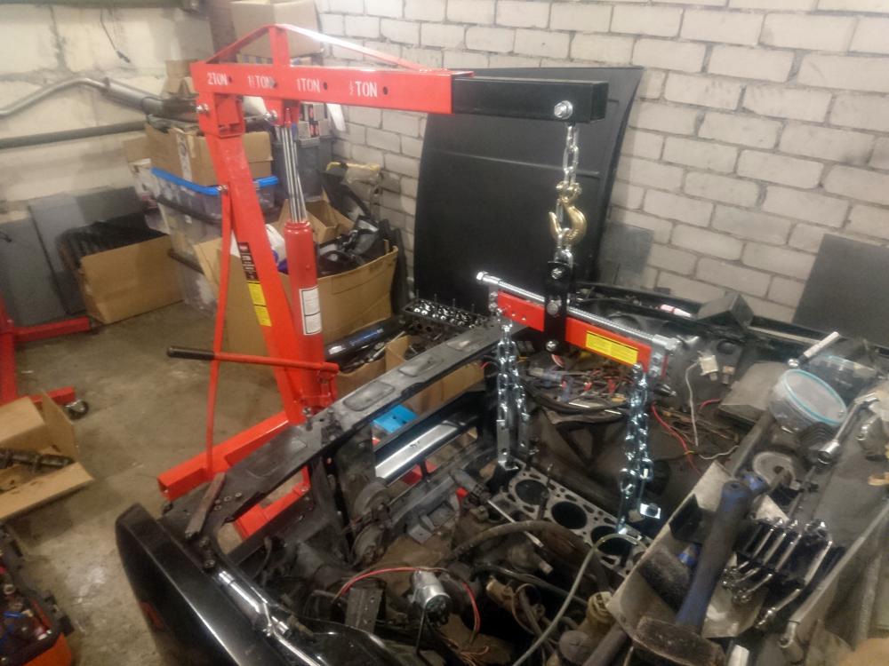

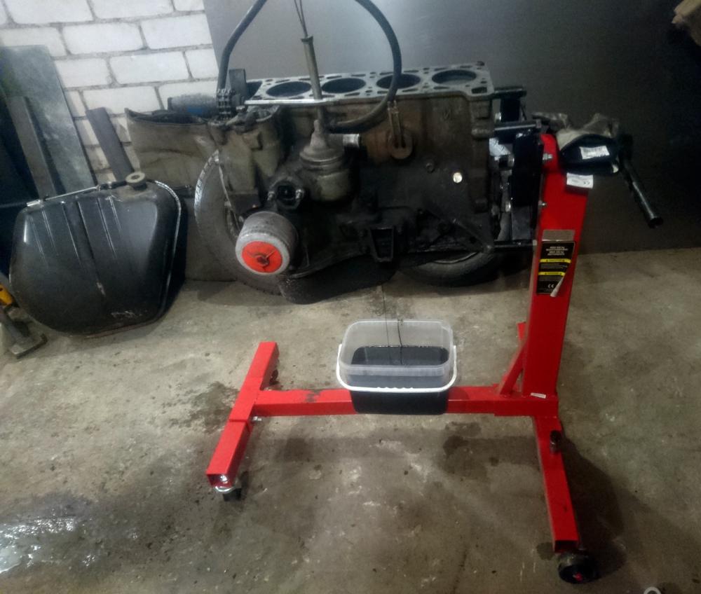

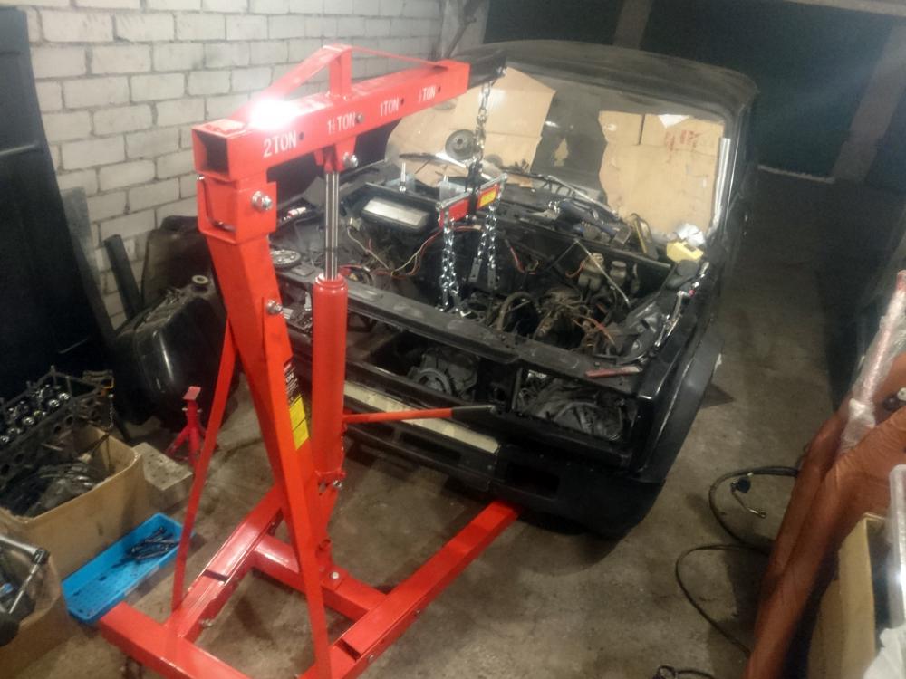

Täna soetasin omale mootoritõstuki, mis kannatab kuni 2 tonni ning selle juurde ka tasakaalustuse jubina, mis kannatab 650kg kanti raskust. See punane sõber eelduste kohaselt asendab 2-3 abilis, kellega muidu oleks mootorit välja tõstnud :)
Tony_2106
Tony_2106
Postitusi: 731
Liitunud: 06 Dets 2011 20:36
Asukoht: Tallinn, Harjumaa
Autod: 2015 Aixam City

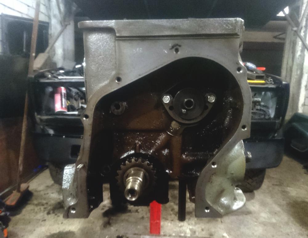

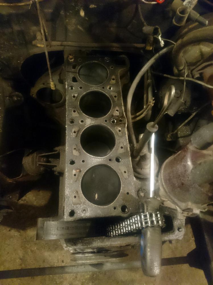

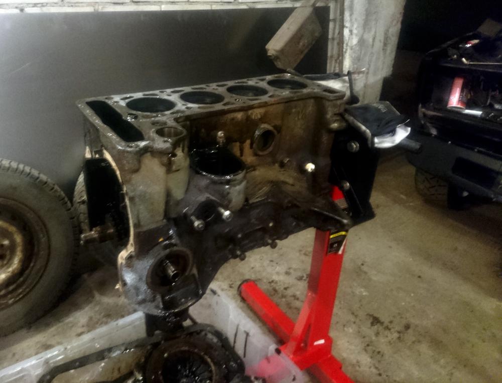

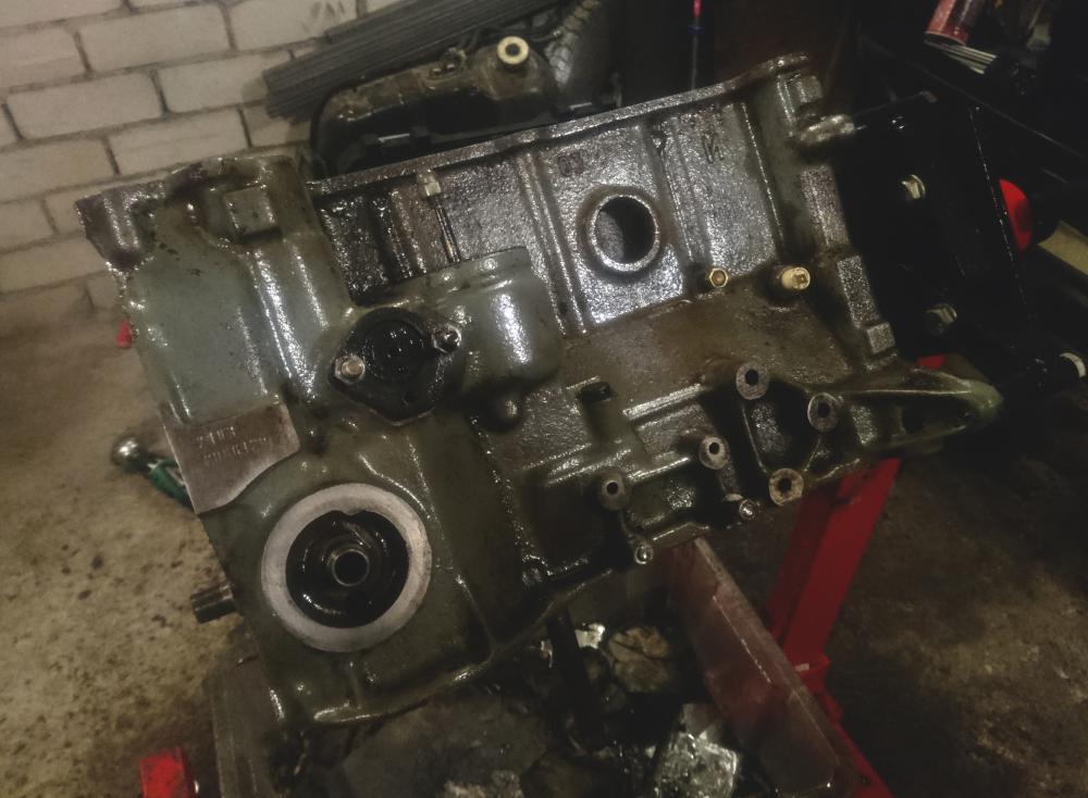

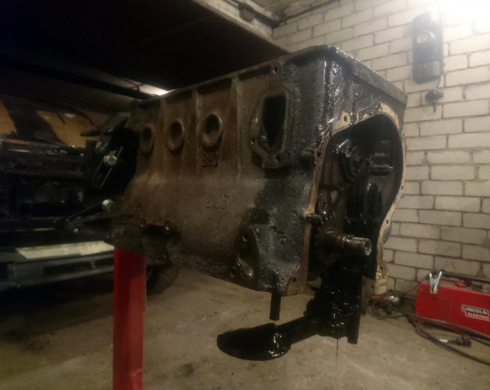

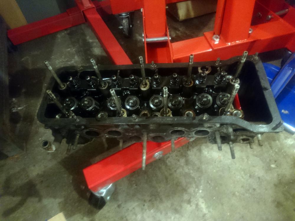

Niisiis, täna sai taas garaaži pool-päev tehtud. Mootori autopealt maha kargamist sai veidi kaasa aidatud tõstukiga :) Käigukast jäi hetkel masina külge. Samuti sai ka mootorit veidi lahti võetud. Mootoribloki küljes olevatest käigukasti juhtpuksidest, läks üks katki, tegemist oli ka blokikaane poltidega, paar tükki olid veidi roostes.
Nüüd jääb veel (mootori osas):
mootor õlist puhastada,
õlipump vahetada,
Blokisoojenduse asemele mingi teatud vidin vaadata,
blokk värvida,
mootor uuesti kokku lappida,
uus hooratas + sidurikomplekt,
uued hooratta poldid nii igaks juhuks.
Loodan enne puhkust antud asjadega ühele poole saada. Samas on ka poolraamid ees sugteliselt mädad. Needki pean kas nüüd parandama või siis täitsa uued paigaldama.
Peale seda uuesti mootor peale + sisselase, karpad, väljalase. jne
Mõned pildid tänastest tegudest n.ö. järjest:

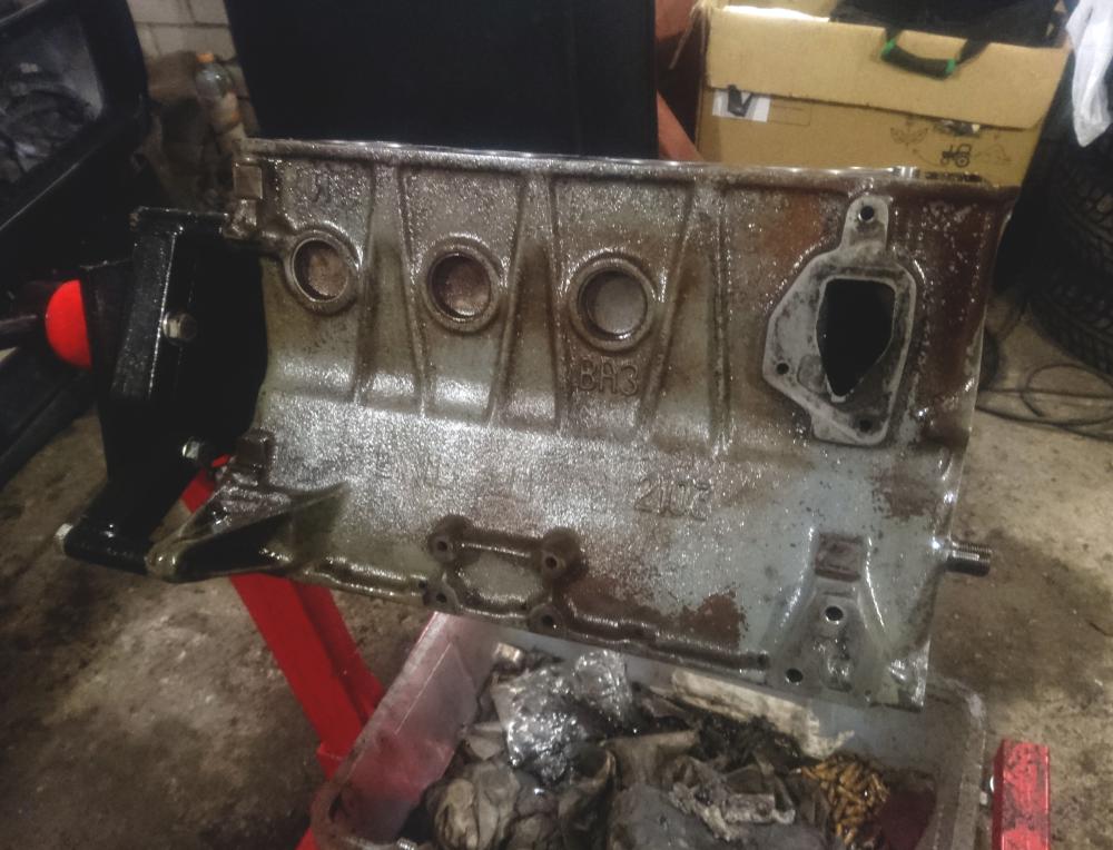

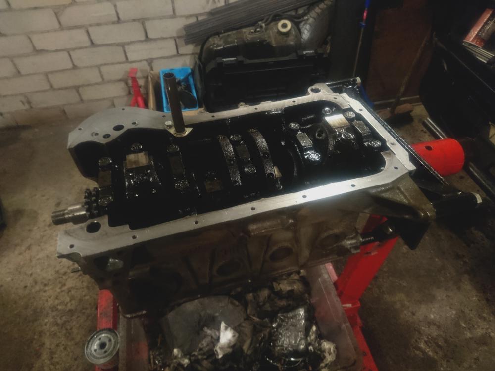

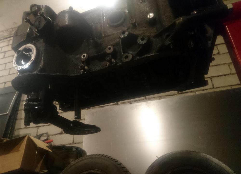

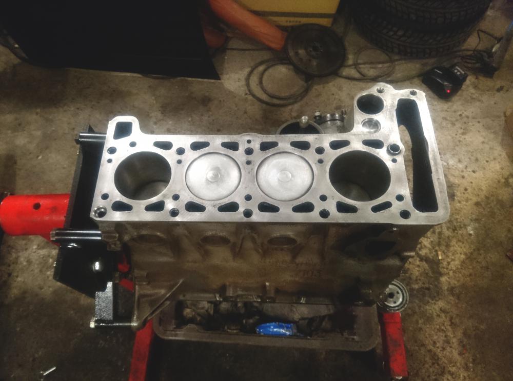

Täna sai mootoriblokki veidi saastast puhastatud ja tulemus sikue:
