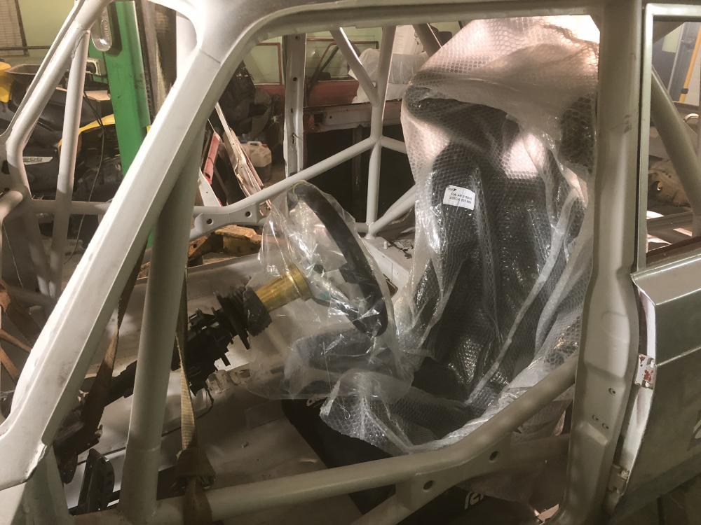

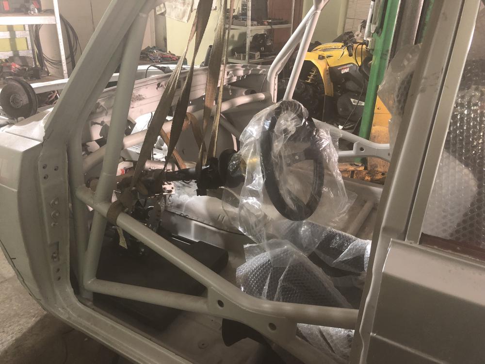

Motivatsiooni tõstmiseks sai korraks mõned olemasolevad pulikad sisse tõsta :) eesmärk oli vaadata, kas/kuidas mahuvad ja ise ka sinna asjade keskele mahub. Peab mainima, et päris kitsas, kuid peaks hakkama saama.
Roolivõim vaja puuri külge siduda nii kõrgele kui saab ja "ära peita"; pedalboxile postament, et saaks seda nii kaugele kui võimalik ja iste peaaegu vastu peakaare risti. Käigukasti "hoovastik" on vaja leiutada/ehitada. Midagi sarnast, mille Männiku poisid 01-ele tegi, kuid u. 10cm pikem :D

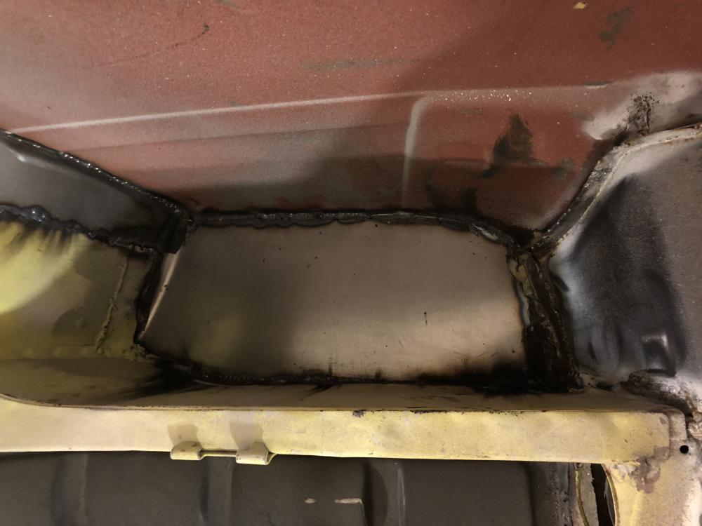

Keretööd käivad....jubedalt aeganõudev protsess :sein

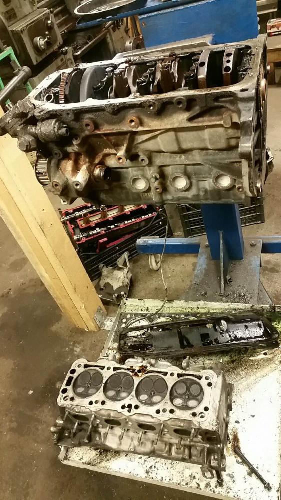

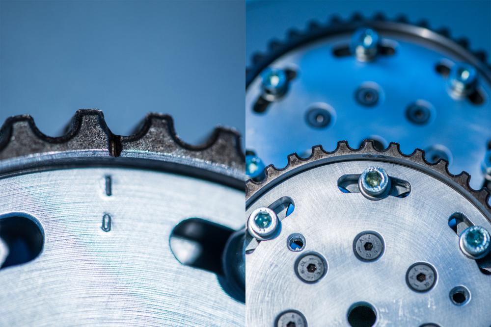

Mootor ka "juppideks" tehtud ja läheb töösse.

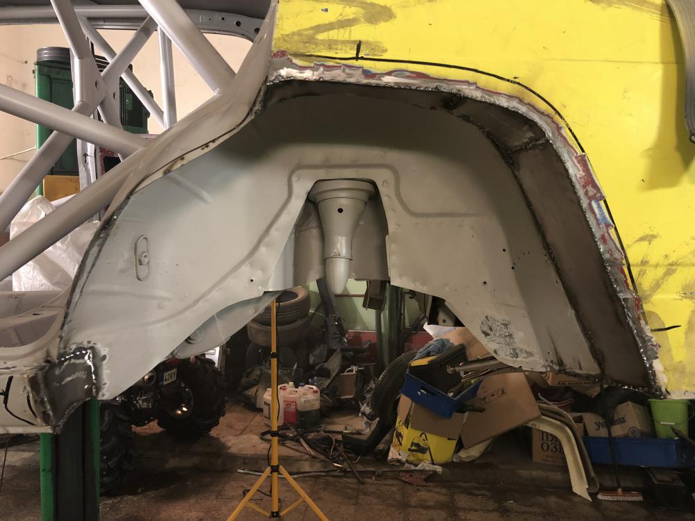

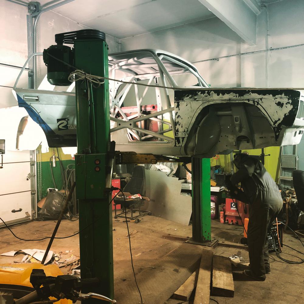

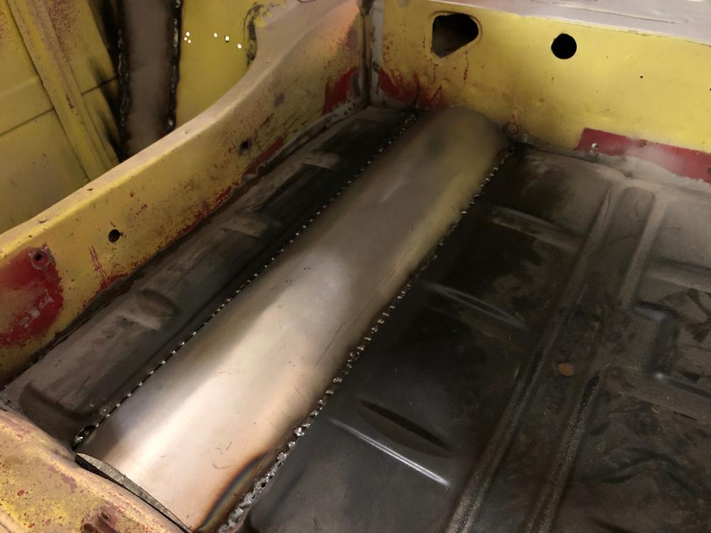

Garaazis toimub usin keevitamine - tagumine osa peaaegu valmis, käib k.kasti kallal nikerdamine. Vaja veel mõningad tugevdused teha ja üldiselt tehase kerekeevitused vähe üle punktida.

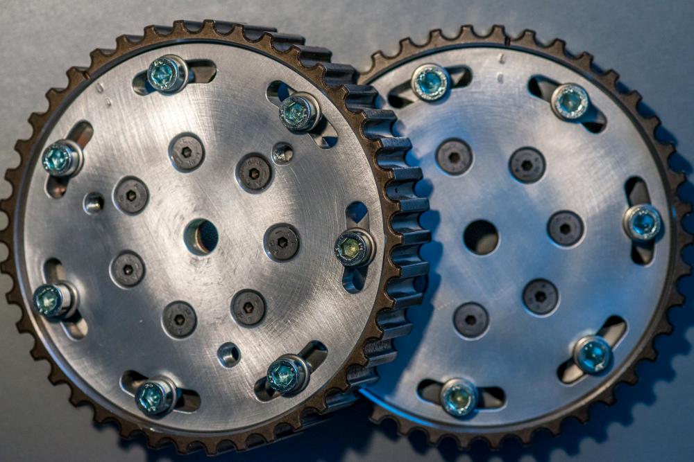

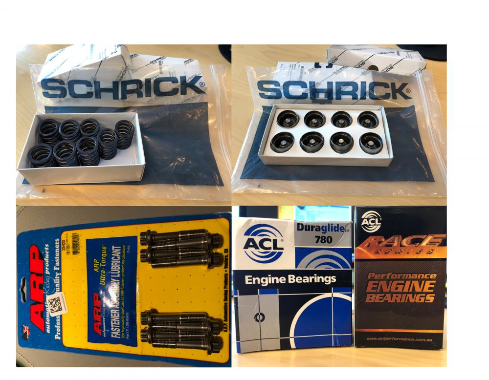

Vahepeal saabus karbiga uut kraami mootorisse, need peaks nüüd valule paremini vastu pidama:

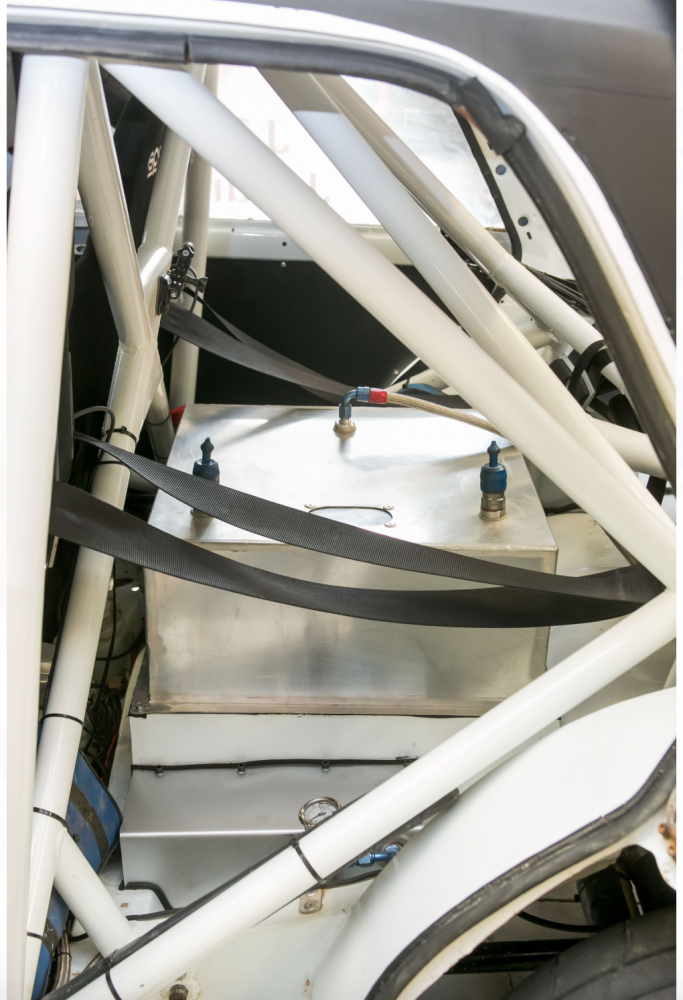

Küsimus targematele :) ... Turvapaagi täitmine - Kuna ruumiga on vähe kitsas ja varuratta võiks ka ikkagi kuidagi kaasa võtta, siis mõte oleks turvapaak panna tagumise istme kohale, saaks kaalujaotuse ka paremaks, aga reeglite järgi peaks täiteava olema viidud autopinnale. Kuid näiteks Tänaku autol toimub paagi täitmine läbi liitmike ja seda ei tehta auto pinnalt...kas selline süsteem on reeglitepärane?
Pilt ajakirjandusest:

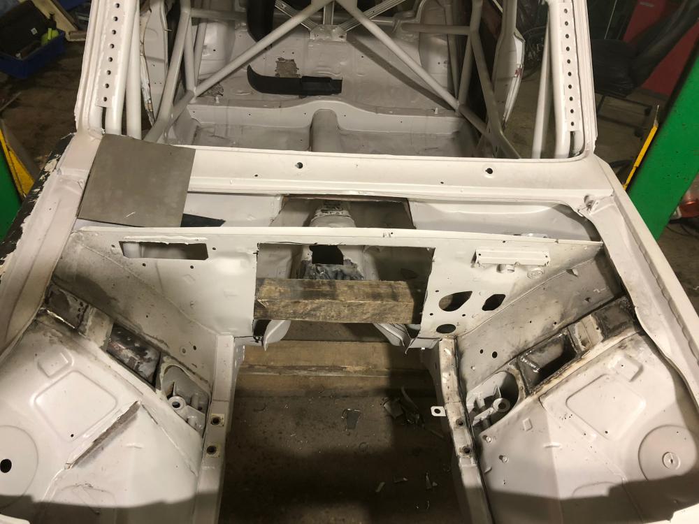

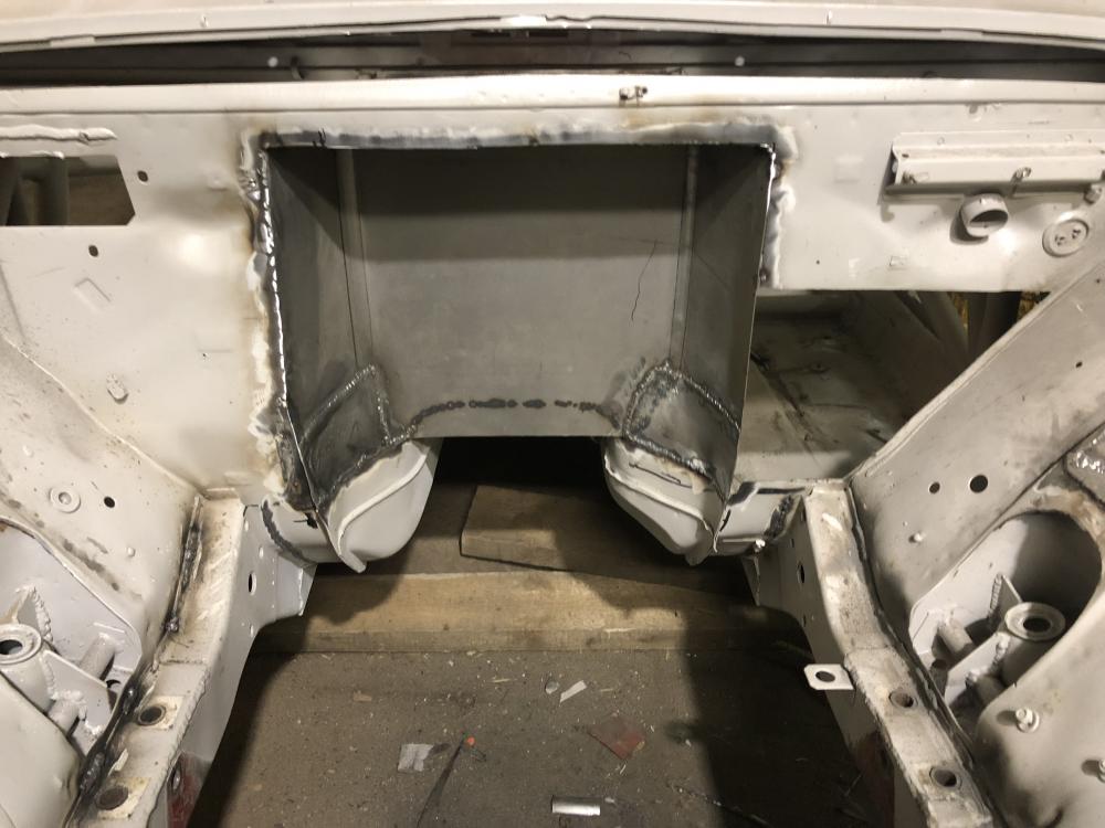

On saanud vähe nokitseda jälle...ja kui palju aega see võtab...õudne lausa :D

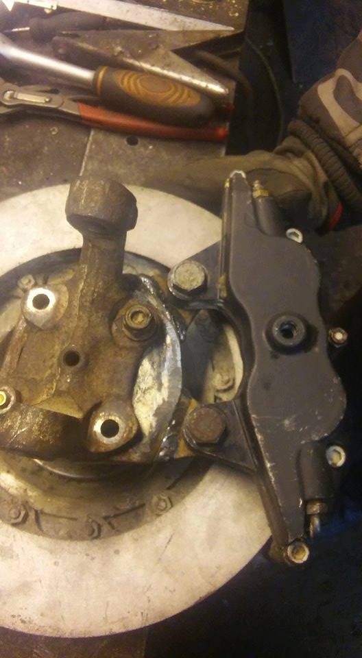

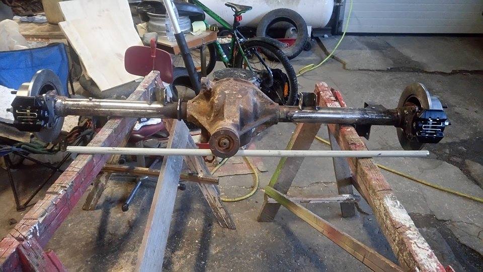

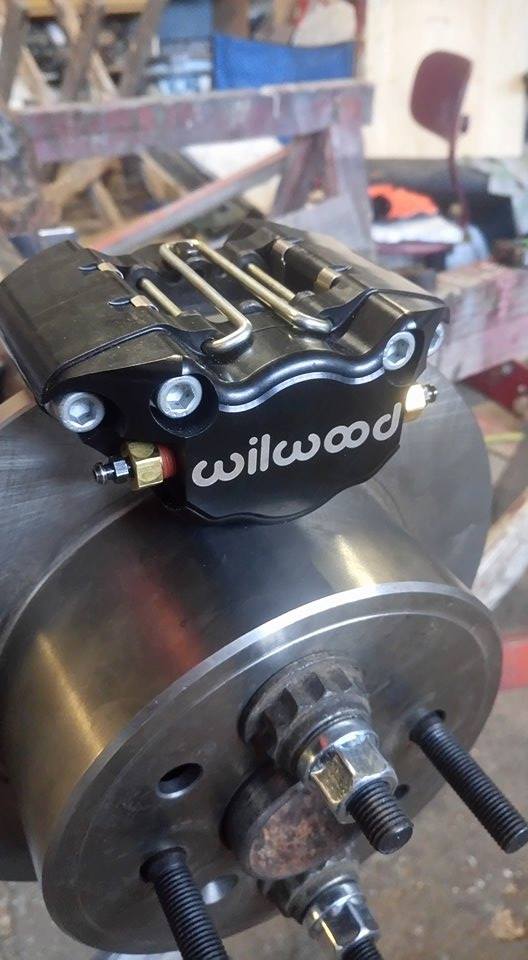

Pildid hr. Hulkur'ilt :) Pidurid sildadel küljes, vaja lasta cnc-s korralikud adaptrid ette teha. Kahur Speed Shopis.
Kas kellgil oleks pakkuda korralikke vadrutaldrikuid? :)

Vinged arengud. Kas tagasilla sadula asuetusel oli mingi sügavam tagamõte, et ettepoole kinnitasite selle? Valdavalt on sadul ikka tagapool. Kas e-rühmas ei tohi niipalju ümber ehitada, et saaksid taga coiloveri peale minna?
Mis tankimisse puutub, siis tagaukse pleksiklaasi sisse saab uputada sellise vidina.
http://hgkracing.com/parts/fuelbatterya ... holder-cup
Postitusi: 1538
Re: 2107, RRisto, 1985 (SU -> E-Rühm)
Vedruamordi ümberehitus vist ei ole ammu enam teema E-rühmas, nüüd ju võid terve auto ise üles ehitada nagu süda soovib.
See tankimise lahendus sobib ilmselt paksema polükarbonaadi kasutamisel, kui nõutud 2mm. Kahene niisamagi suht lödev...

Jah, Coili peale tohib ehitada. uued 2wd PROTO reeglid lubaksid üldse mingi monstrumi ehitada :D Hetkel esimese hooga jääb vedru+sellholmi bilsu. kui rahakott taastub ehitusest, siis pilk reigeritele suunatud. Ei olegi tegelikult nende hinnad nii ulmelised, kui õigest kohast need tellida.
Sadulatest - lasin need targemal mehel teha, et saaks kõik ilusti ühele joonele ja kaugusele. Siis oli ka diskussioon, et kas ees servas või taga, kuid eeldatavasti eespool olles ei saa nii palju kivi/muda/liiva jms, aga eks jälle katsetamise asi. Kui hakkab probleeme valmistama, siis tuleb ümber teha.
See tankimise jublakas päris hea, aga selleks peaks tagaukse vist kinni panema, et keegi kogemata seda lahti ei krabaks. Kuid reeglite järgi peavad kõik 4 ust olema avatavad. Samas päris mitmel on kasutused kiirliitmikud, mis on otse paagil.....reeglites nagu sellist võimalus ei ole antud....erisus tehtud?!?

@VäikeMägilane - Nõutud on esiustel 3mm ja mujal 1,2mm (v.a esiklaas, mis peab olema siiski klaasist). Aga endal plaan laste ikkagi terve ring 3mm materjalist teha. Hea kui saaks esimestesse avad ka sisse :)
Postitusi: 1538
RRisto kirjutas:@VäikeMägilane - Nõutud on esiustel 3mm ja mujal 1,2mm (v.a esiklaas, mis peab olema siiski klaasist). Aga endal plaan laste ikkagi terve ring 3mm materjalist teha. Hea kui saaks esimestesse avad ka sisse :)
3mm on ja esimestel, mul tagumised 2mm, sealt see jutt. Samuti raske puškale tagaukse külge see sisteem teha, pigem viia originaal luuki see ühendus või siis sinna kus originaalis tuulutus ava tagaakna piilaril.

@VäikeMägilane - Jah, Reigeri komplekt on umbes 3,5k. Selleks jääb ootele ka :) Aga kuidas sul paagi lahendus? Lugesin, et alates 01.01.2019 on kõikides klassides turvapaagid kohustuslikud.

@VäikeMägilane - http://www.autosport.ee/sites/default/f ... 012017.pdf
1. 2017. aastast kehtib üldine FIA nõue, et turvapaakide kasutamine on kohustuslik kõikides Grupp A ja Grupp N autodes ning kõikides teistes Gruppides, kus see on tehniliste tingimuste järgi kohustuslik (sh näiteks rallis R2, R3, R3T, R5).
Otsustati: siseriiklikult on üleminekuaeg kuni 31.12.2018, st seniajani võib kasutada standardset kütusepaaki. Lisavabadus kehtib ainult Eestis või välisriikides toimuval EMV etapil.
Vot nüüd kas see kehtib ka ainult A, N ja siis R2, R3, R3T, R5 ning mitte E-rühmale?
Postitusi: 1538
Ei loe küll välja et E-rühmas see kohustuslik al.2019.
Samuti pole selle aasta E-tehnilistes mingitki viidet sellele.
Ainus, mis kohustuslik on, siis need pehmendused-tuleb kõik kohad täis toppida - pikematel poistel läheb elu ebamugavaks žhigulis)
