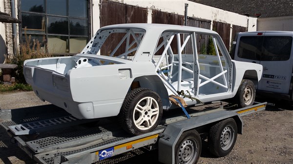

Esisild koostamisel. Saab sillad/rattad alla, ning edasi maalri kabiini! :)

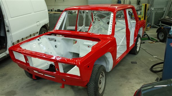

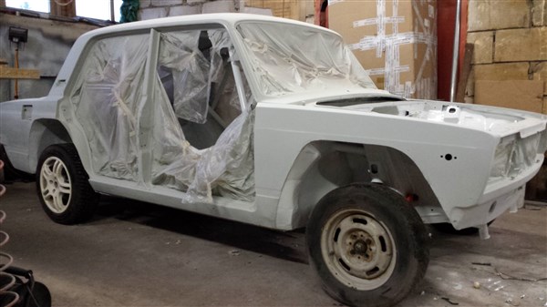

Tana sai üle pika aja rattad alla. Kere tühjanagi madalam kui garages mõne teise mehe orig kõrgusel sigla.
Uksed vaja veel üle kruntida ja saab viimase kihi peale tuisata.

No räägi sõber mis värvi kostüümi selga ajad ja kas läheb ka laki alla :)
Viid samasse kohta kus minul käis?

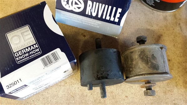

Mootori padjad, võrdluseks siis BMW e30 r6 mootori omad ja Niva
Niva omadel lahkus metall plaat kummi puksi küljest juba külge keeramisel, seega ülim praht. Loodetavasti BMW orig peab paremini. :)

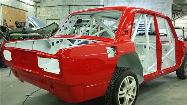

Enne
Nüüd

Väga äge (Y)

Mina sain nendest E30 patjadest mõne Kehala ringiga jagu .... vb on mul halb sõidustiil ja paaril korral sai käiguga pidurdades kontrasse mindud, kuid vastu nad igatahes ei pidanud :) panime kollased padjad, mis on küll suht pehmed, mootor käib peal nagu tallesaba, kuid katki ei ole läinud.... u. 100km SS sõidetud ... kuid mõte on siiski lisavarras panna ehk 3. padi.

Eks sõidutunnid näitavad kõigeparemini mis vastu peab. 😃 seegi juba suur võit kui niva omadest kauem peavad. Nende niva tänapäeva prahiga sõita ei saanudki 😃 ntx
Mis on kollased padjad?

Kellamovi käest ostetud polü padjad. Samad padjad ka ühel VFTS'i peal ... siiani on vastu pidanud (Harju ralli 5. katset ja Võru sprindi)

Kõva töö ära tehtud!

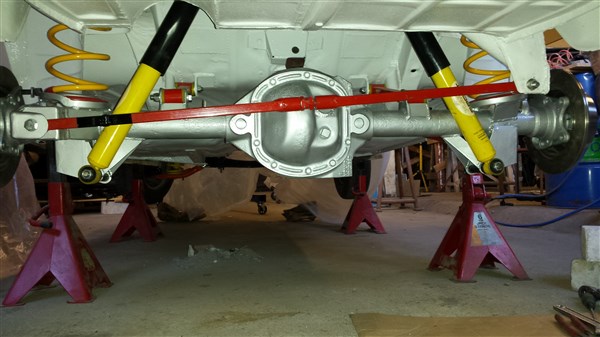

Taga aksel ka all ja kinni, piduri värgist vaja sadulad kinni keerata ja torud teha.
Postitusi: 1088
Nagu näha oled lisanud mõned tugevdused. Plaanid ikka hüppama hakata?
01vaz01
Postitusi: 302
Liitunud: 20 Sept 2010 22:00
Postitus Postitas 01vaz01 »
Vedru taldrikud ja ammo kinnitustele kleepisin natuke pulkasid juurde jh. Praegu oli veel hea teha, hiljem kehvem :D ja Lada puhul pole paha ka kui tagasillatalal massi on, peaasi et vardad kinni peavad. (küll peavad!)
Hüppama, ei tea seda keegi millal see tuju peale tuleb :D las siis juba minna...
