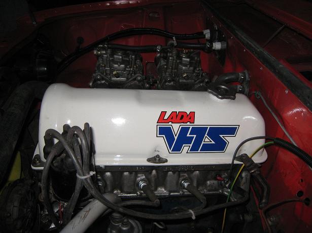

Nüüdseks mootor peal, üle eile sai sealt ka hääled välja meelitatud. Täna pannen stroboskoobiga ka süüte paika. Lahti sai vahepeal võetud ka käigukast ja mõningad detailid välja vahetatud uute vastu.Pilt

Eile sai väheke kleepsu tuuningut tehtud.Pilt
