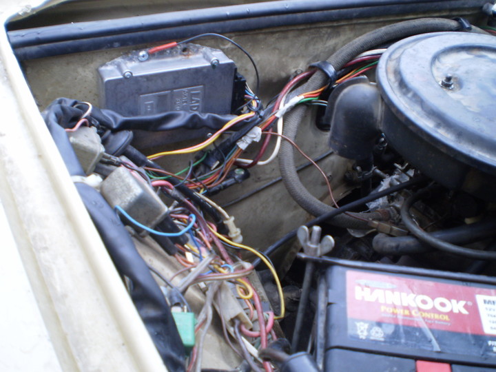

Mul üks küsimus arukamatele ka, ohutuledelülitis on mul kõikides klemmides juhe sees (kaheksa juhet). Sõprade 06-tel kõigil üks pesa vaba. Mul jookseb sinna pruun juhe, iga kord kui süüte sisse keeran suunatulerelee teeb klõpsu ja armatuuris intikaator vilksatab, suunatuled ise ei vilgu. Kui juhtme järelt ära võtan, siis süüte sisse keerates hakkab ja jääbki suunatulerelee klõpsuma. Mis süsteem see on selline? Mul mingi teistsorti relee? oo ja kui sellele juhtmele plus peale anda on süüde ilusti sees... :D

Mu vanaisa 06-l on ka sama teema, et kui süüde sisse keerata teeb relee klõpsu, pole viitsinud lähemalt uurida.

Minu 07 ka selline, korraks klõpsatab. minu arust hea asi, saab kohe aru kui süüde sees:D

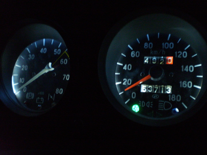

Panin lede näidikutesse ja soendikangide taha, nüüd pole seal ka sellist tühjust pimedas sõites.:P
Postitusi: 864
Puuri sihverplaati suurem auk siis pääseb rohkem valgust seierisse.
vot mul ei olegi seal auku. :P helendab juba kuidagi loomulikult... :D
Postitusi: 864
Auk on kindlalt:D Kuidas siis muidu seier nõela otsa kinnitub?

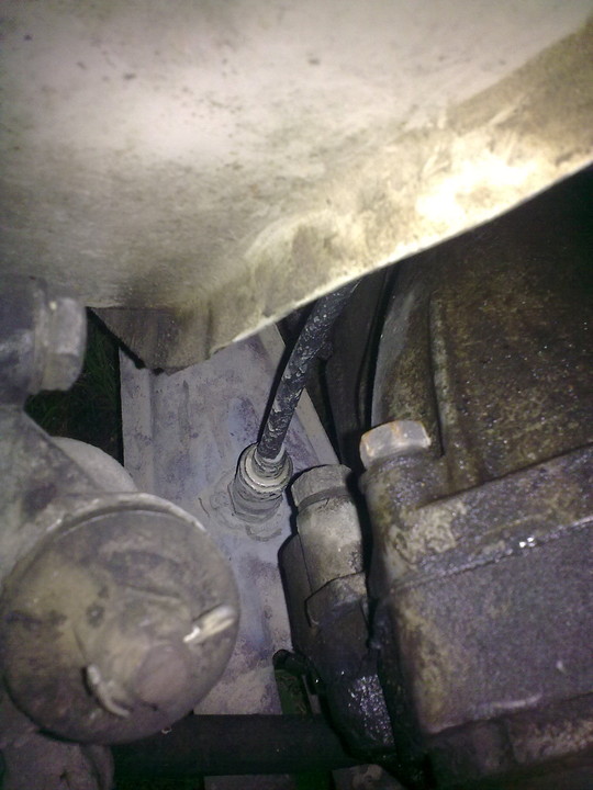

Panin külge lambda anduri aga ikkagi tühikäik lonkab. Eile linnas käies, kui mootor kusagil 96 peal oli ja vent undas, oli stabiilne 1700, polnud vastu tipptund ja vähemat liikuma sain hästi ilma gaasijalga kasutamata. :P Muidu maanteel kui enne asulat käik välja võtta või enne ristmiku siis kukub pööre kuhugi 400 ja tõuseb 1500 siis vajub 800 rpm peale ja kõigub üles alla. Seisma jäädes ja gaasi andes tõuseb pääre 1000 peale ja siis käigub 1000-1200rpm. huvitav värk.:lol Edasi käib auto selle karpaga aga pääris palju paremini ja minek on sujuvam.
Pildid telefoniga vabandan halva kvaliteedi pärast...:rolleyes
Postitusi: 4926
lamda asukoha valik on ebaõnnestunud - tavaliselt paigaldatakse ikka torule, kaugemale kokkumineku kohast...
tühikäigu ujumine on solexil tavaliselt tingitud kütuse valest tasapinnast ujukiruumis või vääralt reguleeritud tühikäigust (tilgub juba peadoseerimis süsteemist sisse) kas õhulekkeid pole kuskil? Mis värvi süüteküünlad on?
Muide soovitan soojalt installida ka elektroonilise süütesüsteemi, pole kindel kas extec ajule kontaktide tehtud süüteimpulsid meeldivad...

olaaf kirjutas:lamda asukoha valik on ebaõnnestunud - tavaliselt paigaldatakse ikka torule, kaugemale kokkumineku kohast...
võimalik et eba õnnestunud, kuid edasi hakks küll paremini minema. Küünalde värvust pole jõudnud vaadata vaatan lähiajal tolle üle. Õhu lekkeid ei tohiks olla aga pead ei anna. :P Küljes on elektronsüüde.
