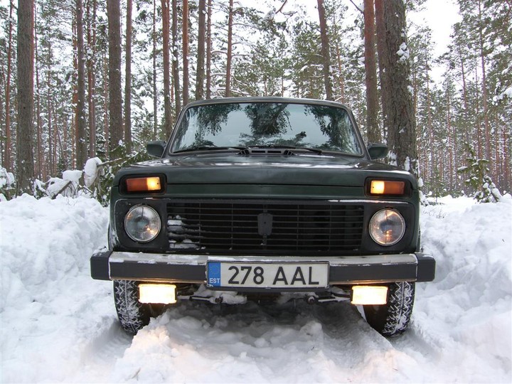

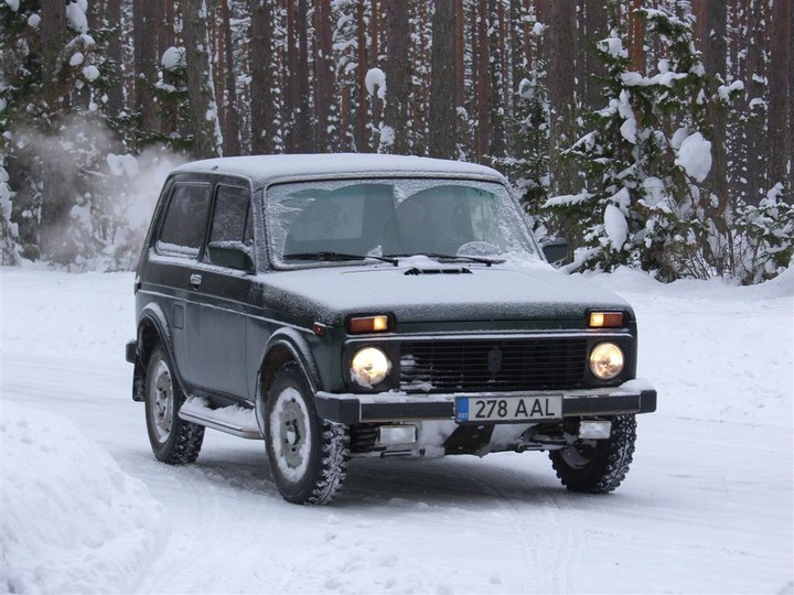

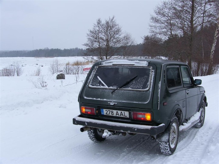

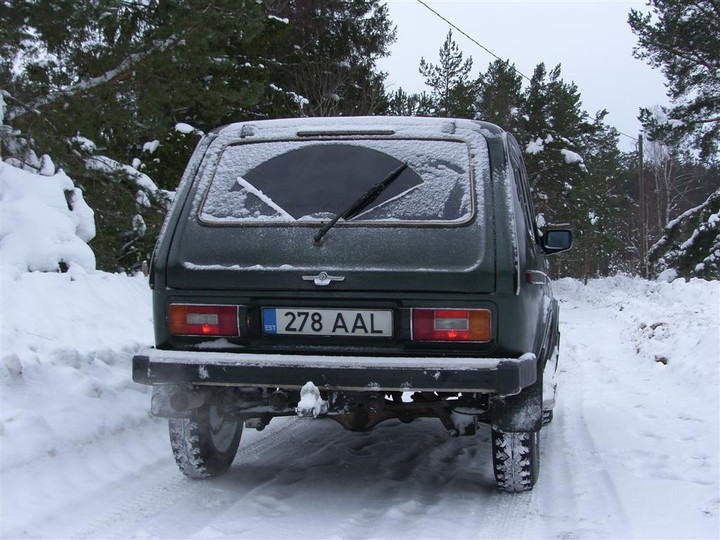

Käisin maal.
Lootus oli, et nüüd saab lõpuks ometi maanteelt majani viiva metsatee "lahti sõidetud" aga ei. Lükkas endale korraliku lumemäe ette ja kinni ta ongi. Lõpuks jäi ikka totaalselt kinni, kõhu peale. Tükk aega kaevasin teda välja.
Maanteel on temaga muidugi s*tt sõita aga nii kui külateedele jõuan, läheb mõnusaks. Nii 60-75 km/h on täpselt paras. Ja muidugi see praegune ilu looduses. Niva sobib täpselt sinna. Eks nende Niva orig. kummidega on muidugi see häda et lumes läheb hästi, aga peaaegu jääkattega maateel on juhitavus halb (libiseb) ja tuleb kogu aeg valvel olla.
Üks kits suutis kord ka ette hüpata, aga sai ikka õigel hetkel minema.
Autost endast niipalju, et ega keegi teda osta ei taha. On küll käidud vaatamas ja kiidetud aga see on olnud ka kõik. Aga las ta olla siis, õigustab end praeguses ilmastikus päris hästi.
Lahendasin ära ka soojaprobleemi. Targemate soovitusel läksid vahetusse veepump ja soojakraan. Vana kraan paistis küll lahti olevat, aga ei. Oli päris kinni. Veepump oli ka üsna roostes ja loksus. Nüüd aga uus kraan ja uus pump= masin soe.
Peale remonti (veepump) käib auto kuidagi veel paremini, vaiksemalt ja ühtlasemalt. Temp. ei taha ainult 90-ni jõuda.
Jutu lõpetuseks mõned talvised kaadrid ka:
