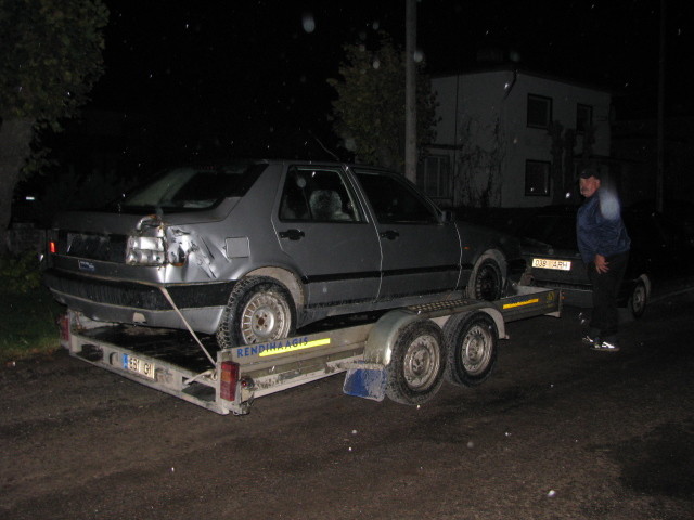

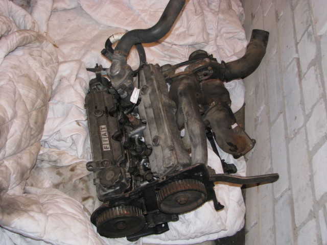

sai siis nädalavahetusel selline asi ostetud ja koju veetud:lol

Tundub ,et on turbomootor.:)
Käigukasti pead kuskilt argenta oma leidma..

turbomootor on ta jah ;) ja siksi peale tahaks teda panna.
käigukasti lubas tarts müüa, tuleb aint valka minna mõni nädalavahetus.
puudu on lühem kardaan ka veel. nii et kui kellegil seisab, võib teada anda.

Seal jääb veel segama jagaja, termostaadikopsik ja sisselaskekolle "valet pidi".

jap. ümbertegemist on palju, aga ma nendega juba arvestanud. nädalavahetusel ajan fiati garaazi, siis saab lähemalt vaadata.;)

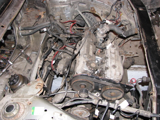

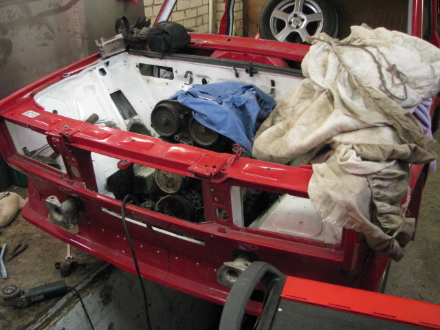

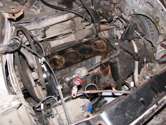

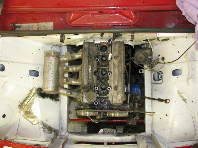

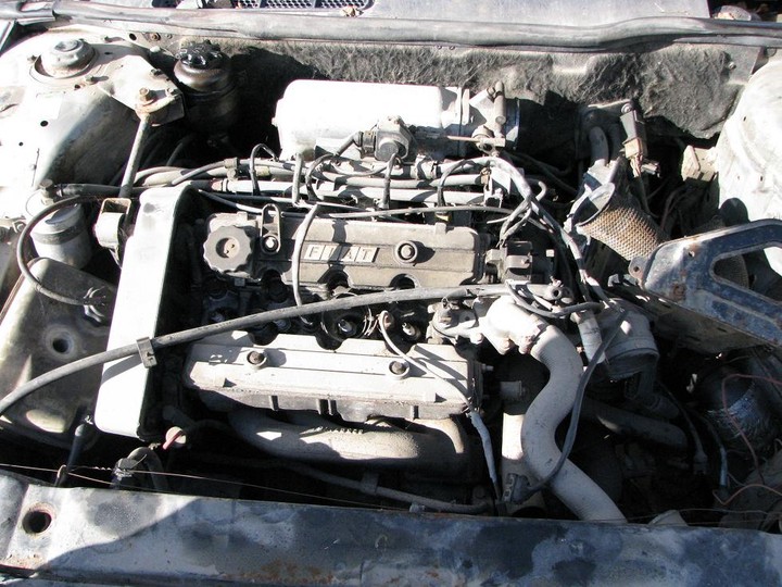

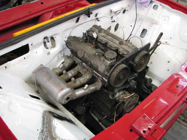

2päevaga natukene lammutanud nüüd. otsustasin, et ennem panen selle autopeal selle mootori tööle, siis võtan laiali. alguses mootorit ringi lastes selgus, et kolvid kinni vist. valasin küünlaaugust bensiini sisse natukene ja teised keerasid mutrivõtmega nukkade rihmarattast ja ma andsin starterti. ja natukese jebimise peale lahti saimegi. peale seda mõõtsin rõhud ära. 5,5,7,7 bar. edasi ei olnud sädet. süütepoolist tuleb jagajakaande umbes 12volti. aga rootor seda edasi ei anna küünaldele vms. ja siis tellisin uue rootori ja kaane, homme lubati et jõuab kohale. kui homme ei jõua siis teisipäeval. mõtlesin et kuidas lahendan elektri süsteemi lada ja fiati vahel. kõigelihtsam vist kõik fiati elekter panna lada peale. ainult tulede juhtmed tuleb ümber ühendada. roolivõim on ka minuarust sellel autol, seega tuleb ladale ka. http://static1.fotoalbum.ee/fotoalbum/1 ... 9cdb3d.jpg[/img]

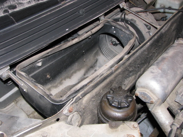

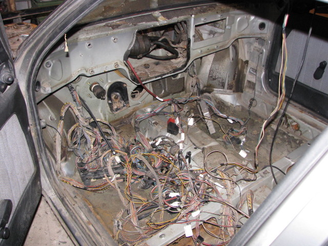

sädeme probleem ka fiatil nüüd lahendatud. viga oli selles klapis, mis selle rõhupaagi all-küljes on. eks ta mingi piiraja vist on, kui rõhk liiga suureks läheb, ei teki sädet vms. juu siis oksudeerunud jne, ei tea ei võtnud lahti. aga juhtmed tagant ära võttes oli sädelahendus olemas 8)

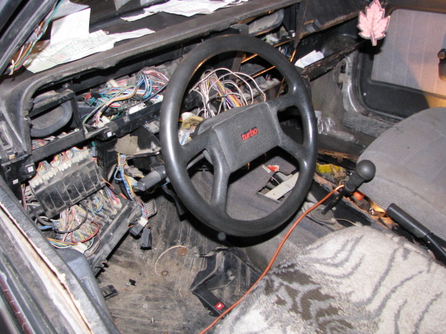

korra käimaproovitud. käis 2 sek siis suri ise välja, ei tea. vb sellest et õli vähe, ei tekkinud õlirõhku... ja läks lahti juhtmete ja pistikute nimetamine ja nummerdamine

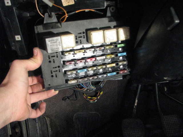

ja valmis kuusakoskiks. kui kellegil mingit croma juppi vaja läheb. andku teada vaatan kas on alles või küljes, pole probleemi. seisab kevadeni, siis pidid vanaraua hinnad kõrgeks minema jälle.

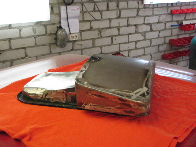

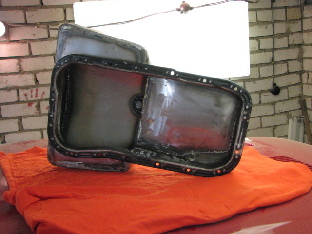

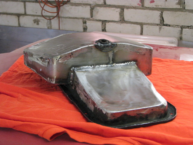

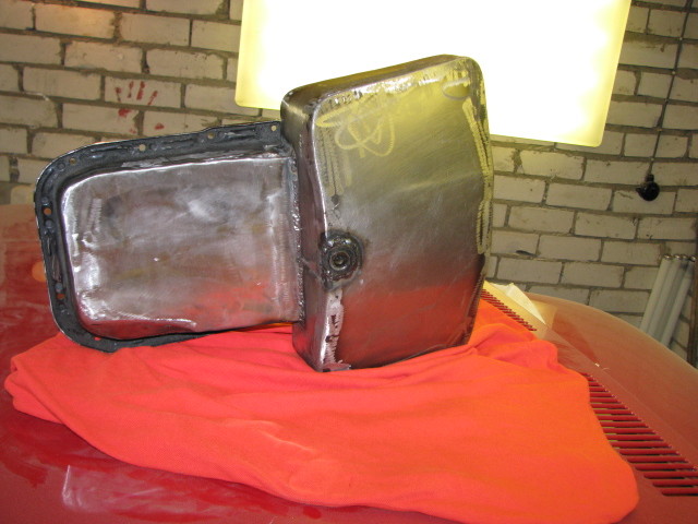

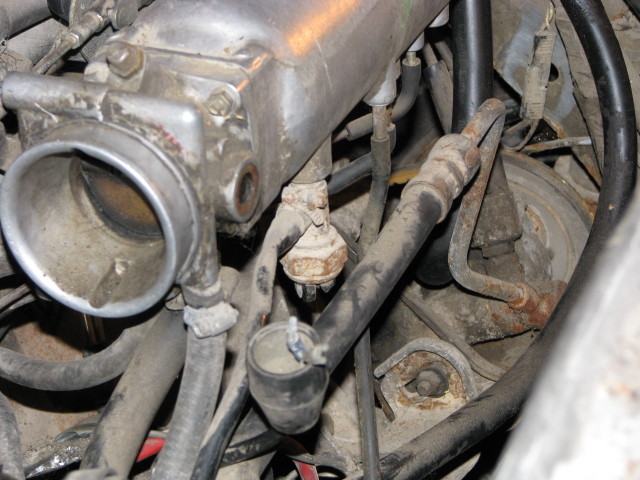

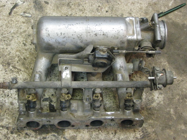

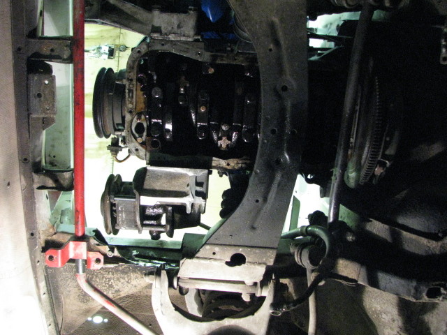

nonii, vaikselt midagi nokitsenud karterit ja valmis ta sain. kui originaalis läks 4L mootoriõli siis minutehtud karetril läheb 5L et täituks min kogus õli taseme näidu vardal. ja max siis selleks kulub 6.5L umbes. veel muuta õlivõtu asukoht ja turbo tagasivool ja veel mingi toru mis sinna alla tuleb, täpset otstarvet veel ei tea. ja siis mingis takistus süsteem, et kurvides pump kuivale ei jääks. kellegil mingi idee, siis võiks rääkida sellest. sa vaikselt aretama hakatud sisselaske kollektorit kah, see nüüd 2 otsaga. kas muuta otsad ära, või teha nii nagu tehtud valdzil ? roolivõimu pumba jaoks tuleb lansekat vist modifitseerida kah. tööd on palju, aga vaikselt tehes, eks kunagi midagi saab kah äkki.
mõni pilt kah ;)
alguses siis Pilt
selline vahe jääb roolivõimu pumba ja lanseka vahele ilma rihma pingutamatta, natukene niru ju. Pilt
Postitusi: 4925
karterisse tee kindlasti vaheribid ka, et õli väga loksuma ei hakkaks

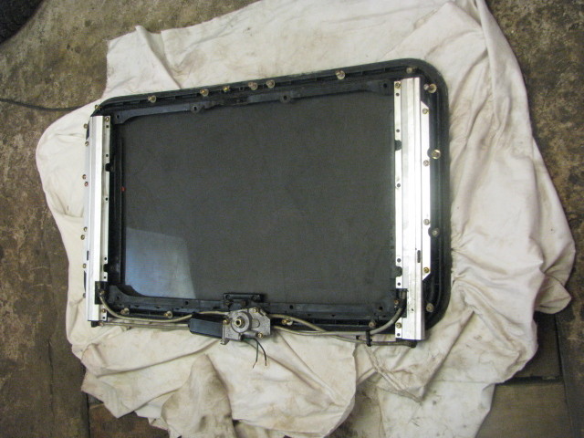

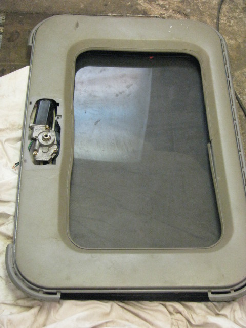

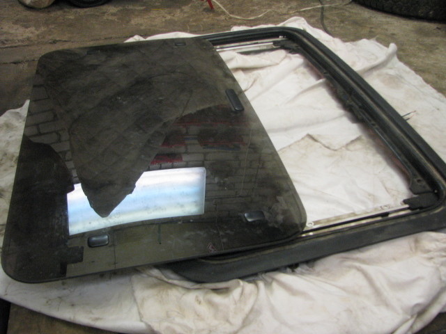

nüüdseks sain siis lanseka ja amordi tugevduse tehtud. el katuse luuk ka olemas, kuid ei tea kuidas sobib, nüüd tuleb leida must lammas mille peal seda proovida :D
Postitusi: 2368
Jah, jäta luuk panemata. Jäävad käed terveks kui üle katuse paned :D

Mis nipiga karteri mootori poolne osa peale keevitamist sirgeks jäi?
Kas keevitused ikka peavad, kuna suht raske teha nii, et peale keevitamist oleks asi veel sirge ja ka peaks õli!?

kas karterisse mingeid lisaseinu või asju ei teinud sisse et õli loksumist takistada?
vastasel juhul ei soovitaks sul selle autoge ühtegi kurvi kiiresti võtta:D

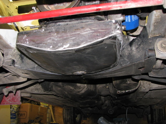

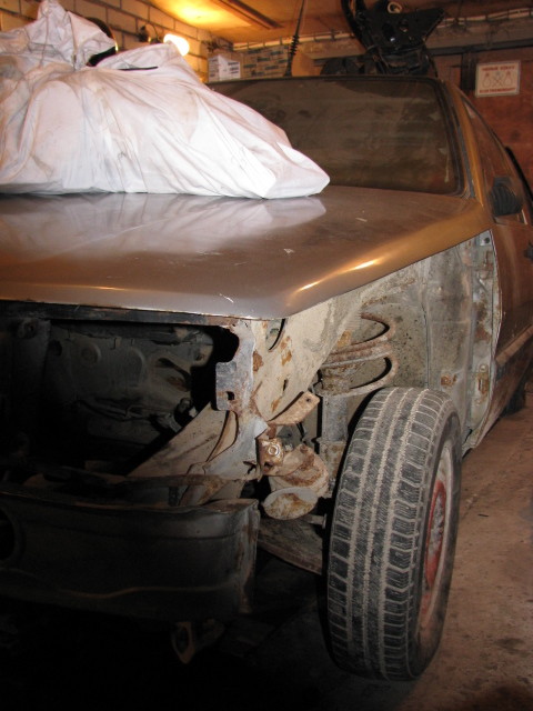

ega ta väga 8sse ei tõmmanudki. seal valtsitud ääred ka, kuid vahepeal proovisin ja natukene väänasin,enamvähem sirge on ta ikka. tihend ka suht paks, läbi ei tohiks hakata ajama. keevitus kohti mingi rõhu vms ei ole proovinud ja vedelik läbi ka ei tulnud.

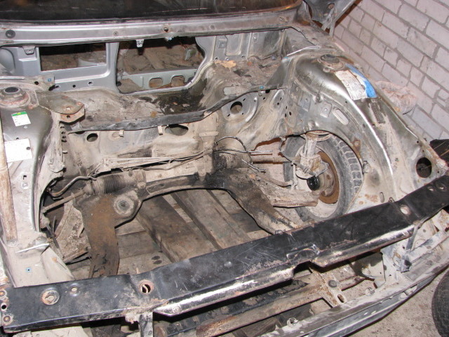

praeguseks lada küllili. ja vaadates põhja, eks ta ikka roosetes ole tegelt. mastiksi alt tuleb ikka igast asju välja, vaadeldes ei saa arugi, kuid kruvikeerajaga sorkides... kõigehullemad kohad on valtsi kohad, poldiaugud jne. isegi see mis eelmine aasta sai tehtud, see ka näiteks mõlgi kohapealt roostetab, mastiks on pragunenud ja niiskus sisse läinud. nüüd asi selgem et kruntida tuleb ka ikka peale keevitust, paljas mastiks ei aita. nüüd plaan teha liivaprits, keevitus, paksult epoksiit krunti maktiks, siis ei peaks tükk aega midagi tulema.

vaata mis toimub tagumiste tungraua kohtade alla. Enda väga heal kerel kus terve põhi oli puhas tehase krunnt olid isegi seal augud läbi.
