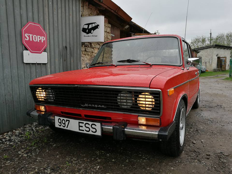

See suvi on natuke tuld torus hoitud ja kulgetud.
Muret valmistab see talv mullitama hakanud esikapott :mad:
Osad juba on kindlasti kursis et mul oli igav ja sai võrega tegeletud.

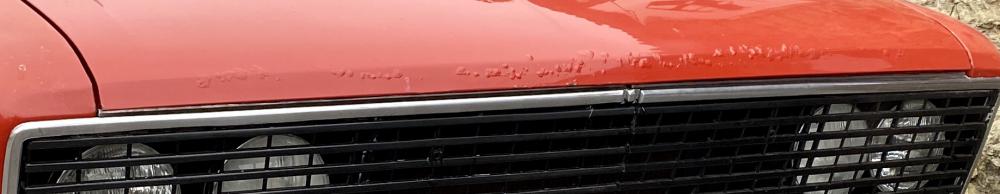

See esitulede rest on väga vinge. :o
AvtoVazja
Postitusi: 15
Liitunud: 20 Juun 2016 12:39
Autod: VAZ 2106
Postitus Postitas AvtoVazja »
2106VFTS kirjutas:See esitulede rest on väga vinge. :o
See mingi retrofit lahendus või omaaretus ?
Korra olen midagi sellist veel näinud pildi peal - aga mis kosmos on sellise tulemuse ja originaalvõre vahepeal on teadmatus.
Aga teada tahaks :D

Väga uhke! Selline võre idee on endalgi juba mõnda aega olnud, kuid pole katsetanud.

Panen väga mööda, kui tegu on kahe lõigutud 2101 võrega? Lada märgi kinnituskohad (tõenäoliselt) paistavad võre keskjoone ning tulede vahel. Viitsida, peaks saama ka küljeliistudest midagi sarnast kokku häkkida. Ribide kinnituseks tuleks siis miskid tükid valmistada.

Täitsa peab paika, metallist 06 võred on tühjaks lõigatud ja nende sisse kummalegi poole üks 2101 võre, mis on soojaks lastud ja sirgeks esmalt painutatud.
Algselt oli plaan neljast 06 plastik võrest teha aga pikkus ei andnud välja.

Kui nüüd väga tähte närida, siis on tegu pigem ikka 21011 võredega ;)
nymmik
Postitusi: 559
Liitunud: 26 Dets 2006 00:04
Asukoht: Hüüru
Autod: Zaz965
Re: 21061, nymmik, 1980
Postitus Postitas nymmik »
Vaalo kirjutas:Kui nüüd väga tähte närida, siis on tegu pigem ikka 21011 võredega ;)
ei, just 01 mitte 011 ;)
Vaalo
Postitusi: 139
Liitunud: 01 Nov 2007 16:24
Autod: vaz 2101, vaz 21033
Postitus Postitas Vaalo »
01 võrel on püstised pulgad poole hõredama sammuga.

Aga nüüd on küll nii, et rooste vaba esikapotti on vaja. Aasta on läinud ja ainukesed mis pakutud on samuti seest nii roostes olnud, et pole motivatsiooni selle värvimiseks ja vahetuseks.

Roostevabad esikapotid on vist otsa saanud :s
On pakutud aga nendel on esiserv ikka seest roostes olnud.
Kuna aga plaan on 06 2019 suvel välja ajada siis oleks paras aeg leida kapott ja see ära värvida.

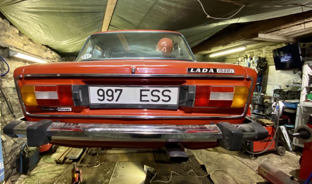

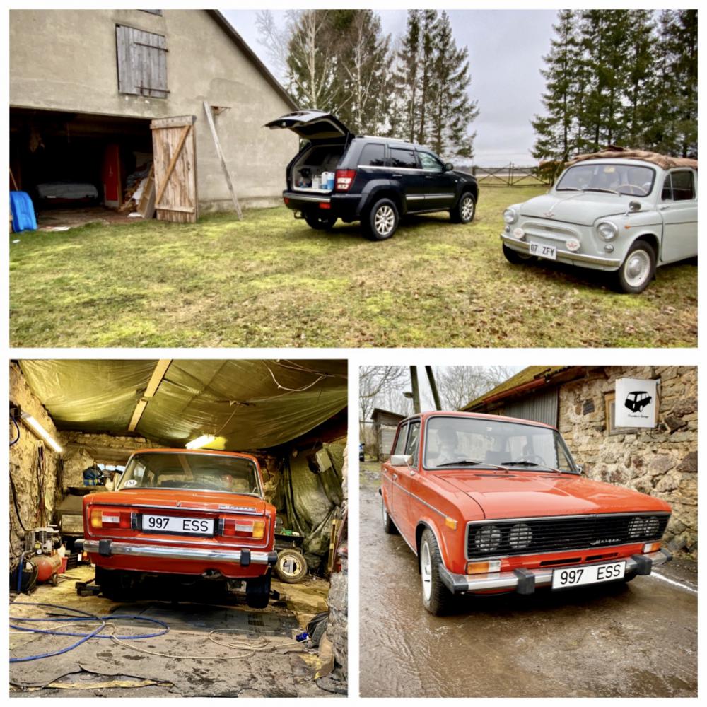

Päris mitu aastat polnud vaadanud linade alla mis seal toimub. Nädalavahetusel lasin päiksevalgust 06-e peale.
Värv on pleekinud, bensiini voolik pumbast karbussi oli jälle rabe ja purskas kütust igale poole. Radikas oli vaikselt pooltühjaks tilkunud läbi märguva anduri. Pidurid olid pehmed. Aga käivitus koheselt kui aku peale panin.
Ja pühapäeval läks jälle tagasi tekkide vahele :D

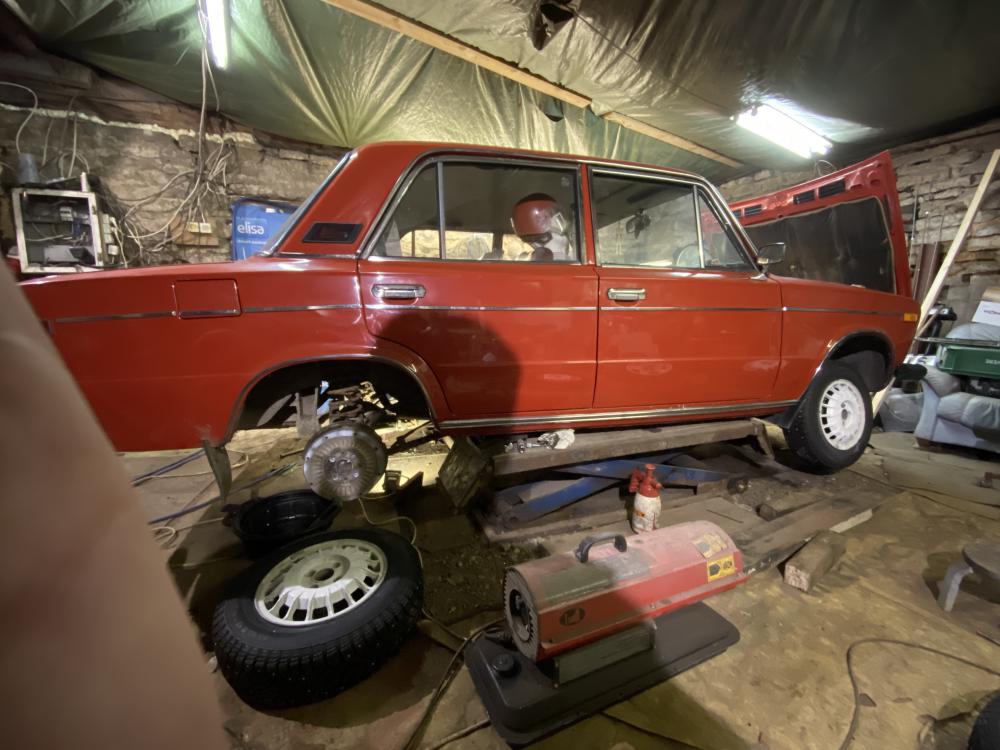

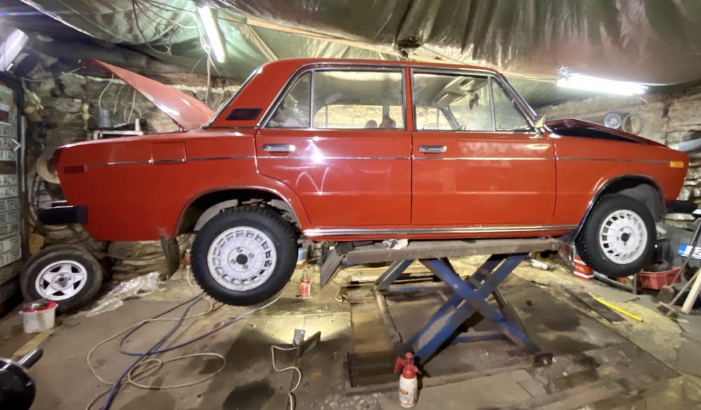

Uunikute Talveralli sundis siis käima auto üle.
Nimekirja sai ja tehtud:
* Mõlema taga töösilindri mansettide vahetus
* vasak sillapealne pid. toru uus tehtud
* Vedru ring vahetatud STOCK vedrude vastu
* Ette Monroe Gaasiamordid
* uued stabika puksid
* Vasak ülemine sarniir vahetatud
* Pid. Peapumba mansetid vahetatud
* Pid.vedelik vahetatud
*Sid.vedelik vahetatud
*Mootori õli vahetatud 20W50 Classic
*Filtrid vahetatud
*Stock iluvõre ette tagasi
*1 numbrituli vahetatud
*Embleem Ziguli vahetus Lada1500S vastu
*Rattalaagreid pingutatud
*ATS veljed naastudega
*Karteri kaitse alla
*Summuti ots lisatud
Kas kellegil on pakkuda sellist tuuning kapoti sirmi :roll: Laisk varjaks rooste sellega ära :lol:

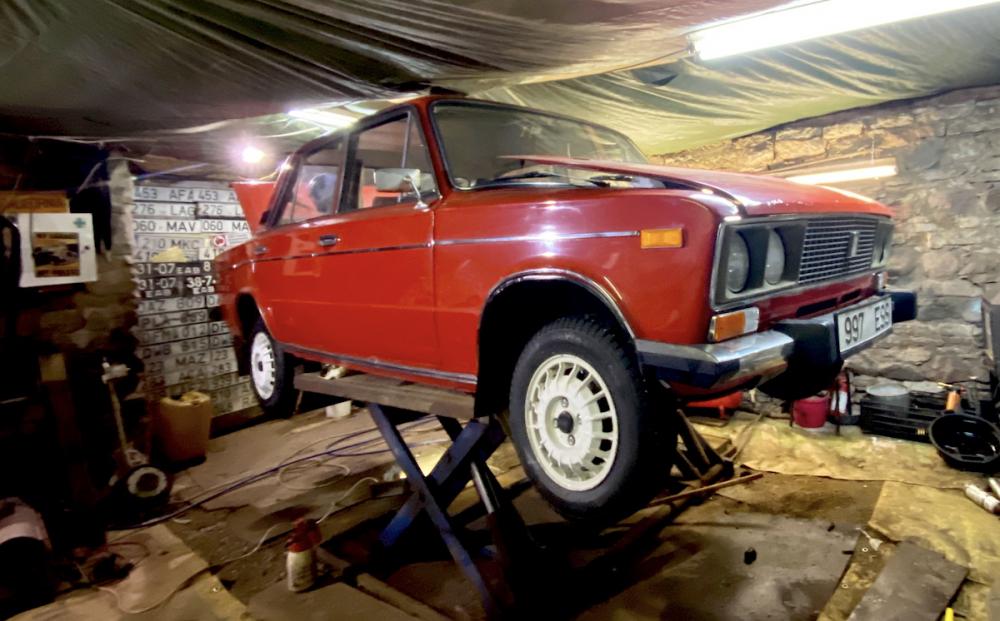

Tubli töö ! Mul tekkis selle tõstuki kohta küsimus, et kas see on hüdroga, mehhaaniline või suruõhuga?
Peaks endale ka muidu sellise vaatama või ehitama, kuna kitsas garaaž ja kanalit pole.
Tony_2106
nymmik
Postitusi: 559
Asukoht: Hüüru
Autod: Zaz965
Minu oma on hüdroga, ja keskelt vaba, et saab ka kenasti käigukasti maha võtta vajadusel. Natuke kõrgemale võiks tõsta kuna kükakil v järi peal peab auto all olema. aga maas ei taha enam midagi teha: Vedrusid vahetasin siis just mõtlesin kuidas küll 10a tagasi seda maas sai tehtud.
