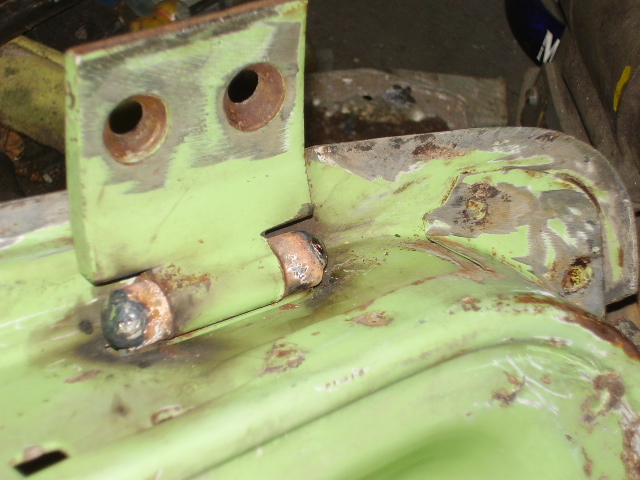

Ust lahti võttes oli katki keeratud üks ukse käepidet kinni hoidev polt. Seespoolt oli jäänud poldi ots välja. Keerasin sinna mutri otsa ja keevitasin otsast kinni. Peale keevitust (poldi ots koos mutriga üleni punane) jahutasin kohe poldi veega maha. Niiviisi polti karastades "ehmatab" ta lahti. Vaja ainult polt välja keerta. Nii ka seekord.Pilt

Peale ukse kattepleki eemaldamist olid tugitalad paksult pigiga koos. Lasin talad fööniga soojaks ja lükkasin pigi noaga maha. Liiga soojaks ei tohi lasta, siis hakkab pigi igale poole külge. Mootoripesu vedelikuga ust seespoolt pestes tuli ka viimane pigi talade küljest ära.
Ukse hing on ette nähtud liikuma poldi peal keskmisest osast. Tavaliselt aga liigub polt just äärmiste osade sees. Seal aga on kandepinda vähe ja loks tuleb kiiremini sisse.
Nii oli ka sellel uksel. Hinged loksusid. Keevitasin poldi otsad hinge külge kinni. Nii ei saa nad enam valest kohast liikuma. Ka likvideeris keevitus selle loksuva koha ära. Pärast keevitust arvasin juba, et olen teinud suure vea. Keskmine hinge osa oli poldi külge nii kõvasti kinni roostetanud, et üldse ei liikunud. Peale mõningast koputamist sain aga hinge liikuma. Ilmselt aitas ka siin liikumahakkamisele kaasa kuumutus/jahutus protsess. Nüüd hinged nagu uued.Pilt

See hingede keevitamise variant hakkas ennastki huvitama sest kui sealt on kinni siis jõu õlg lüheneb kõvasti ja ei kanguta ust nii palju.
Postitusi: 1394
Väga hea, et see hinge keevitamine on nüüd näitlikult. Tavaliselt hakatakse hinge pulka/polti vahetama, aga piisab vaid keevitusest. Enda autol tegin sedasi kolm ust korda. Ja ainult üks hing liikus keskmise osa peal. Sellel sai siis keevitusega keskmine osa punaseks lastud ning algselt mõtlesin, et löön hinge kokku, kuid seda polnud vajagi. Tõmbas ise väiksemaks ja jäi ilusti tihkelt liikuma.
