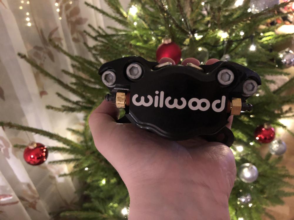

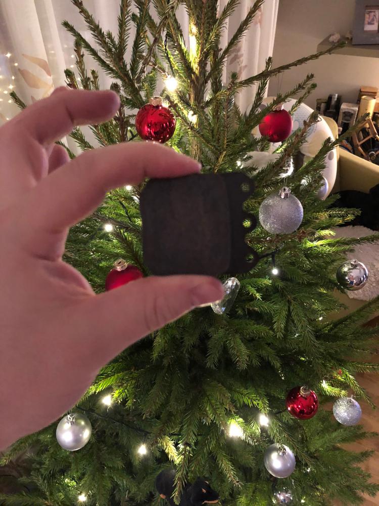

Näärivana tõi :)

Mingit piirkondliku EAL meest ei ole olemas. Tehnikakolleegiumi esimees on Karmo Uusmaa. Minu kokkupuuted temaga on väga meeldivad ja sõbralikud - http://autosport.ee/meeskond
Pidurite valik on rinka pingilt vaadates huvitav. Lada 2 kolviga sadul on ropp võimekas ja jäik. Meil toimisid kuniks läksime 160 slikilt 200 laia peale ja pigem oli häda täiskettas, mitte sadula väheses võimekuses. Klotsiks oli Ferodo DS3000 mida Lada sadulale täitsa saada on.
Edasi võtsime kasutusele 4-kolviga Wilwoodi Dynalite sadulad ja AlfaRomeo vent ketta. Klotsivalik on selline, et paha hakkab. Taga kasutasime Volvo enda sadulaid, millele oli ka sama Ferodo klotsi saada. Originaalis Volvo sillal samuti 2-kolviga sadul, poolteljed said 4x98 peale ümber tehtud ja läks Lada esimese kettaga kasutusse. Kuna tasakaal ei saanud päris nii paika nagu pirtsutav juht soovis, siis tellisime ette suuremate kolvidega sadula ja tõstsime esimesed taha koos vent kettaga. Kolvi mõõdud olid vist 4x35mm ees ja 4x32mm taga.

Neid pidureid said mõeldud/otsitud palju. Alguses oligi plaan tagumised Volvo originaal või Opeli omad panna, kuid nende hind küündib juba 100eurini tükist, need 2-kolvilised Wilwoodid sain mõnikümmend kallimalt, seeg avalik langes nendele. Ette tulevad 4-kolvilised Wilwoodi Dynalite + kaheosalised kettad, Ferodo ds3000 klots. Põhimõte selline, et kui sõita väga ei mõista, siis pidurid peavad head olema, et vajadusel vähemalt seisma saada :D
